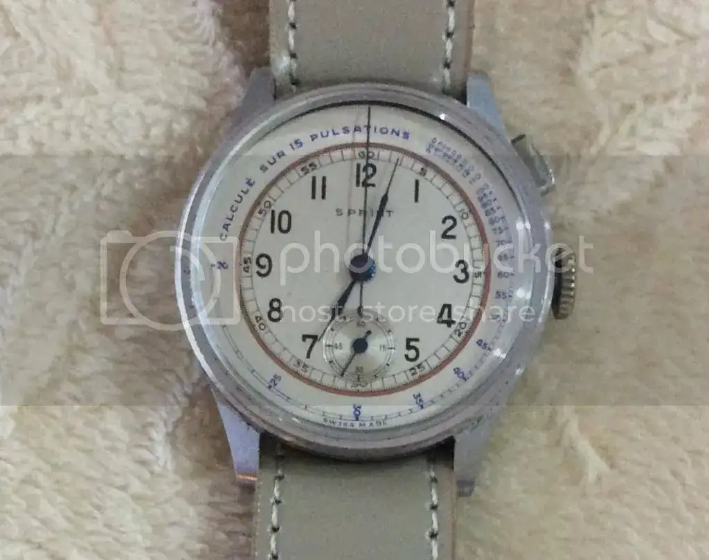

Bueno, he encontrado información suficiente como para poder catalogar el movimiento del cronógrafo sin acumulador que presenté al comienzo.

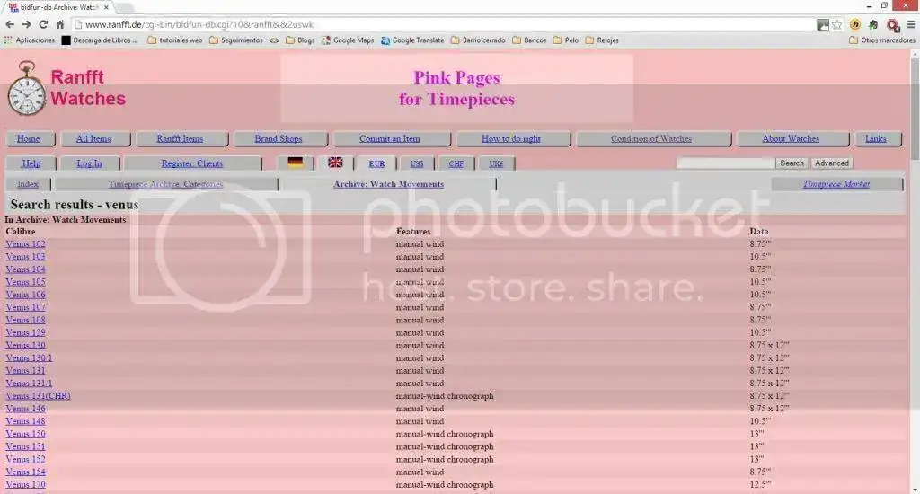

Previo a esto, quiero hacer un comentario que parte de mi propia ignorancia pero imagino que a muchos les debió pasar (mal de muchos consuelo de tontos) : El primer lugar donde fui a buscar el tipo de movimiento del reloj fue a Ranfft. Tenia una vaga idea que por el tipo de reloj, la fecha de producción y las características de movimiento, sumado a que era un cronógrafo y producido como ebauche en un reloj con marca de fantasía, no podía estar muy lejos de ser un Landeron o una Venus.
De hecho un buen amigo mío que sabe muchísimo de relojes me encaminó a buscar un movimiento de Venus que el pensaba que era el 711.
fui a buscarlo a las paginas rosas de Ranfft (La Biblia) y no lo encontré....
Para mis adentros dije : Si no esta en Ranfft , no existe. De hecho, confiaba tanto en la recopilación de Ranfft que pensé que el movimiento era Franken (armado fuera de fábrica) y ni siquiera me cuestioné que la lista de Ranfft podía estar incompleta; directamente el movimiento no existía !!! . Lleno de frustración por no encontrar la respuesta y aunque creo mucho en mi amigo, lo llame y le dije : Che, el movimiento Venus 711 no existe !!! y me respondió con una frase, de incontrastable sentido común: "No será Venus 711 pero la maquina esta ahí, la estamos viendo y es real. No importa si Ranfft no la catalogó, este reloj existe. "
Conclusión : Seguí buscando, cambié las preguntas (porque si te haces siempre las mismas preguntas, vas a obtener siempre las mismas respuestas), busque en otros idiomas y tuve mi recompensa que ahora comparto con ustedes.

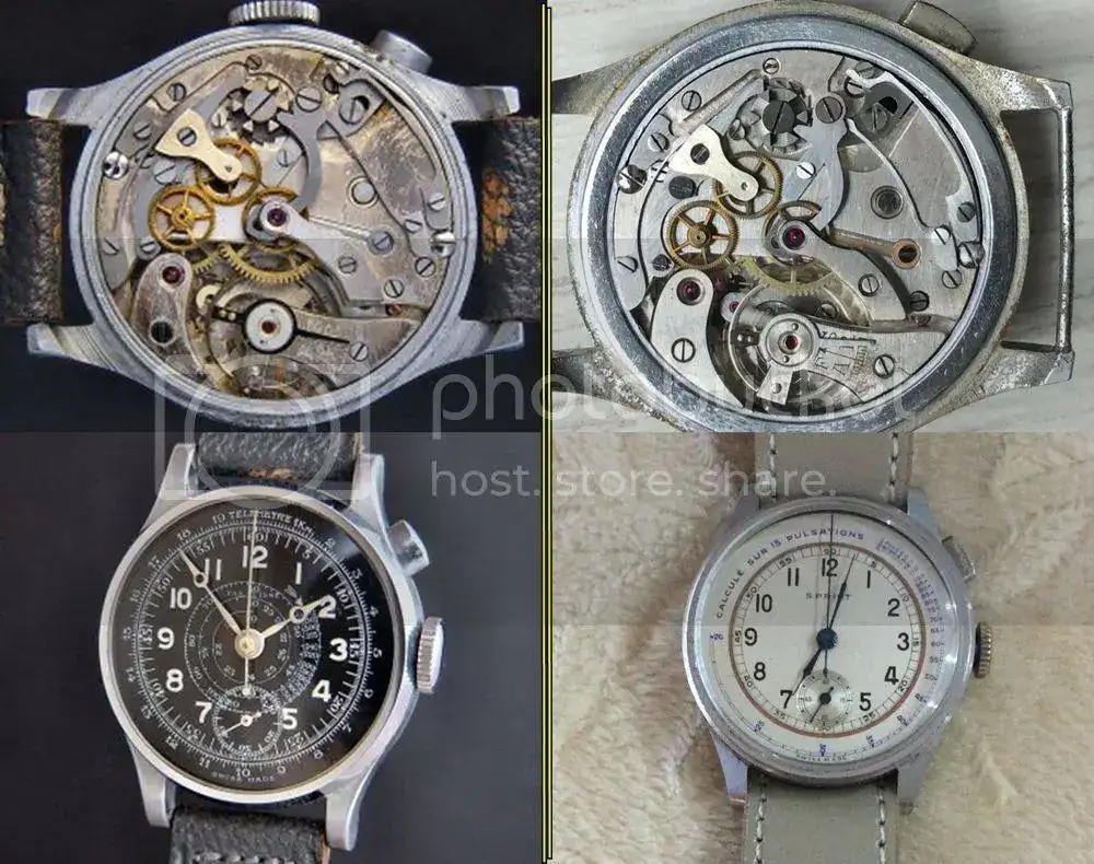

El movimiento en cuestión es un movimiento Venus de 12 líneas fabricado en el año 1935. Aquí pongo una comparativa entre el Venus 12 Lineas y el mío: Idénticos !!!
Este movimiento fue fabricado por Venus (que ya pertenecía a Ebauches SA ) en estrecha colaboración con Breitling. Estos vínculos explican que el movimiento de Venus 12 líneas de 1935, fuera inicialmente reservado a Breitling y que lo utilizará para su modelo 711 (Chapeau para mi amigo !!! De aquí saco el número) de la que hay varias variantes, siendo la más característica el 711 modelo
