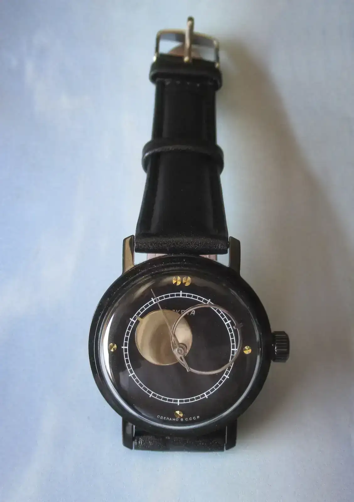

Y mira por donde, hace unos días (como 20, porque lo que es rápido no se ha conseguido todavía) me encuentro este en la bahía que dice el vendedor que es nos y, desde luego, lo parece. Me podréis decir lo que os apetezca: que si es restaurado, que si es rehecho, que si es .... ¡¡me da igual!!. ¡Es el que me gustó y punto!.
En vista de eso pues ya tengo mi copérnico de Raketa. Pero ya le he tenido que escribir al ucraniano porque no trae la junta de goma de estanqueidad y, pese a decir que viene revisado y engrasado con aceite moebius suizo, adelanta como dos minutos al día. Demasiado para mis exigencias. A ver que me dice ...
Bueno, menos rollo y más manteca al bollo ...

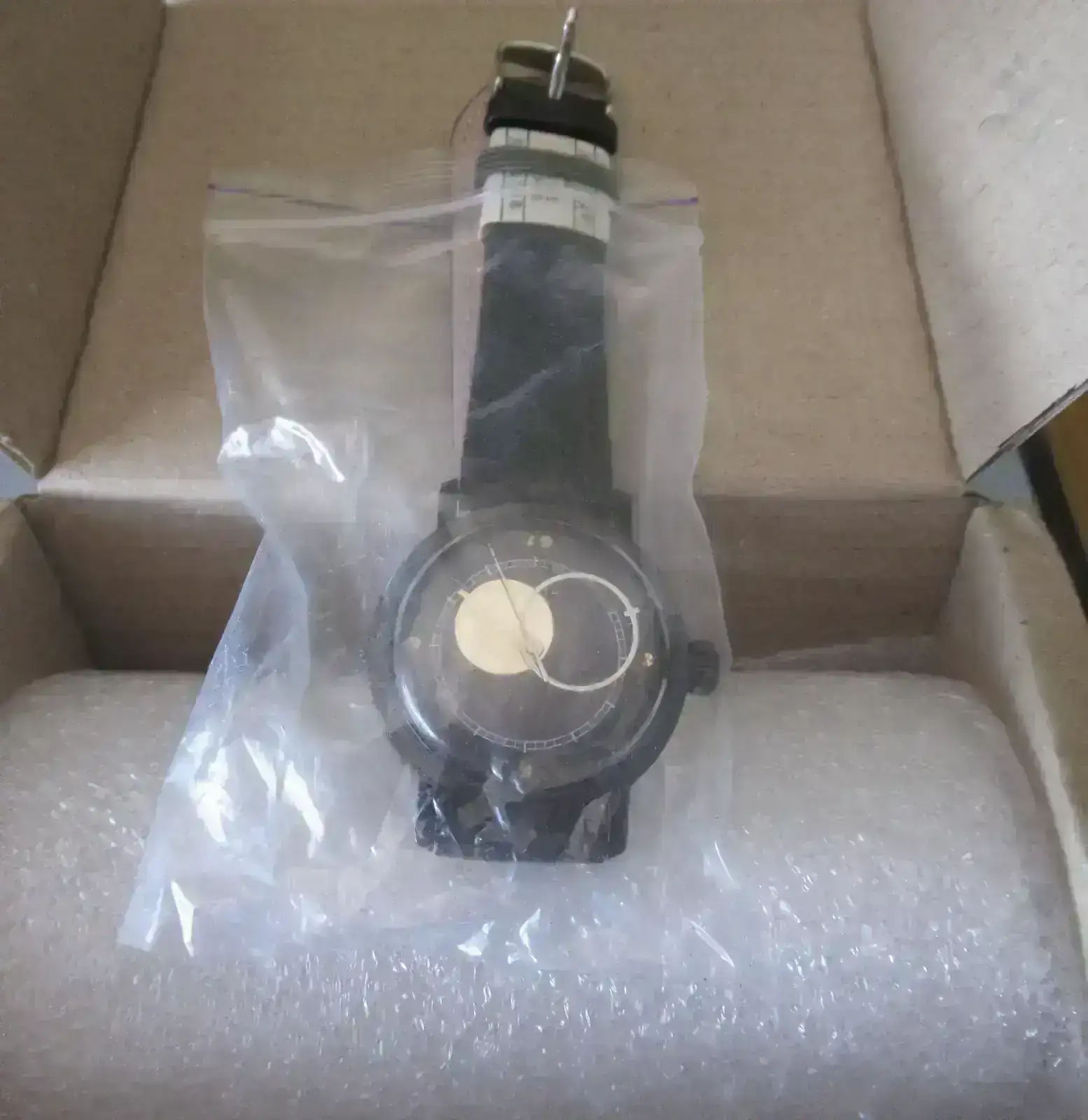

Perfectamente empaquetado y protegido
Con carita lavá y recién peiná
Y culito aseado igualmente
Y hasta las tripitas vienen limpitas ... (pero sin goma, je,je,je)
Ahora a esperar a ver el disfrute.

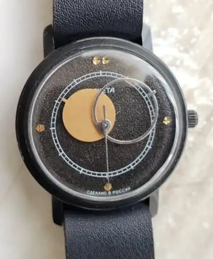

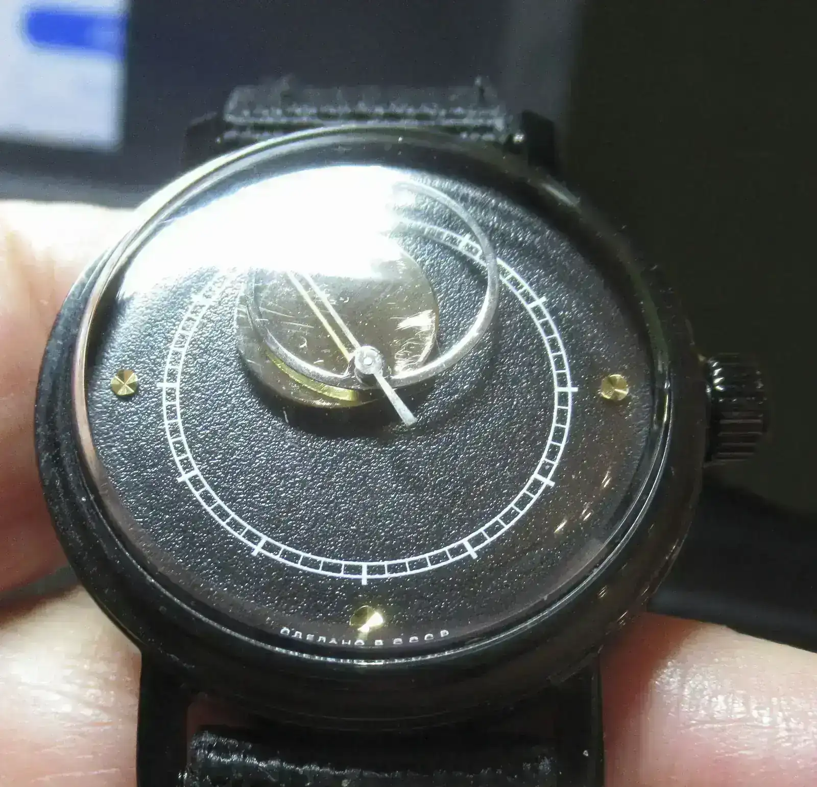

Respecto a si es restaurado o rehecho, si realmente quieres saberlo, pon alguna foto más de la esfera. Es una esfera muy característica y fácil de reconocer para los que tenemos uno de esos. Es especialmente característico el granulado del fondo negro.
Reacciones: miquel99, Andrei Rublev, kesar y 3 más
Te dejo una foto del mío por si quieres comparar la esfera y las agujas:
Reacciones: Ph200, Joserra56, Ferion y 4 más

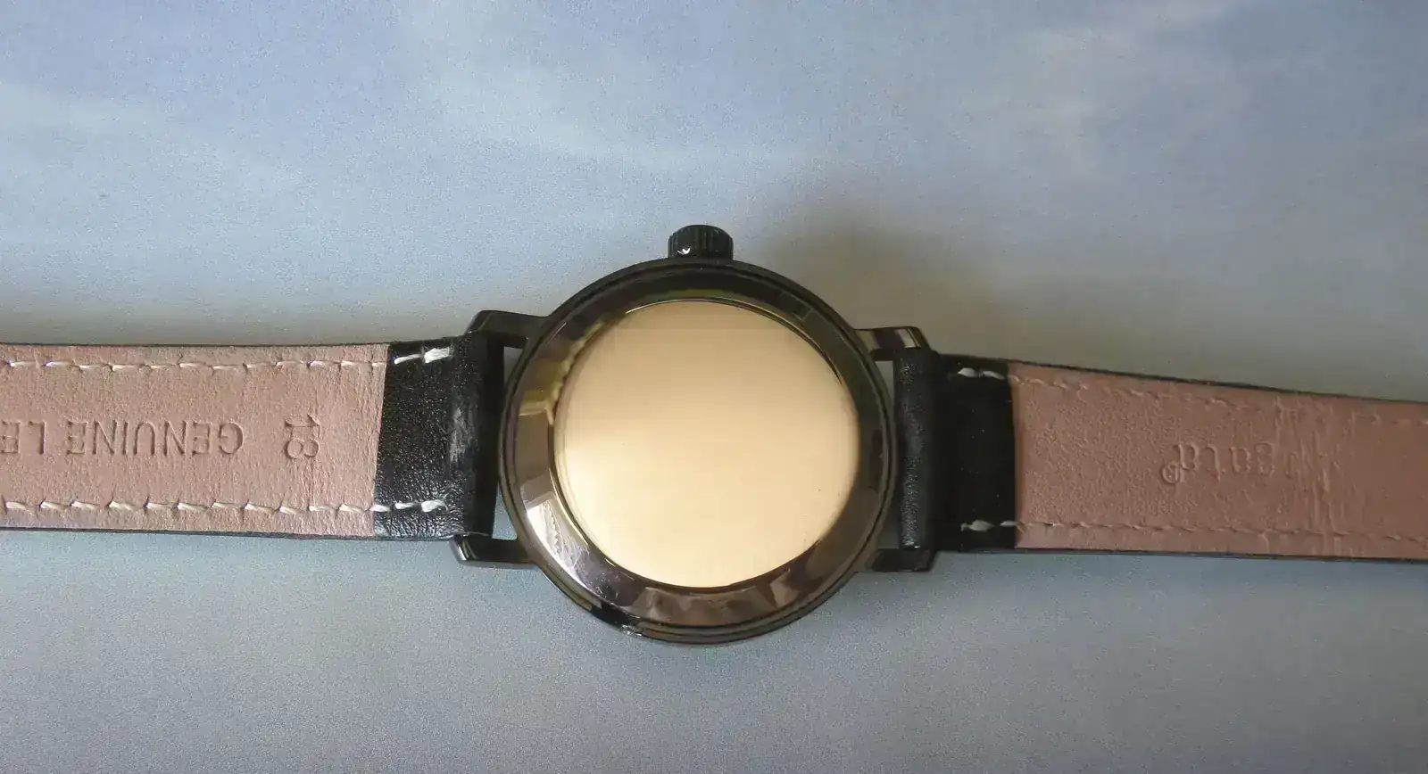

Lo de la junta...juraría que esa caja, al menos la tapa trasera, no es la del modelo de la época soviética. Igual por eso tiene hueco para la junta

En principio ese reloj, al igual que la mayoría de cajas de Raketa de esa época no lleva junta. El surco de la caja es para que encaje la tapa. Y si no llevaba junta seguro que de la fábrica salía sin ella.

Ahora que he llegado a casa y lo he visto con la lupa si que tiene las rugosidades la esfera, pero como es un negro inmaculado no se aprecian a simple vista

Entre ese surco para la tapa y el hueco para el movimiento hay un rebaje plano donde yo he visto juntas de goma. Lo que no sé es si la misma caja se usó para distintos modelos. Sin junta este reloj está vendido para la humedad.

Esa caja, cuyas variantes creo recordar que se llaman 41XX se usó en dos relojes, el Copérnico y el Yin Yang. No la he visto en ningún otro reloj.
No voy a negar que tú hayas visto juntas en Copérnicos, pero sigo pensando (asumiendo que me puedo equivocar) que esa caja no está diseñada para llevar ninguna junta, y que el reloj no la llevaba de fábrica.
Respecto a la derrota de ese reloj frente al agua: Ese reloj está vendido contra la humedad como muchísimos otros de la época, anteriores o incluso actuales, que no llevan junta. Tampoco el plexi es hermético ni siquiera la corona, ya que aunque en tu caso no sea la correcta, la original tampoco llevaba junta.

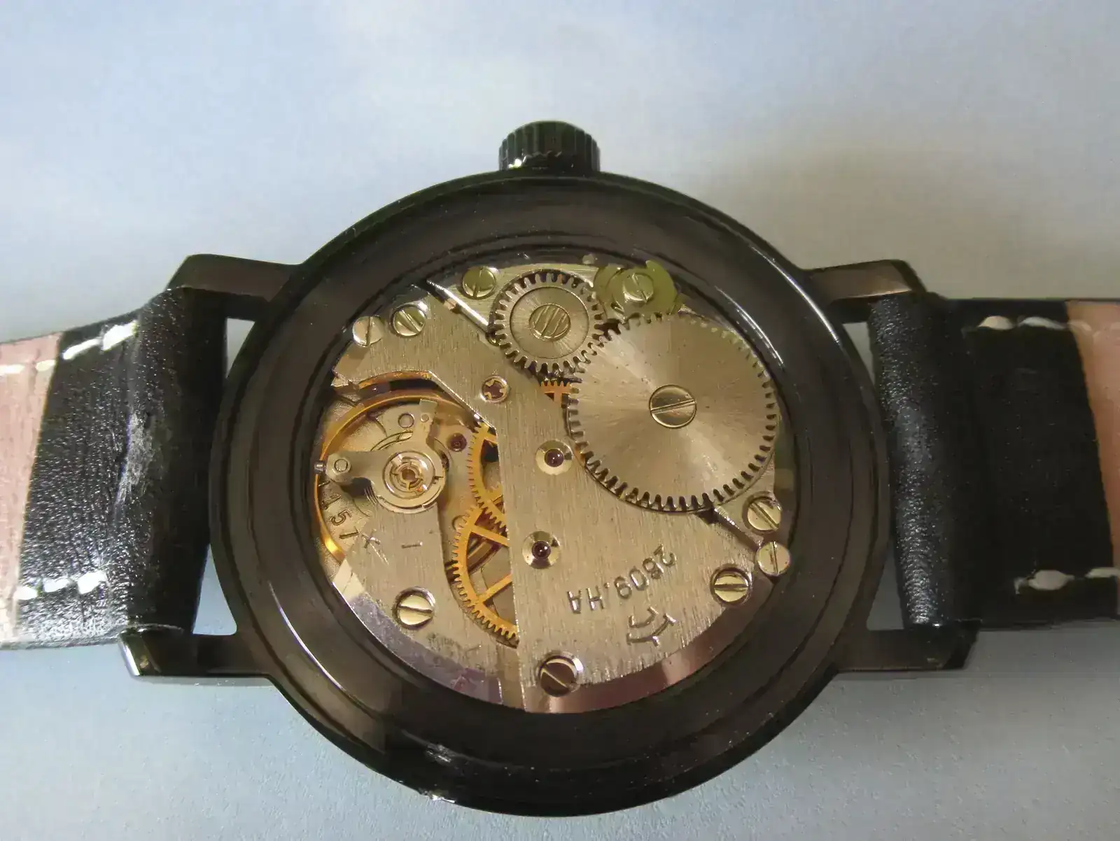

Por otro lado, ya que te lo vendieron como NOS y le vas a reclamar al vendedor que le falta la junta (que no se yo si prosperará) puedes reclamarle que el calibre no es el original, al igual que la corona.
El tuyo lleva un calibre HA y el original debe llevar un HЛ (mismo calibre pero mejor regulado de fábrica).
Y la corona simplemente no es la que corresponde.

Yo tampoco me obsesiono con la autenticidad de los relojes, pero si le ibas a reclamar pues así tenías algún argumento más para apoyarte. A mí no me importaría nada que lleve esas piezas.
Respecto a la seguridad yo no me preocuparía mucho, estos relojes, pese a no ser herméticos ni estar preparados para ser sumergidos, aguantan muy bien la humedad y las salpicaduras.
Y lo de la denominación del calibre es un detalle poco importante, ambos calibres eran idénticos, salvo que en el HЛ invertían más tiempo en ajustarlo y si era necesario buscaban el balance adecuado.
Como dato, tu reloj, bueno, al menos el calibre, es anterior a 1985. En ese año se automatizaron ciertos procesos y los puentes biselados dificultaban estás tareas. A partir de 1985 los Raketa (y otras marcas soviéticas) comenzaron a llevar puentes sin bisel.
