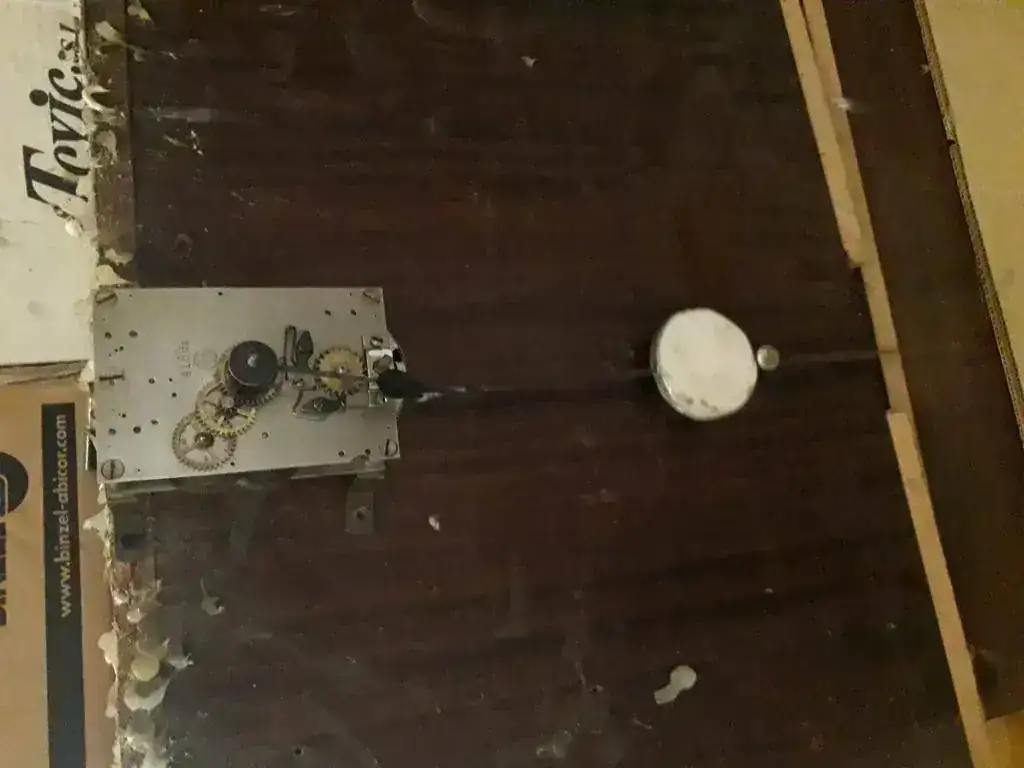

Hola otra vez . Me han regalado
este reloj que debía de estar en alguna fabrica y le falta la parte de adelante de crista, la llave, 20190725_124657.webpuna aguja y el péndulo que es lo que más me preocupa. Ahí alguna manera de saber la longitud y el peso ???20190725_124643.webpIMG-20190725-WA0000.webp
Algunos mecanismos traen en la parte de atrás la longitud del péndulo, si no es el caso tendría que medirse desde la suspensión del péndulo hasta donde llega la caja y ver el ancho de la caja para poder tener la idea de la lo ancho de la lenteja.
Los compañeros expertos podrán dar un mejor detalle.

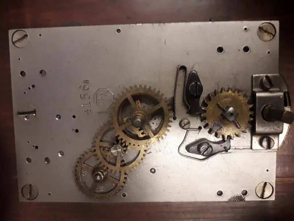

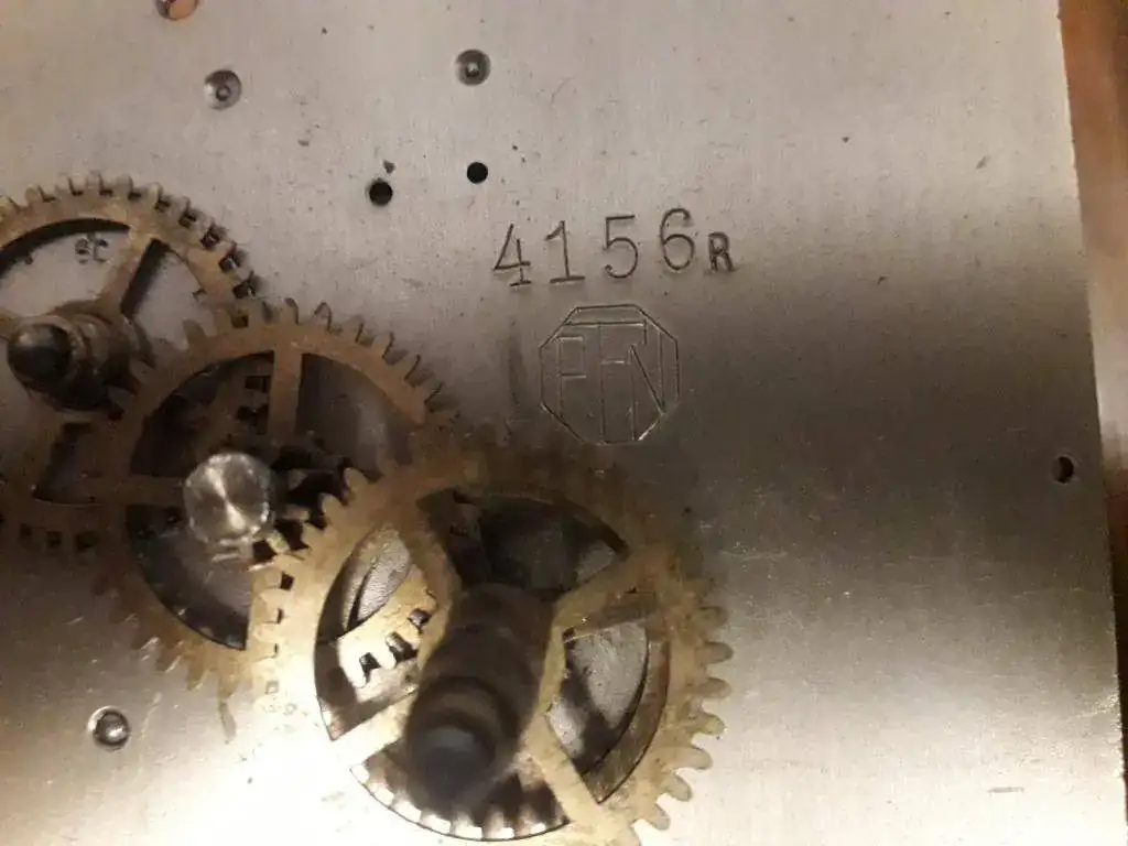

Pues en la parte de atrás pone exactamente lo mismo que en la parte de alante ,
la marca del reloj en un hexágono y 4156r. He visto una fórmula para calcular el péndulo pero eso es incomprensible para mí nivel .....
la longuitud te al da como maximo la caja, despues es acortar un poco en las pruebas, el peso es relativo estos relojes no llevaban pendulos extremadamente pesados. diametro con cinco centimmetros vas bien
Ahora no lo tengo delante pero la caja es un hexágono de unos 35 cm, te parece que con un péndulo de 35 de largo y de 5 cm de diámetro para la lenteja va bien? Tengo uno de esas medidas en otro reloj , más o menos haré que pese igual ,
que le falte un dedo para llegar a bajo, despues lo regulas con su tuerca

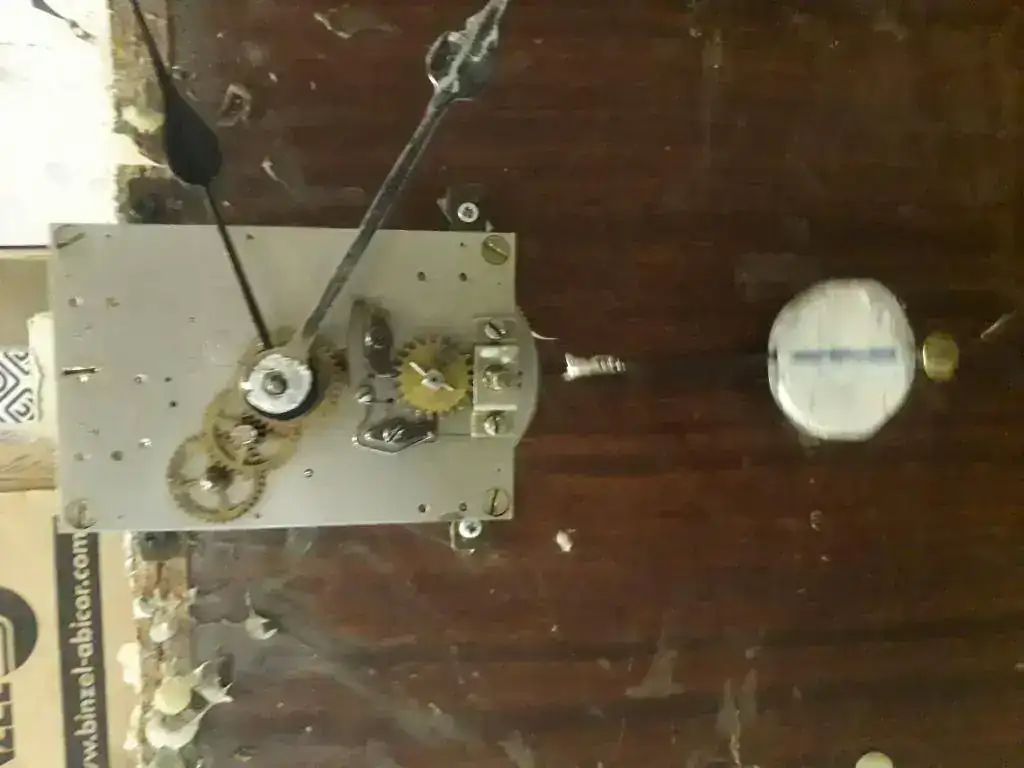

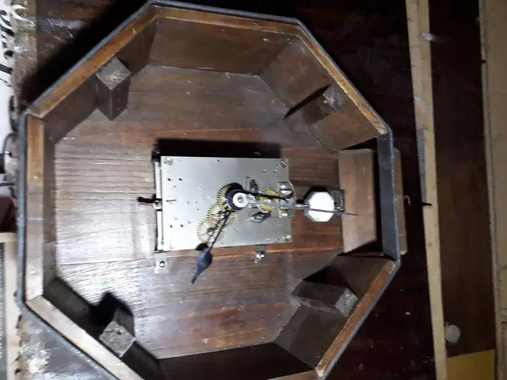

Luego te pongo un par de fotos con las medidas de la caja y posición del mecanismo a ver si puedo aclararme un poco.....
Bueno pues nos vamos acercando ... respecto a la medida inicial he subido el péndulo ya 25 cm .... A ver en cuanto queda20190801_162201.webp

Pues no se . Por más que subo la lenteja se sigue atrasando mucho, probaré
poniendo mas peso al pendulo a ver.......
Tienes que acortarlo, tiene que entrar dentro de la caja con la compuerta inferior cerrada
Joder muchas gracias. Me estoy desesperado.. lo que pasa es que eso me da un péndulo muy pequeño .... probaré mañana...

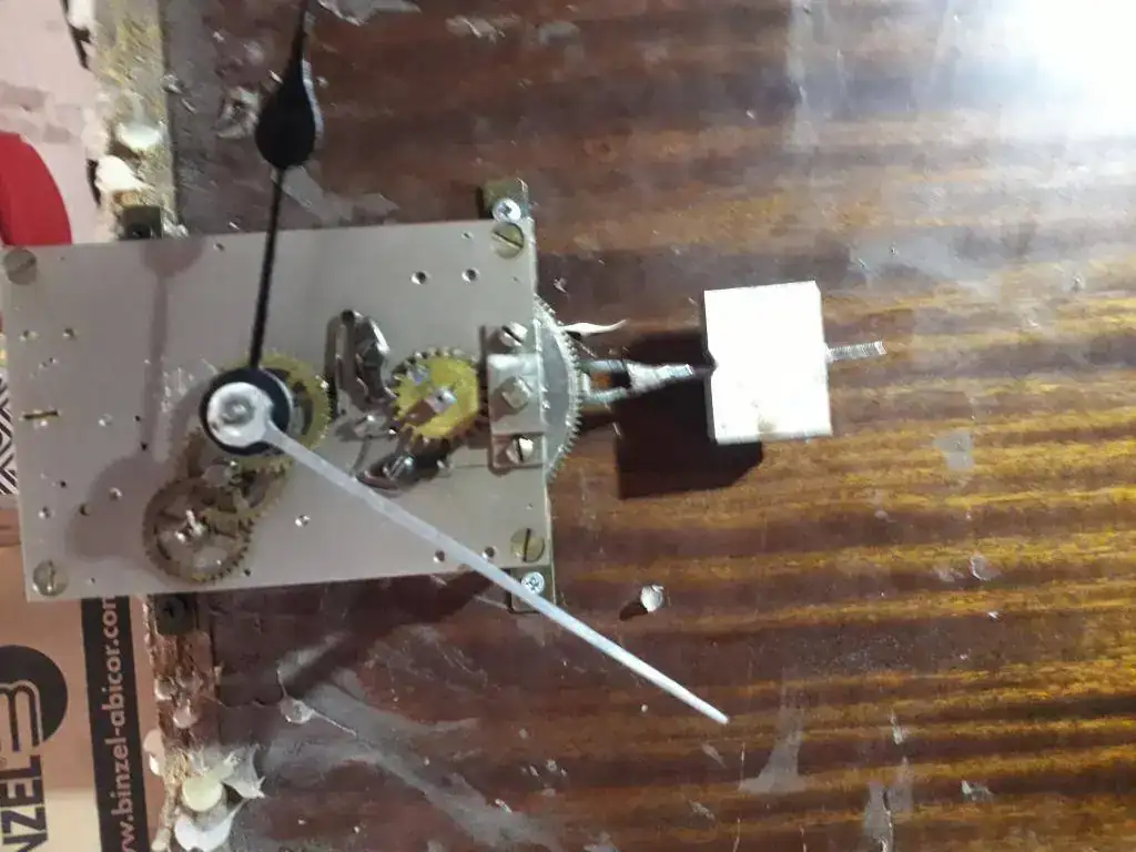

Cuanto menos pese la lenteja mas ligero ira, por lo que tendra tendencia a adelantar.
Tendrias que ir probando con mas de una lenteja de diferentes pesos y diametro.
Es cuestion de ir probando, y anotando las variaciones de adelanto y de atraso, con diferentes pesos y diametro de las lentejas.
En su dia me toca hacer un min ipendulo para un mini cucu. Este enpeze con haciendo las pruevas con alambre, placas de de cerveza y de cava.
Es una idea para tener en cuenta para averiguar el largo peso y dm mas adecuado del pendulo, con medios caseros ,
Amigo... Ese péndulo que has puesto es super largo para ese reloj. Y ojo el peso no es tan importante es la longitud lo primordial. un exceso de peso te desgastara el escape rapidamente pues se ejercerá mucha presión sobre él. Un saludo

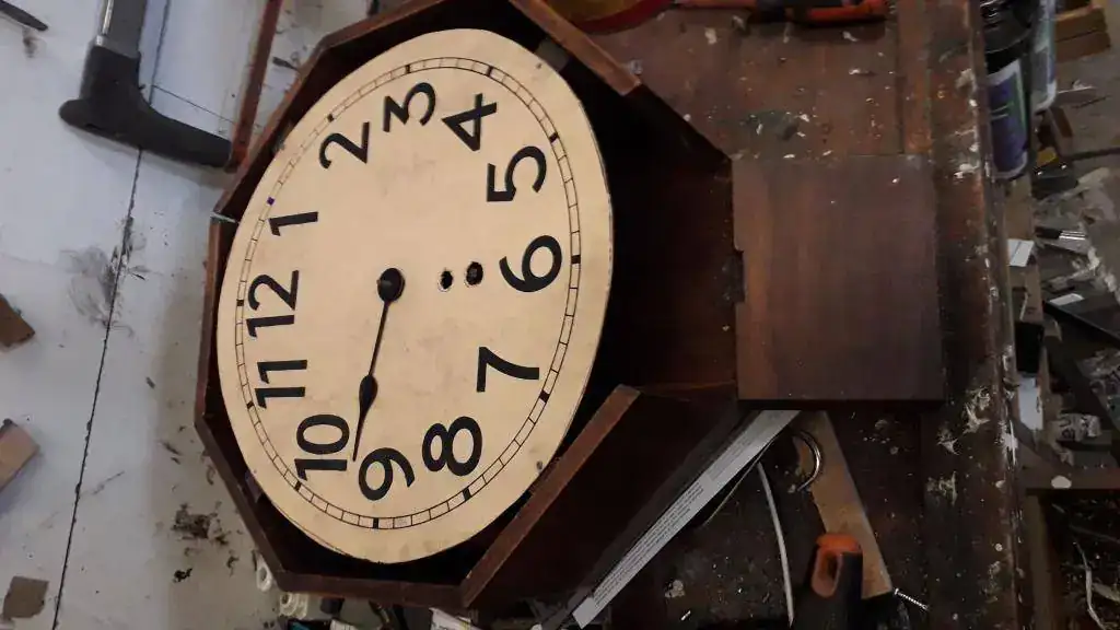

Pues según las indicaciones de la gente de por aquí... he cortado el péndulo hasta que entre en la caja cerrada ..... y lo he sustituido por uno de aluminio menos pesado ... parece que va mejor .... vamos a ver si lo consigo . Gracias..20190812_153446.webp
Pues se ve la luz al final del túnel....y yo que creía que la puerta de abajo era para la salida del péndulo... creo que sólo queda ajustar la rosca inferior pues ya apenas se atrasa... 20190813_152847.webp
Bueno pues parece que va bien... ahora queda adecentar la caja y poner un cristal ... como no encuentro ninguna imagen de esa marca de relojes haré lo que me da la gana..... je je .
Pon en el buscador (Google imagenes) Reloj ojo de buey con pendulo.
No se . Yo creo que no tiene original nada más que la caja y la maquinaria..... la esfera es una plancha de plomo con una cartulina pegada . Y por la marca del reloj no encuentro nada. Sólo el nombre del fabricante.. fabricante
El anagrama formado por el hexágono y las letras PFN en su interior corresponde a la fábrica de relojes eléctricos “Paul Firchow Nachfolger” (sucesores de Paul Firchow) – Berlín.

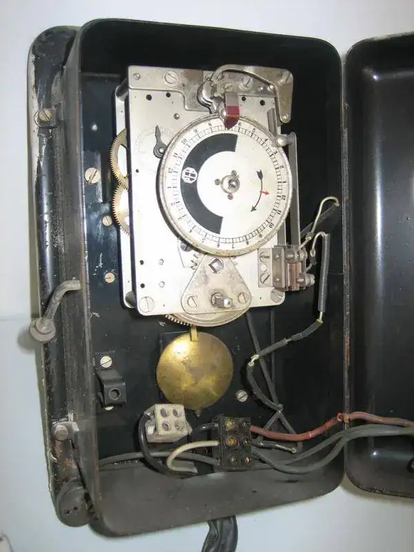

Este reloj que presentas parece que corresponde a un temporizador, el reloj es mecánico y le faltaría la parte que hacía esta función que iría colocada sobre la platina anterior.
Creo que la caja no será original, aunque es antigua pero de construcción posterior, y la esfera parece que tiene dos agujeros para darle cuerda, lo que indicaría que le han adaptado una de otro reloj.
En la siguiente imagen un temporizador con una máquina parecida a la tuya que se utilizaba para iluminar la escalera durante unos minutos. La platina anterior con los agujeros para sujetar el temporizador muy parecida al tuyo.

Muchas gracias. Yo he sido incapaz de buscar información..... Todo lo que dices cuadra bien. Si es un reloj de escalera al que le falta el temporizador . Lo demás original nada..... pues lo adecento ,le pongo un cristal y así se queda. Gracias otra vez
Esta claro tienes una boda.
Son muchos los casos que me encuentro, cuando pregunto a los dueños, la gran mayoria coinciden. Son procedentes de Internet o de mercadillos.
En relojeria una boda se le dice cuando el reloj en si esta construido con partes de dos o mas relojes diferentes entre si.
Ok comprendido. Gracias
