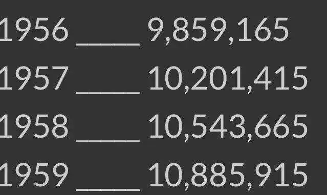

Gracias por tu rápida respuesta rlasanz. Por número de serie, he buscado en la página:
y me indica que es aproximadamente de 1956. ¿Es seguro que sea de 1957, como indicas?
