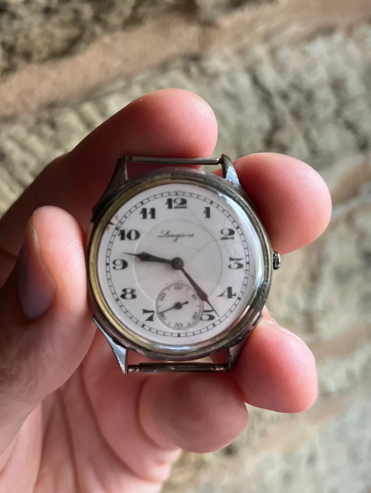

Hola a tod@s!

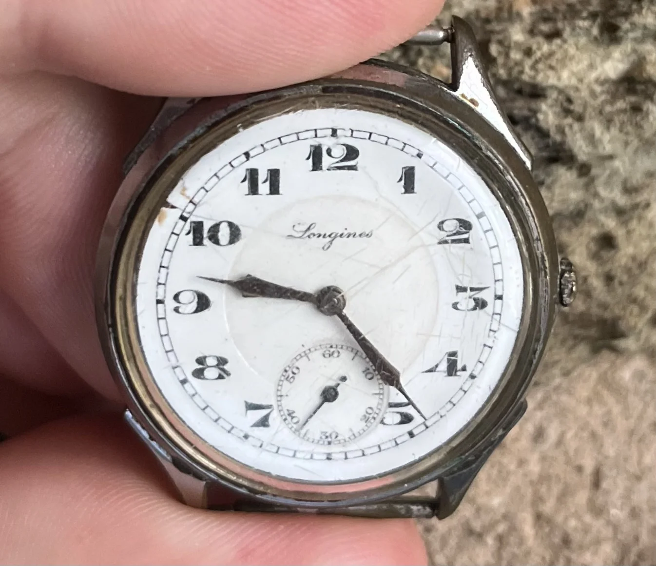

Hoy de casualidad me he encontrado en un cajón de una vieja mesita de noche un reloj que me ha hecho mucha ilusión.
Era de mi abuelo, creo que el reloj en cuestión se lo tuvo que enviar su padre que estaba trabajando en Cuba (imagino que cuando mi abuelo era chaval, pyes su padre murió joven).
Os paso unas fotos a ver si alguno de vosotros sabe reconocer el modelo, ya que no tiene ninguna referencia. Si no me equivoco por lo que os digo creo que el reloj puede tener sobre 80 años o más, pero tampoco puedo asegurarlo. Lo que sí, funciona perfectamente, le he dado cuerda pensando que estaría muerto pero funciona a la perfección.
A ver si alguien me sabe dar algún detalle más.
Gracias!!!😃😃

Hola compañero, bienvenido al foro.
Lo primero, darte la enhorabuena por ese hallazgo. Sin duda un reloj muy especial por haber pertenecido a tu abuelo.
Para que los compañeros más expertos te puedan dar mejor información, es necesario poder ver el interior de la tapa trasera y el mecanismo del reloj. Si puedes, intenta quitar la tapa que seguramente sea a presión.
Otra opción, y recomendación, es que lo lleves a un relojero para que le haga una puesta a punto y ahí pedirle que lo abra y sacarle la foto.
Aunque el reloj marche, al estar tanto tiempo parado seguramente se le hayan secado los aceites y necesite una limpieza.
Saludos!

¡Suertudo! Te encuentras un reloj en un cajón, encima es de tu abuelo, y además es un Longines :clap:
Posiblemente ande más cerca de centenario que de octogenario, pero en cualquier caso no vuelvas a darle cuerda hasta que lo lleves a hacer un servicio; estará sucio por dentro y tendrá los aceites resecos, y hacerlo funcionar en esas condiciones, sin estar limpio y lubricado, somete sus piezas a una fricción muy forzada y puede dañarlo. Una vez aseado y lubricado, ya lo podrás disfrutar como se merece ;-)
Se me hace extraña la caja, ya nos enseñarás el interior de la tapa y el calibre cuando lo abras o te lo abran.

Enhorabuena por el hallazgo, un reloj con esos intangibles es único, además de precioso.
Extraño la tapa, no parece Longines.
Cuando tengas fotos del interior podremos darte más datos:yes:

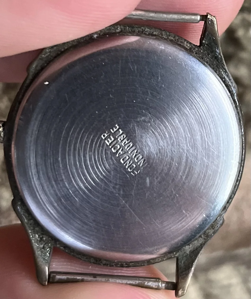

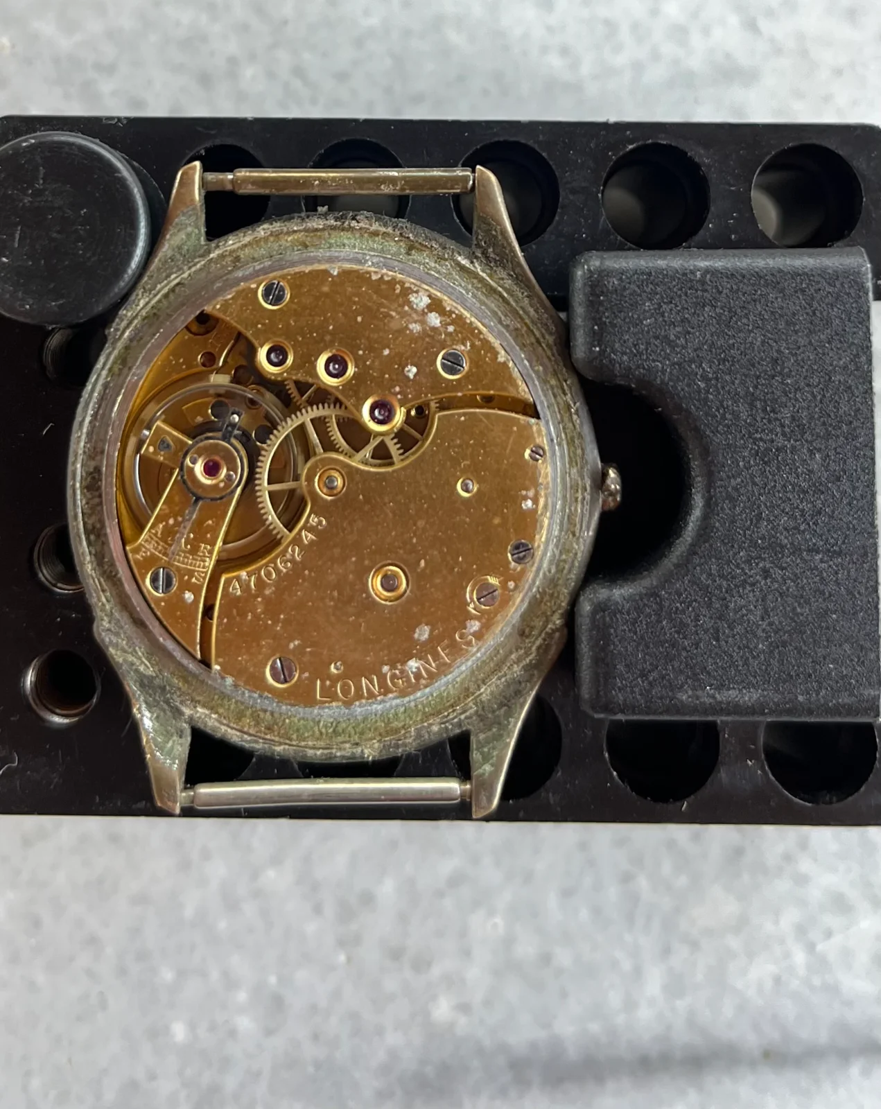

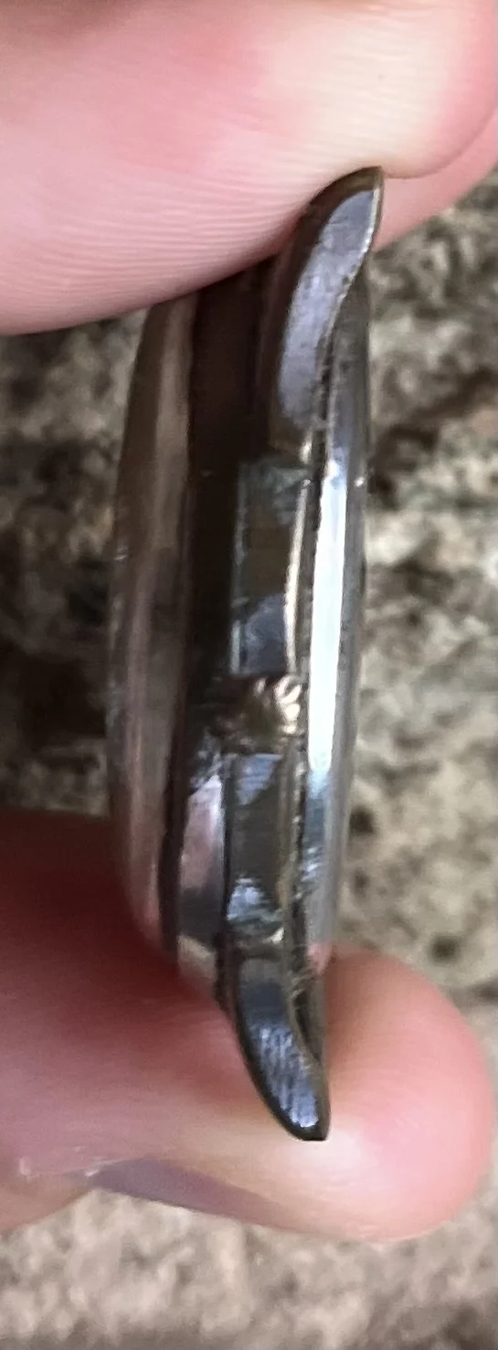

He abierto la tapa posterior, os envío una foto

Bueno la máquina es de los años 20 ,lo que no me cuadra es la caja y la tapa.
Pero no voy hacer ningún juicio de valor
Reacciones: KIKEMORGAN, Andrei Rublev, Cantabruca y 1 persona más
Buen hallazgo , de momento no se te ocurra ponerlo en marcha sin una limpieza y engrase. Merece la pena echarle algo de dinero y ponerlo en marcha.
Me pasa igual, paisano; no recuerdo haber visto cajas de Longines de esa calidad :innocent:
Si el compa nos muestra el interior de la tapa ahora que lo ha abierto, podremos aclararnos
Reacciones: KIKEMORGAN y Cantabruca
La tapa no tiene nada, a mi también me parece muy raro que el reloj tenga esa tapa. Es posible que haya caído en manos de algún relojero cutre y se la haya cambiado?? Sé que mi abuelo le había llevado alguno a uno y estaba muy descontento con él porque le había liado algo, que no fuese com este reloj...
La tapa y la caja, que no sé si es efecto de la luz, pero no parece de acero. En todo caso, si la tapa no tiene nada, no es de Longines.
Igual en ese incidente que comentas hubo algún percance relativo a la caja y la sustituyeron por una en la que encajaba pero que no era Longines. Si es el caso, puedes hacer lo propio con una de acero que esté en mejor estado, para disfrutarlo mejor. Total, no siendo la original ya…

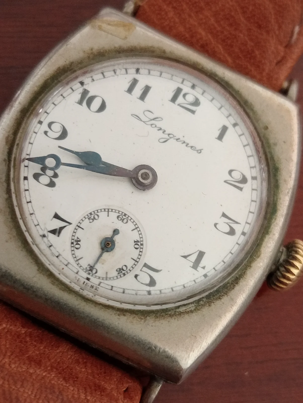

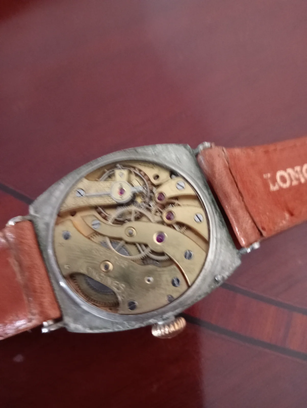

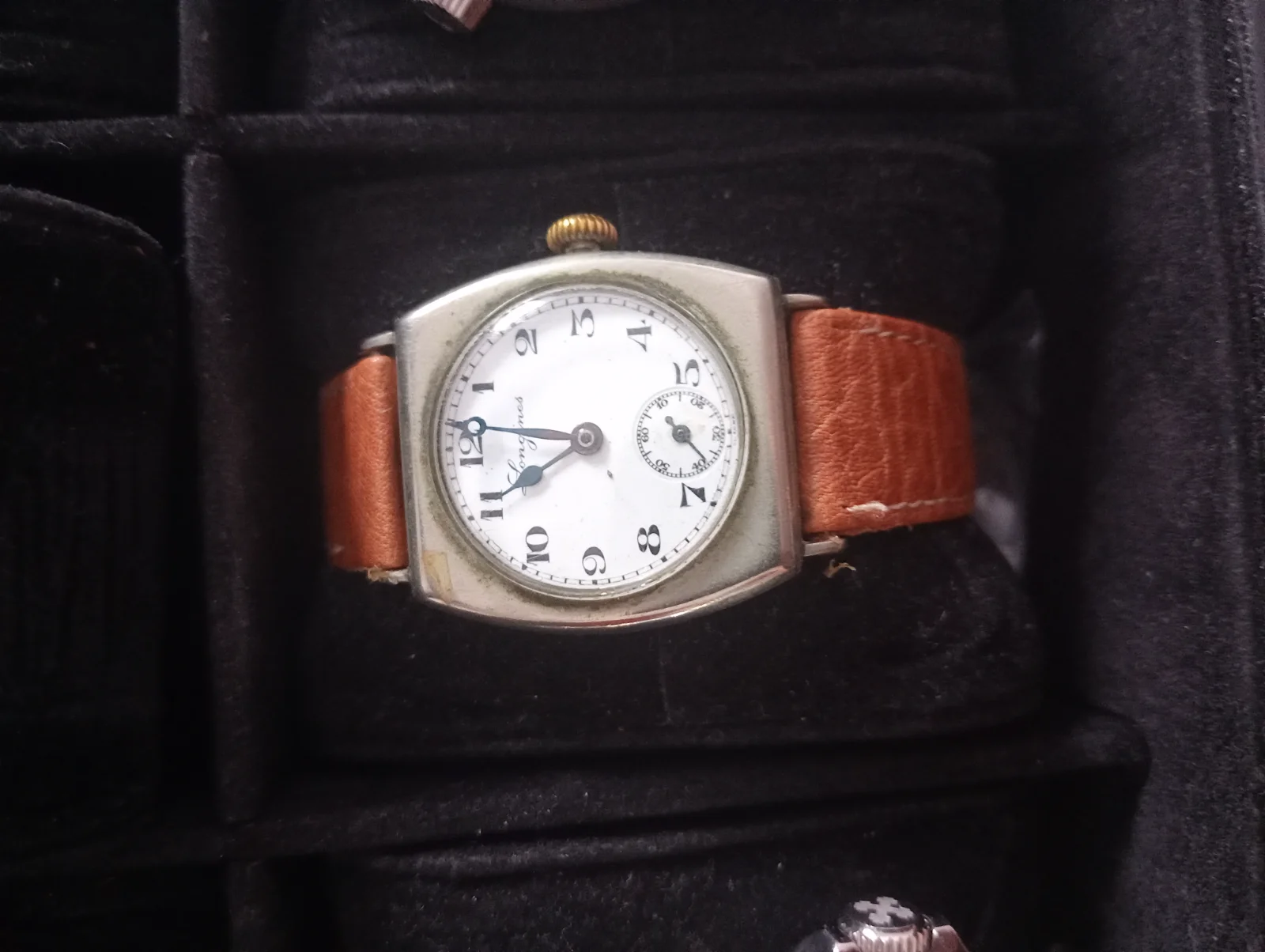

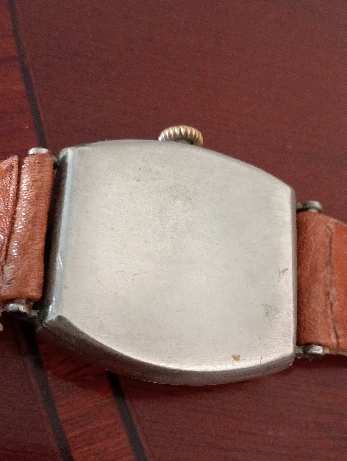

Vamos a ver Longines en esa época a los países del este y norteamericanos mandaba habitualmente la máquina y ellos se encargan de fabricar cajas con los cajistas del país , normales en alpaca para este tipo de reloj de trinchera ,pero está es cromada y más actual.Creo qué es una boda .pero me puedo equivocar

Googleando he encontrado una tabla del registro de Longines por años y números de serie (4706245, el de este hilo), y efectivamente parece que este mecanismo fue fabricado entre el año 1927-1928:
4.625.0001927
4.750.0001928
https://www-bobswatches-com.transla...tr_sl=en&_x_tr_tl=es&_x_tr_hl=es&_x_tr_pto=rq
De estar en tu caso, pondría un mail a Longines con fotos e historia, a ver si te pueden decir modelo y demás. Si ya te mandasen una foto del modelo original, pues seria la leche.
Se que por 300€ emiten Certificado de Autenticidad, pero no me refiero a esto en principio, sino a una consulta genérica y "gratis". Total, el "no" ya lo tienes.
Algo asi
