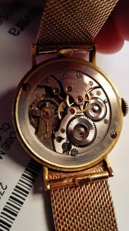

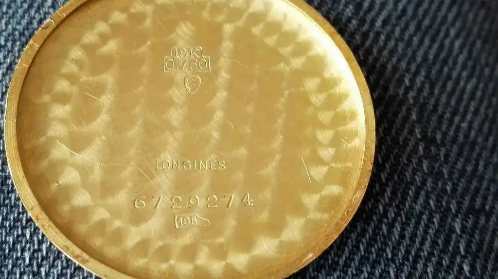

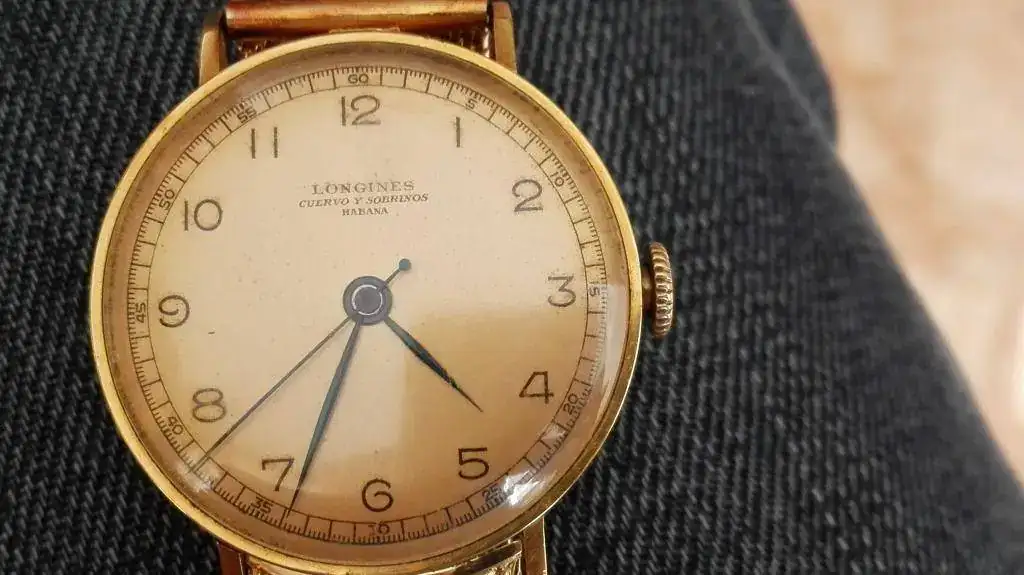

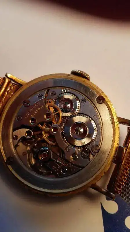

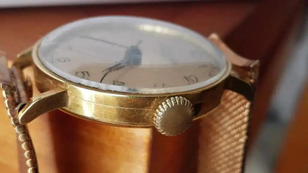

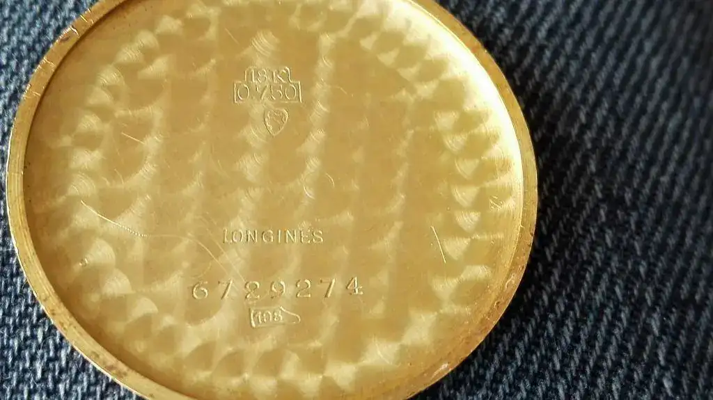

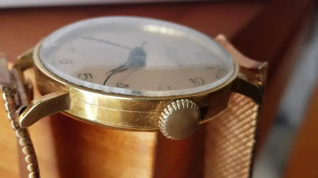

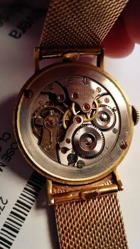

Buenas días:
Heredé hace poco de mi abuelo un híbrido "Cuervo y Sobrinos" (Habana) con mecanismo Longines.Después de leer algo de la historia de Cuervo y Sobrinos veo que,entre otras marcas,importaban las máquinas y personalizaban sus esferas.
Como datos éste reloj es a cuerda,de oro,diámetro exterior caja de 31,6mm y espesor sin cristal de 6,1mm,exterior tapa trasera sin grabados y funciona perfectamente aunque atrasa un poco.
Me interesaría conocer de vuestros especialistas blogueros de su legitimidad (tanto como máquina Longines auténtica como si es un Cuervo y Sobrinos),calibre,año de fabricación ya que fué traído de Cuba y que opinión en general me podéis dar de lo que poseo entre manos.
Les hago llegar fotos.
Un cordial saludoIMG_20150523_160301.webpIMG_20150524_165253.webpIMG_20150524_165447.webp
Amigo, el hilo tampoco estaba en su sitio, te dijeron Vintage, no "Alta relojería", bueno, el calibre es un 12 L, de mediados de los 40, quizás 44 ó 45, el nº de la máquina no se ve bien. La caja es de oro Suiza de Longines, buen reloj. La esfera parece la original. El reloj es un Longines autentico y posiblemente vendido en la relojería de Cuervo y Sobrinos en el año 45, Un saludo
Preciso Longines y esta esfera cuervo y sobrinos :worshippy::worshippy: una verdadera joya , saludos
PD bienvenido.
Bienvenido al foro VINTAGE. Bella pieza nos presentas con una preciosa esfera y un robusto calibre. Aquí se te disiparan tus dudas. Saludos.:ok::.
Puedes contactar con Longines. Dándoles el número de serie y estas mismas fotos pueden darte la información presente en sus archivos del reloj. Podrán confirmarte que el reloj fue enviado a Cuervo y sobrinos y decirte en qué fecha.
Yo solo puedo decir que los he reparado, y son unas tripas que son dignas de operar para que vuelva a su juventud ( las tripas :el exterior depende del trote que haya tenido )
Cram.-
Buenas,
el nº de serie parece ser 6729274,
que coincide con la caja,
así que sería, como dice Agustí, del '44.
El poiçon de maitre, cabeza de martillo con el numeral 108 adentro,
denota que la caja fue hecha por Jacques Beiner/Roger Parel SA,
y es habitual dar con estos cajistas en Longines vintages de oro.
Alvaro

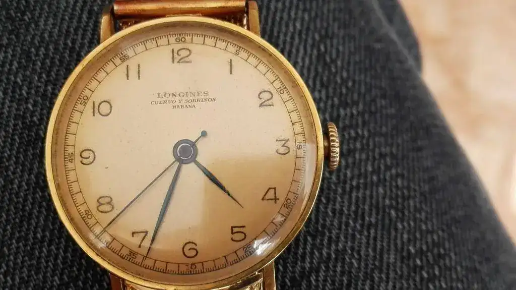

Buenas señoresIMG_20150523_162302.webpIMG_20150524_165830.webpIMG_20150524_165447.webpIMG_20150524_165253.webp:
Como datos éste reloj es a cuerda,de oro,diámetro exterior caja de 31,6mm y espesor sin cristal de 6,1mm,tapa trasera exterior sin grabados y funciona perfectamente aunque atrasa un poco.

Lo único que te puedo decir es que me ha encantado:clap:Todo él es muy bonito, pero me han llamado mucho la atención las preciosas agujas, con ese peculiar cañon y la bella segundera con ese elegante contrapeso :drool:
