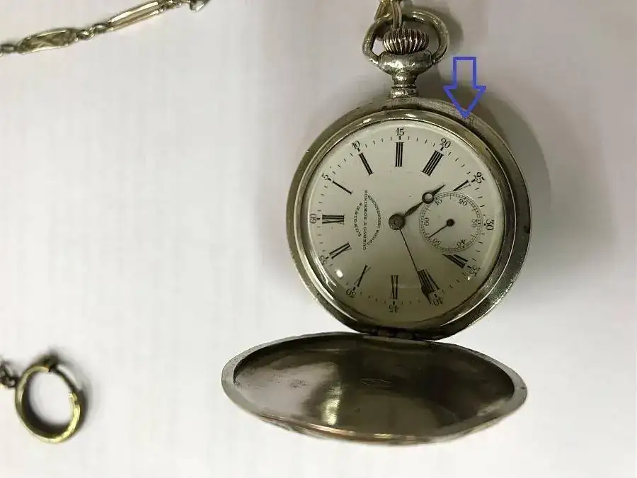

IMG_4638.webpIMG_4637.webpIMG_4639.webpBuenas tardes a todos, me acaban de regalar un longines cuervo y sobrinos 4 grand prix. En los relojes antiguos soy un neófito completo y no soy capaz de poner en hora el reloj. así mismo me gustaría saber el valor que tiene aparte del sentimental, por lo poco que he investigado es de principios del siglo XX. He intentado tirar de la corona pero me da miedo romperla y creo que ese no es el modo. Tengo otro reloj un poco mas antiguo y lleva un uñero pero en este no veo nada de nada.
saludos
hola. No se pueden hacer tasaciones por normativa. Diria que si no tiene uñero tiene que ser por la corona. No lo fuerces. Puede llevar tiempo parado. Es un Longines y merece un servicio. Tu reloj por el nº de serie es de 1907.
1,850,000=1906
1,950,000=1907
2,100,000=1908

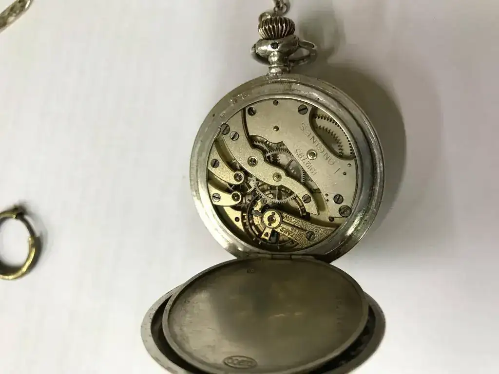

Buenas,
pareciera que es tipo un 18.79ABC,
pero ya nos dirás el diámetro del movimiento (sin contar la caja).
Estos calibres tienen una palanca que debe tirarse hacia afuera
para poder cambiar la hora desde la misma corona.
Estaría acá :
También a veces sucede que esta palanca está rota,
de modo que no se puede tirar hacia afuera.
Ces,
una manera de ver las proporciones en estos calibres aparentemente semejantes
es comparar el tamaño de los rubíes y volante relativo al resto de las partes,
el grueso de las ruedas, etc.
Álvaro
Gracias por la información, el tamaño del reloj es pequeño diría que en el entorno de los 40mm a ojo. Entre las 3 y las 4 tiene una pequeña ranura por lo que igual la palanca está rota. Con respecto a lo de la tasación perdonar pero no lo sabía, ha sido un regalo de mi hermana y desconocía su valor y me ha preguntado por si la habían engañado. El reloj está en marcha y funciona perfectamente.
Otra pregunta, creéis que si está roto se puede reparar? En un concesionario Longines? Perdonar pero mi ignorancia es total.
Reparar se puede casi todo. Tener a mano o encontrar un viejo relojero de los de antes, es a veces complicado y difícil de aconsejar. No tengas prisa en tomar la decisión. Personalmente no iría al servicio técnico de la marca. Suelen ser precios prohibitivos.
