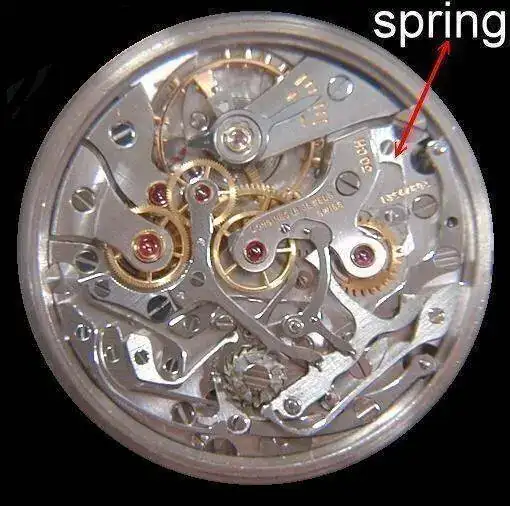

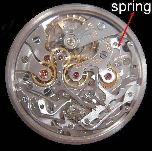

He encontrado en la web una foto de alguien que busca precisamente esa pieza, cuelgo la foto en la que viene indicada con una flecha roja como "spring"...A mi todo esto me suena a chino, pero los que sabéis seguro que lo véis clarísimo...

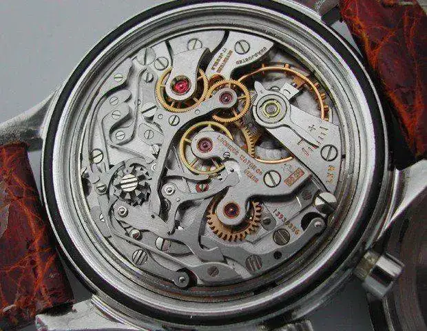

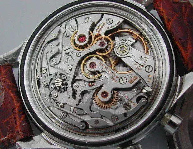

El reloj me pone que en el puente le falta la inscripción CH30...efectivamente...cuelgo otra foto de la red donde sí sale esta inscripción, aunque he visto otras que tampoco lo pone...no sé qué querrá decir...que fue sustituido el puente o algo...ni idea...quizas sea por año de fabricación ...no lo sé...También el reloj me dice que no se corresponde la incripcion de 17 jewels con la tapa...¿Mi verediscot el reloj?...Pues ninguno, por que no tengo conocimientos para hacerlo....me pareccio entender que le habias encontrado "defectos2 al reloj..sólo quería que te extendieses mas en tu explicación...Te l oagradezco!!
Bueno, nada más, ahora van las fotos de la web.

Buen día Morgaz; lo que relata es cierto y sucede porque no consiguen este repuesto y/o fue mal hecha la reparación del resorte del acumulador de minuto?
Al estar mal reparado - este no acompaña el salto del diente reteniendoló y al quedar flojo - ocurre esto. No es muy serio - el relojero lo pueden pedír - hay muchas casas de fornituras!!!
Tengo despiece del Longines 30CH - no creo que me quede esta pieza - es la que más rompen los malos relojeros?
Mi relojero Mateo - la fabrica y queda original y supongo que SReloj haría la misma reparación.
