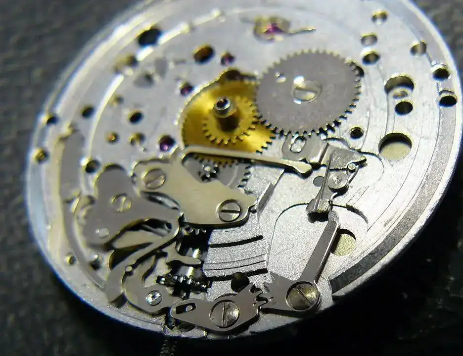

Buenas noches a todos, entre mi colección de relojes tengo un Longines Cal 505 inmaculado pero hoy lo quise usar y cuando lo intente poner en hora se me salio el tije, lo desarmé y vi que la traba del tire esta gastada o se termino de gastar digamos por lo que no sostiene el tije. Soy de Buenos Aires, Argentina. Si saben de alguien que tenga este repuesto se los voy a agradecer si me comparten esa información.

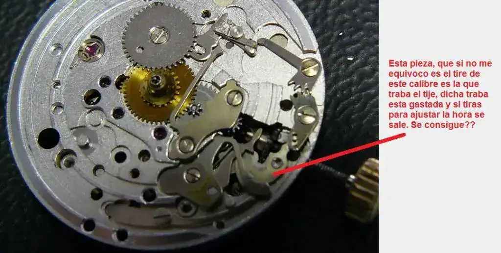

En ésta imágen se puede ver que pieza es la que busco:

En una de las imágenes señalé la pieza que preciso (hágale click a la imagen para ampliarla), es la pieza que apoya y traba el tije para que no se salga y a su vez es la que acciona los mecanismos para la puesta en hora y cambio de fecha (el tiret digamos). Espero que le quede esa pieza en alguno de los que compró esa vez así voy por ella y charlamos un rato.

Buen día as1130; el viernes vino el amigo Leandro (LAP) y trajo la máquina cal. Longines 505...por supuesto le pedí que trajera toda la máquina y el tiret roto y también la tige para revisar el cuello donde penetra el tiret que sujeta la tige.
Estaba sano el cuello del tiret pero...la máquina era distinta a mis 6 Longines 505 que comprara en Los Angeles en 1994??
La máquina Longines de Leandro es muy rara y confiezo no haberla visto nunca en mi vida. LLeva las 2 rdas. inversoras enfrentadas como tiene el cal. Zodiac 70 y flia.
El Longines de él tenía salto rápido y el tiret y todo el sistema del remontuar - bascula y tiret, eran totalmente distintos.
Se llevó a probar el tiret de una de mis máquinas pensando colocarlo a costa de anular el sistema de salto rápido de la suya.
Creo que sí lo hace funcionar al tiret y que sostenga la tige - es la mejor solución por que el paso rápido es algo secundario.
