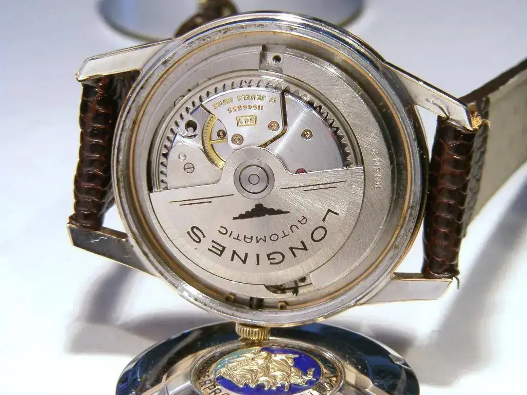

Hola Tony, aqui un poco de ayuda con la 341

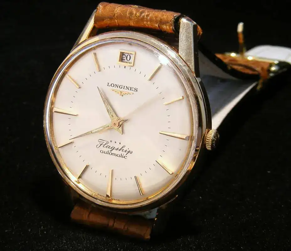

Y la cara;

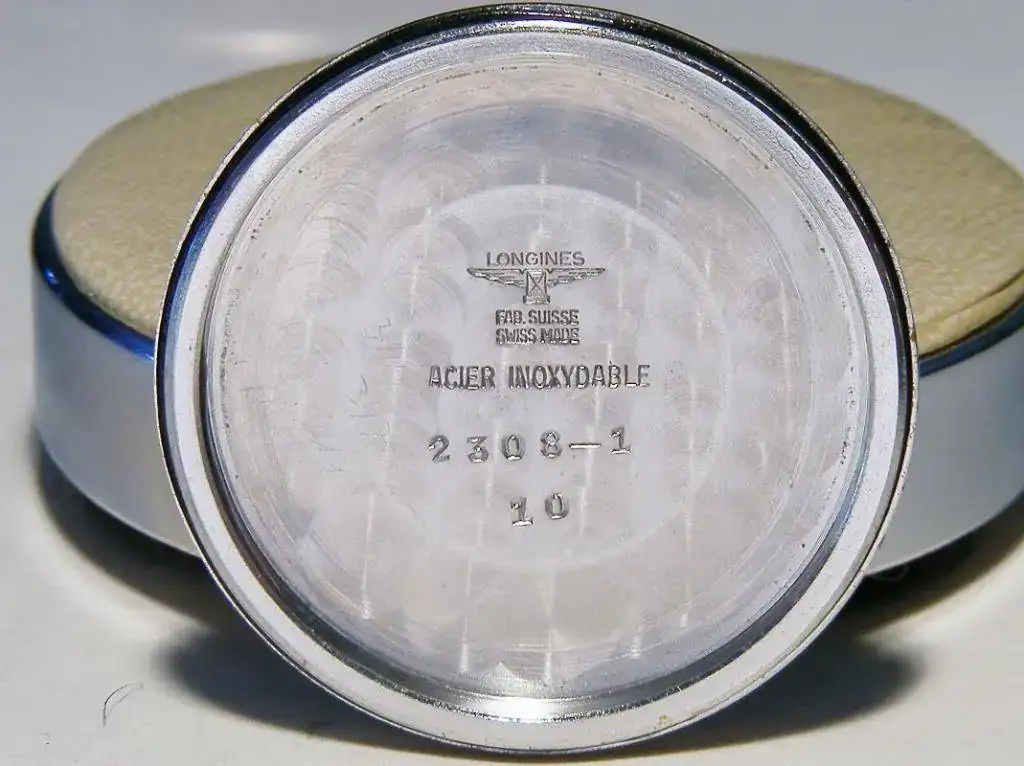

Longines Flagship acero, con calibre 345, referencia de caja 3118- 11, con el mismo sello en esmalte y oro que te ha mostrado Agustí.
Suerte en la busqueda.

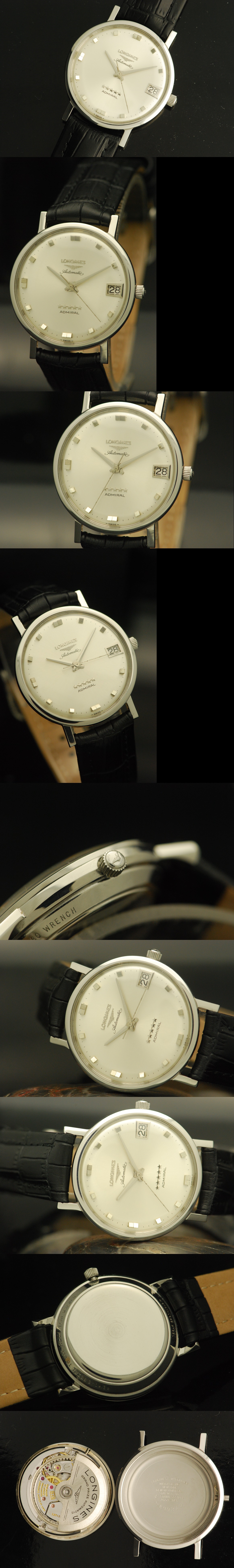

Vamos con algunos Longines americanos de la serie 34X/35X:
Caja 2536, para movimiento 352:
Caja 2554, para 340
Caja 2653 para 343 (aunque el de la foto lleva un 345)
En definitiva, el problema con esta serie de movimientos es que fueron exportados a Estados Unidos por miles, y allí la Wittnauer Longines los metía en cajas fabricadas por Star, con diales de diseño propio, con lo que tratar de aclararse con movimientos, diales y cajas es una locura.
Hay que tener en cuenta que con los mismos diseños de dial hay automaticos con movimiento 19A y 34X/35X; creo que las patillas de fijación del dial están en diferentes lugares en estas dos series de movimientos, por lo que los diales no deben ser intercambiables, pero los diseños muchas veces son idénticos. Tampoco sé si las cajas son intercambiables de una series de movimientos a otras. De hecho, en casi todas las fabricadas por la Star aparece el número de modelo del movimiento que teóricamente corresponde a esa caja, aunque conociendo a Longines, no me extrañaría que en una para un 340 hubiese un 341 (o un 350).
