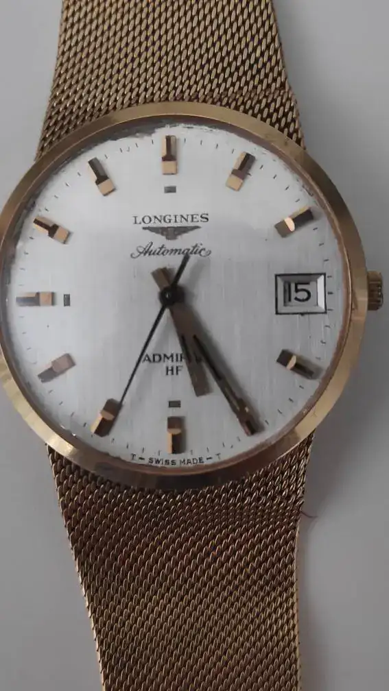

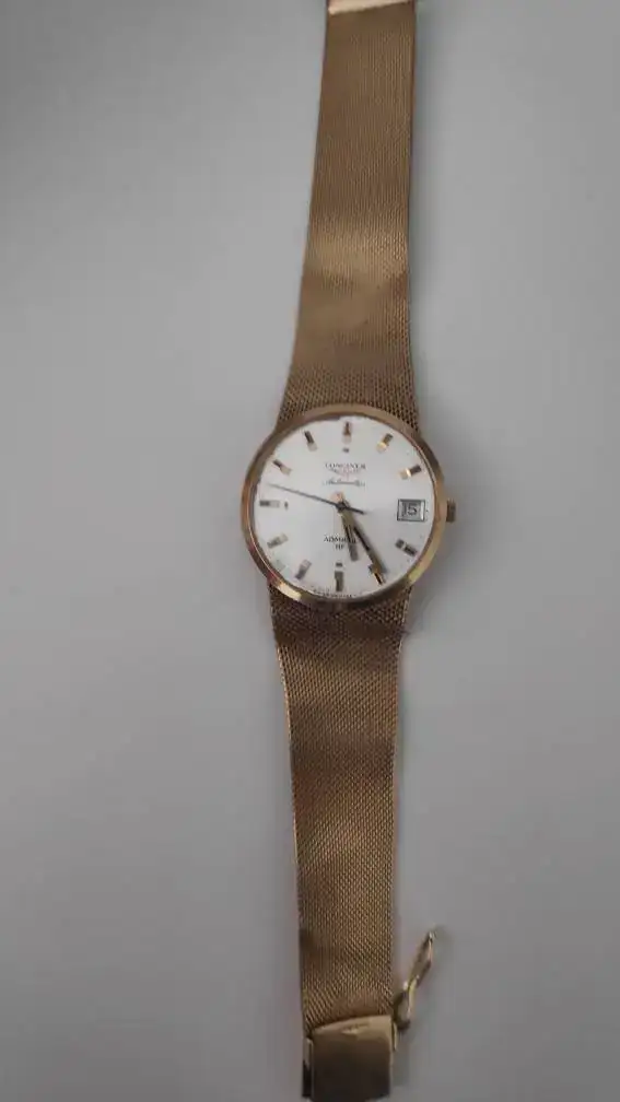

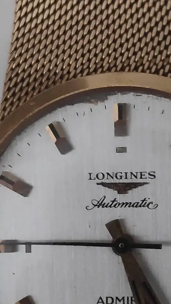

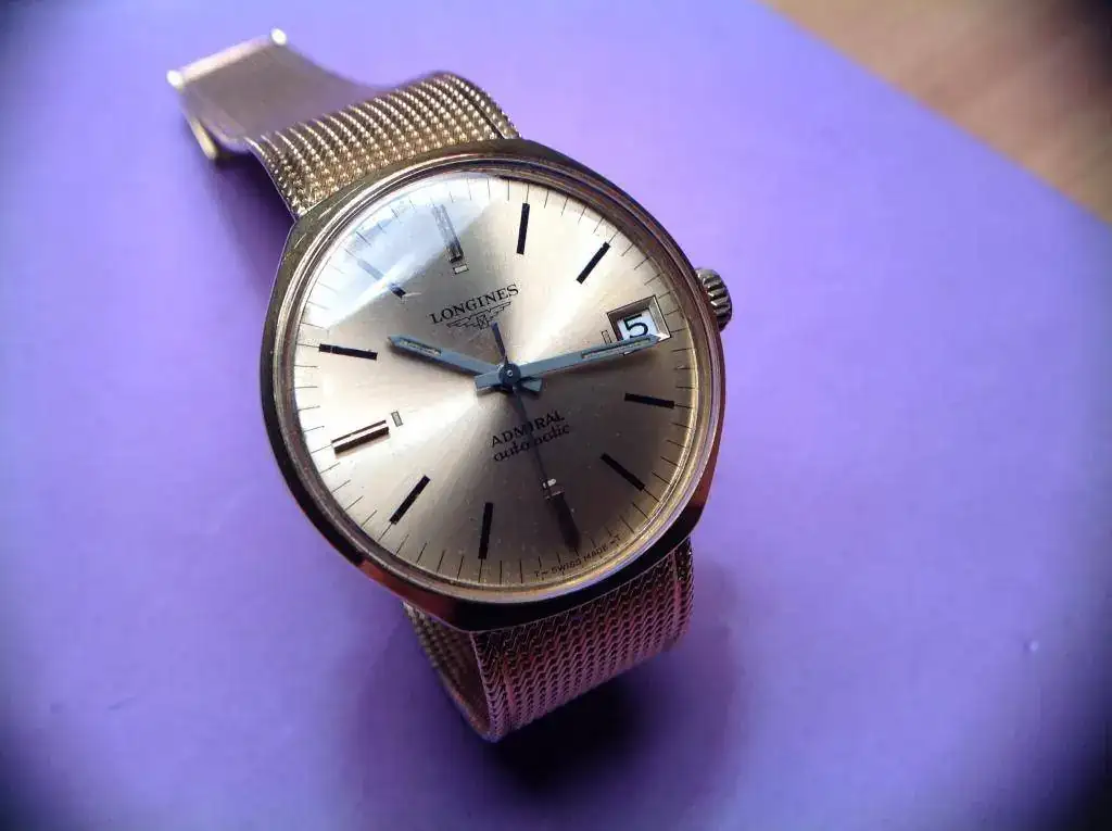

Buenas a todos, nunca estuve por este subforo, debido a la reciente muerte de mi padre, pues heredé un reloj Longines de oro y quería preguntar por aquí si alguno de vosotros me podría decir dónde se podría/reparar/restaurar.
Algún forero que se dedique a esto.
Algún taller.
O de debería llevarlo a la casa.
No me gustan los Vintages, pero como era de mi padre me gustaría arreglarlo y quedarmelo.
En principio el reloj adelanta, no se cuánto porque no miré bien pero creo que no es mucho.
Y la esfera está descolorida en una esquina.

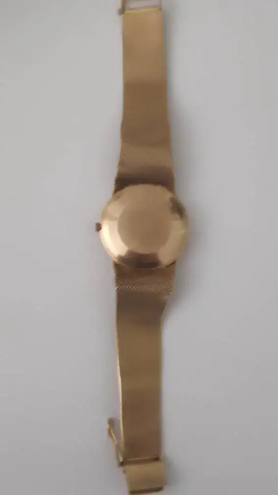

También el brazalete está un poco deteriorado.
Muchas gracias si alguien me contesta, os dejo unas fotos del reloj de mi querido padre.

La esfera ni tocarla, el movimiento limpieza y aceites nuevos y la caja y armis agua calentita, jabón de las manos y un cepillo de dientes usado, ya desechado, para frotarlo.

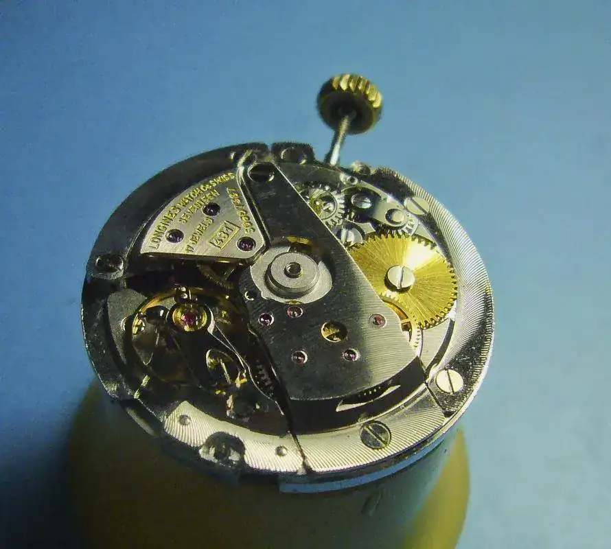

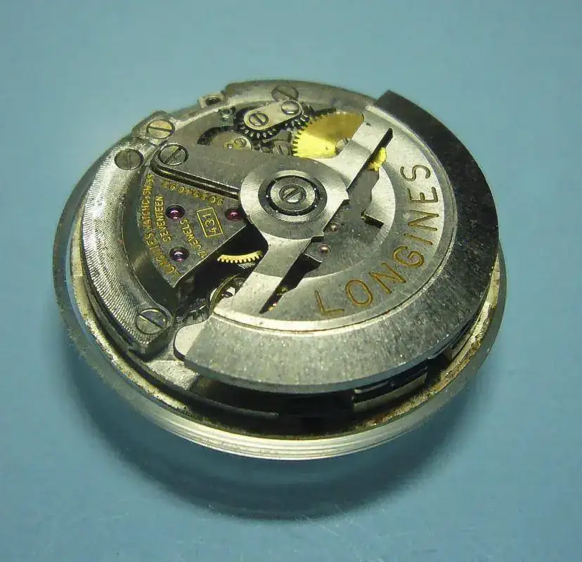

¡Bienvenido, Niscalo! Vaya reloj especial nos traes: un Longines acelerado ¡¡y de tu padre!! :clap: A 36000 o a 28800, pero tendrá en su interior un estupendo calibre, un 431 o un 6651 seguramente.
No te voy a decir lo que opino yo, porque a mí sí me gustan los vintage. Bueno, te lo digo: opino exactamente igual que el sureño Casiná. Pero eso no quiere decir que sea lo que te sugiero hacer, y me explico.
Podría entender que a ti, dado que dices que no te gustan los vintages, esos mínimos y apenas perceptibles desconchones en el borde de la esfera tal vez te impidan disfrutar de ese especial reloj como merece. Si es el caso, poniéndome en tu lugar, no tendría dudas en sacrificar la originalidad del reloj y repintarlo, para que ninguna manchita empañase el disfrute de ese precioso recuerdo. Conste que sólo sugiero esta opción si consideras que el actual aspecto del reloj te impide disfrutarlo.
Para el mantenimiento del calibre, ni se te ocurra llevarlo a Longines. Un buen relojero de los de toda la vida te lo hará igual de bien, por una fracción de dinero y tiempo (eso segundo no siempre ::cry::). No sé de dónde eres, pero hay un directorio de profesionales recomendados por provincias en el foro, creo que en la parte General.
Eso sí, espero que te agrade la idea de conservarlo con su brazalete, porque veo que es de los que va unido directamente a la caja, sin asas, y creo que sería una complicación mediana tratar de ponerle correa de piel.
En cualquier caso, te felicito por esa bonita y especialísima pieza ¡Gracias por compartirla! :)
Bienvenido Niscalo, sigue a pies juntillas los consejos de Abde, eso sí, remarco que la esfera no la restaures, jamás quedará como,la original, y ese minidesconchon, el relojero si es fino, igual te lo disimula. Hazle un servicio, pero si no lo vas a usar, sin prisas, que seguro que pasado un tiempo lo disfrutas como un grandísimo recuerdo que es.

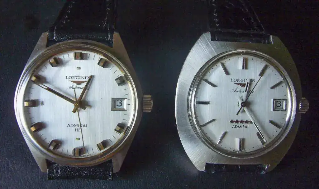

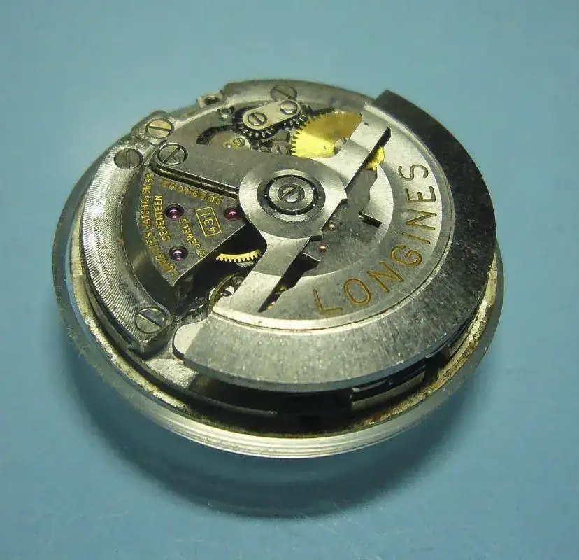

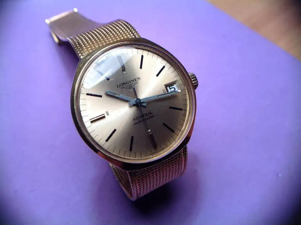

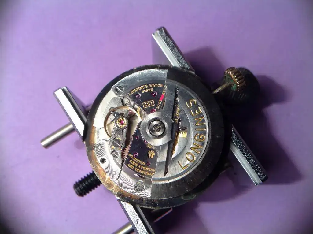

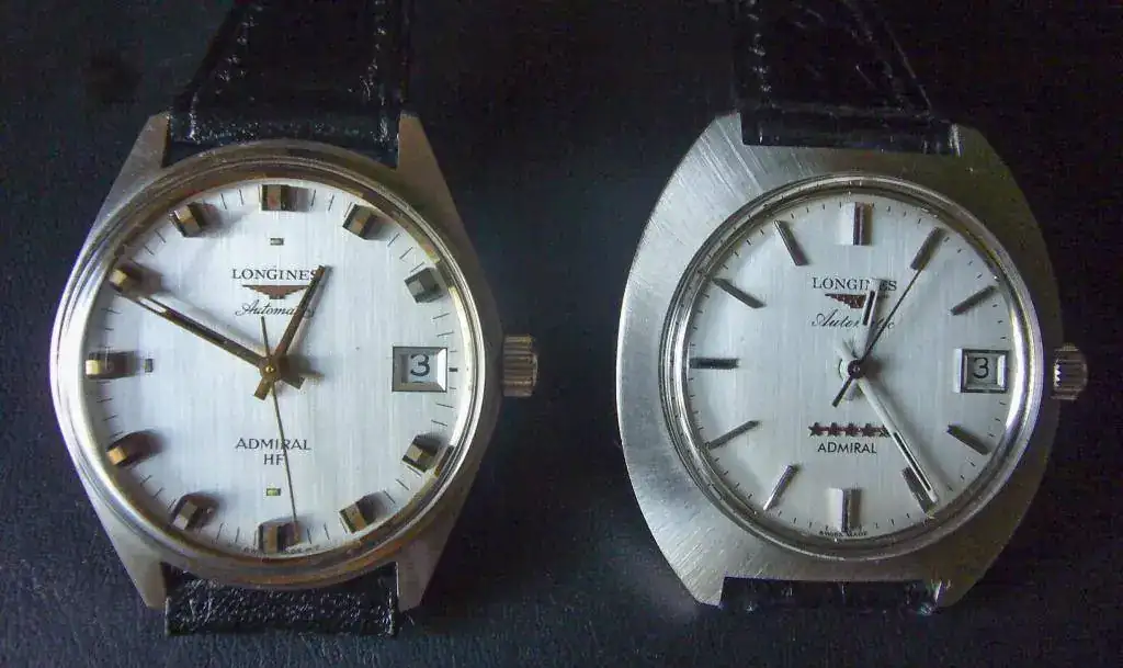

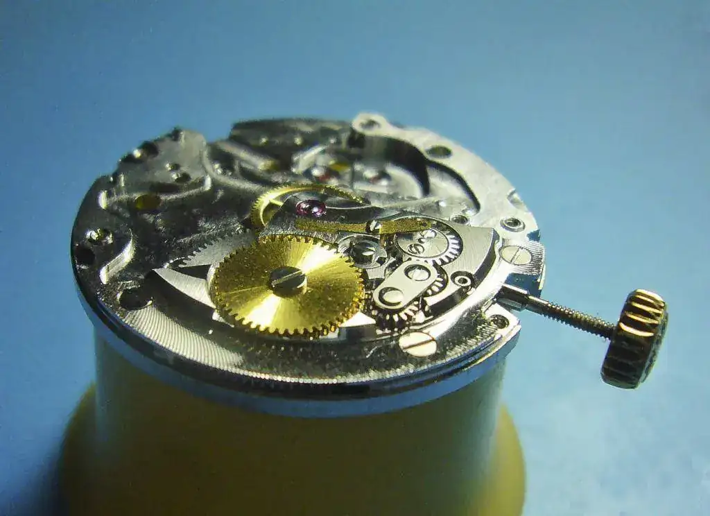

Como te ha comentado Abde, dentro casi con seguridad lleve un 431 como este, primo hermano del tuyo, un gran calibre y un disfrute el avance de su trotadora.

A mí me parece un reloj así, pero es verdad que el brazalete integrado lo hace muy poco ponible.

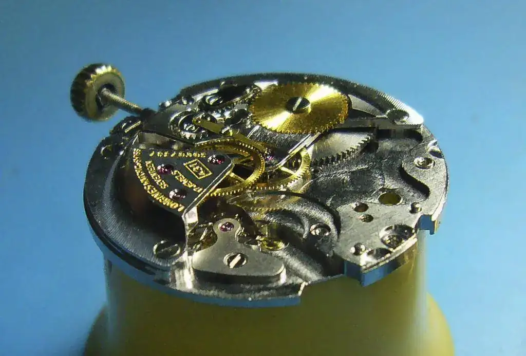

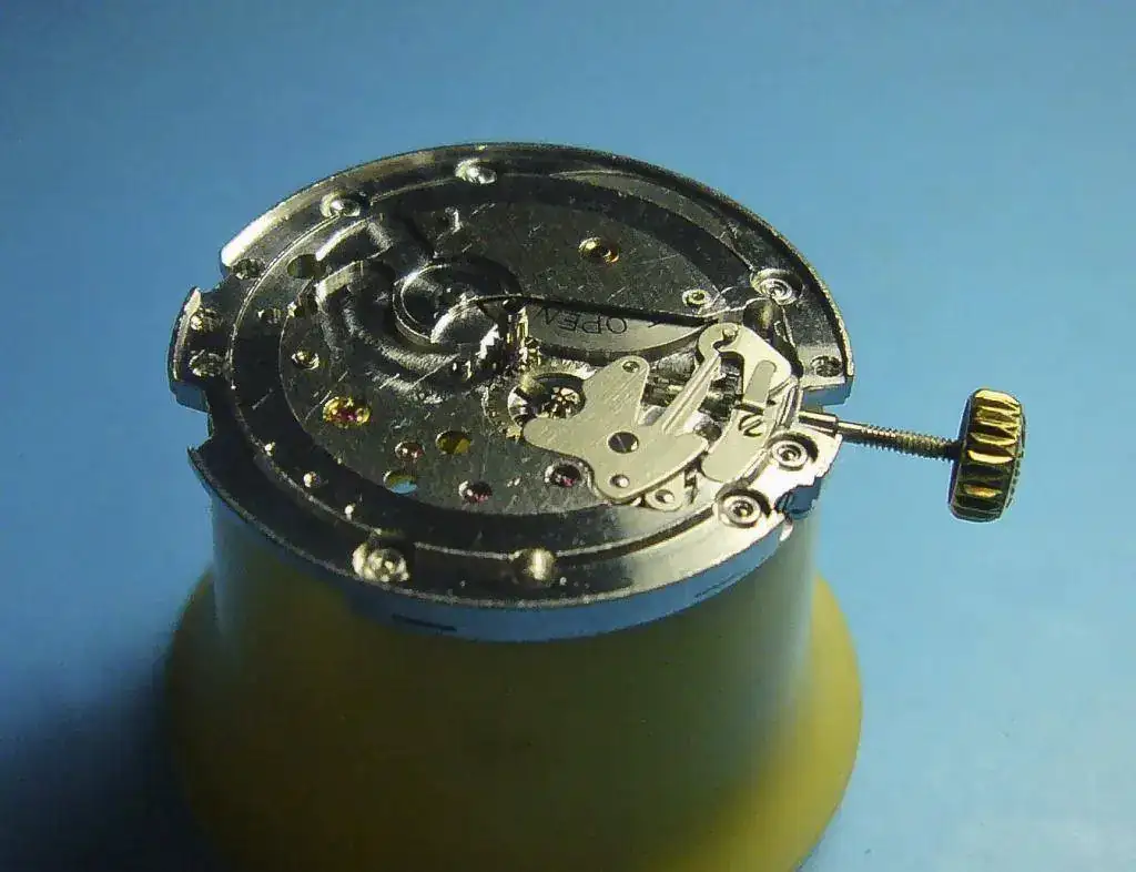

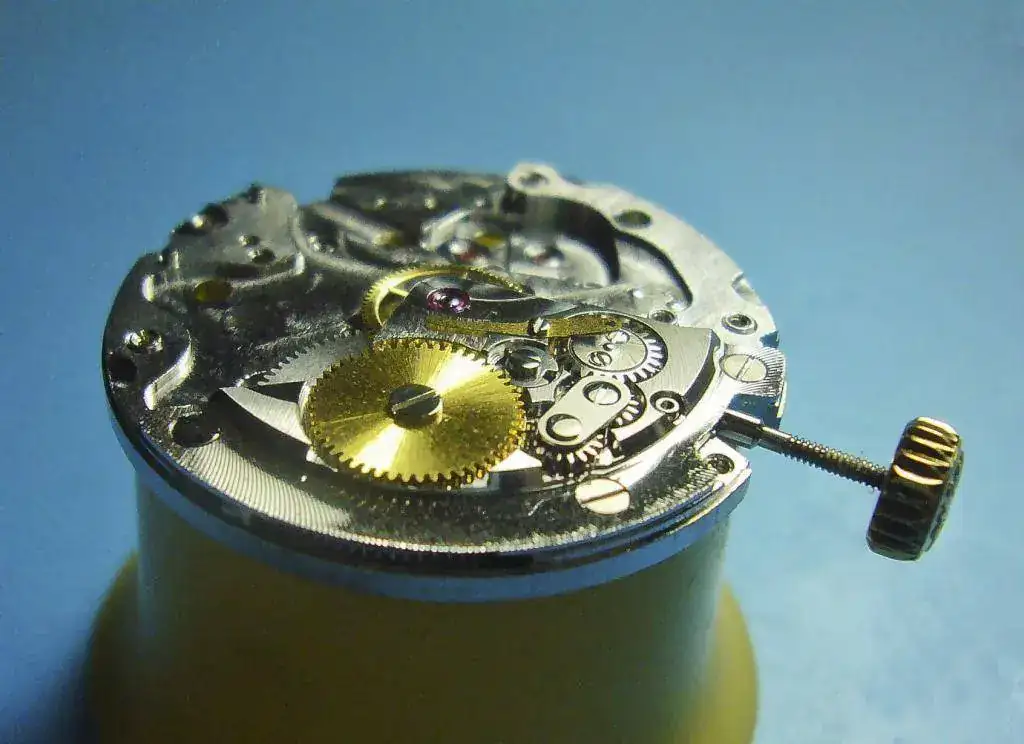

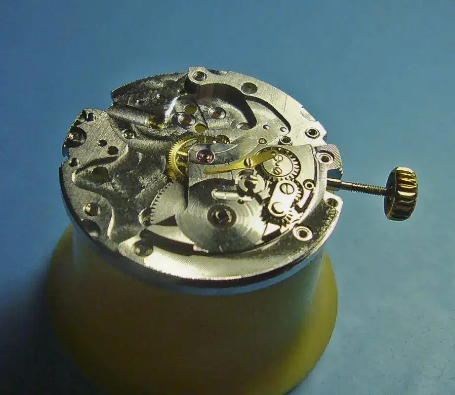

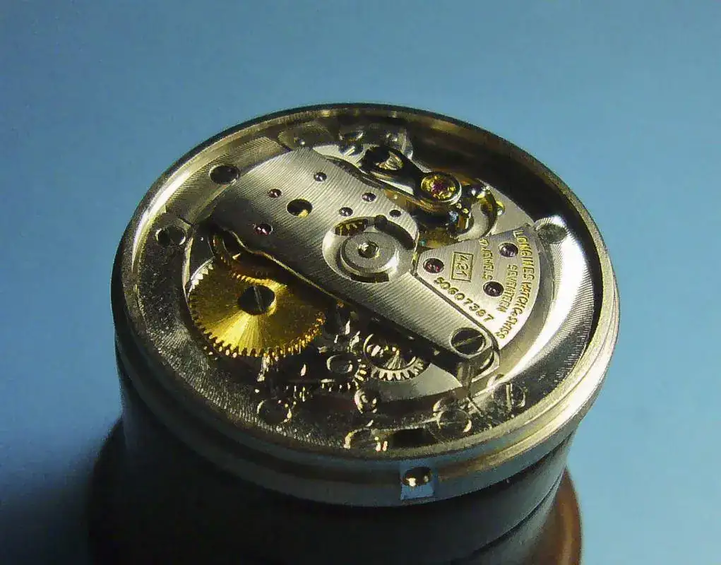

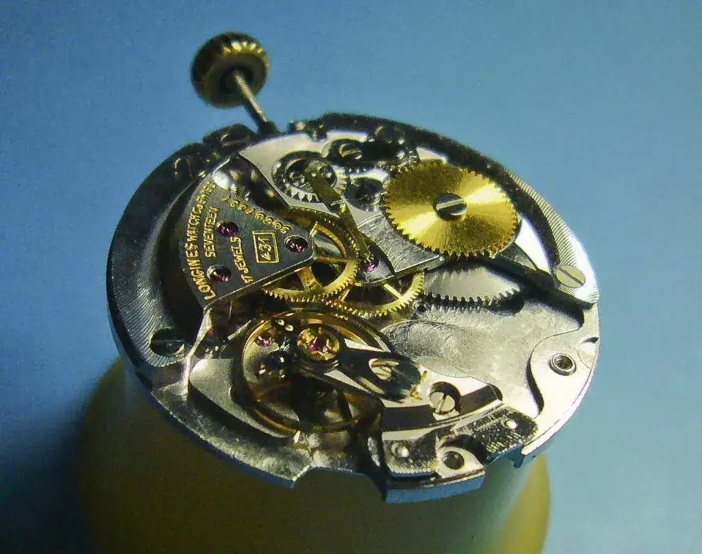

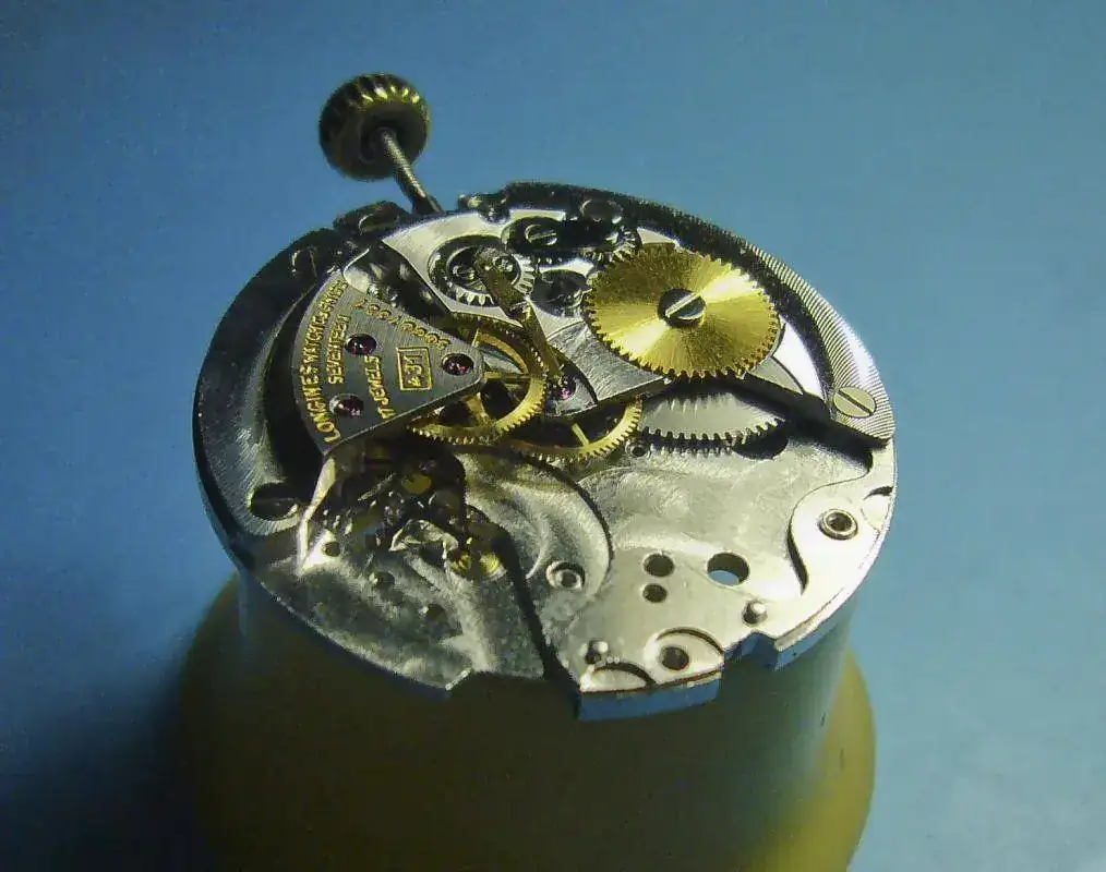

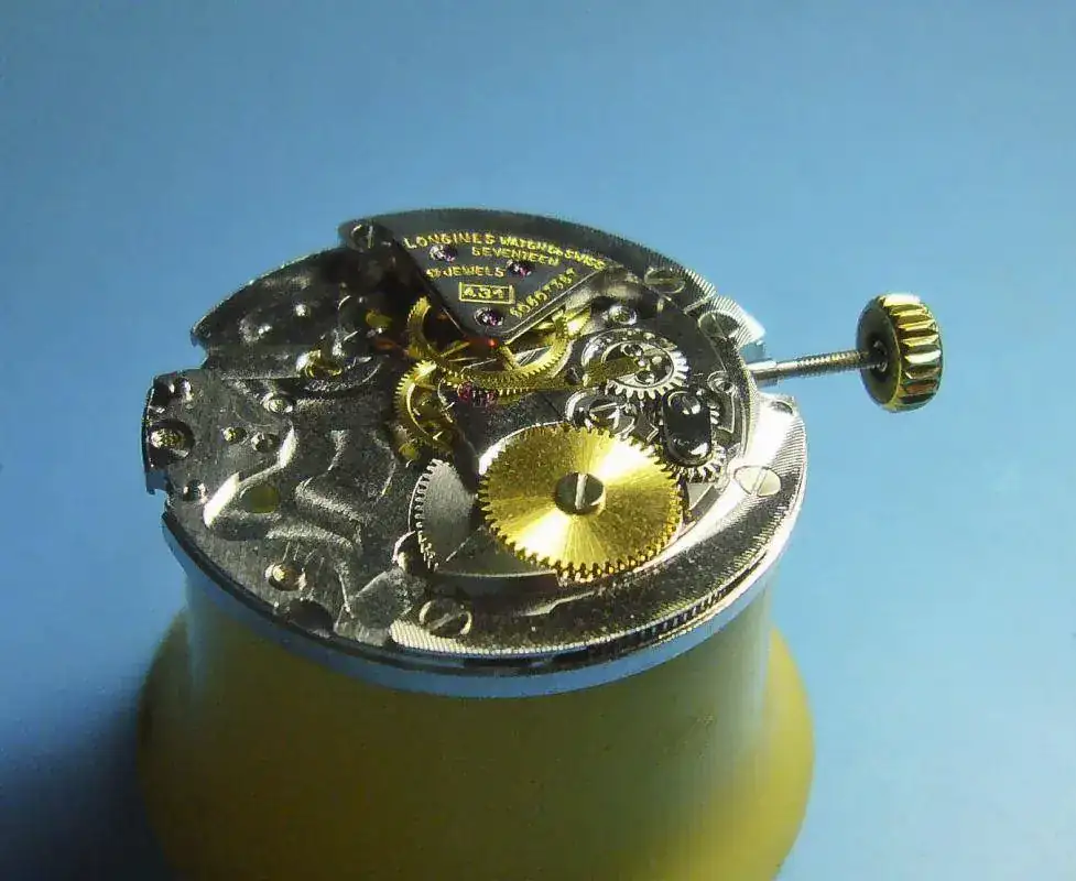

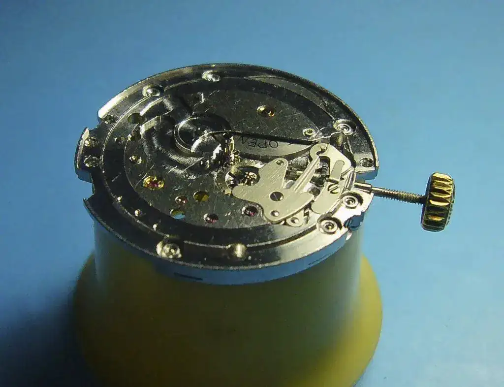

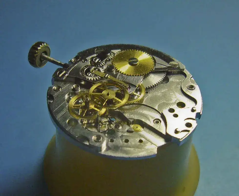

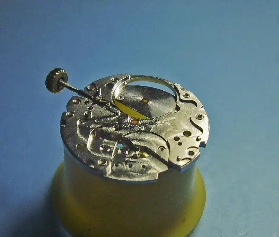

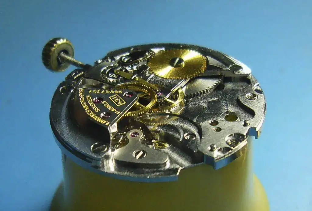

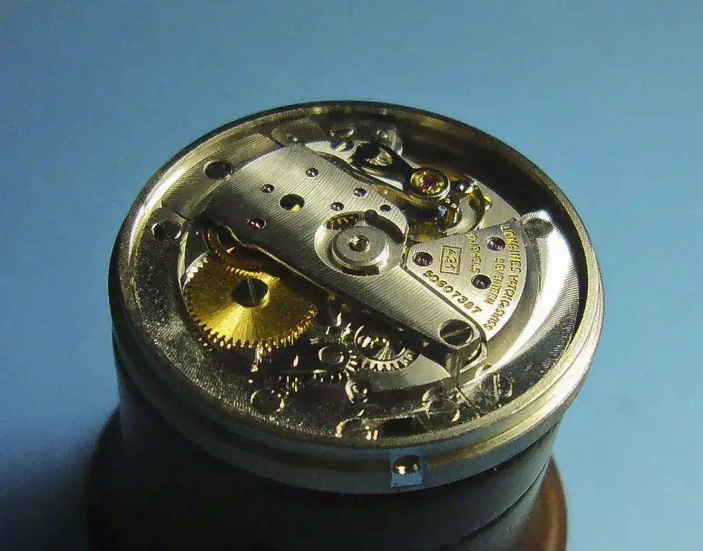

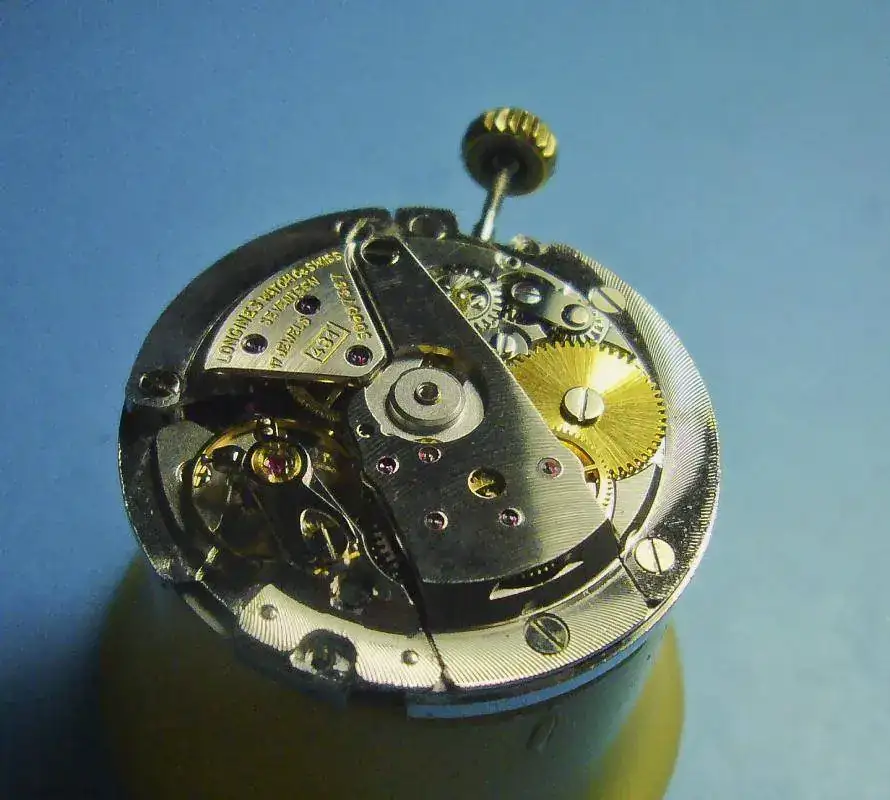

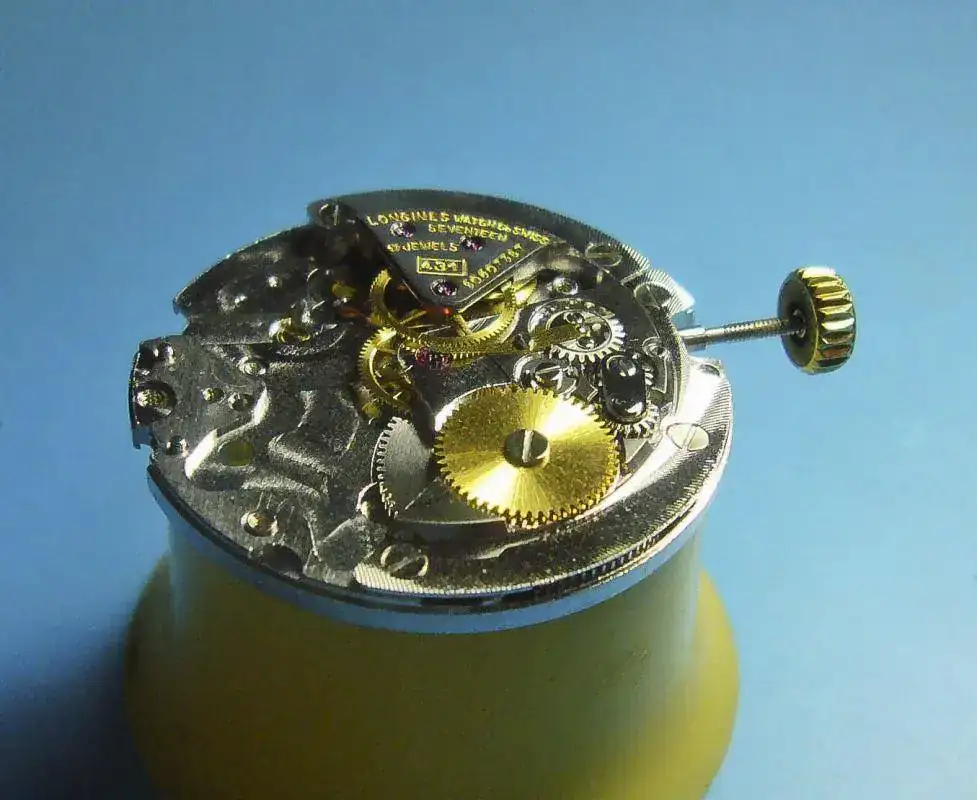

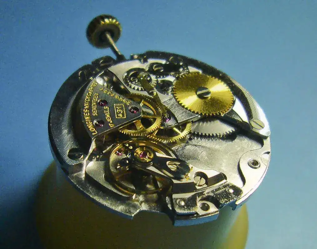

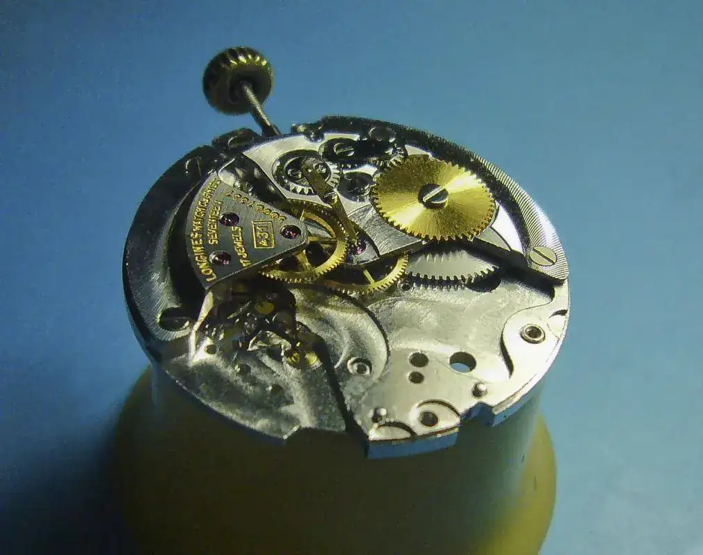

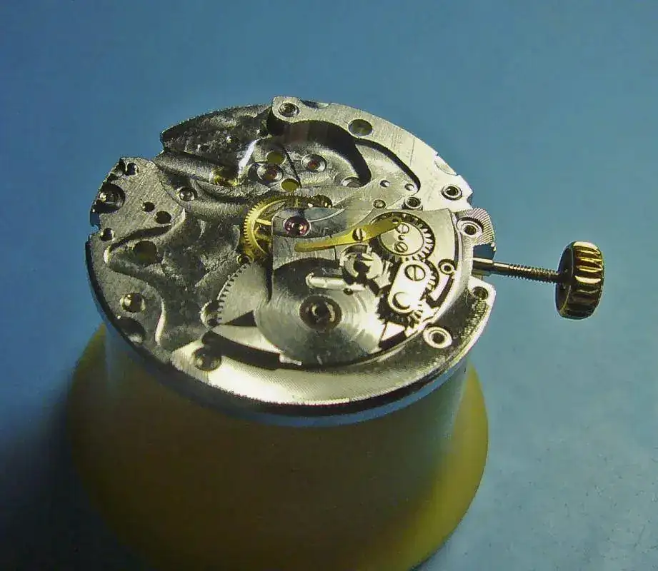

Mientras encuentras tu relojero, y para que te entretengas, te dejo unas fotillos del interior de tu reloj: es una magnífico movimiento de Longines, algo complicado, pero nada que se le resista a un relojero de los de antes, nada de cambiapilas de ahora. Asegurate que sea "taller de relojería", no vendedor de relojes.
