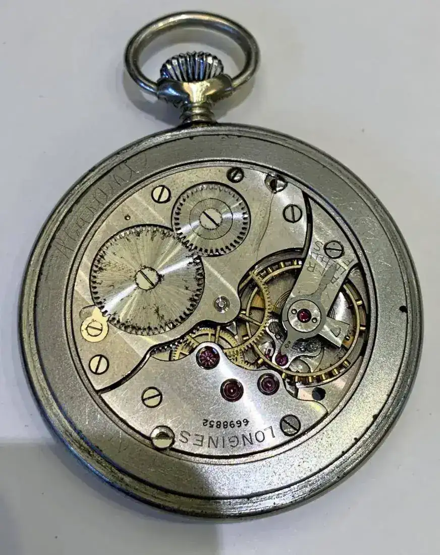

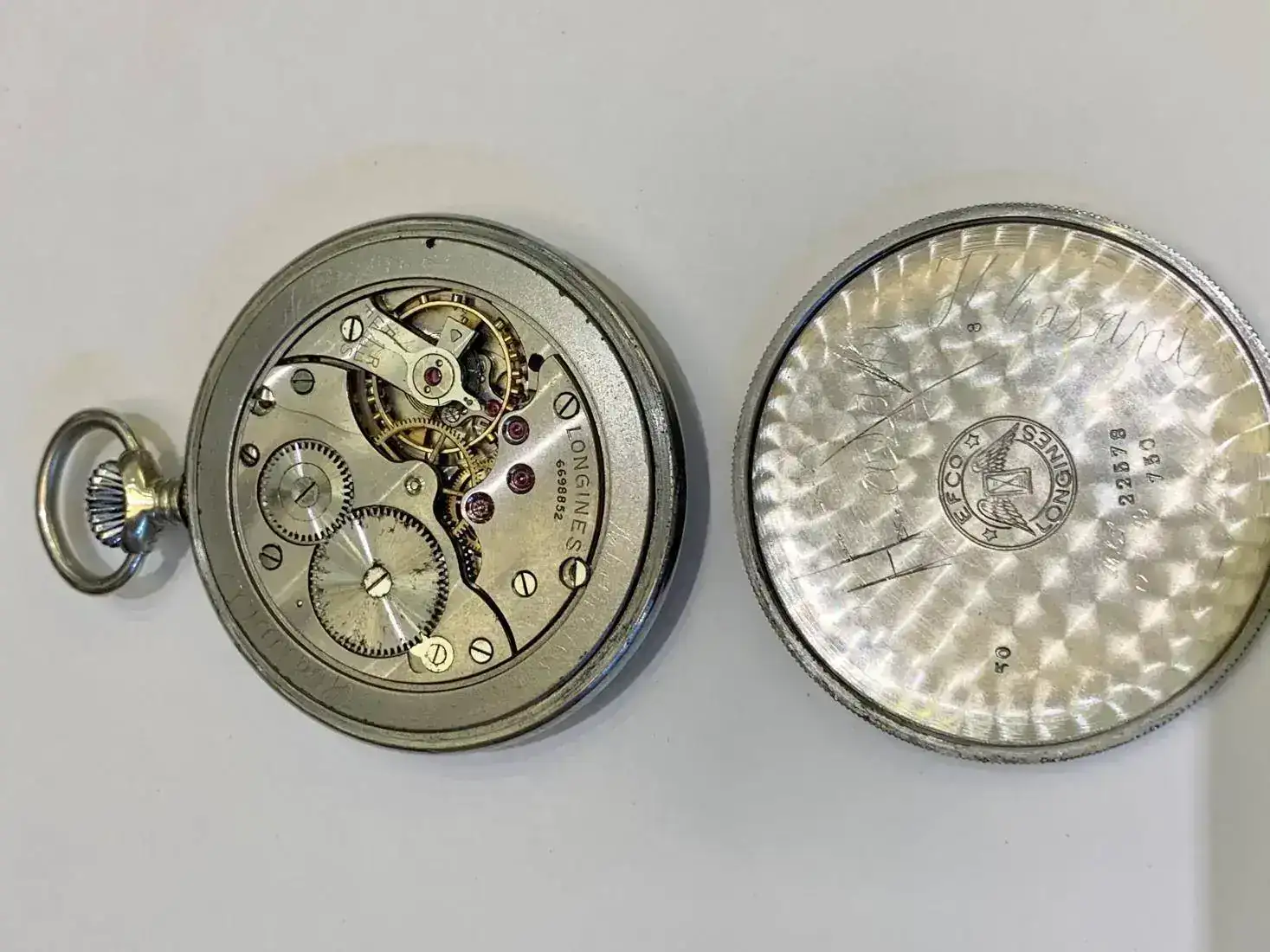

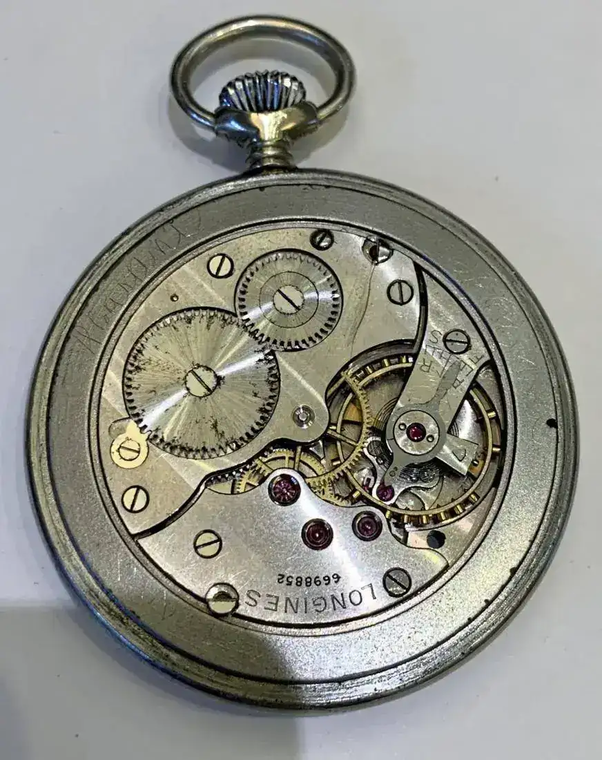

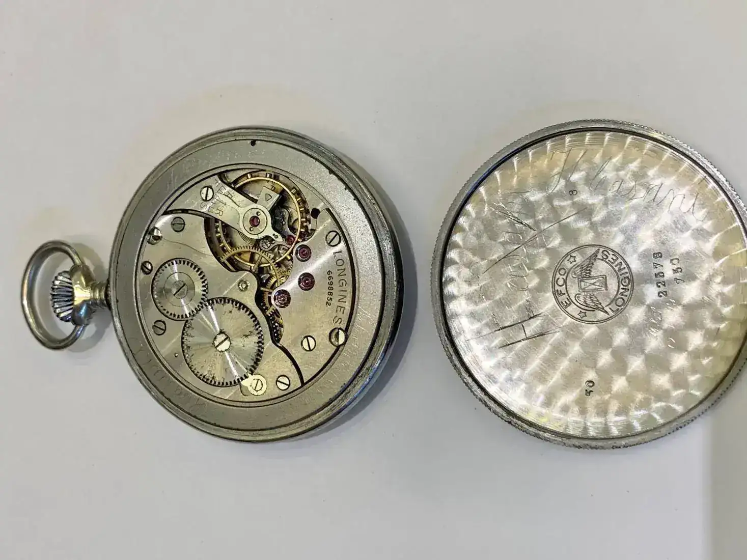

Ahora lo que me acaba de pasar.
Vuelvo s intentar girar las tapa del reloj como lo llevo haciendo varias veces al día durante este tiempo y ahhh, sorpresa...!!!!, giran con una facilidad asombrosa.
No se si será efecto del afloja todo que le aplique donde yo creí que debía o simple suerte.
Este es el resultado, adjunto fotos por si alguien puede datar el reloj y aportar algún dato.
Una vez más agradeceros a todos vuestra colaboración.

Fig. 1
Fig. 2
[/TD]
[TD="bgcolor: #FFD2D2"][SIZE=+1]Longines 37.9[/SIZE]
Features
stem wind and set
sub second
Data
17''', Dm= 37.9mm, Do= 38.5mm
H= 5.2mm
F= 0.6mm
T= 2.3mm
15 jewels
f = 18000 A/h
power reserve 38h
Balance staff U529
Stem W1657
Hands
1.70 x 0.90 x 0.26mm
Comments about the data[/TD]
[TD="width: 40%"]Remarks
open face calibre
monometallic screw balance
differences not known between 37.9, 37.93
family/generations:
17.69NZ: bimetallic balance
37.9, 37.93: monometallic balance
sweep second
Example, year: signature; shock device
1949: 7492112, Longines - Longines
(Longines 37.93)[/TD]

  • 1943: 6,522,000
  • 1944: 6,713,000
  • aprox.
  • Puedes escribir a Longines y te daran datos. Web Longines.
Que buena pieza, alguien sabe de que año es?
Una vez mas agradeceros a todos vuestra ayuda, deduzco que es del año 1954 o 1955

Hola Aroola,
Bonito movimiento Longines, pero me quedo con un dudas, la caja???
Nunca vi un caja fabricada en Suiza con las tapas de rosca!
Las cajas Canadiense no llevaba la marcas del fabricantes del movimiento!
Al final del siglo 19 y principio del 20 Las cajas Longines llevaban el mismo número que el movimiento!
Este bolsillo es de final de los 40, en esta fecha ya prevalecía el reloj de muñeca, podría ser una fabricación especial o una conmemoración, si escribiera a la Web de Longines, porfa infórmanos,

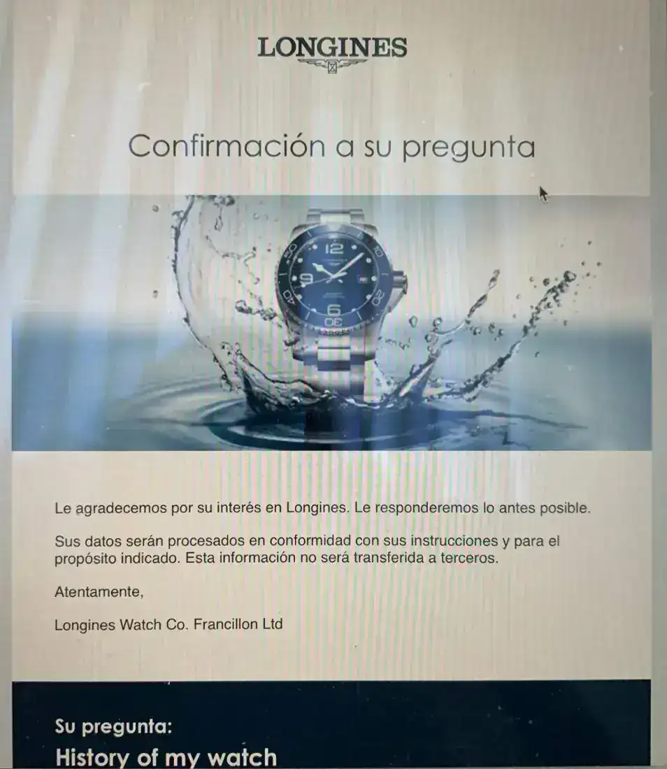

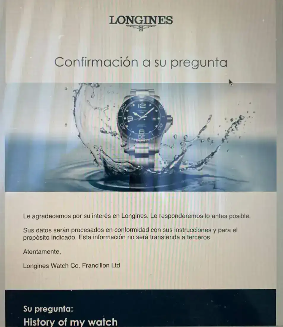

Mensaje enviado a Longines.
Pendiente de su respuesta.
Acabo de recibir un correo solicitándome fotografías adicionales del reloj, las enviaré en cuanto pueda y seguiré informando.
Saludos a todos.

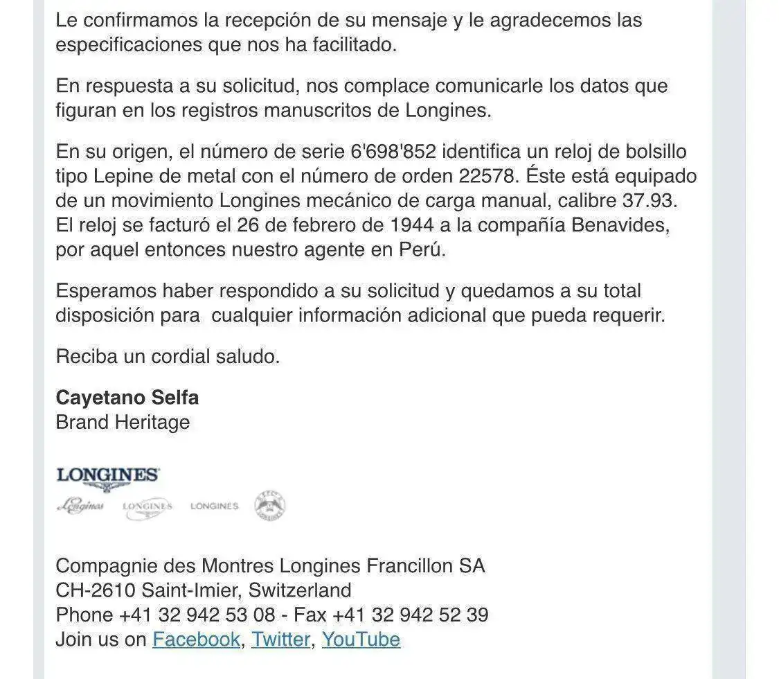

Bueno, pues ya tengo respuesta de Longines.
He quedado impresionado de la rapidez de su respuesta, la misma que comparto con vosotros.
Buena unidad y buena maquina.
Muchas gracias compañero, la verdad es que sigue funcionando perfectamente.
Hola Arrola,
Al final las dudas se han resuelto, todo correcto, la caja con el movimiento, me alegro mucho, ahora a disfrutarlo,
