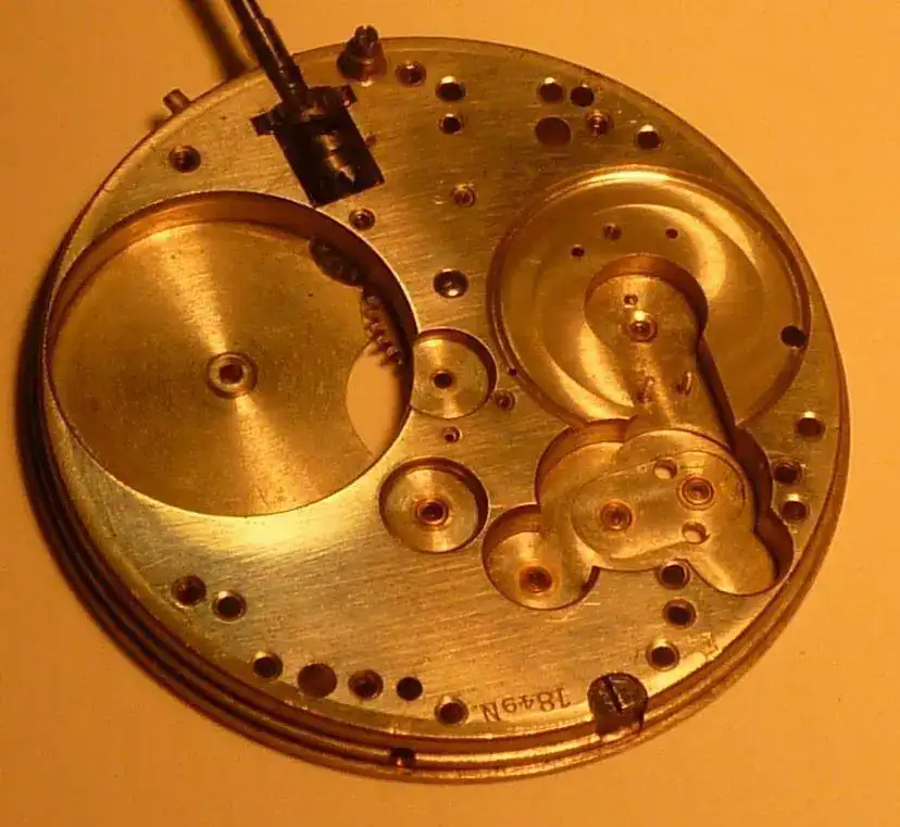

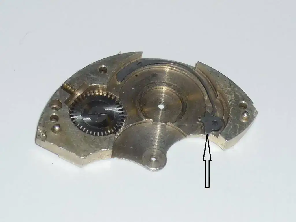

Al desmontar un reloj de bolsillo Longines para ponerlo a punto me encuentro con la desagradable sorpresa de que el cuello de la rueda central donde encaja el cañón de minutos está roto.
Si hubiera sido otro reloj sin marca no me plantearía la reparación, pero al tratarse de un Longines, aunque no tenga nada especial, quiero intentarlo.
Lo único que necesito encontrar es la rueda central porque el resto está bien, y en Internet espero conseguir, pero quisiera saber qué otros modelos tienen esta rueda del mismo tamaño para poder sustituirla. Veo muchas máquinas de esta marca, la mayoría a precios astronómicos, pero como no tengo prisa espero conseguir alguna averiada a precio razonable. Si alguien puede decirme los modelos que me servirían como donantes o donde puedo encontrar esta información me haría un gran favor. Gracias de antemano.
A continuación unas fotos de algunas partes del reloj.

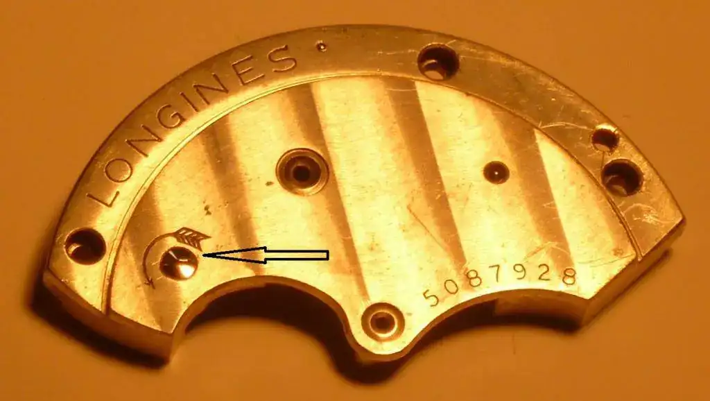

La flecha de las fotos 4 y 5 indican el tornillo y el trinquete sobre el que actúa para colocarlo en la posición correcta.

Buen día nuevo;este buen calibre es muy sólido y confiable y creo que solamente le va la de ese calibre L 18.49N.

Buen día nuevo; como le he comentado hay muy pocas máquinas 18.49N. Estuve buscando y encontré un 18.50N que tiene la misma altura y solo hay una diferencia. El suyo es Lepine (sin tapa) con vidrio al frente y el cal. 18.50N es savonetta y como usted sabe - tiene todo invertido. El eje de volante es igual - pero no se sí le va la rda. de centro??

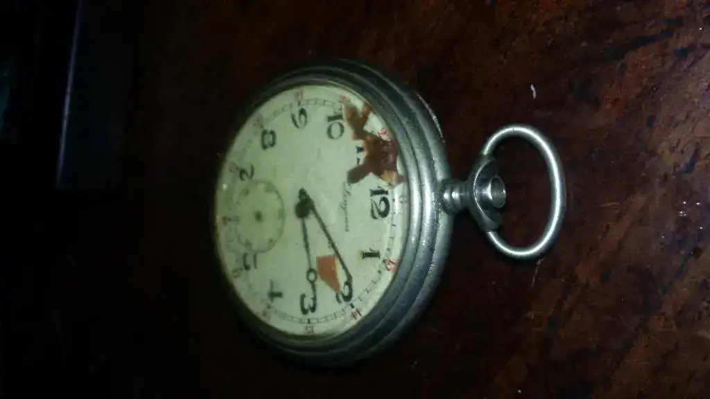

Buenas tardes, disculpen que me meta en el tema, pero veo que buscan un longine 18.49N. si les puede interesar tengo uno entero, no funciona
