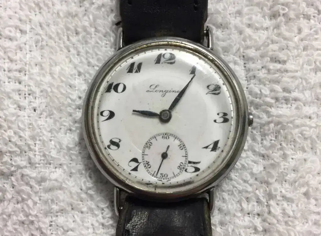

El viernes pasado me he levantado temprano y paseando por la bahía, con el dedo algo inquieto, acabé cayendo y comprando un reloj a un vendedor cercano ya que es de Basauri. El reloj en cuestión es un Longines 12.68Z que mide unos 31 mm y que por su numero de serie es de 1933. Lo he comprado con la intención dejarlo lo más cercano a su estado original. Os adjunto las fotos del vendedor que son mejor que las mías.
Como podéis ver en esta foto, tiene caja de acero, efera de porcelana y en su momento creo que manecillas tipo Breguet que alguien se ha encargado de "customizar" :-((

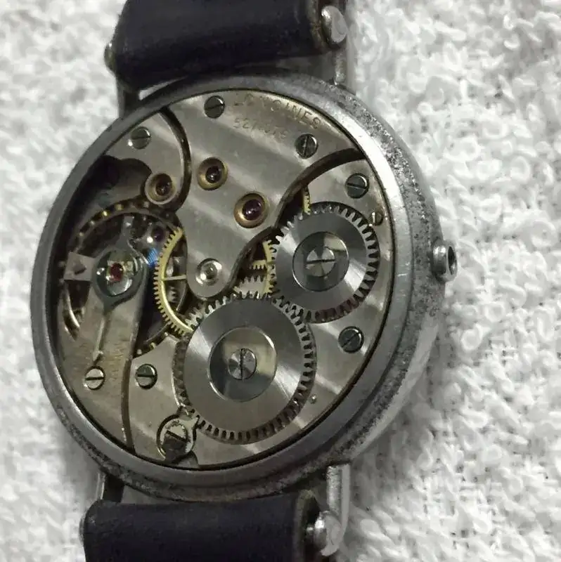

Tras recibir el reloj, he visto que la caja y la esfera están en perfectas condiciones, me inquietaba un poco la mancha oscura que se ve en la foto superior entre las 5 y las 7 pero se trata de una aberración del plexi. A primera vista el calibre estaba completo a falta de tija y corona pero como se vendía para piezas, una primera comprobación me ha confirmado lo que pensaba, tiene el eje volante roto, pero el resto parece estar en buenas condiciones por lo que tocará un pequeño repaso para limpiar de calibre y esfera y se lo enviaremos relojero para completar el proceso.

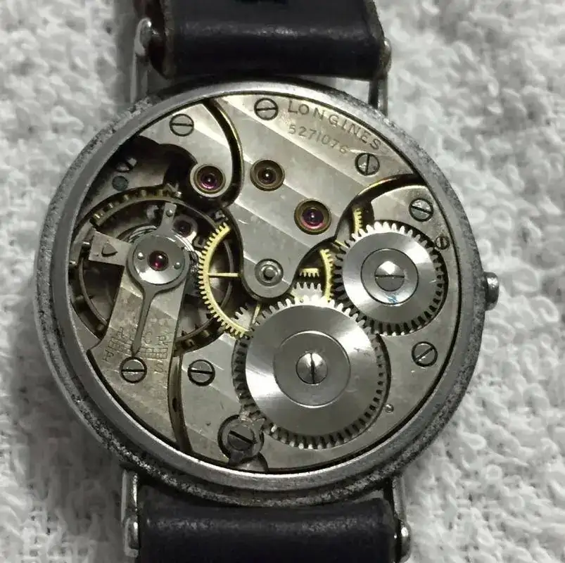

El sistema de sujeción del calibre a la caja es idéntico al que lleva el 12.92 que tengo empantanado, llevan un eje fijo que sobresale del calibre en un lateral y en la pletina, a la izquierda de la rueda de escape, tiene un tornillo cuya cabeza tiene un rebaje, una vez metido el calibre en la caja se gira el tornillo y presiona la caja. Vamos que no lleva los típicos tornillos...
Otra vista del calibre y las asas de pasador fijo de la caja en primer plano

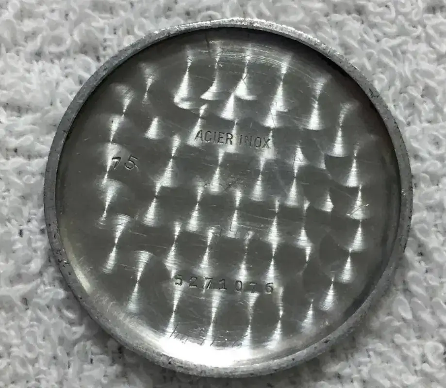

La caja no está firmada por Longines pero lleva el numero de serie del calibre grabado, por lo que he leído parece ser algo común en relojes Longines de la época y he pedido la información que consta en los archivos de Longines para confirmar que el conjunto es original.

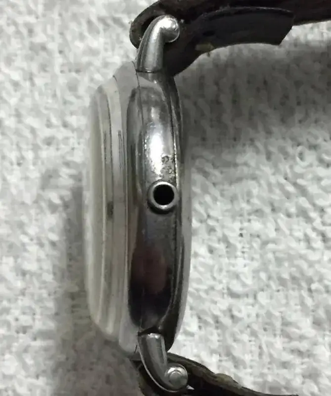

Vista la lateral de la caja con sus asas

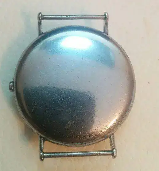

La trasera de la caja

Bueno, llegados a este punto, tengo más o menos claros los pasos a seguir pero hay una parte que me inquieta que son las manecillas que obviamente no pueden seguir siendo las que lleva el reloj. Mi intención es ponerle o unas tipo Breguet moon o unas tipo plume pero no sé donde encontrarlas ya que en la bahía no he visto nada, por lo que hago un llamamiento por si alguien tiene alguna que pueda valer, como información se supone que el 12.68Z lleva la de las horas de 1,32 y la de los minutos de 0,78 la longitud aproximada que le vendría bien al reloj son 8,5 mm y 11,5 mm respectivamente.

Con respecto a las agujas le diré que los recuerdo a estos modelos así - con este estilo de agujas (manecillas). He visto a la mayoría de Longines con las agujas estilo breguet pero - muchos de los Longines llevaron este estilo de agujas - pero las que tiene colocadas son un poco cortas.

Las agujas me temo que las de este reloj eran tipo Breguet y que al haberse roto la punta de una de ella, también hayan recortado la otra para dejarlas parejas, lo malo es que la de las horas se ha quedado muy pequeña. He visto que efectivamente este calibre tiene varias versiones de eje y esta en particular, como Usted indica, puede tener platillo de 43 o de 45 por lo que esta parte se la dejaremos a nuestro relojero de cabecera, en mi caso el de mi hermano Carlos. Como también me comenta, este calibre lleva un volante bimetálico, es muy similar al de un 30T2 que tengo en la UVI :D .

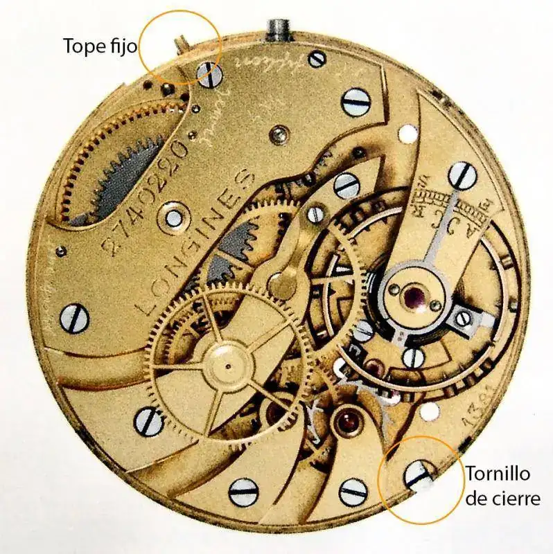

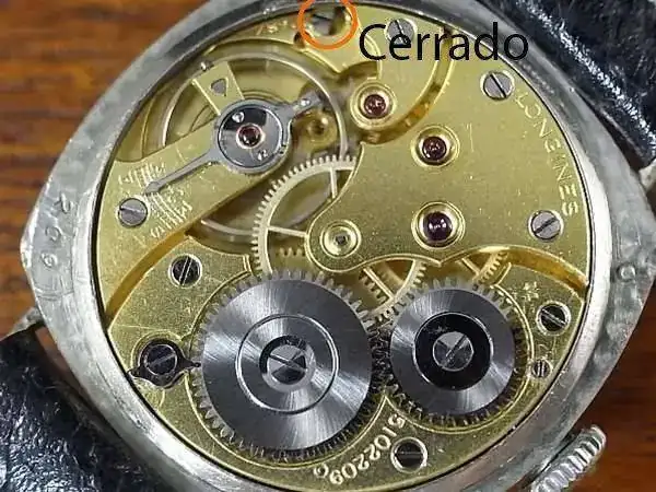

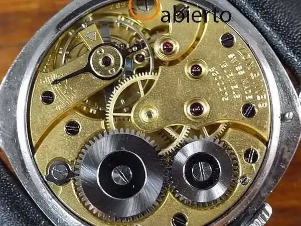

El sistema de bloqueo en la caja es un tornillo con media cabeza que según se gira en el sentido de las agujas de un reloj se acerca a la caja, le adjunto unas imágenes que he encontrado por la red para que se vea más claro :
Aunque se trata de otro calibre el sistema es como este que le marco en la imagen de debajo, lo que llamo tope fijo apoya en la caja por la parte de fuera pero por dentro del bisel claro, y el tornillo con cabeza cortada se gira y hace de tope por dentro de la caja.
