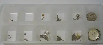

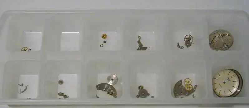

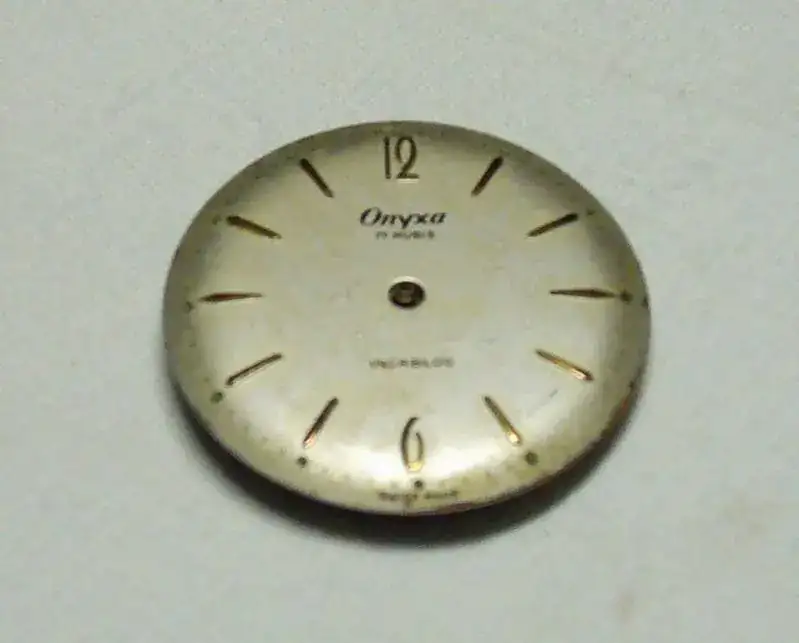

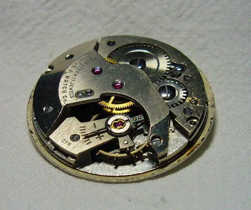

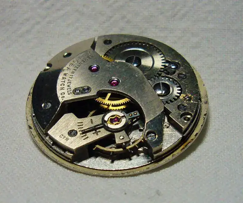

No por esperado deja de ser algo frustrante. Hace unos días tenía un "chatarra" en este estado
P1020545.webp ahora ya está, de nuevo, casi como estaba P1020628.webp P1020636.webp
por el camino he perdido dos piezas: el muelle del trinquete del rochete y un "tornillito" (la madre que lo parió) del puente de báscula-muelle del tirete. Este no es preocupante porque al no tener la tija de nada me sirve tener completo el resto del remontoir. Tampoco es preocupante el muelle, de todas formas es sólo para entrenamiento, pero hubiera sido deseable no haberlos perdido. He conseguido montar el resto bien y ¡¡¡me ha enseñado de cosas!!! ........ entre ellas a aclararme, por fin, donde va el tallón, talco o arandela de oropel.
En el siguiente espero manejarme con más suavidad.
Por cierto, ese muelle perdido, que tendrá unos 5-6mm de largo y medio de grueso, ¿se vende alambre acerado para poder fabricarse uno? Si estuviera bien dibujado tendría esta forma aprox.
Como siempre, agradecido por vuestra atención, los consejos recibidos y las diversas dudas aclaradas.
