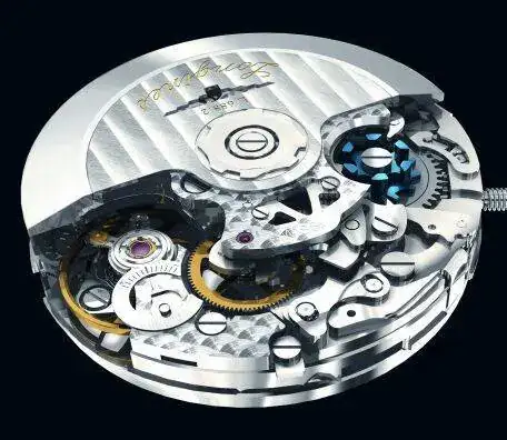

3-ETA A08.231 (Longines 688)
La última creación de ETA, destinada a acallar a los que critican la rusticidad y antigüedad de la familia 7750, es este calibre integrado con rueda de pilares y embrague vertical, 54 horas de reserva de marcha. De momento es utilizado en exclusiva por Longines, que lo ha denominado L688.

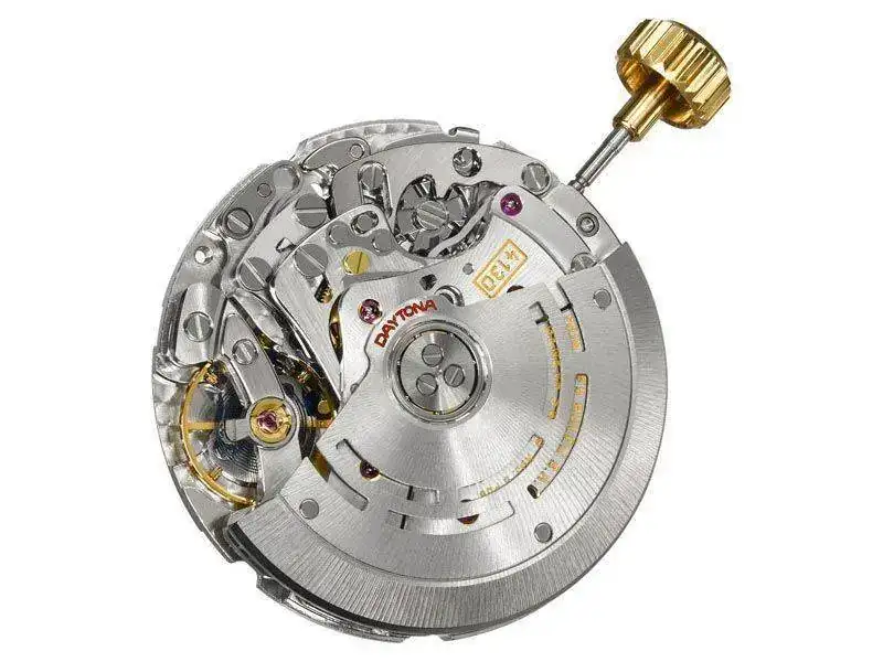

6- Rolex 4130.
Superada la dependencia de los calibres Zenith para equipar al Daytona, Rolex lanzó en el año 2000 su primer calibre cronografico propio.
Con 72 horas de reserva de marcha, rueda de pilares, embrague vertical y espiral parachrom, el 4130 es uno de los calibres cronograficos mas capaces de la actualidad.

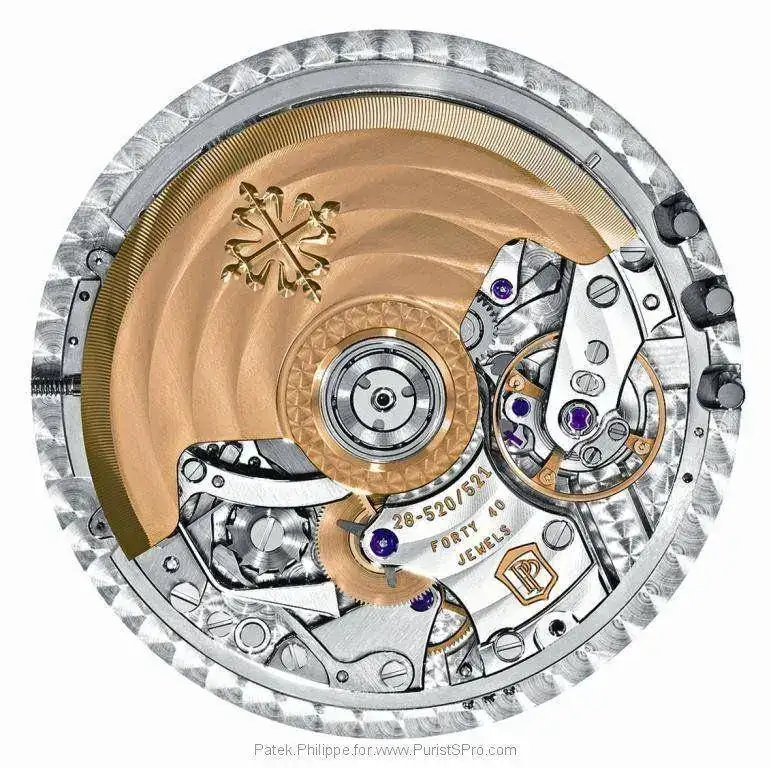

9- Patek Philipphe 28-520C
Patek no podía dejar de tener un gran calibre cronografico automático con funciones bastante particulares, ya que concentra las trotadoras en una única subesfera. Espiral Gyromax, rueda de pilares y embrague vertical, 55 horas de reserva de marcha, 28000 alternancias y 35 rubíes.

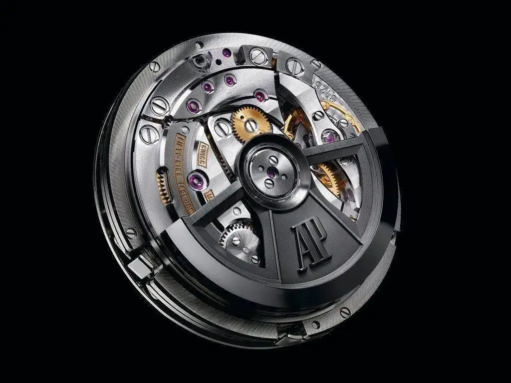

11- Audemars Piguet 3126
Audemars Piguet equipa sus celebres Royal Oak Offshore con este calibre in house (los Royal Oak normales usan el Frederic Piguet 1185), 21.600 alternancias, 55 horas de reserva de marcha y 59 rubíes para esta preciosidad.

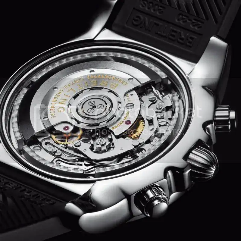

13- Breitling B01.
Otro de los recién llegados, Breitling se ha ganado una merecida reputación como fabricante de cronografos y después de décadas usando calibres ETA, decidió dar el paso y desarrollar su propio calibre in house.
28800 alternancias, rueda de pilares y embrague vertical, 47 rubíes y más de 70 horas de reserva de marcha lo presentan como una de las alternativas mas potentes entre la nueva generación de calibres cronograficos integrados.

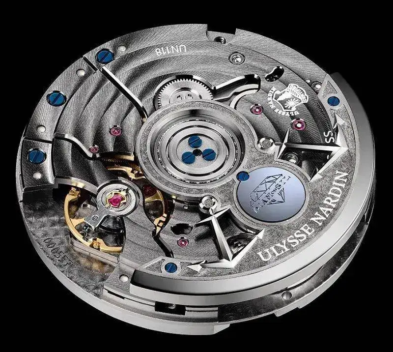

16- Ulysee Nardin UN 118
Uniéndose a la tendencia de fabricar su propio calibre cronografico In house, Ulysee Nardin decidió no quedarse atrás y acaba de estrenar su UN118.
Escape de silicio, 248 piezas, 50 rubíes, 28800 alternancias y 60 horas de reserva de marcha.

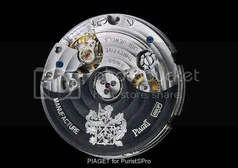

17- Piaget 880P.
Piaget también tiene su calibre cronografo in house, que no solo de extraplanos vive esta gran marca.
Crono flyback con rueda de pilares y embrague vertical, barrilete doble,277 piezas, 35 rubíes, 28.800 alternancias y 50 horas de reserva de marcha.

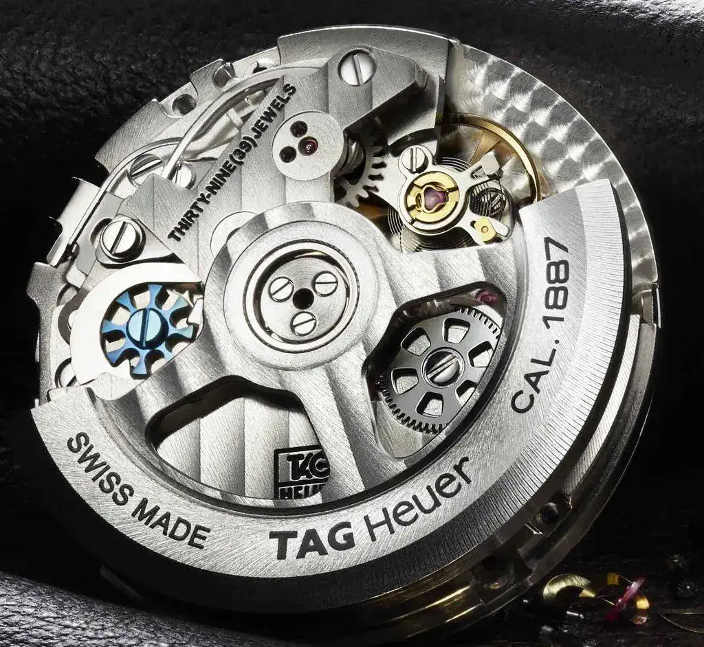

18- Tag Heuer 1887.
Tag heuer, gran consumidor de calibres ETA, se ha visto amenazado por el recorte de suministro de Swatch y rapidamente decidió adquirir a Seiko las patentes de su calibre cronografico 6S37, a partir de este probado calibre japones han puesto en producción su nuevo 1887. No es suizo de concepto pero se construye actualmente en suiza, razón suficiente para incluirlo aquí.
320 componentes, 39 rubíes, 28800 alternancias, rueda de pilares y piñón oscilante,

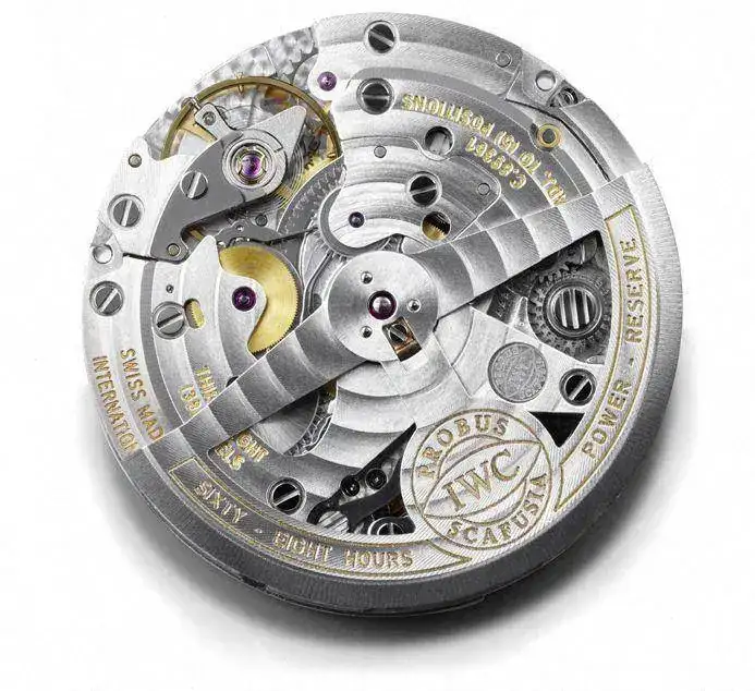

19- IWC 89361
IWC, a la que se le ha reprochado durante años el utilizar bases ETA en sus cronografos ha presentado este año su nuevo cronógrafo in house, el 89361.
Presenta la contadora de horas y minutos en un único display, función Flyback, oscila a 28800 alternancias, tiene 40 rubíes y su reserva de marcha llega a unas notables 68 horas.

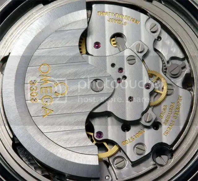

21- Frederic Piguet 1285 (Omega 3303)
De la mano de Frederic Piguet salió ademas del 1185, el 1285, que es utilizado en exclusiva por Omega, quien lo renombró como 3303, funciona con 28800 alternancias, tiene rueda de pilares, embrague vertical y 52 horas de reserva de marcha.

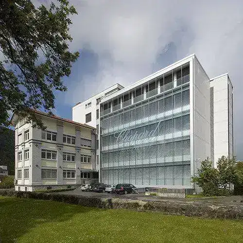

CHOPARD
Manufactura Chopard en Fleurier
Chopard es una marca de larga tradición, datando sus origenes de 1860, como muchas otras venerables casas suizas pasó sus malos momentos y a punto estuvo de desaparecer cuando los herederos de la saga declinaron continuar con el negocio familiar, afortunadamente el aleman Karl Scheufele compró la empresa en 1963.
A raiz de su compra por la familia Scheufele, la marca vivió un gran renacimiento. Es ademas una casa sumamente conocida también por sus joyas, que año tras año son lucidas por bellas actrices y modelos en las galas de más renombre.
Como marca relojera lo es de gran calidad, aunque en nuestro pais en general no recibe de los aficionados el aprecio que merece, por fortuna esto no ocurre en otros paises donde si tiene gran prestigio.
Yo poseí un modelo de la colección Mille Miglia, el Jacky Ickx, que siempre me pareció de magnifica terminación y funcionamiento irreprochable.
Las colecciónes de Chopard se dividen en dos lineas principales. La colección Mille Miglia, definida por usar calibres comprados a fabricantes externos (aunque esto ha empezado ya a cambiar, la casa está sacando sus propios calibres "basicos").
La otra colección es la L.U.C., que monta calibres manufacturados por la propia Chopard y cuyos acabados, complicaciones y precios entran sin duda dentro de la llamada "alta relojería".
La manufactura L.U.C. es de creación reciente, presentó su primer calibre en 1997, pero desde entonces la actividad ha sido intensa y cuenta con 19 calibres en su catalogo a día de hoy.

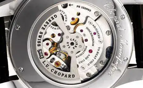

Vamos a echarle un vistazo al que nos interesa hoy, el 11CF (con nomenclaruta interna Chopard Cal .03.03L)
Cal. 11CF
El 11 CF, es un calibre cronografico, automatico e integrado, con rueda de pilares y función Flyback. Fue lanzado en el año 2008, por lo cual pertenece a la nueva generación de calibres cronografos suizos.
Tiene un rotor de carga bidireccional que le permite obtener reserva de marcha con mucha facilidad.
Sus funciones son las de hora, minutos y segundos (a las 6), fecha, contadora de horas de crono (a las 9) minutos de crono (a las 3) y trotadora de segundos (central), ademas de la antes mencionada función Flyback, que por si alguién no lo sabe, pemite comenzar una nueva medición con el cronografo durante la marcha, sin tener que pararlo ni ponerlo a cero.
El diametro del calibre es de 28.80mm, ni grande ni pequeño.
Su grosor es de 7.60 mm, lejos de la extrema delgadez del FP 1185.
Tiene nada más ni nada menos que 359 piezas, de las cuales 45 son rubies.
Es un movimiento de 28.800 alternancias (la más habitual en la industria hoy en día) con una reserva de marcha de unas 60 horas, que podemos considerar normal dentro de los calibres modernos, aunque superior a lo habitual en calibres más antiguos.
Por supuesto, tiene certificado COSC.
Veamos de lo que estamos hablando......

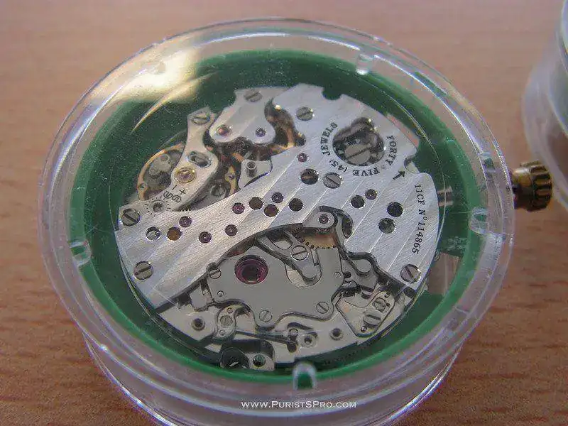

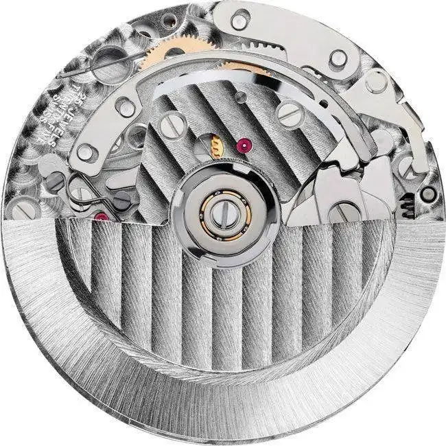

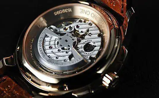

Lo primero que llama la atención (foto superior), es la hermosa masa oscilante de oro de 22k (la mayor densidad del oro permite que la masa tenga más inercia y cargue mejor), la masa está deliberadamente esqueletizada para dejar ver los puentes, bellamente decorados.
En el centro de la masa nos encontramos un diseño bastante original con forma de rueda dentada con cinco tornillos de sujección. Llama la atención también que no se vea ningún rodamiento del eje del rotor. Pero los tiene y en esta foto sin rotor se pueden ver...

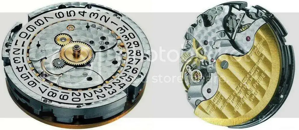

Aquí con el puente de automatico desmontado....
Los mas llamativo del sistema de carga no está directamente a la vista, pero en esta foto podeis verlo.
¿Veis esas dos ruedas doradas que están justo debajo del centro de la masa?, es un sistema de carga pendiente de patente, las dos ruedas funcionan de forma bidireccional y actuan sobre un engranaje unidireccional que evita la perdia de energia.
Como se puede advertir en esta foto lateral, los puentes, ademas de estar decorados con cotes de geneve, tienen todos los cantos pulidos y hermosamente biselados, como corresponde a calibres de esta categoría.
Se han abstenido de rodiar los tornillos, que son de acero y terminación pulida. Asimismo, a la hora de grabar las inscripciones sobre los puentes, en vez de cromar las letras en dorado, se ha elegido el color negro.
La platina base parece estar decorada con un rallado circular.

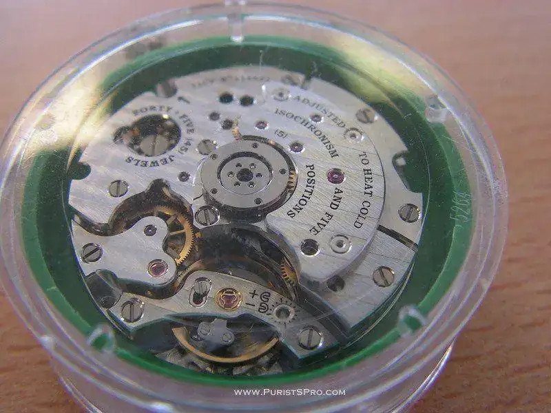

En la foto de abajo podeis ver a la izquierda la rueda de pilares, que se encarga de activar las funciones cronograficas del mecanismo, se ha dejado una hendidura en el puente que nos permite admirarlo y ver como funciona cuando accionamos los pulsadores.
Si os fijais, un poquito más arriba se han molestado en marcar con una flecha el punto donde el relojero debe apretar para extraer la corona (es un detalle curioso).
En las fotos inferiores podeis ver en detalle el organo regulador de marcha.
Es un volante de incercia variable exclusivo de Chopard, llamado Variner, que se usa en las piezas más altas de gama de L.U.C. para asegurar la precisión de la marcha. La espiral es plana y del tipo Breguet.
El volante está soportado por un solido puente de doble brazo, que se apoya en dos puntos para ofrecer mayor resistencia ante los golpes y más estabilidad. El volante de cuatro brazos tiene en la unión de cada brazo un tornillo en forma de U, si os fijais, en el puente de volante esta dibujada la forma que debe tener el tornillo para adelantar la marcha o atrasarla. El relojero situaría el tornillo debajo del agujero que está rodeado de unas rallitas (en forma de rayo solar) y con un destornillador haría girar el tornillo en forma de U en una dirección u otra para ajustar la marcha.

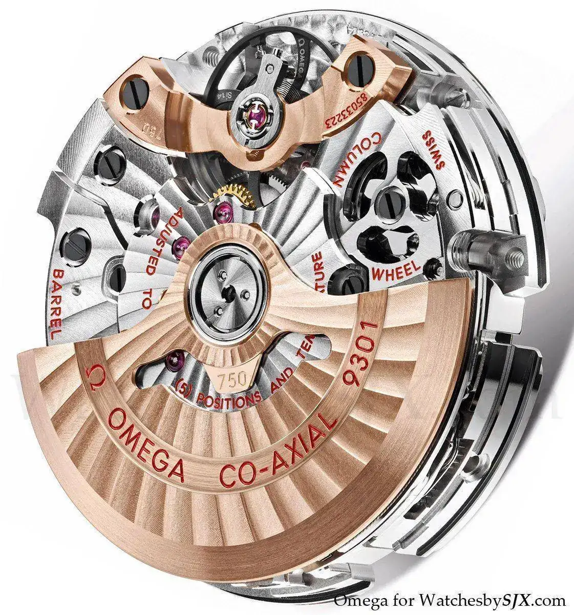

(la foto es del calibre 9301, idéntico al 9300 salvo porque la masa oscilante y el doble puente del volante están realizados en oro de 750 milésimas –vamos, 18 kilates-).
Se trata de un calibre lanzado el pasado año, tras cinco años de desarrollo por Omega. Por ser un calibre joven, no he encontrado fotos de despiece (ya me gustaría, ya...), aunque buscando aquí y allá empieza a haber bastante documentación que describe sus características, y en la que me he basado para esta review.
Por otra parte, y a pesar de su juventud, ya está disponible en las principales familias de Omega, Speedmaster, Seamaster y DeVille, con lo que hay relojes para elegir con este calibre… por ejemplo:

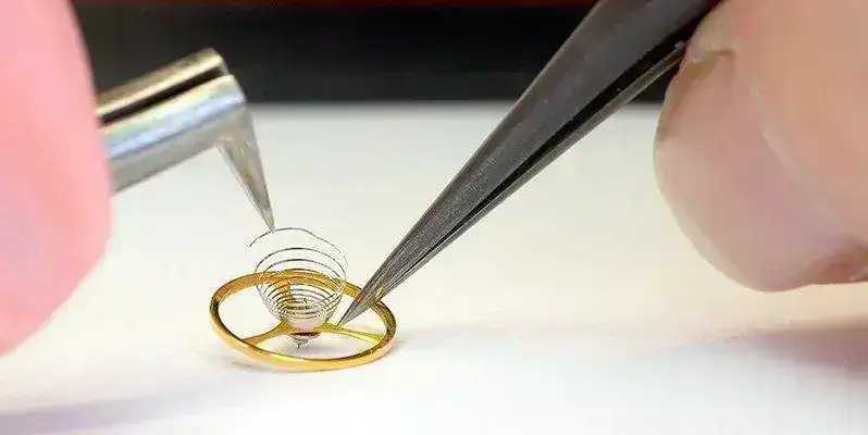

http://youtu.be/zF86_-ozaTA
No es el propósito de esta review el explicar la tecnología coaxial, pero baste decir que el principal concepto detrás de la misma es la reducción de las fricciones en el escape, mediante el uso de una geometría completamente diferente a la del escape convencional, reduciendo así la necesidad de lubricación, y mejorando la estabilidad de la marcha en el tiempo. Omega debe creer en esto, porque todos sus coaxiales con silicio tienen cuatro años de garantía.
En segundo lugar, y también en el escape. El uso del silicio. La espiral del escape tiene como misión el marcar el ritmo del reloj, y de su isocronismo depende fundamentalmente la estabilidad de la marcha. Además, el mantenimiento del isocronismo con la temperatura y la reducida sensibilidad a campos magnéticos son cualidades importantes en una espiral de calidad.
Pues bien, el silicio resuelve mucho mejor que cualquier aleación metálica todos estos aspectos, resultando significativamente superior que los materiales al uso. Y el mérito del 9300 no es sólo usar el silicio, sino hacerlo, junto con el 8500, de una manera industrial y en calibres de precio ‘asequible’ (entendedme bien, Patek Philippe también utiliza silicio, pero Omega es pionera en hacerlo en calibres de fabricación masiva, con decenas -o centenares- de miles de unidades al año).
Así, el silicio, combinado con la solución habitual de volante libre, y en un esquema de escape coaxial, construye, EMO, una solución sobresaliente para asegurar el mejor isocronismo que la técnica actual permite, rodeado de la tecnología adecuada para que dure en el tiempo, con menores necesidades de mantenimiento que las habituales.

    [*=1]o la utilización de las ya habituales soluciones de rueda de pilares para coordinación de funciones del crono, más embrague vertical para activación del mismo… pero llevadas al límite. Por ejemplo, ésta es la rueda de pilares del 9300:
    Sin entrar en detalles técnicos, que por otra parte no están accesibles –al menos para mí-, me llama la atención la extraordinaria complejidad de esta rueda de pilares, fabricada en tres planos, y que indudablemente no resulta nada barata de fabricar…
Todas estas soluciones técnicas, que de manera aislada pueden encontrarse en otros calibres, hablan de un compromiso casi sorprendente con la excelencia técnica en este calibre (y desde luego sorprendente en esta gama de precios) que lo pone, EMHO, claramente en el pelotón de cabeza de los calibres cronográficos de última generación. Cuando se miran los detalles, no parece que Omega haya tomado atajos para construir el mejor calibre cronográfico que permite la tecnología actual… y que se pueda construir de modo industrial a coste ‘razonable’.
En cuarto lugar
, el acabado
. Estamos hablando de un calibre ‘industrial’, así que, antes de nada, no hablamos de alta relojería. No creo que haya ninguna pieza de este calibre que sea acabada a mano –aunque sí sea ensamblado a mano-, pero, dicho esto, el acabado es sobresaliente, con sus arabescos, sus tornillos en DLC, igual que el exterior de los barriles –en este caso, por el exterior, es pura cosmética-, los habituales rodiados de los componentes en acero… claramente es un calibre diseñado para estar con fondos vistos, resultando sobresaliente la solución de los Speedmaster, con un ‘zafiro volado’ que sobresale del fondo:
Aparte de todos estos datos, y como decía al principio, hay que señalar que es un calibre joven, con poco más de un año en el mercado. Pero también hay que señalar que no hay problemas recurrentes conocidos... parece que el 9300 ha entrado con buen pie en el mercado, aprovechando la experiencia del 8500, que ya lleva unos añitos en el mercado, y también sin problemas conocidos. Parece que Omega se ha tomado muy en serio no volver a experimentar los problemas de juventud que hace una década tuvo con la versión coaxial del 2500, y con el 3303. El tiempo dirá, pero por ahora el 9300 promete bastante.
Por último… ¿cómo es la vida diaria con un 9300?. Y esto son las impresiones subjetivas de cuando llevo el PO Chrono 9300 en la muñeca…
  • Pues lo primero a destacar es la precisión y estabilidad de marcha, no sólo en el mío (quizá 2-3 segundos a la semana), sino que empieza a haber opiniones recurrentes de que el 9300 suele ofrecer una precisión sobresaliente (parece que el silicio y demás funcionan 😉).
  • También, que es muy eficiente en la carga; puedes llevarlo un par de horas en la muñeca y quitártelo hasta el día siguiente… y ahí seguirá.
  • Como aspecto estético, los dos subdiales simétricos, con horaria y minutera del crono en un mismo subdial, me parece un acierto total (en el PO y en el DeVille… en el Speedy no acabo de acostumbrarme 😛).
  • Y como aspecto del reloj, aunque condicionado por el calibre… es un reloj grande, que, aunque cómodo, nunca deja de notarse en la muñeca, no sólo por el tamaño sino por el peso. Insisto, esto es más particular para el PO, seguro que un DeVille con este calibre, o incluso el Speedy, se notan más contenidos en la muñeca.

Esta quinta entrega es la review correspondiente a la familia 33xx de Omega, centrándome sobre todo en el que ha tenido y tiene mayor utilización en el catálogo Omega: el 3313 coaxial.
Se trata de un calibre lanzado en el año 2000, creado por Frederic Piguet en exclusiva para Omega, con denominación interna FP1285. Ha sido amplísimamente utilizado por Omega, en sus gamas Speedmaster, Seamaster y DeVille, con lo que hay relojes para elegir con este calibre… por ejemplo:
Un –en mi opinión- precioso DeVille Chronoscope con el 3612, la variante con cronógrafo rattrapante
La versión 1957 del Broad Arrow, auto homenaje de Omega al CK2915, que monta el 3313:
En dial chocolate…
Y en blanco vintage, versión que viste mi muñeca de cuando en cuando :):
La versión anterior del Seamaster Planet Ocean, también con el 3313:
Otro Speedmaster Broad Arrow, esta vez equipado con el 3603, versión GMT de la familia:
Y el que es el último en incorporarse a los que utilizan esta familia de movimientos: el nuevo Bullhead :drool:, en este caso con el movimiento girado 90º en sentido antihorario, y descartando el subdial horario en favor de un bisel interno giratorio:
Una vez visto en qué envoltorios viene a día de hoy… los datos de un calibre, EMHO, muy notable:
Es un movimiento de 12 líneas (27mm.) y 6,85mm. de espesor. Un calibre cronográfico de dimensiones contenidas (pero no extraordinariamente fino). Para que nos entendamos, en términos de tamaño,
  • significativamente más pequeño que el nuevo 9300 de Omega (14 líneas y 7,6 mm.)
  • significativamente más fino que un 7750 (7,9mm.)
  • similar al Rolex 4130 (13,3 líneas y 6,5mm.)
  • similar al Patek Philippe CH 28-520 (13,3 líneas y 6,6mm.)
  • bastante más grueso que su primo, el FP1185, utilizado por Vacheron, AP, Blancpain y otros (5,5mm (!!!), el cronógrafo automático más fino que hay en el mercado).
Por dimensiones, un calibre muy polivalente, que permite fácilmente cronógrafos con espesor total de 13-14 mm. Vamos, que encaja perfectamente en ese rango dulce de tamaños de caja, de 39 a 42mm., aunque Omega ha llegado a montarlo en el PO de 45,5…
Además,
  • es cronómetro certificado COSC en todas sus versiones
  • tiene 37 rubíes (puntualmente, 36 en alguna de sus variantes)
  • oscila a 28.800 alternancias / hora
  • tiene un solo barril y 52 horas de reserva de marcha
  • es un cronógrafo automático de carga unidireccional, con rueda de pilares y embrague vertical
  • tiene escape coaxial a tres niveles
  • utiliza volante libre con nivarox
  • … y tiene fechador ;-).
Y está muy razonablemente decorado, combinando Côtes de Genève en puentes principales con acabado en perlage en partes vistas y no vistas, y con una interesante sensación de profundidad por la utilización de puentes de reducido tamaño…
En esta revisión de la familia 33xx de Frederic Piguet / Omega merece la pena pararse un poco en la historia y en el concepto del calibre, porque hay puntos que han hecho correr ríos de tinta electrónica en los foros internacionales, más para mal que para bien del calibre.
Antes de empezar, es relevante ubicar el calibre en el tiempo. Año 2000, Omega decide empezar a renovar su gama cronográfica con este calibre, en su versión inicial 3303. Y el lanzamiento resulta prácticamente simultáneo al primer calibre cronográfico in-house de la historia de Rolex, el 4130… no hay casualidades en la industria :whist::.
El 3303 es un calibre de diseño ‘tradicional’ para un cronógrafo de alto nivel. Incorpora rueda de pilares, también un embrague vertical. Utiliza una arquitectura de puentes de reducido tamaño, lo que lo hace muy vistoso, y es la construcción tradicional de los cronógrafos automáticos desde los primeros de los 70. Un puente de volante simple, rotor unidireccional, un solo barril. Materiales, calidades y tolerancias de primera, pero sin exotismos. Enfoque similar a sus coetáneos, los 4130, Seiko 6Sxx, Breguet 585…
También, como en algunos de ellos, el rotor no lleva rodamientos de bolas como apoyo, lo que casi llama la atención al compararlo con calibres modernos, pero no parece poner en cuestión su fiabilidad (y ahí están otros calibres ultra fiables, como el Rolex 3135, funcionando sin ellos desde hace décadas 😉). Una reserva de marcha razonable (52 h.), pero sin llegar a las 60-70 horas a las que llegan algunos calibres más modernos de doble barril (bueno, ni a las 72 del Rolex 4130 o del Seiko xR86 😉)
Aquí, un detalle de su rueda de pilares, de tamaño bastante reducido, pero de acabados irreprochables:
También se separa de las últimas tendencias en los calibres más modernos en su enfoque de puentes, pequeños, que dejan ver mucho del movimiento –muy en la línea de los primeros calibres cronográficos automáticos, incluyendo a los Zenith-, en contraposición a los calibres más modernos, que se unen a la escuela alemana de puentes ¾… o parecidos a ¾ :-P.
Hubo versiones ‘no decoradas’ del 3313 (por ejemplo, la 3300/3301). No decoradas, pero con mecanizado impecable, muy en la línea seguida por el Rolex 4130: sin adornos, pero de construcción inmaculada. Fijaos en el acabado general, aparentemente ‘unfinished’, pero que con la foto macro delata un mecanizado de muy alta calidad.
Las versiones ‘decoradas’, que constituyen la inmensa mayoría de las utilizadas, combinan côtes de genève con perlage, y el resultado es muy notable:
