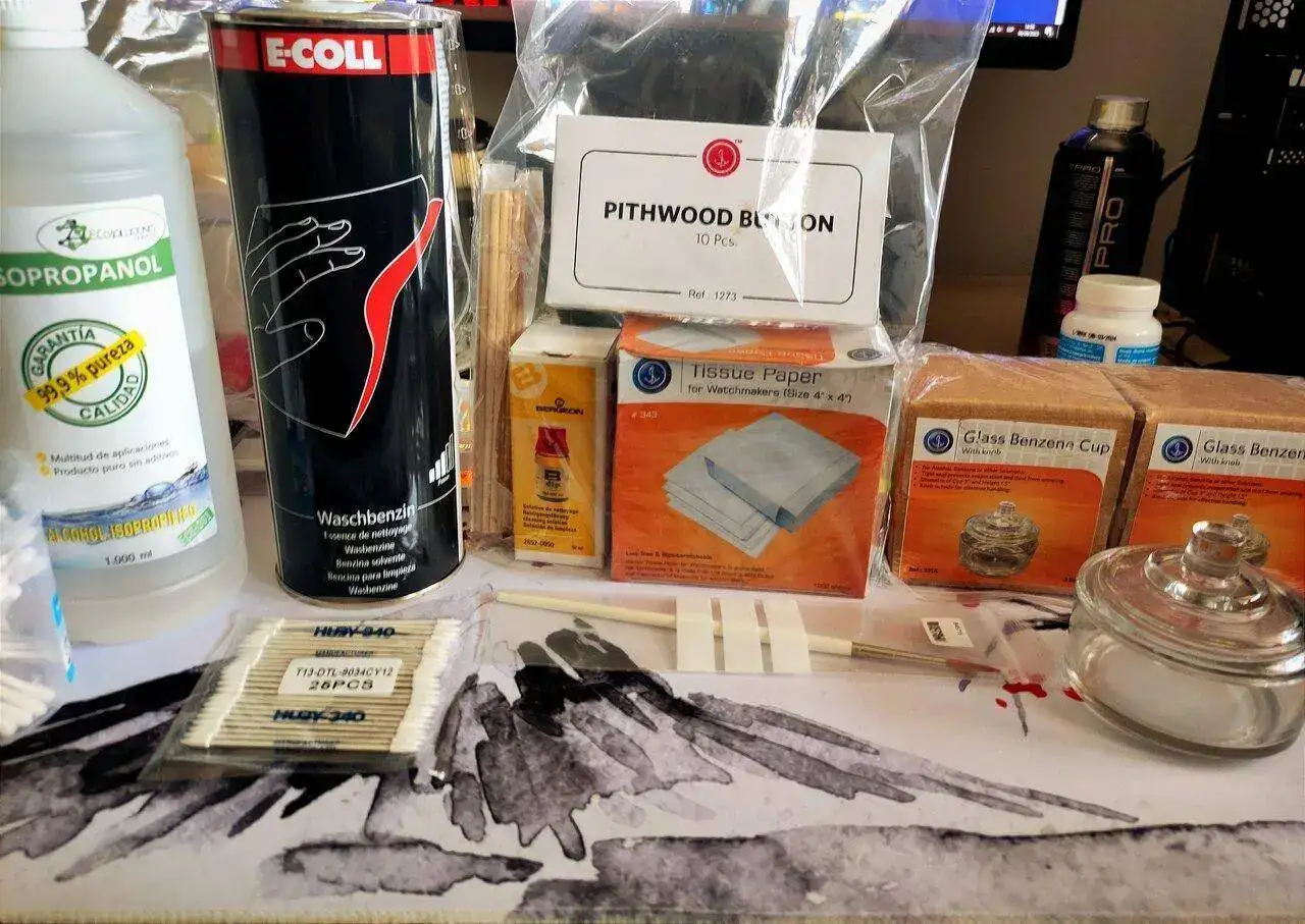

Buenas, tras mucho leer y buscar información parece que tengo ya una conclusión sólida para obtener muy buenos resultados.
Una vez el kit está completo os cuento mi proceso:
1 - Desmontar completamente el movimiento.
2 - Limpiar pieza a pieza con bencina usando el tarro de esencias y brocha. El áncora y el muelle espiral con el balance se meterán en el B-Dip para preservar la goma laca.
Las piezas plásticas se limpiarán en una solución jabonosa para evitar su descomposición (emplearé también la lavadora de ultrasonidos a baja potencia).
3 - Aclarar todas las piezas en alcohol isopropiloco, ya que elimina parte de la grasa restante que no se haya ido con la bencina, el aclarado se hará en 2 recipientes, un primario y un secundario para reducir la contaminación final en la pieza. El áncora y el balance no estarán más de 1,5 min en el alcohol para evitar daños en la goma laca.
4 - Dejar secar en papel de relojero y usar fuelle si hace falta para retirar el líquido. Importante se evapore todo el líquido.
5 - Las piezas con pivotes o dientes de engranajes se repasarán con madera de limpieza "pithwood" y las joyas se limpiarán usando los tallos afilados "pegwood" para retirar la grasa restante que pudiese permanecer en las joyas.
Por lo que estuve mirando tambien ahora no hay mucha diferencia de precio entre comprar bencina (teniendo en cuenta los costes de envió) y comprar el Elma WF Pro por ejemplo. Por lo que no descarto en un futuro pasarme a estos limpiadores cuando me quede sin bencina.
