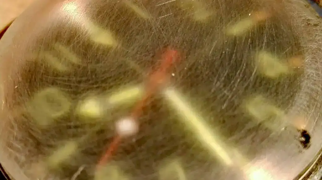

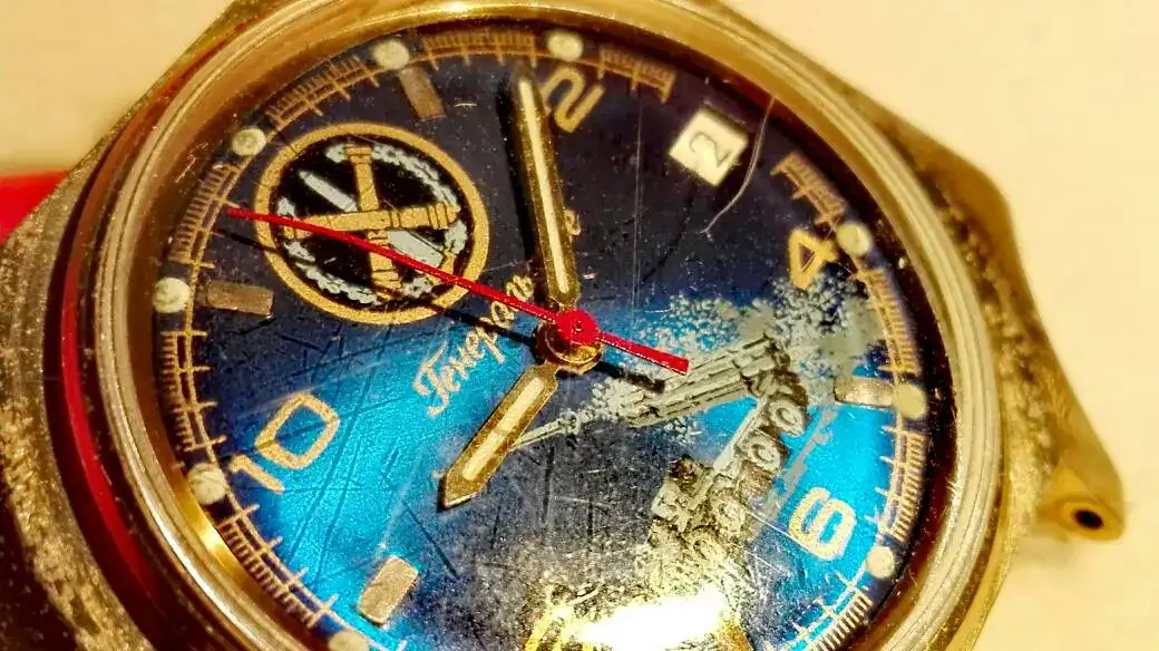

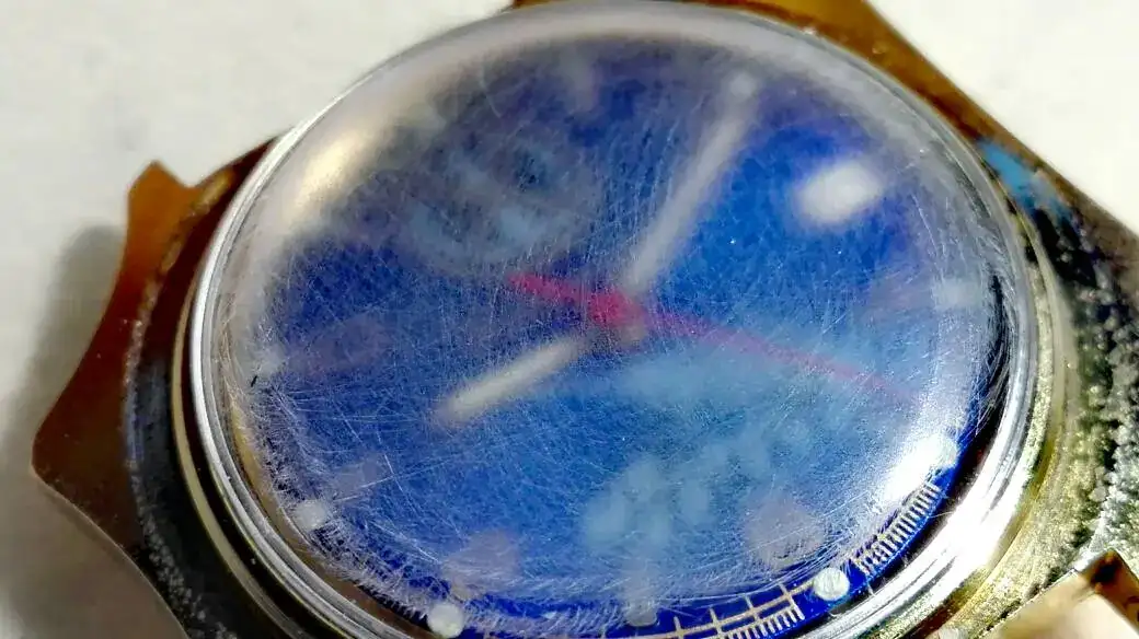

Antes.
Pasada con lija suave.

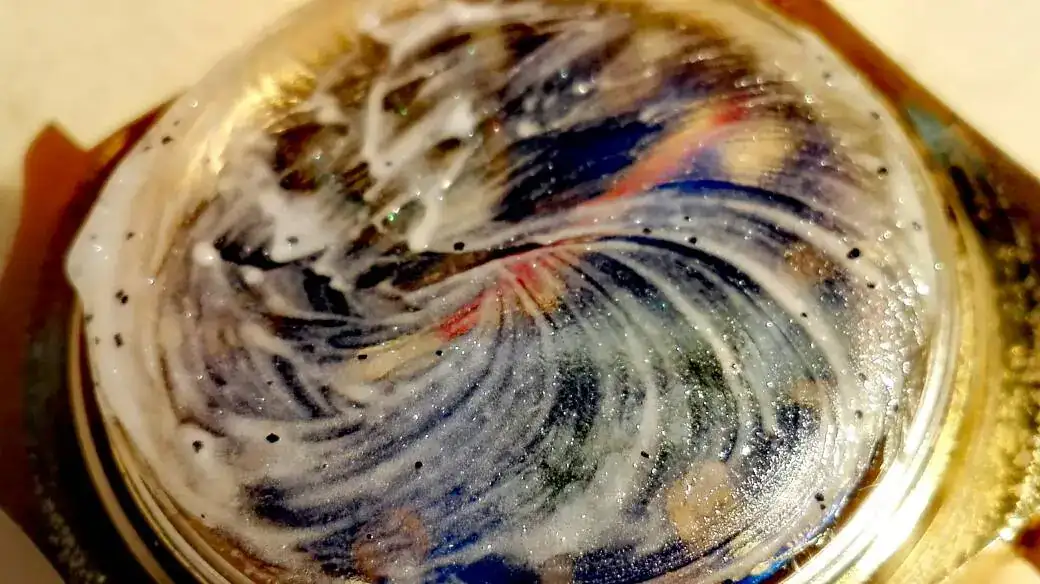

Dentífrico blanqueante en gel es lo ideal.
Frotando en círculo con un papel de cocina.

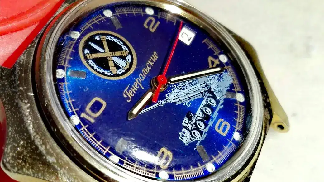

Resultado final.
Otro.
Después.
La hora que marcan los relojes de la primera a la última foto es lo que se tarda en el proceso total.

Antes.

Resultado final.
Otro.
Después.
