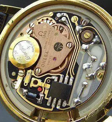

Hola Amigos!!!!:
Quería mostrarles mi Omega 1345. Está muy bonito, pero me atrasa un poco. Como es cuarzo no debería atrasar. Me atrasa unos 15 segundos por día. He intentado regularlo modificando o girando el tornillito de ajuste, pero no he podido dejarlo 10 puntos. Incluso el cronocomparador no llega a detectarlo.
Sigue entonces atrasando esos benditos 15 segundos al día. No es problema de batería pues es nueva.
La pregunta es: será cuestión de desarmarlo y de hacerle una buena limpieza? o tendrá otro defecto?
Qué les parece? Conocen alguna página que expliquen el despiece?
Gracias por todo!!!!

Gracias Cesccat, me es muy util. Tu crees que podría llegar a ser falta de limpieza el motivo del retraso? Gracias

Lo de que un cuarzo no atrase o adelante mucho es una leyenda. La precisión depende de muchas cosas, la temperatura, es estado de la maquinaria, etc. Si lo limpias seguro que mejora, pero puede que sólo mejore un poquito. Hay que recordar que la vibración del cuarzo depende de la edad de éste porque los materiales varían con el paso del tiempo. En un mecánico bastaría con sustituir la espiral, pero claro aqui no es posible cambiar el cristal.
Yo le cambiaria la pila . Llevas una 392 y no es el tamaño adecuado , montale la 388 . Posiblemente solucione tu problema si no te ha deformado la platina base .
Gracias aparisi, pero te parece que sea la pila lo que ocasione dicho retraso?
Debería hacerse un service. De eso no hay duda.
La batería que va ahí es la 329, reemplazo de la 388,
que era de mercurio, y por supuesto no se hace más hace tiempo.
La 329 deberá lleva un arito de plástico para compensar el espacio en el alojamiento de batería.
No hace falta comprarlo, se puede hacer.

Muchas gracías Alvaro!! estaba esperando realmente tu respuesta o tu participación en el hilo. Te parece que con un service podría ajustarse el retraso que tiene?
O sea, mal no le viene.
No digo que retrase exclusivamente por eso, pero puede ser una causa.
A muchos de estos cuarzos de tantos años no se les hace service hasta que algo se rompe.
Y la batería también puede influir, aunque mucho menos, por la diferencia de amperaje.
Mi estimación es simplemente, mugre a remover.
Gracias Álvaro, puede ser también que no regule bien el tornillito que viene en el circuito para dejarlo en tiempo? Habría que cambiarlo?
El regulador puede corregir muy poco,
no me parece que tenga algo que ver.
Ok conoces algún link del despiece de este Omega? Gracias de nuevo por tu ayuda!!
