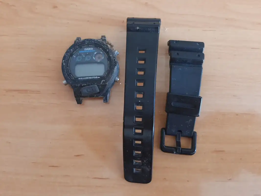

Nada chicos, simplemente enseñaros como he limpiado un viejo DW 6900 que estaba lleno de mierda jeje
Se que no es nada nuevo y que la mayoría sabrá como hacerlo, pero como hoy después de mucho tiempo he tenido un rato para dedicarle a la afición, pues he hecho unas malas fotos y os las enseño

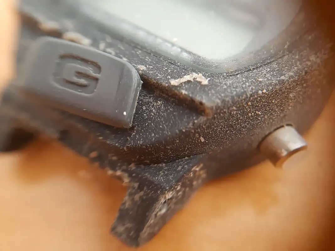

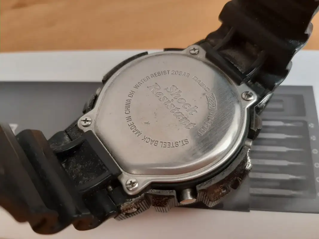

Aquí está el viejo DW 6900 conforme llegó a mi

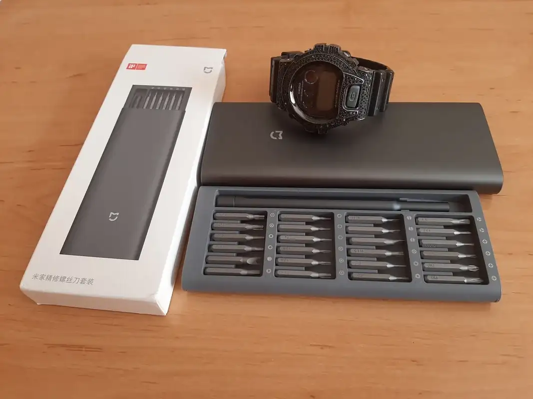

Sacamos los destornilladores y nos ponemos manos a la obra, los mios, de Xiaomi son una auténtica pasada para trabajar nuestros Gs, los recomiendo mucho, os enseño cuales son

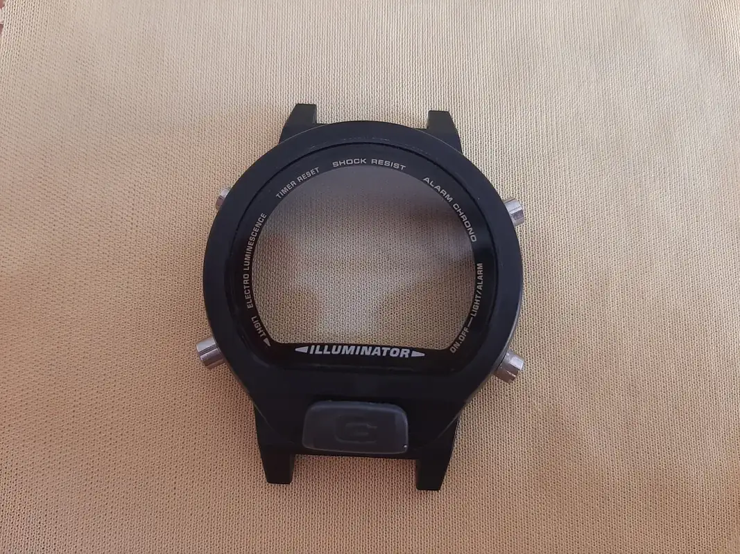

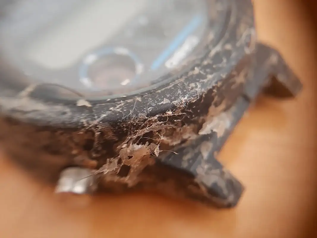

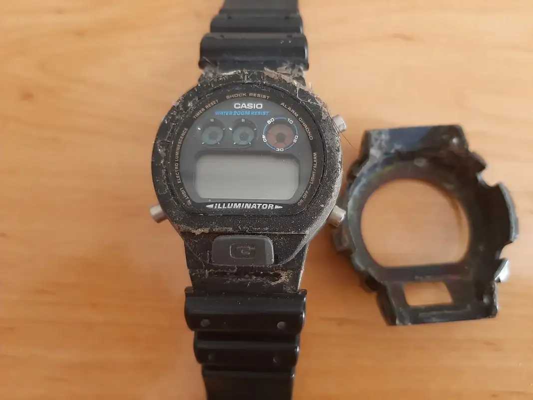

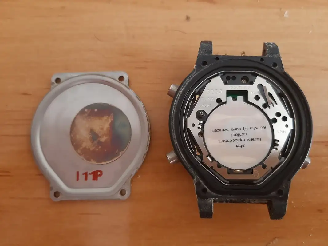

Quitamos bezel
Y vemos solo un poquito de roña, muy muy poca

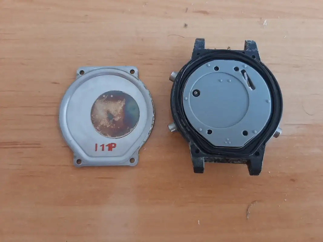

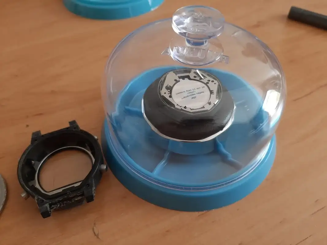

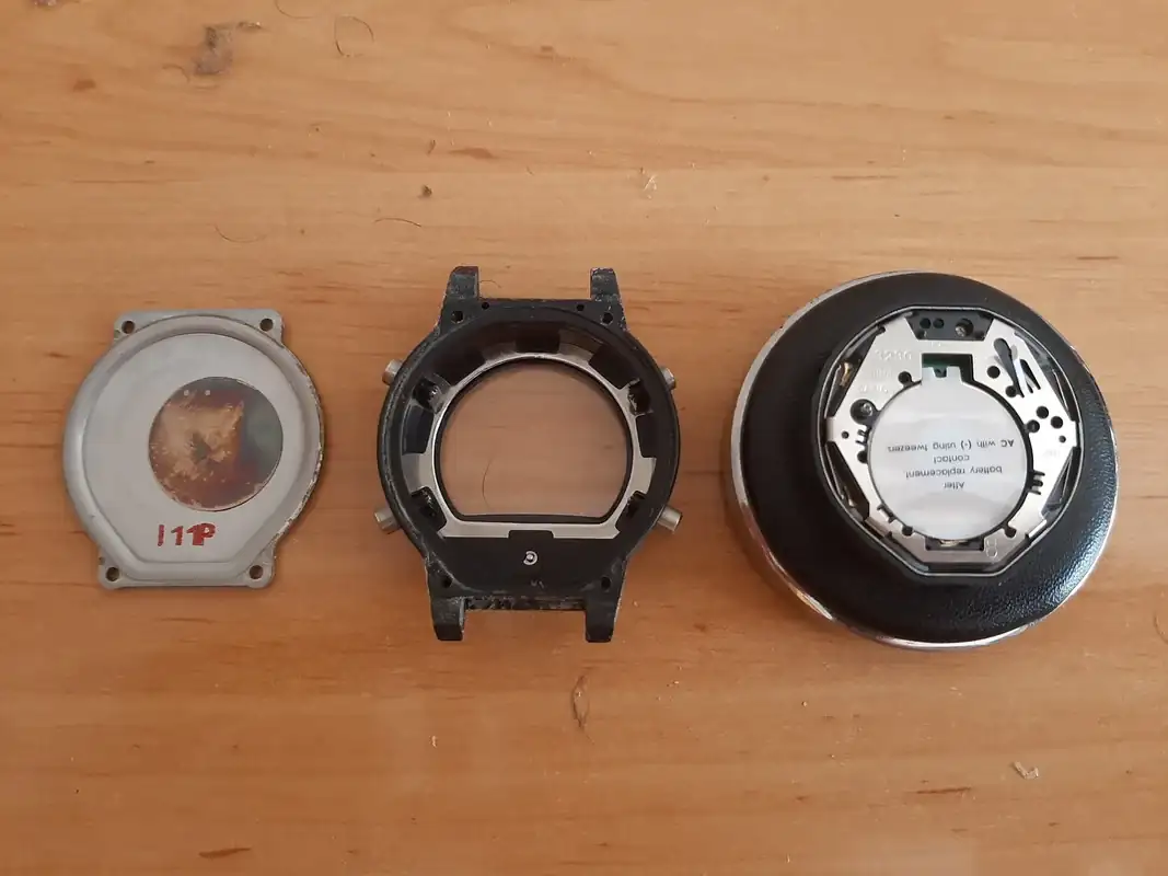

Destapamos la tapa
Sacamos el módulo y lo ponemos a buen recaudo

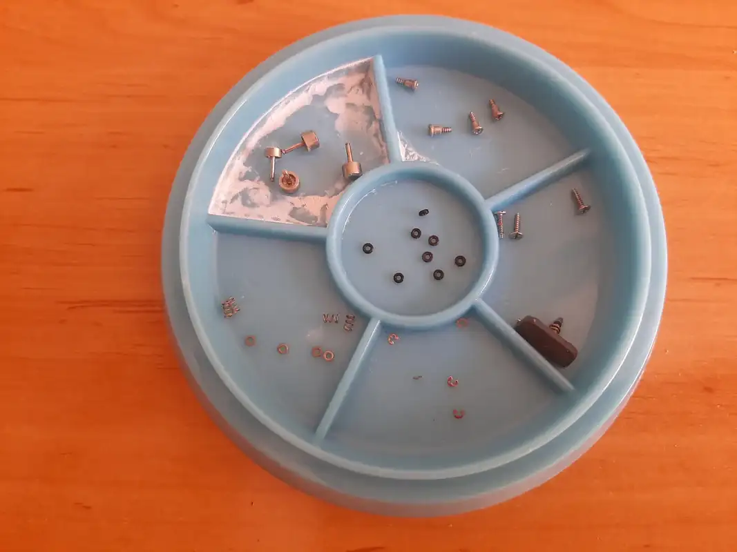

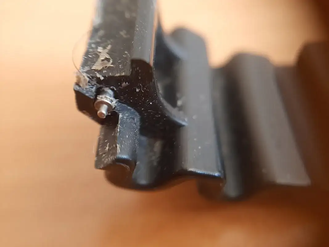

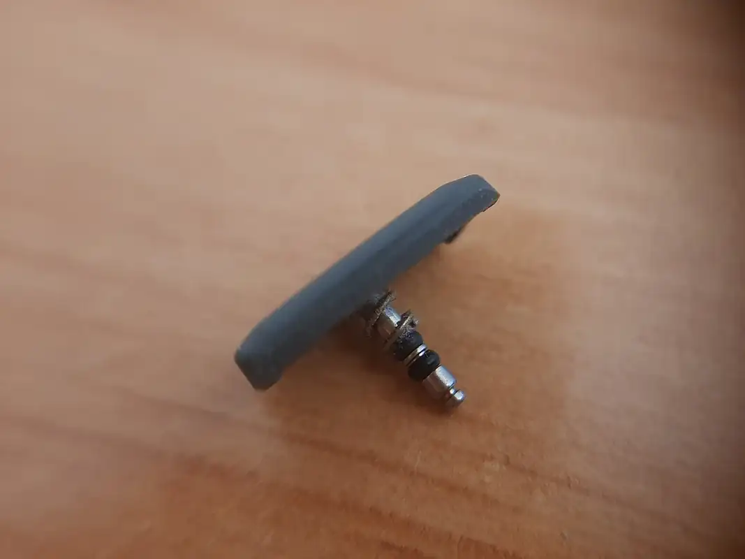

Y empezamos a desmontar los botones, que aunque funcionaban bien, solo viendo la mierda de la caja prefería limpiarlos y engrasarlos

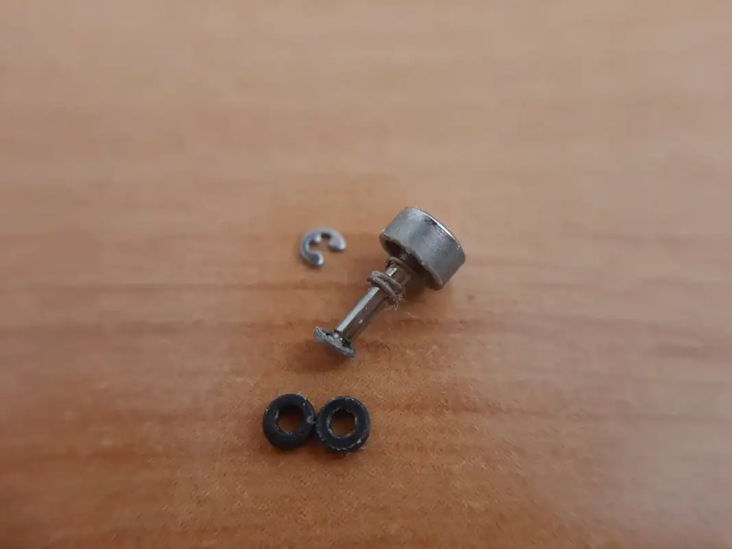

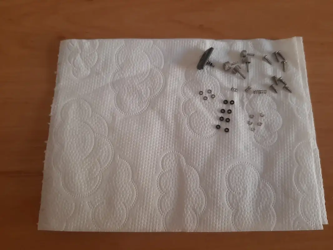

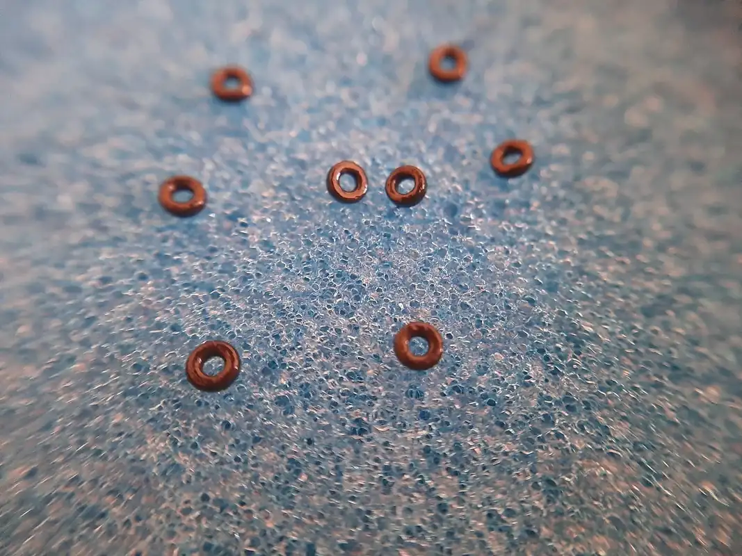

Esto son todas las partes que forman parte del pulsador, el pulsador en si, un muellecito y una arandelita, seguida de dos juntas de caucho y la pestañita que hace de seguro para que los botones no se salgan (no se como se llama)
El botón de la luz

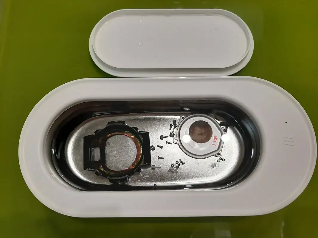

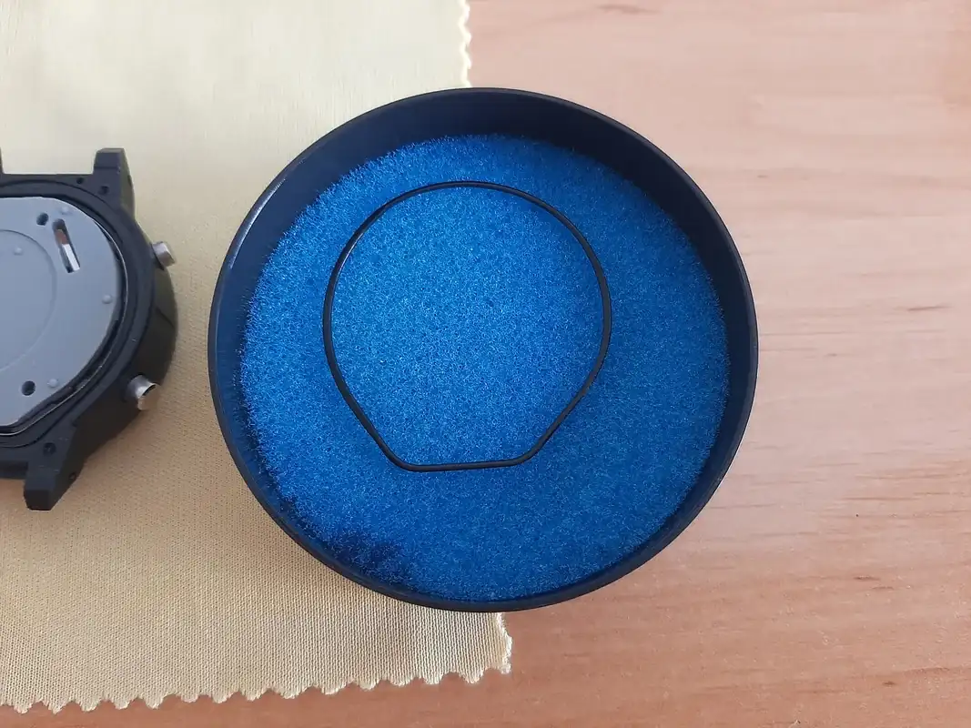

Y todo desmontado antes de pegarse un bañito en ultrasonidos
El bañito
Y a secarse

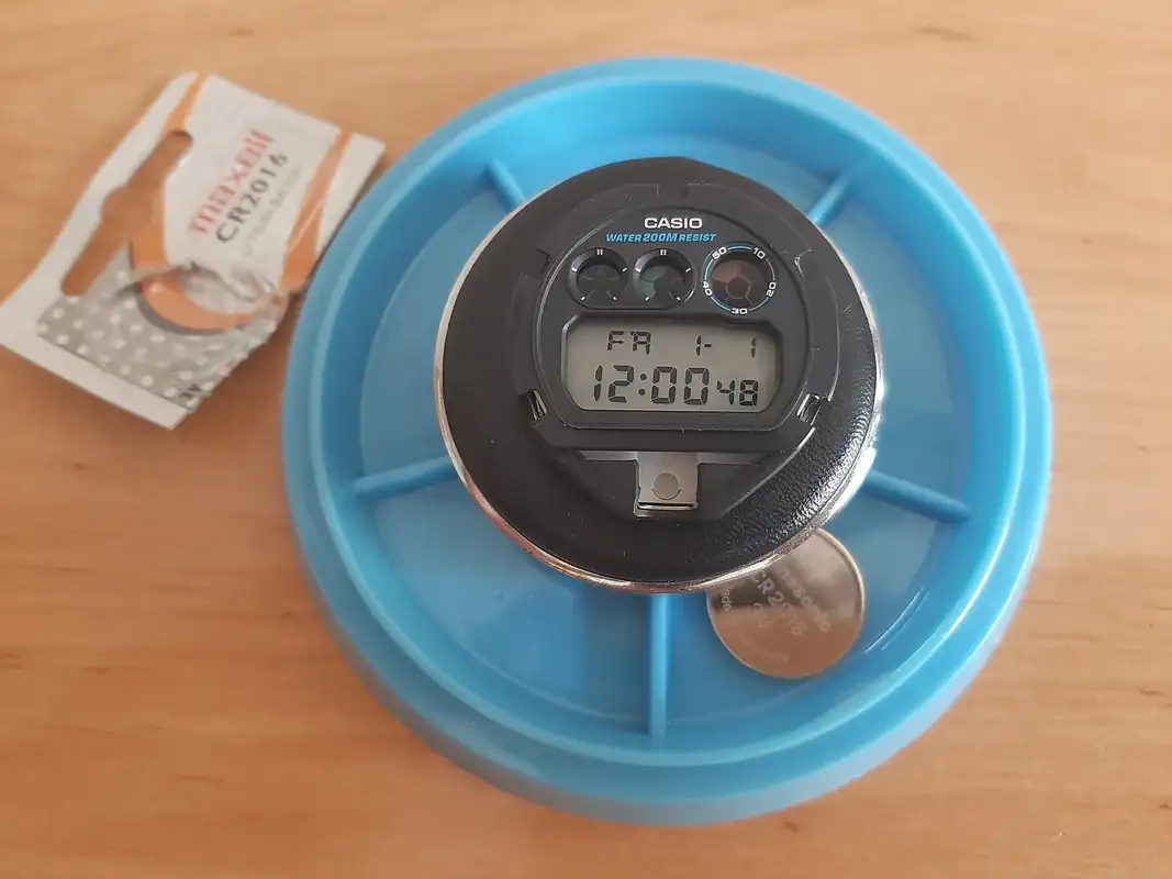

Metemos una pila nueva y Voilà
Engrasamos las junntas de los pulsadores
Y montamos todos los botones

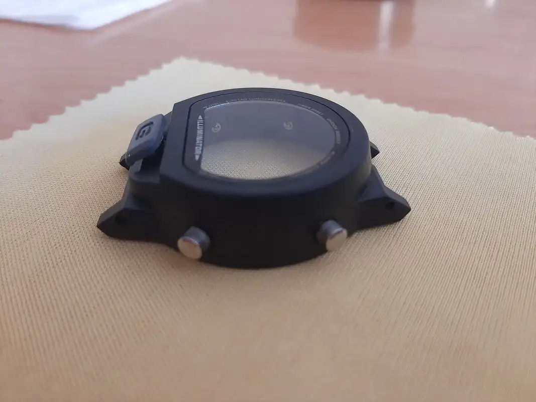

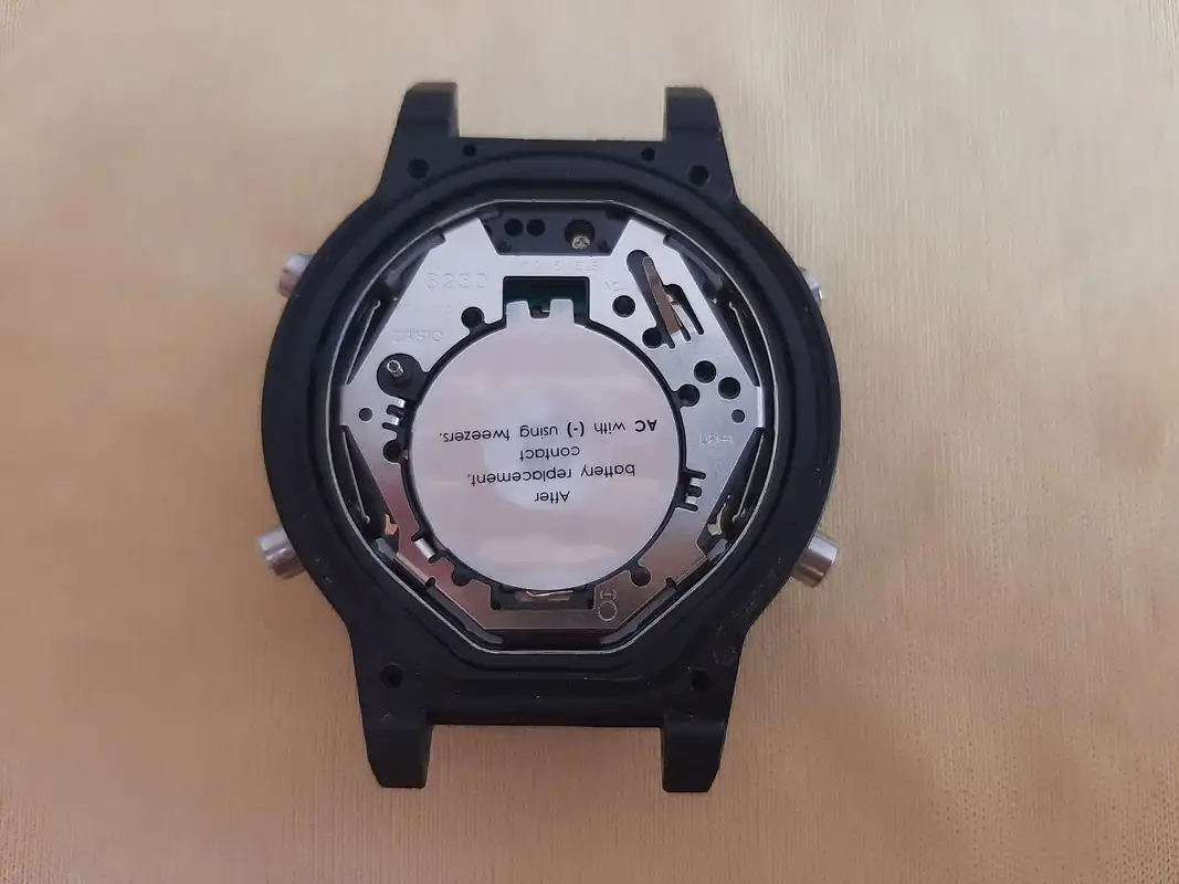

La caja ha quedado limpia eh, la limpié con un cepillo de dientes y un poco de jabón

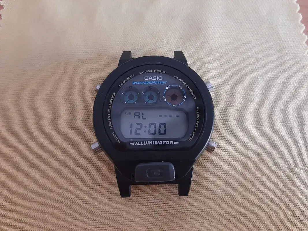

Metemos el módulo en la caja
Engrasamos junta
Y cerramos el reloj

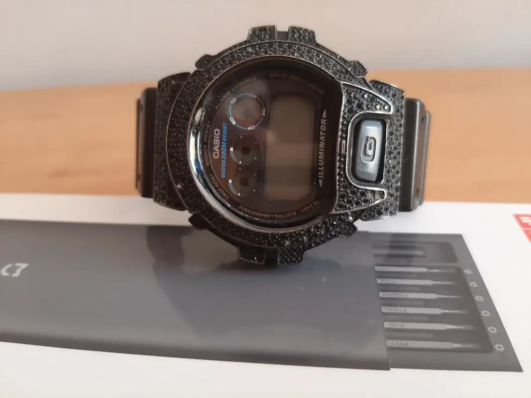

Y ale, ya tenemos un precioso DW 6900 que está esperando a que llegue su nueva ropa, cuando la tenga ya os lo enseño terminado, que creo que va a quedar bien guapo y en una configuración muy poco vista
Ahora mi pregunta para los sabios, tengo entendido que es un DW6900 vintage, pero no estoy nada seguro. Estos son los primeros DW6900 que salieron?
Si alguien lo sabe, me podría decir también la referencia para saber como iba vestido de origen? Porque entiendo que el bisel de diamantes feísimo no es original, y la correa no tengo ni idea, si alguien lo sabe también agradezco su opinión

Quitamos bezel
Engrasamos junta
Y cerramos el reloj

Quitamos bezel
Engrasamos junta
Y cerramos el reloj

Quitamos bezel
El botón de la luz
Engrasamos junta
Y cerramos el reloj

Quedo muy bien, y bueno no se q piense el resto pero las fotos están excelentes. En cuanto a lo vintage creo q no lo es tanto, la diferencia esta en el modulo, el que tienes es un 3230 con calendario hasta el 2099 ( empieza en 00 y termina en 99) más antiguo es el modulo 1289 con calendario hasta 2039 ( empieza en 95 y termina en 39).
Tampoco estoy seguro de como se les llama a los seguros( valga la redundancia) de los botones, yo les llamo clips de mie.... por q varios han salido volando cuando hacia esa limpieza.
En cuanto al horroroso bisel hay algunos que piensan q se ve bien pero no es asi.
