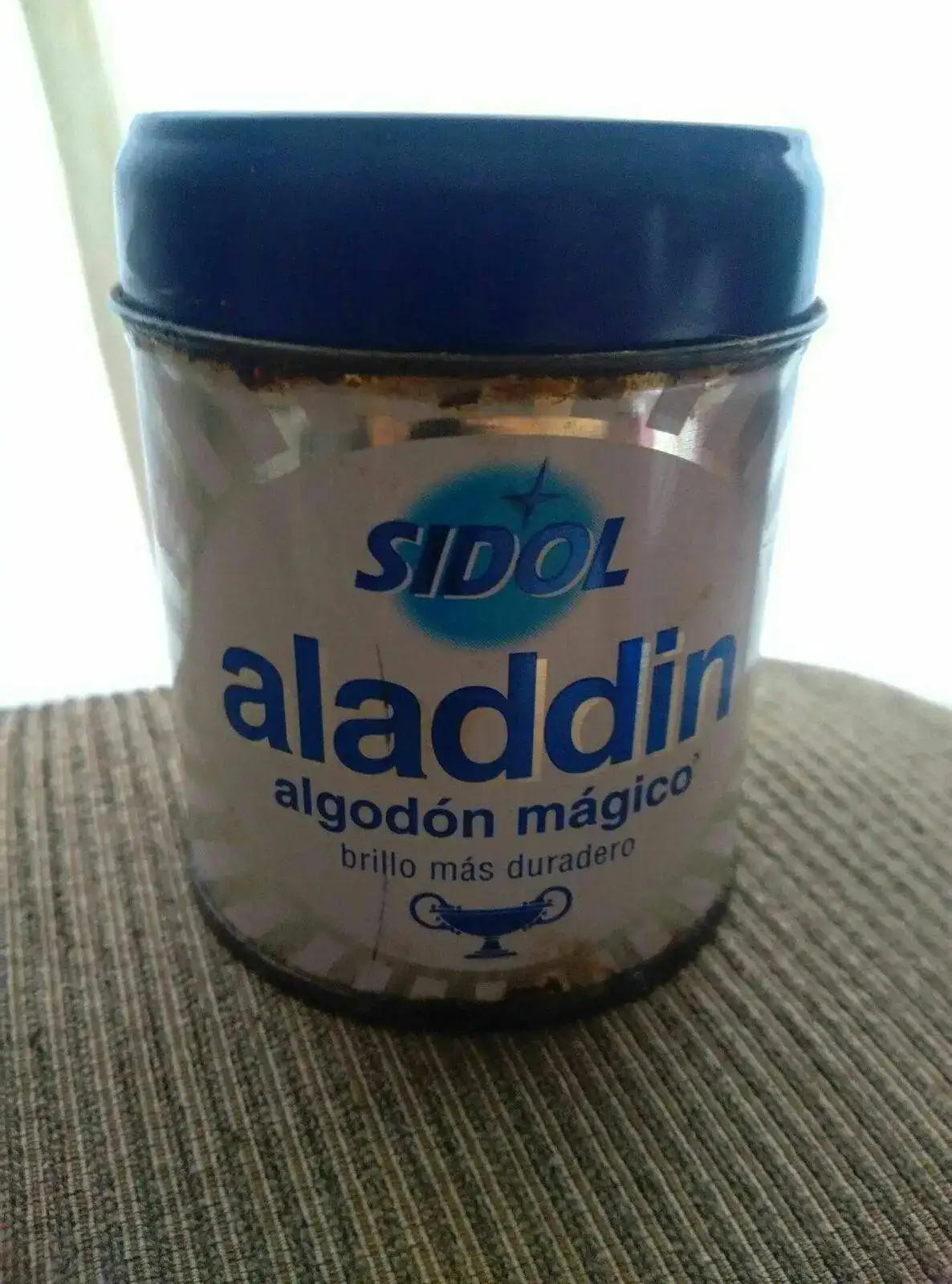

En cuanto al brillo, con algún limpiametales tipo algodón mágico o similar, debería ser suficiente.

Prueba también el algodón mágico cómo te indica el compañero, aladdin, es para limpiar metales y va muy bien, es fácil de encontrar en cualquier super, un saludo.
