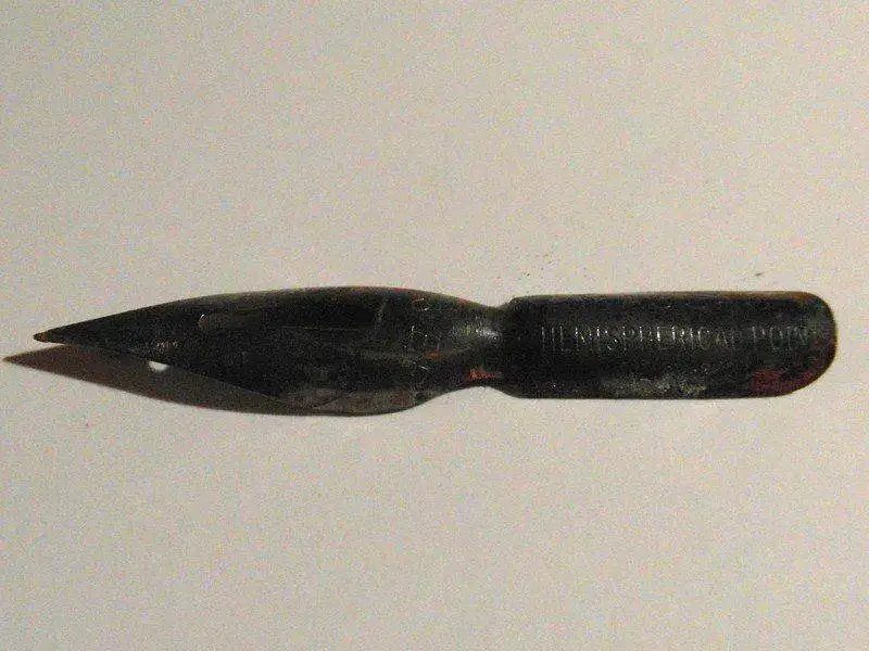

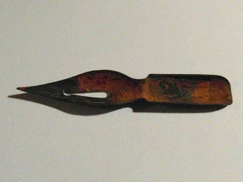

El plumín estaba en bastantes malas condiciones, muy sucio y oxidado. Busqué por el foro información sobre como limpiar y recuperar un plumín, pero no vi nada sobre algo en tan mal estado. Aquí podéis ver como lo encontré...

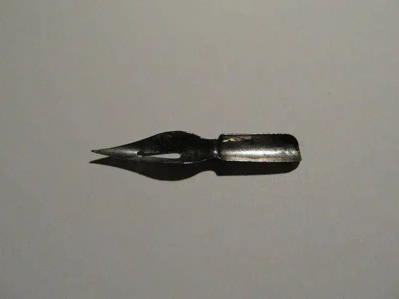

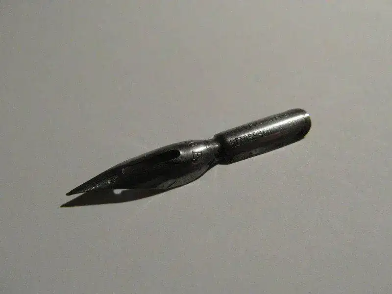

Primeramente lo sumergí en agua jabonosa, pero a penas soltó nada.... No tenía en casa ningún limpiametales al uso, así que decidí intentarlo con "piedra verde", un limpiador que se usa casi para cualquier material (metal, plástico...) y que no raya las superficies. Tras frotar con paciencia así es como ha quedado...
Ahora hasta puedo leer con claridad lo que está grabado... "Massag Hemispherical Point" y "516 EF"
Quizás alguno de vosotros con más experiencia me podrá decir si tendría que haber hecho la limpieza de alguna manera más eficaz... ::blush::
