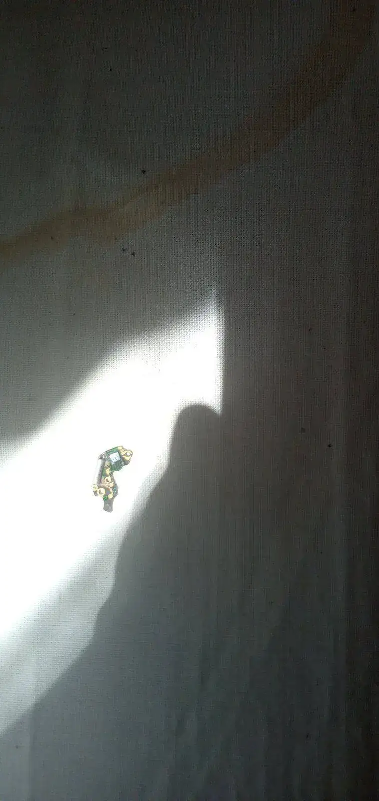

Cómo puedo limpiar una placa de Miyota como la que adjunto que tiene manchas grandes y profundas.

Hola martoca buen día, celebró leerte. Preguntas cómo se puede quitar la marcha de una placa, entiendo que te refieres según la imagen al circuito integrado y mi consulta es: ¿de qué son la manchas martoca, de sulfato de la pila o te óxido o de qué?
La limpieza de circuitos con suciedad, manchas o alto consumo, suelo dejarlos 24 horas en remojo en alcohol isopropílico.

La foto no es muy buena pero yo no lo veo tan mal. Para esas cosas yo uso un limpiador de contactos eléctricos sin residuos, no de esos que tienen aceite, y un cepillo pequeño suave si alguna mancha se resiste. Alcohol también debería servir, incluso agua y jabón realmente, no hay ningún componente que se vaya a dañar por mojarse, solo recuerda secar muy bien con aire.

Hola eryerba. También celebró leerte. Parece que la pila se sulfató y oxidó la placa. Puede ser? Cómo estás?Saludos eryerba
Hola Martoca, en tal caso yo lo limpiaría con vinagre de limpieza (y caso de no tener, pues cualquiera sirve) y un cepillo medio o suave, enjuagándolo bien durante no más de un min. con alcohol Isopropílico que está exento de agua y quitará los restos del vinagre y de agua que pudiera haber quedado.
No mantener mucho tiempo sumergido en isopropílico para evitar que pueda entrarle en el cuarzo pues su envase no es hermético, recordando secarlo muy bien con aire dado que el isopropílico es muy volátil pero verifica que secas bien el C.I. con aire por todos lados.
