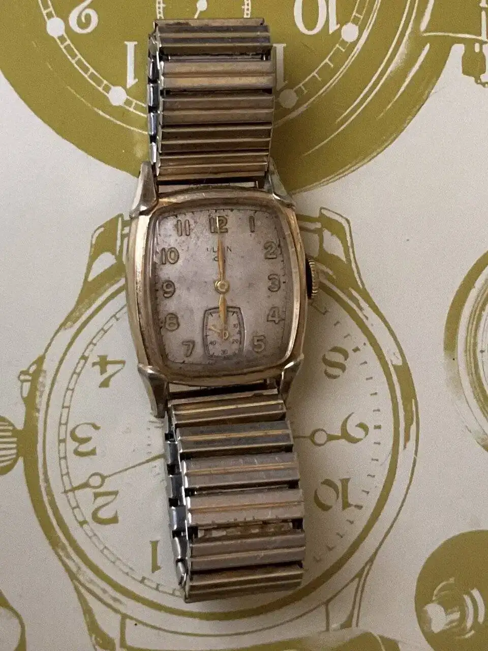

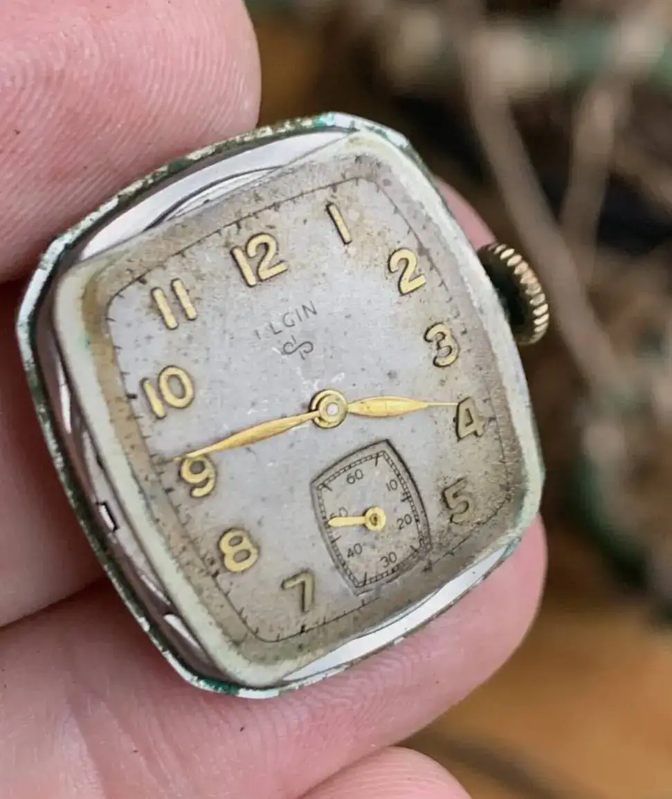

Muy buenas. Cada vez me interesa más el mundo vintage, pero como todo el mundo sabe hay que empezar de relax. Hace poco me llegó este humilde Elgin (año 51 según creo), un estilo que últimamente me gusta bastante. El vendedor honestamente lo vendía describiéndolo como algo mugriento (no con esas palabras, claro) pero funcionando bien y dejando la limpieza a su nuevo dueño.
De momento, ciertamente marcha bastante bien, mejor de lo que pensaba, y como no tengo pensado ni restaurar ni hacerle nada serio me pregunto si sería una burrada intentar limpiar algo la esfera en casa o es mejor no meter mano.
¿Sería, por ejemplo, un disparate usar un bastoncillo de oídos con alcohol de limpieza (isopropílico, sin aditivos o perfumes) y pasar suavemente por esas zonas del dial que parecen mugre? ¿Me recomendáis otro producto? O mejor no tocar? (Ya digo que si se puede hacer algo en casa bien, tampoco tenía excesivo interés en mandarlo a relojero y demás).
La foto desmontado es del vendedor, no lo he abierto, pero se ve bien el estado del dial.
Gracias y un saludo

En su día , la esfera se pintó y posiblemente se barnizo. Con el paso de los años, la radiación solar, las condensaciones de humedad, y el envejecimiento de los productos químicos dieron paso al progresivo deterioro de la pintura, creando esa pátina vintage. Si retiras con cualquier actuación, por leve que sea, lo que crees que son manchas, estarás retirando la propia pintura, que es una delgada capa y arruinaras la esfera. O se restaura desde 0, o si no, se parchea y te la terminas cargando . Lo digo por experiencia
Reacciones: espiral, nicogonpa, AbderramanII y 5 más
Gracias por el consejo; la verdad es que parece lo sensato.
La inmensa mayoría de los diales no se pueden tocar, y si se tocan es sabiendo muy bien lo que se hace, se empieza por una zona que no se note mucho.
Yo solo limpio diales de porcelana, y algún otro que no lleva pintura, como es el Cyma que he restaurado (adecentado) hace poco.
Esas manchas que ves, son barnices viejos, con el tiempo amarillea. Limpiar es muy, pero que muy difícil y puedes hacer más mal que bien.
Si decides usar un bastoncillo, no se frota con él, debes acompañar el movimiento girando el mismo bastoncillo sobre su propio eje. Y cualquier líquido se usa de mas suave a más fuerte. Viendo como reaccionan las pinturas.

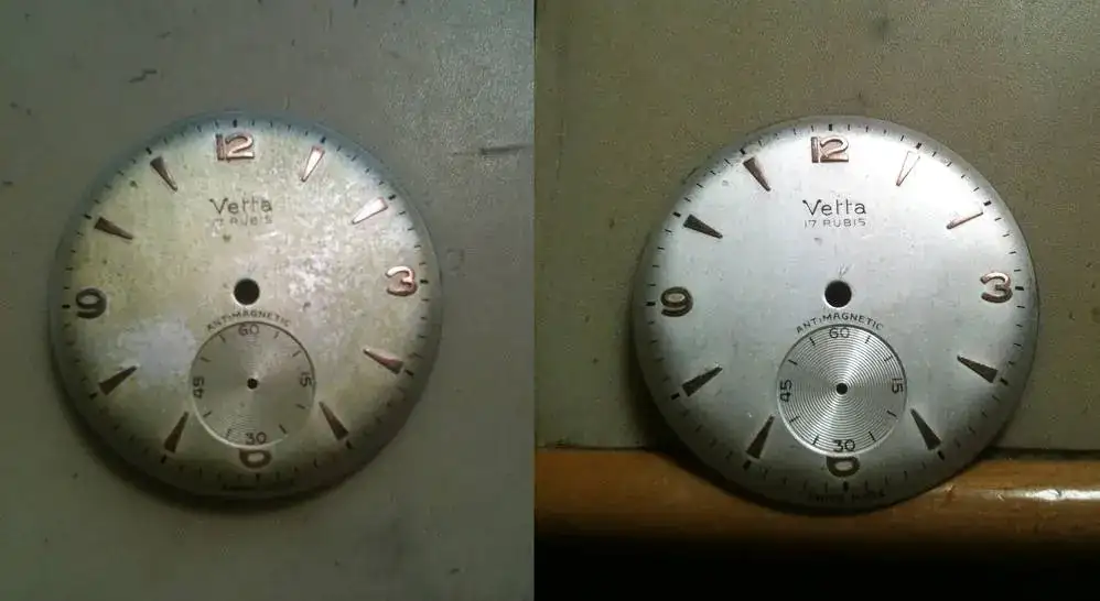

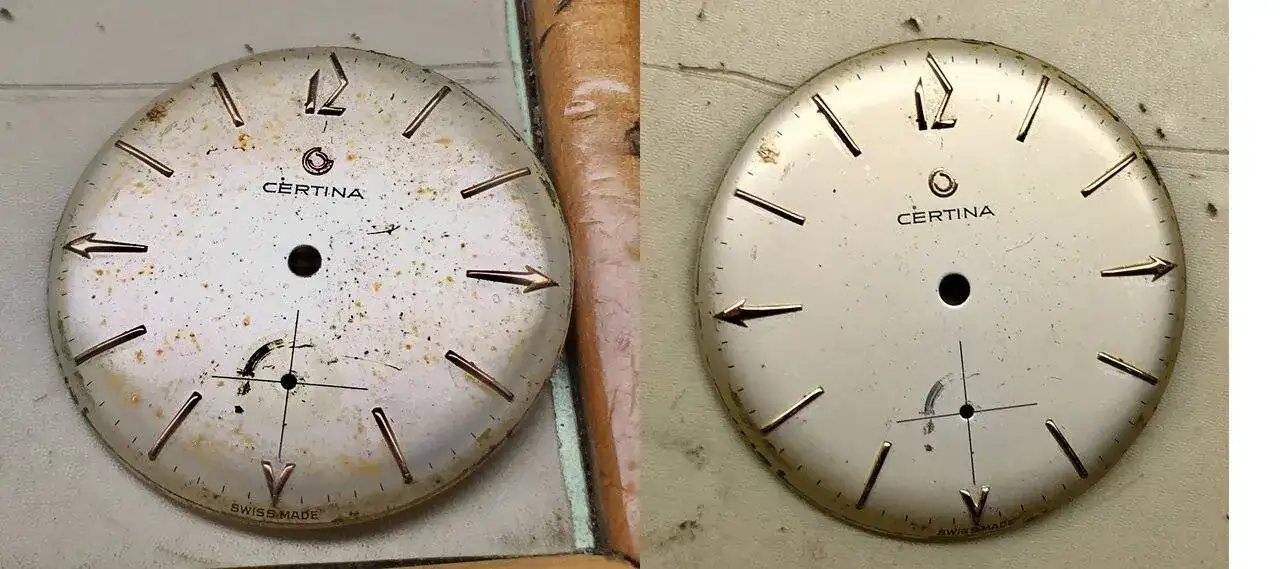

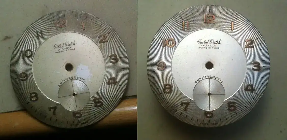

Lo que utilizo es ácido férrico diluido, algunos fundentes para estaño tienen algo de eso también,
y tener a mano un recipiente con agua y bicarbonato, hisopos, palitos afilados, algún papel tissue (o seda, como sea).
Para tener algún control, se hace por partes, y se va neutralizando el ácido con el agua/bicarbonato al tiempo que se avanza.
Si se pone muy poco, una película fina de ácido, por ejemplo, se seca -aun en segundos-, y queda como una goma, y va a seguir actuando..
va a ser un desastre.
Se coloca una cantidad media, tampoco que rebalse, por sectores, se limpia frotando con el hisopo suavemente e inmediatamente al recipiente con agua/bicarbonato pàra neutralizar, y se seca bien. Luego repetir la operación con otras partes del dial.
Si se intenta hacer todo de una, es posible que queden detalles sin limpiar, etc.,
y otras partes se van secando. O sea, puede haber más probabilidades de arruinar la pintura.
Una de las claves acá es la velocidad para trabajar cada parte del dial, por lo que algunos segundos ya es suficiente,
ya que si tarda demasiado -siempre segundos- va a comenzar a actuar con lo de abajo, la pintura de las marcas.
Otro punto importante es la presión de la herramienta que utilizamos, hisopo para las superficies,
o palitos -siempre suavemente- para detalles alrededor de cualquiera sobrerrelieve o textura que no sea lisa.

Espero no haberlos aburrido,
y quizá le pueda ser útil a alguien.
Reacciones: elarte, Piston, El Sendero del Tiempo y 11 más
Ver el archivos adjunto 2870097Ver el archivos adjunto 2870098
Ver el archivos adjunto 2870096
