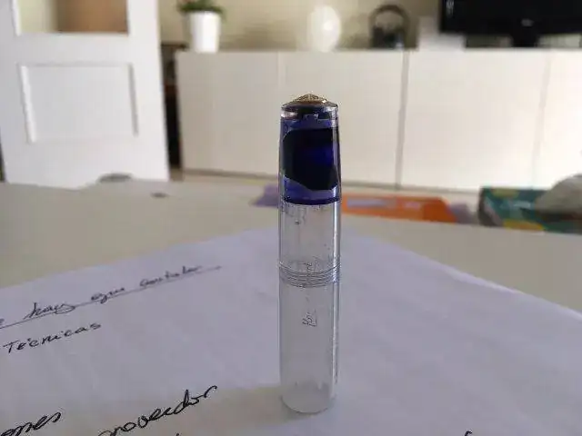

En la sport ice se ve muy feo la tinta que se acumula en el capuchón.
¿Alguien sabe si se puede limpiar?
Yo normalmente, cuando toca limpieza a fondo, lo sumerjo en la mezcla de agua y lavavajillas y luego lo seco bien con un turulo de papel absorbente hasta que sale limpio.
Yo lo he sumergido una noche y no ha salido nada.
Ufff, es que ahí es muy difícil que salga la tinta, el espacio es tan angosto que a base de sumergirlo puede tardar muchísimo...
La alternativa es lograr meterle agua a presión (o aire), o quitar el tapón, que no sé si es factible de forma fácil y si cogerá o no holguras...

Estoy con Quichito en meterle agua a presion,yo con una manguera que tengo de varios chorros,uso el de Jet ojito que te sale el capuchon disparado que no lo encuentras.
pero se quita,la manguera es de estas de jardin si puedes dejarla al sol el agua primera sale caliente y ayuda.
Se me acaba de ocurrir que si en la ducha tienes una alcachofa de esas de varios chorros puede dar resultado.

yo ese metodo no lo he probado pero si el de la manguera de jardin en el chorro " jet" insisto como no aguantes bien el capuchon no lo recuperas,sale despedido como su propio nombre indica (el del chorro; jet)

El problema supongo que es de todas las sport, solo que en ésta se ve. Probaré lo del agua a presión.

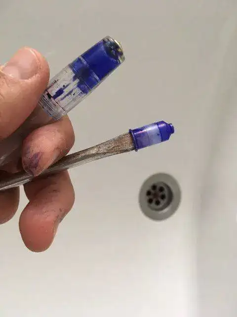

Mil gracias, y yo que pensaba que eso iba ahí a presión y que no se podía sacar. Solo me falta tener ese tornillo [emoji3]
seguro que de mi cabeza se habran caido lo menos tres iguales,intentare encontrarlos
ya nos contaras como te sale el invento.Que en los videos demostrativos nadie tiene
ningun problema. ¡que alegria!
un abrazo
Genial el vídeo. Yo intenté sacar la pieza con unas pinzas de depilar y otros trastos, pero fue imposible. A ver si con este método solucionamos el problema de una vez. Muchísimas gracias!!!
Pues parece sencillo, habrá que ir a la ferretería a buscar el tornillo adecuado y ya está.
Gracias por compartir!
necesito medidas de tornillo y rosca ya!!!!!

Yo recuerdo haber visto sacar ese tipo de capuchones internos usando una varilla al que pusieron enrrollado en su extremo unas gomas elásticas para que agarre o incluso cinta de carrocero, con la parte del pegamento por fuera.
Es cuestión de probar...
También buenas ideas, Quichito. Estoy barajando la posibilidad de no volver a poner la pieza (suponiendo que sea capaz de sacarla, je je), creo que queda bastante mejor sin ella. ¿Qué os parece?
