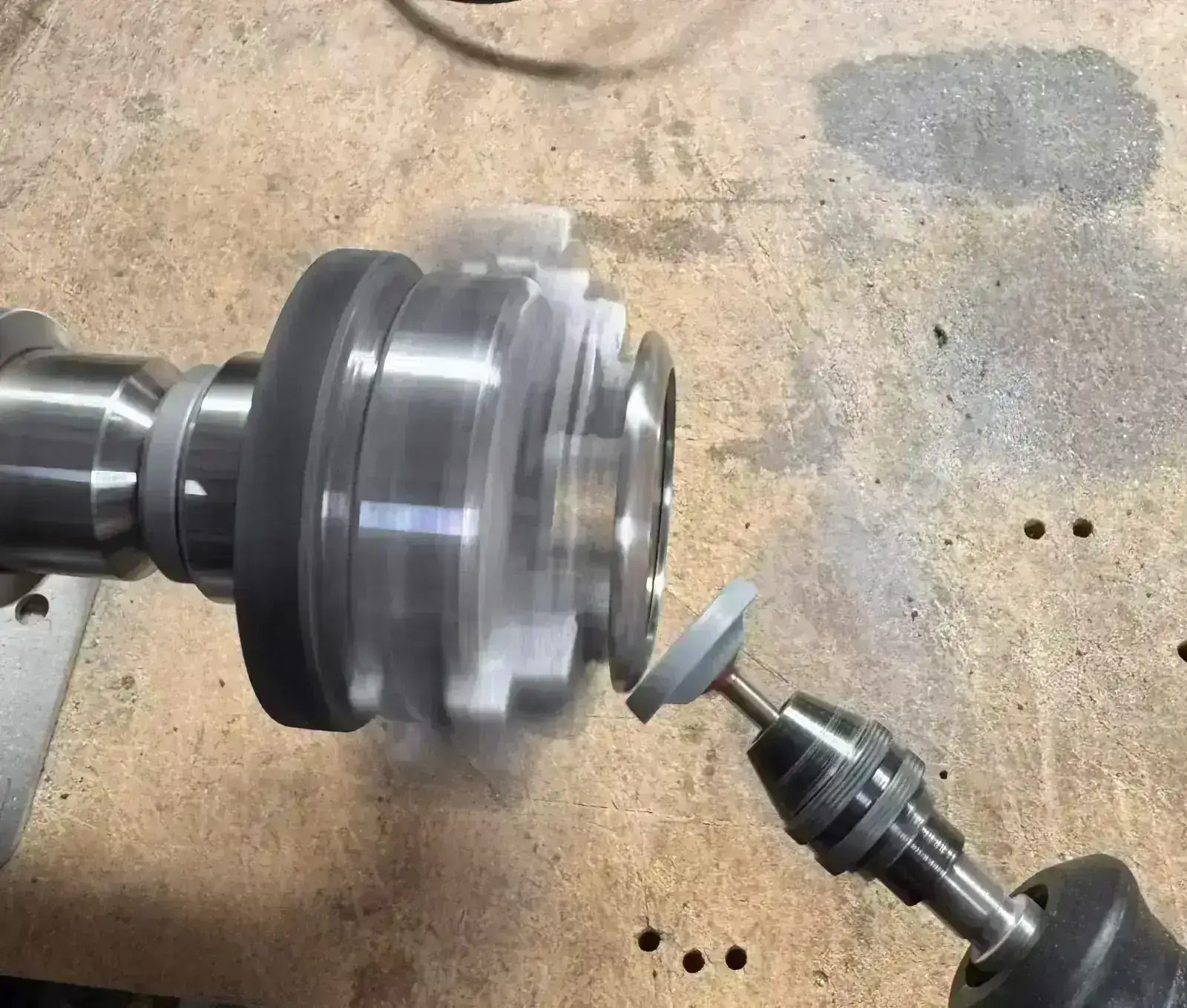

Hola a todos, necesito reducir como 1mm del diámetro exterior de un bisel de acero inoxidable, pero las limas que tengo deben ser de madera y no le hacen ni cosquillas y las típicas piedras de afilar que entran en los juegos para dremel como que se las come literalmente, alguna idea? El bisel lo tengo puesto en una mordaza la cual está a su vez en un taladro que hace las veces de torno

Yo probaria con limas de grano de diamante, o buril de Widea.

Limas de diamante si tengo, pero lo del buril de Widea me suena un poco a chino...lo siento 😔

ah, pues aprovechando que tienes un torno montado, porqué no con lijas al agua? las coges con un taquito de madera o metal y le vas endiñando, y mojándo de vez en cuando

Me ha pillado un poco desprevenido y le he dado con lo que tengo a mano, como el lunes tendré que comprar algo que sea más eficaz que los útiles con los que he probado, las lijas al agua serán las que coja para tener "fondo de armario", gracias

En su día compre estos dos, y no son baratos.
La pega es que son muy frágiles, y si se caen al suelo se despuntan, asi que mejor comparlos chinos.::cry::
BURIL WIDIA BERGEON 2931 RANURAS
Forma de cuchillo.
Para tijas de remontoir, etc.
Mango de metal y capuchón de plástico.
Características:
- Medidas: Ancho 6,00 mm
- Espesor 0,50 mm
BURIL WIDIA BERGEON 2930
Cuadrado de widia.
Con el mango de metal y capuchón de plástico.
Un solo buril para la derecha y la izquierda.
- Medidas: 2,00 x 2,00 mm
