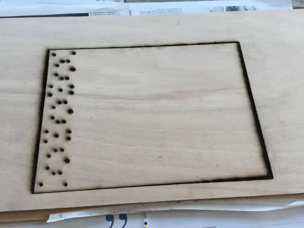

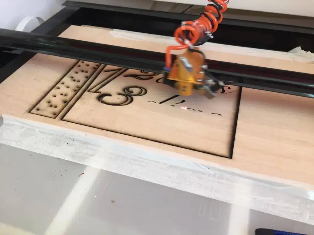

Me puse a ello, compré las maderas y me dijeron la leyenda. Contacté con un sitio de grabado láser y les conté lo que quería. No solo necesitaba grabar la tapa sino que desde los trozos iniciales de madera (contrachapado en este caso) necesitaba que las cortasen a medida para que los bordes quedasen oscurecidos, me hiciesen los agujeros correspondientes a la costura japonesa que había elegido y realizasen el grabado.
Los libros japoneses llevan la tapa en dos partes para poder hacer el juego al abrir. La leyenda elegida fue la siguiente: "12 años, 13 días". La coloqué más o menos artísticamente y se nos ocurrió que los números podían ir calados y las letras grabadas.
En esta foto podéis ver la máquina a pleno rendimiento.

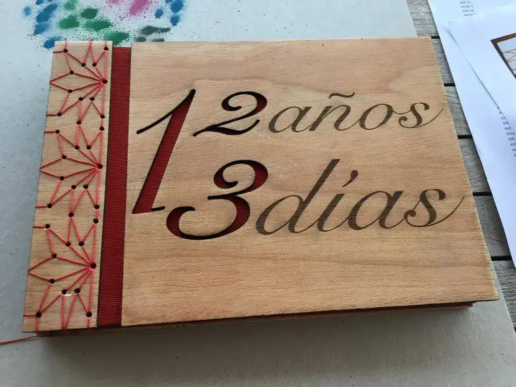

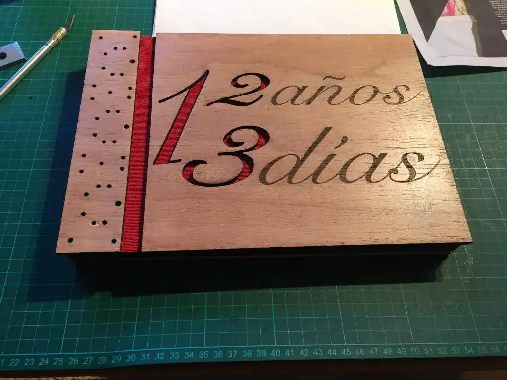

Ahora la trasera ya terminada. El láser deja bastante carbonilla pero luego se elimina fácilmente con un compresor o simplemente frotando con un paño.

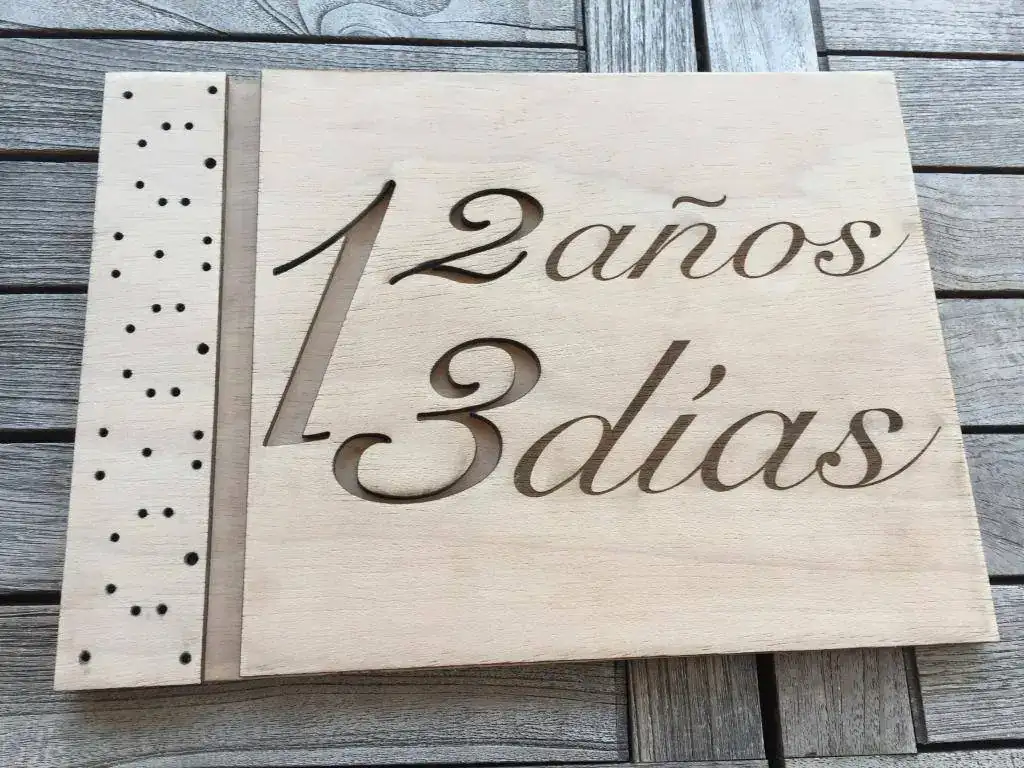

Una vez limpias, lijadas y pulidas limpié el interior de los agujeros con un cabo de hilo grueso. No quería que al coser con el hilo (rojo) éste se manchase de negro. Para evitar huellas y que la terminación fuese más agradable opté por un barniz incoloro mate que apliqué en varias capas, lijando entre ellas todo menos las letras grabadas. El resultado habla por si solo. Ya va pareciendo un libro. Es increíble la precisión de estas máquinas, fijaos en las líneas tan finas y los agujeros perfectamente distribuidos.

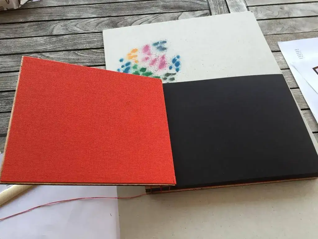

Como las hojas del libro son de cartulina negra (conqueror verjurado de 300g) elegí para guardas y bisagra una tela regina roja. Se forra con ella una estracilla. Para la trasera basta con forrar por un lado, el que quedará a la vista. Pero la para la tapa hay que tener dos trozos de estracilla coincidentes con los de la madera y unirlos con tela tanto por el interior como por el exterior ya que al pegar esto a la madera deberá verse la tela a través de los números. En la parte que debe doblar no pongo estracilla porque la tela regina es gruesa y esto facilita la apertura del libro. Contado puede parecer complejo así que mejor os muestro como queda.

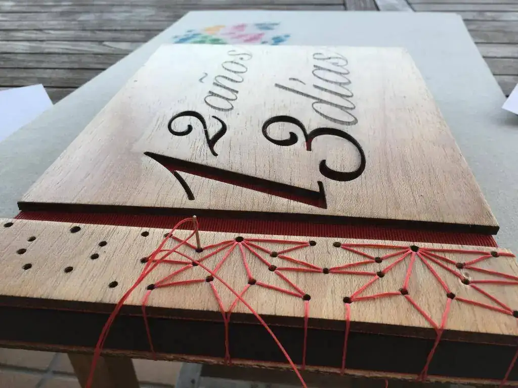

Una vez bien pegado, prensado y seco estamos listos para unir todos los elementos. Por supuesto antes hay que hacer los mismos agujeros a las cartulinas interiores y para ello utilizo una dremmel con una broca de 2 mm en este caso. La costura exige que tres de los agujeros, por donde el hilo pasa bastantes veces, sean más gruesos. Se pueden apreciar en la madera y en las cartulinas hice estos con broca de 3mm.
Y ya está, empezamos a coser por supuesto con hilo rojo a juego con la tela. La costura elegida no es una de las cuatro clásicas japonesas sino una que asemeja a hojas de arce y es un poco más compleja.
Nada que un poco de paciencia y la correspondiente chuleta no puedan solucionar. Aviso que si alguien se va a aventurar a hacer este tipo de costuras, no llevan nudos que quedarían horribles y aunque no lo parezca, se necesitan bastantes metros de hilo así que si calculáis dos metros, poned cuatro y aun así os quedaréis cortos. En esta más o menos empleé unos 8 metros de hilo.
Solo falta mostrar el resultado final. A mi me parece que es sobre todo una idea original. Espero que también os guste.

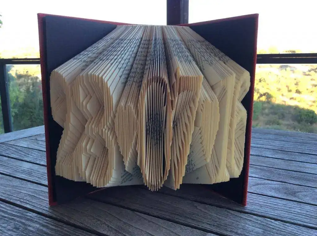

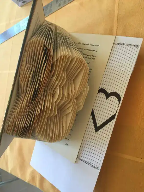

Dicho y hecho, solo necesitas un patrón, elegir el tipo de letra y por supuesto un libro viejo con suficientes páginas para poder completar tu texto. En este caso, la boda es el sábado 23 así que el texto elegido fue 23-7-16 aunque con una pequeña modificación, los guiones se sustituyen por corazones para separar los números.
Cuentas páginas, divides por dos, haces el patrón teniendo en cuenta los trozos que necesitarán más de una hoja y... a plegar.
Ya tenemos el 23 y el inicio de un corazón. Al principio es un poco lioso pero con un poco de concentración y método, es coser y cantar y aviso que relaja mucho.
Tened en cuenta que al plegar las hojas, el grosor del libro va aumentando y hace que luego no se pueda cerrar. A veces incluso se desprenden las tapas. Y es muy importante elegir un libro con una buena encuadernación, que vaya cosido. Si lo que tenéis es una encuadernación americana que son hojas sueltas encoladas, lo más normal es que se rompa y no os sirva de nada.

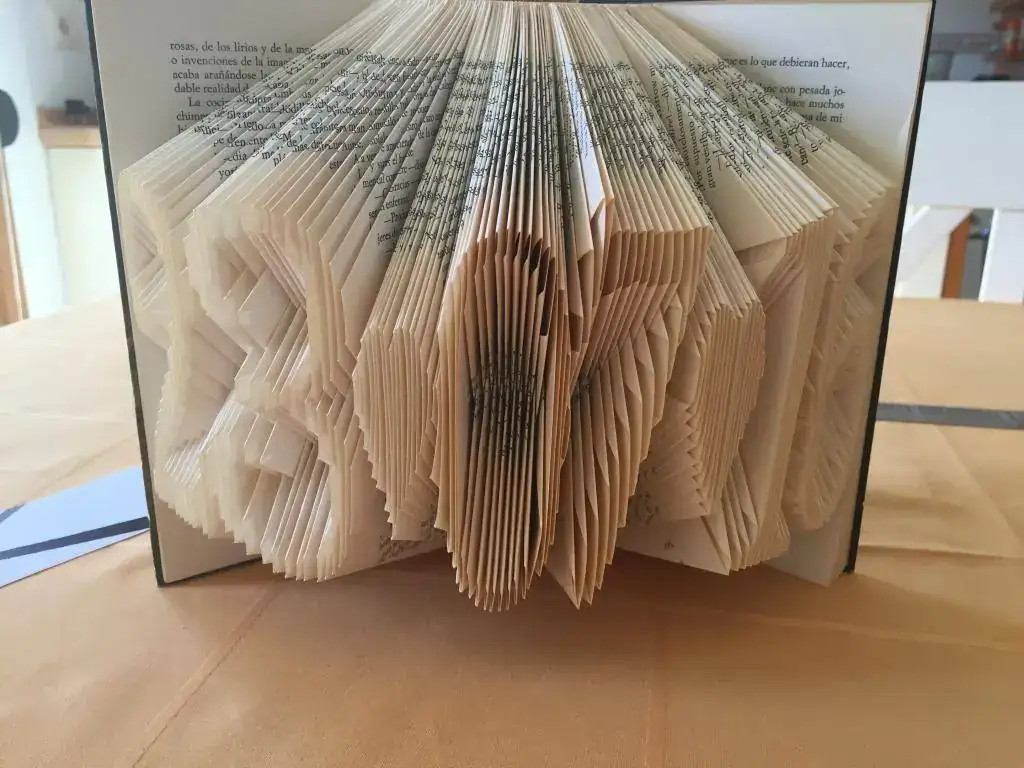

Ahora solo falta decorarlo para que entone con el libro de firmas. Separé las tapas y las forré con la misma tela que utilicé en el otro y le puse guardas de la misma cartulina negra. Al principio pensamos en dejar una hoja del libro a cada lado pero viendo el efecto de la cartulina, quitamos todas las que no iban plegadas. De esta forma tiene mucho más impacto visual el plegado.
Como véis, simplemente el aumento de grosor que os decía antes hace que el libro se mantenga abierto y se puede poner en pie sin ningún tipo de sujeción adicional.

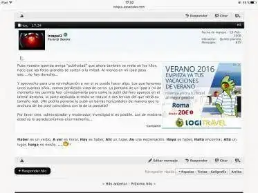

Pues nuestra querida amiga "publicidad" que ahora también se mete en los hilos, hace que las fotos grandes se corten a la mitad. Al menos en mi ipad pasa eso....no hay derecho...
Y aprovecho para una reivindicación a ver si se puede hacer algo. Los que tenemos unos cuantos años, vamos perdiendo vista de cerca. La pantalla de un ipad a mi de momento me permite leer cómodamente pero como la publi del foro aparece en el lateral derecho, la parte dedicada al texto se reduce a dos tercios del que sería su tamaño real. ¿No podría ponerse la publi en barras horizontales de manera que la anchura de los post coincidiera con la de la pantalla?
Por favor sres. administrador y moderador, investigad si es posible. Los de mediana edad os lo agradeceríamos enormemente...
Mira por donde surge el ejemplo en este mismo mensaje al darle a enviar:
Con publi
Sin ella
Entiendo que tenga que haber una fuente de ingresos pero desconozco si la colocación de los anuncios es obligatoriamente en esa incómoda posición.
