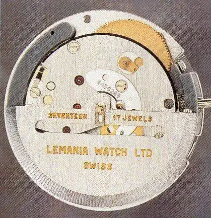

Dejando a un lado los cambios menores hechos en el diseño de la esfera, en donde realmente estaba el cambio del Lemania 5100 era en su construcción. Al igual que el calibre 1340, el 5100 utiliza un mecanismo de cronógrafo accionado por leva. Sin embargo, en lugar de estar situado entre la masa oscilante del rotor y la platina, como es lo habitual, el mecanismo se mueve entre la esfera y la platina. Esta construcción permitió una funcionalidad muy simple, y al vez permitía el perfecto rebobinado del muelle espiral . Por ejemplo, en lugar de tener un piñón separado que interactuaba con la rueda de trinquete, el resorte de la horquilla esta ahora integrado en el mecanismo de mecanismo de ajuste de la hora.
En un intento aumentar la producción de los mecanismos de relojería, Lemania optó por realizar ciertas piezas con nylon (algo innovador en aquel momento) como las ruedas del tren de transmision y el disco de fechas con nylon, con la intención de reducir costes. Esto mas el montaje completo del movimiento, hizo que el Lemania 5100 fuera capaz de reducir los costos como ningún otro.
Los relojes militares tienen que cumplir con ciertos requisitos, para ser funcionales, rentables y robustos. Para aumentar la robustez del movimiento, Lemania añadió soportes en el contorno del movimiento, lo que aumentó la protección contra golpes, haciendo del 5100 uno de los pocos movimientos de cronógrafo sobre el cual los golpes tiene muy poco efecto sobre la aguja de segundos. La mayoría de los mecanismos de cronógrafo utilizan una rueda intermedia para la aguja de segundos del segundo cronógrafo, lo que la hace susceptible de pararse cuando se expone a los golpes. El 5100 renunció a ese diseño, optando por un sistema de accionamiento directo, un movimiento que hacía prácticamente impermeable al paro de la aguja al producirse un choque. Durante muchos años, el ejército alemán encontró el 5100, el único movimiento aceptable para sus propósitos, en gran parte debido a la resistencia a los golpes excepcionales.

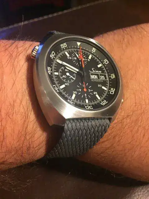

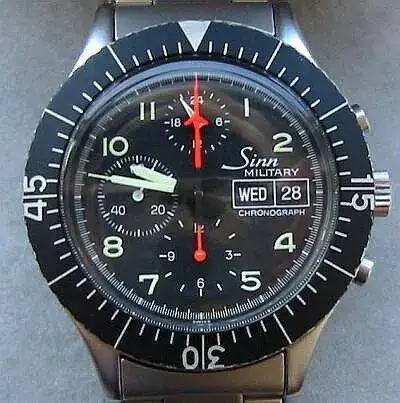

Sinn 156 Military
Omega, Sinn, Heuer, y Orfina, fueron los primeras casas en utilizar el movimiento Lemania 5100 y a lo largo de los años 80, Tutima y Fortis también la utilizaron. El diseño del modelo Orfina de Porsche, lo convirtió en el primer modelo militar que llevaba un Lemania 5100, en 1985 Tutima también incorporaría un Lemania 5100 en uno de sus modelos. El Sinn 140 MkII, conocido popularmente como 142, tiene un diseño que responde a las necesidades aeroespaciales, siguiendo el ejemplo de Seiko como el segundo cronógrafo automático que dejar la comodidad de la atmósfera de la Tierra. La robustez y fiabilidad del Lemania 5100 evito “una muerte temprana”, gracias también a los contratos del gobierno con la marca, que hacen que el modelo se mantenga. Debido a la antigüedad del Lemania 5100, el Grupo Swatch dejó de producirlo, pero Tutima logró equipar su reloj militar más allá de la interrupción, pero esto es probablemente debido a la utilización de un stock ya existente. Hoy en día, el Sinn, Tutima, y Bell & Ross han modificado los movimientos que imitan el aspecto del 5100, lo que le permite mantener su espíritu.

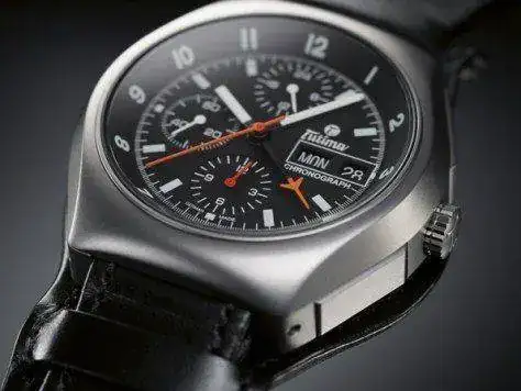

Tutima Bund Chronograph

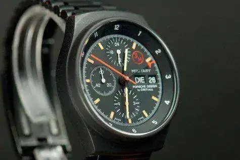

Orfina Porsche Design Bund con el simbolo del tritium

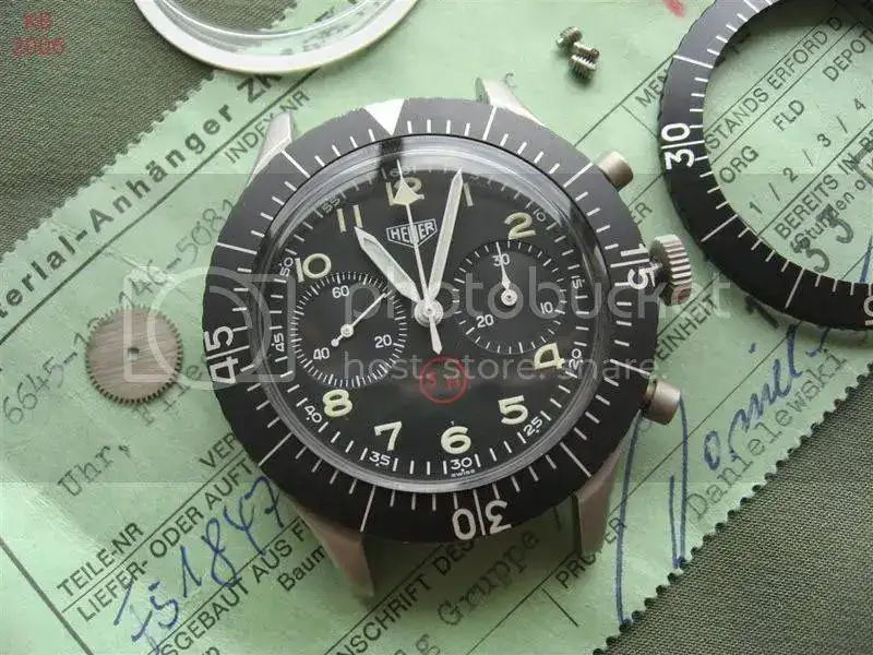

Heuer Bundeswehr Flyback
