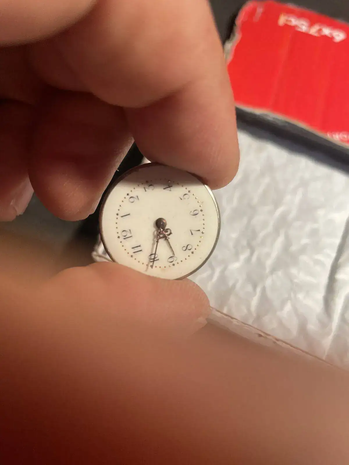

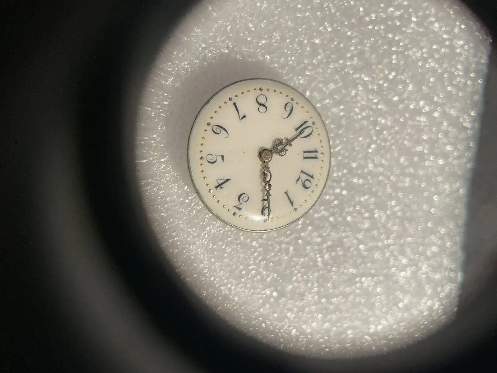

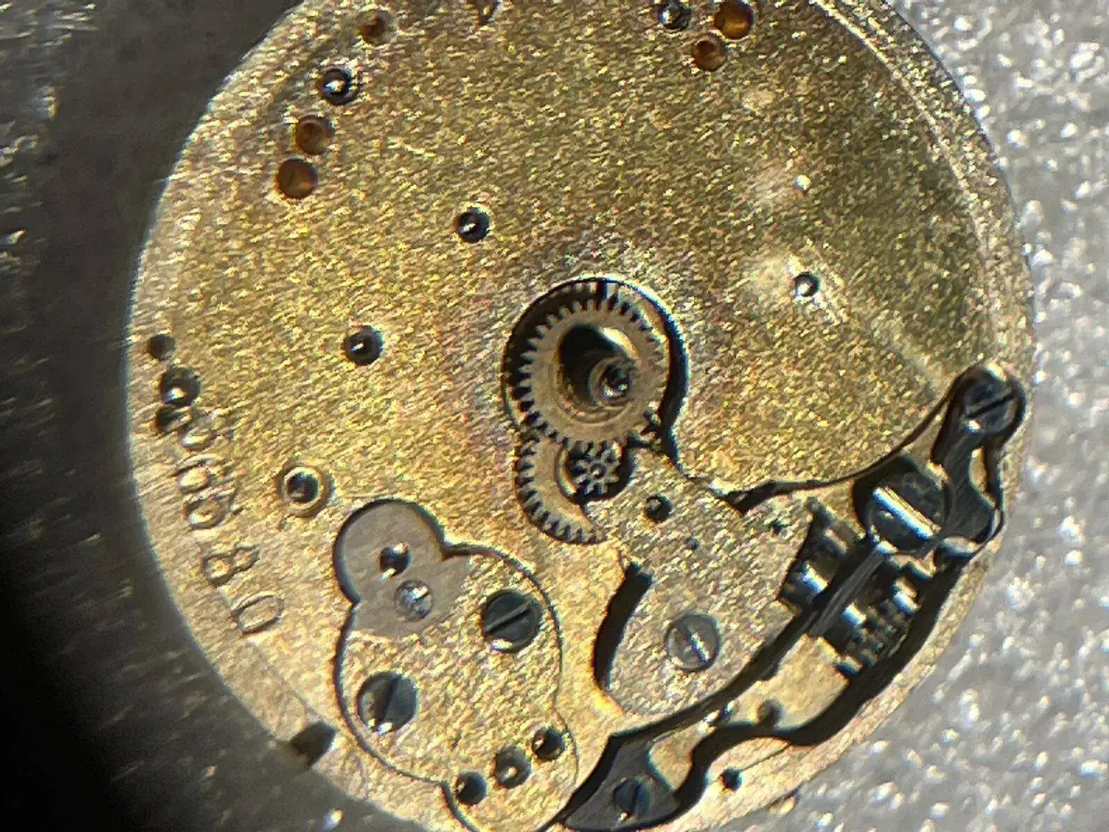

Hola.
He recibido unos movimientos tamaño señora y he encontrado entre ellos uno que firma LeCountre y he buscado por internet pero no he tenido mucha suerte.
Sabríais decirme algo sobre este movimiento?
He de hacerle limpieza y ya añadiré más fotos pero de momento funciona...

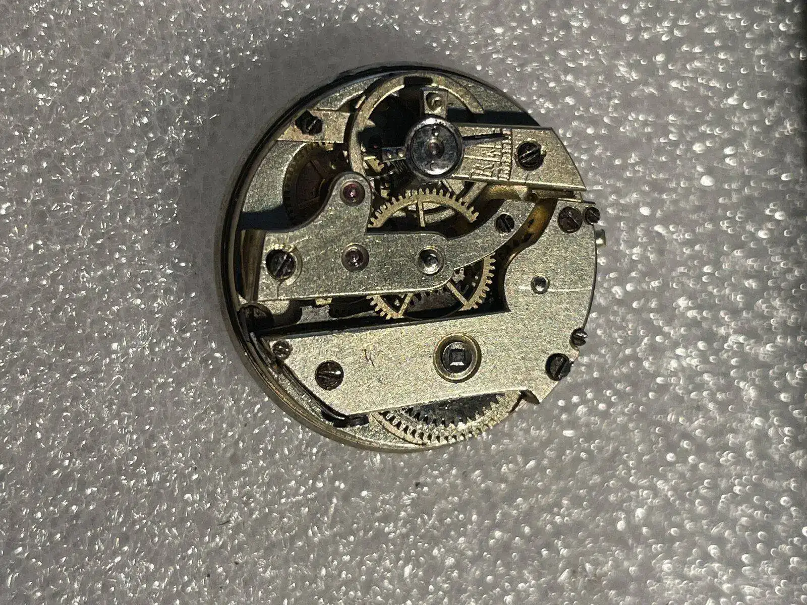

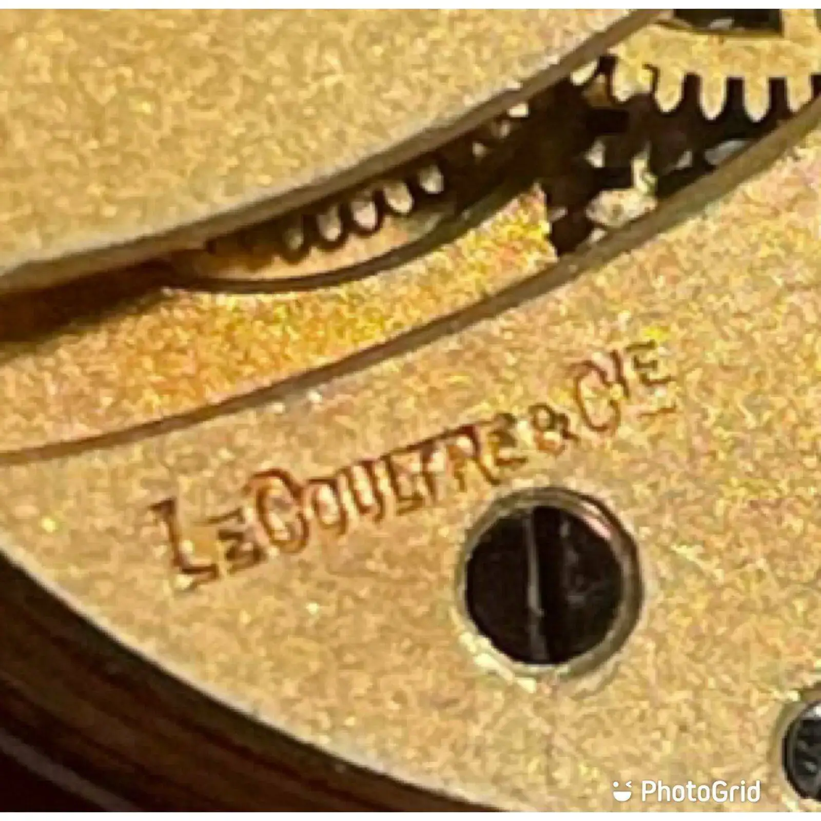

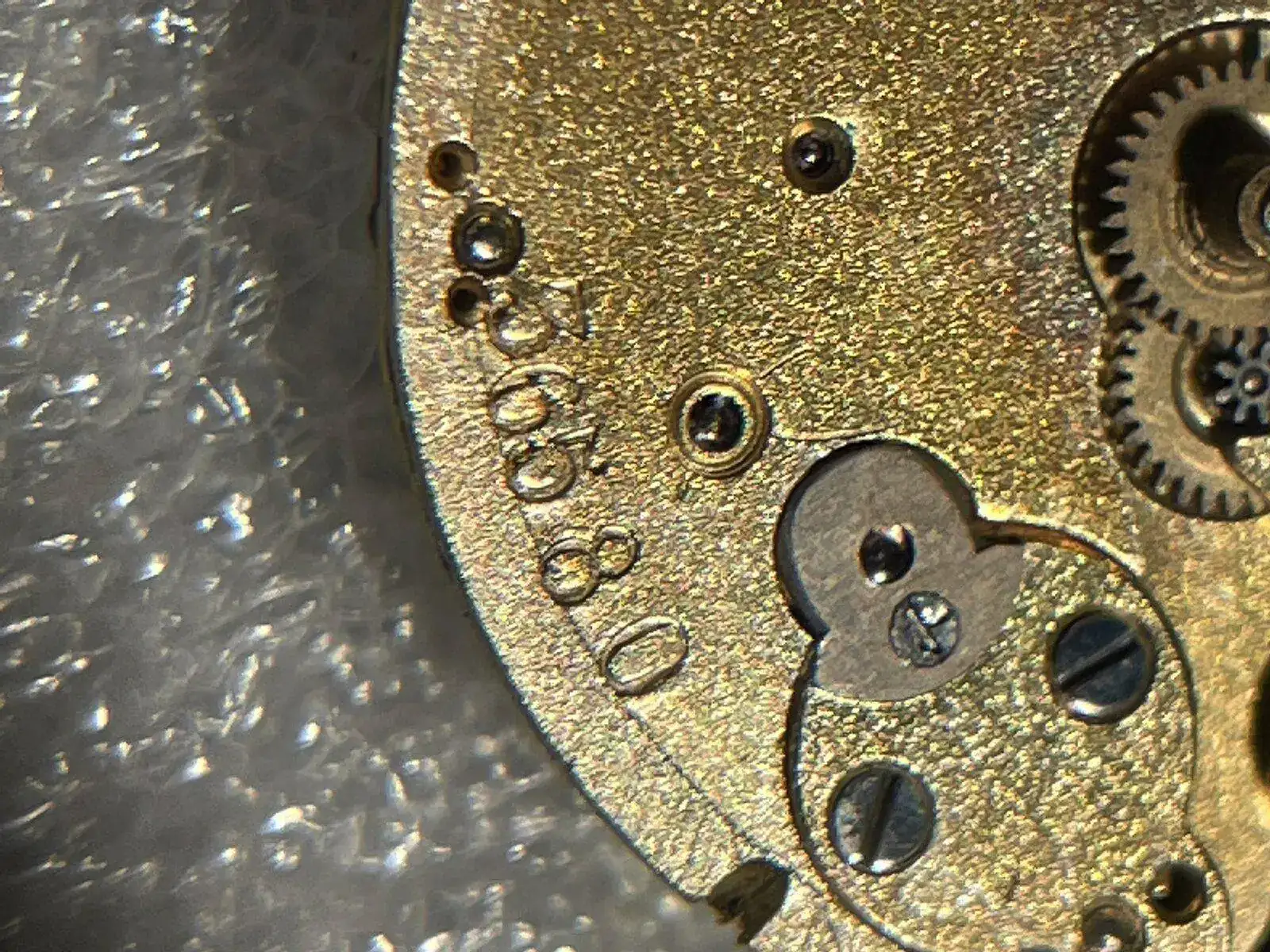

El nombre... Firma..
    93,9 KB · Visitas: 65
Dificil compañero.... no lo es mucho XD
El movimiento es un Jaeger del calibre 4XX, pero no veno ninguno con un volante tan sencillo, quizá es porque es de mujer o que se trata de una falsificación de época, muchas probabilidades de que sea lo primero.
Reacciones: Mystiko
Gracias por la respuesta.
No no si encontrar la marca si la encontré pero del movimiento en cuestión no tuve suerte.
Sea lo que sea es un tanto curioso y es un movimiento pequeño si, a ver si hoy lo desmonto y hay algo que de algo de luz en el frontal del movimiento.
En el frontal no hay más que un número de serie y un número 4 que si no me equivoco es el número de pletina que acompaña a resto de piezas.., todas son 4 para diferenciar y no mezclar...

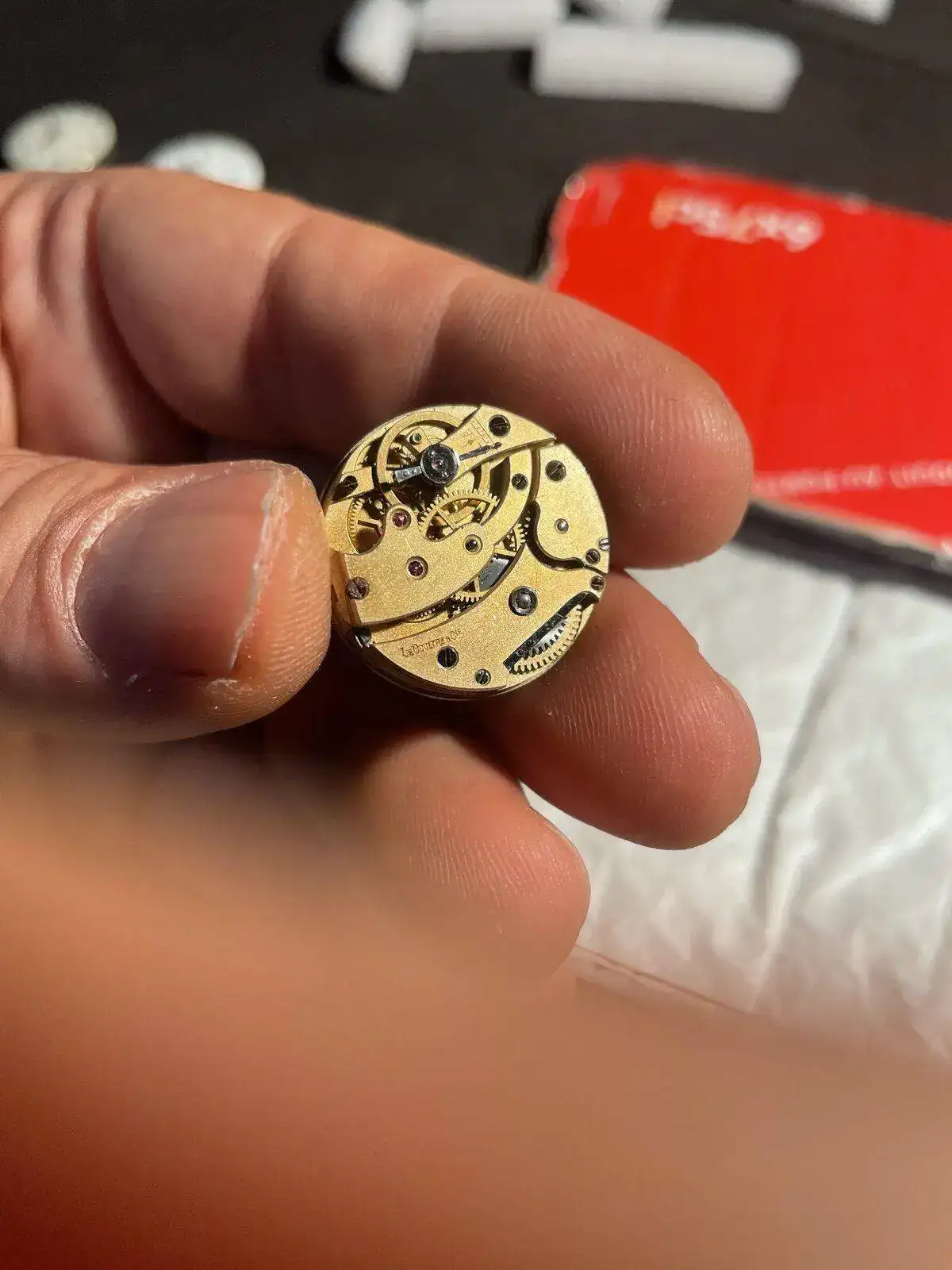

Ya está limpio y funcionando..

Dinos el diámetro en mm. o directamente en lineas del calibre
Reacciones: Mystiko
Calculo que podria ser 9.75'''
Reacciones: Mystiko
Ha de ser bastante temprano o como dijo el compañero primo o en este caso prima de uno de ellos, los de dama no suelen tener tanta repercusión y exposición como para haber tanta información sobre ellos, estuve mirando calibres en esa página y ninguno igual...
Es el Calibre 4 sin dudas fabricado por los Sres. Lecoultre, movimiento con escape de cilindro, para señoras.
Un saludo,
Reacciones: Mystiko
Un saludo,
Ostras pues eso es bueno y bonito...
Ahora sólo falta buscarle caja y a lucirlo con los demás...
Gracias por el aporte.

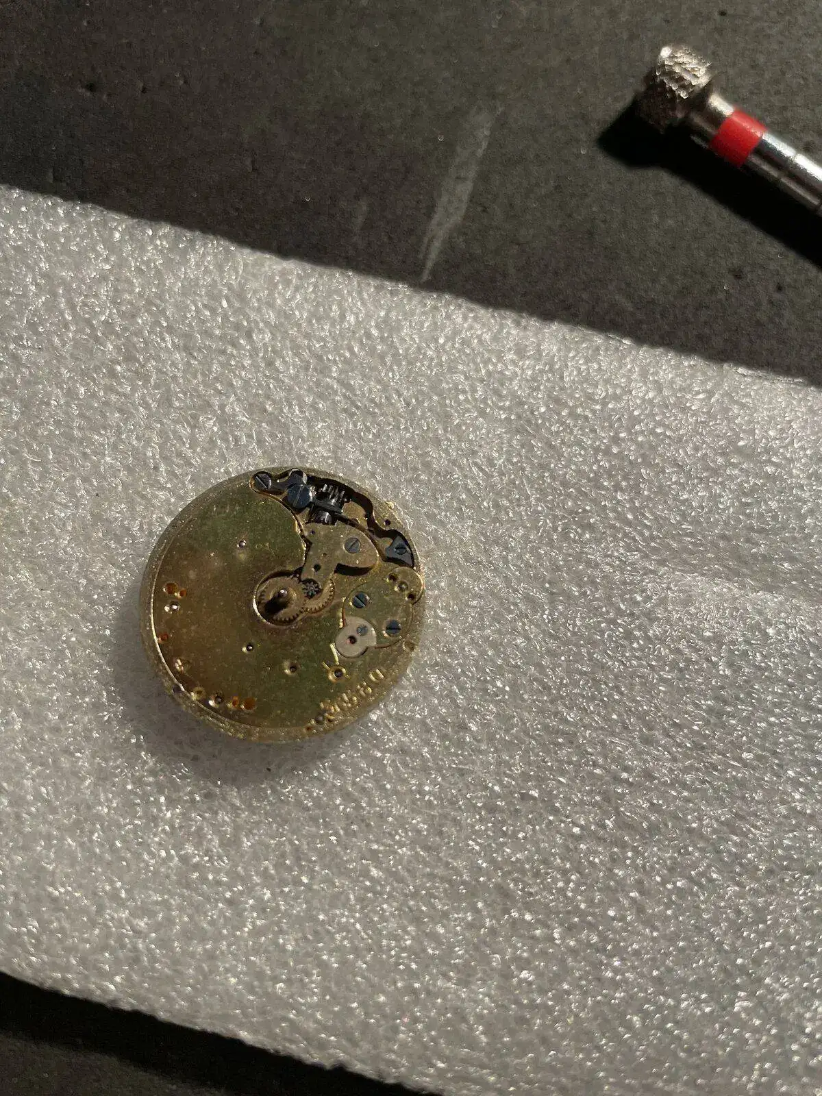

Hola, entre el pack de movimientos que me llegó acabo de encontrar otro LeCoultre aunque este no ha tenido tanta suerte y tiene la caña rota del volante a más de estar lleno de mugre que he tenido que esforzarme y sacar punta varias veces a varios destornilladores después de dejarlo en remojo para ablandar la mugre que parecía cola de contacto...
Pero bueno, lo pude desmontar todo, limpiarlo y dejarlo al menos fino con su
volante en mal estado...
Una curiosidad.., este tiene el nombre en el puente del barrilete, justo en la parte donde toca con la pletina.., cosa extraña para ser de la marca que es y dejar la firma tan escondida sin verse si no se desmonta..
X cierto, es un poco más pequeño que el otro..
