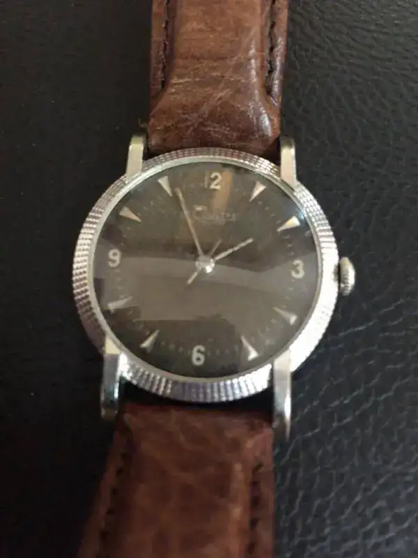

Con motivo de mi próximo cumpleaños empiezo a sentir especiales deseos de tener un reloj de más años que yo y buscando, buscando he encontrado este LeCoultre. Me parece precioso, aunque algo pequeño 33 mm y lo iré a ver en persona cuando pueda, pero no tengo paciencia y voy preguntando a los expertos.

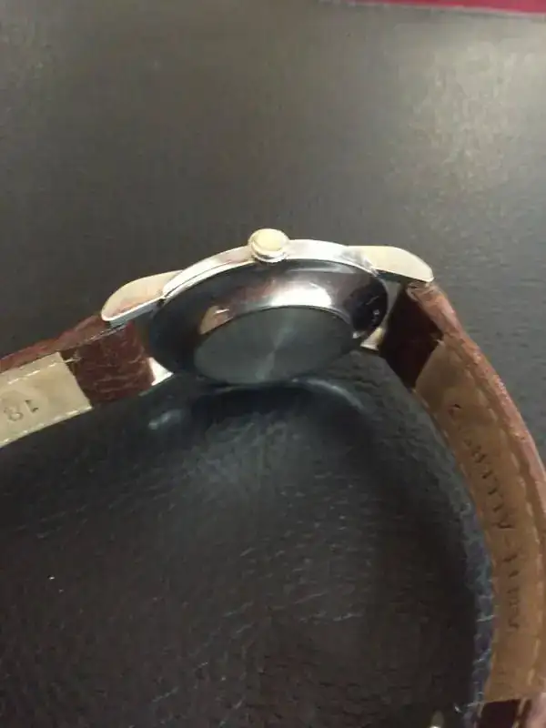

El vendedor me dice que será de los años 50-60 la caja monobloc es de oro blanco de 18K y tiene una forma de lo más singular en su parte inferior. ¿Alguien tiene una idea? Del calibre como es lógico no me ha mandado fotos.

Hola,
me parece que puede ser un automático,
si es lo que parece, hay una inscripción debajo de la marca, en el dial,
que dice "automatic".
Tal vez uno de los calibres de medio golpe o martillo
de la casa LeCoultre.
Mejor una foto del interior, claro :)

Enhorabuena por tu buen gusto , complicado jugar a las adivinanzas a ciegas.
Lo más probable es un calibre 880 o familia todos muy buenos.

Vaya vista que tienes, ni había reparado en el "automatic", pero ahora que lo dices y poniéndolo al 400% sí que parece que lo ponga. Bastante amables han sido en la relojería mandándome las fotos, me temo que el interior o me acerco a verlo y me ven muy muy interesado o no me lo van a abrir más siendo un monobloc (al menos eso me parece a mí en la foto).

Sin embargo, en la imagen se ve una bien definida línea separando fondo "de cazuela" y carrura,
Tal vez sólo una línea.

En realidad el vendedor no me ha dicho que sea monobloc, es que yo no tengo la vista entrenada que tenéis vosotros y no veía la línea por ningún lado y lo he deducido, yo no valgo para relojero. Seguro que es así y siendo así será más sencillo que me muestre el calibre, aunque de todas formas esperaré a ir y verlo. Seguro que es normal pedirlo, pero me da un poco de vergüenza hacerlo a alguien con quien sólo he hablado por teléfono o le preguntaré por el calibre y si no lo conoce será la manera de decirle que me lo muestre.

A mí me parece que no es monobloc.

No es de lo mejor de jaeger, es cuestión de verle las tripas un saludo
A juzgar por la esfera parece que ha estado mucho tiempo expuesto al sol, como siempre jaeger demostrando la elegancia que le caracteriza en sus modelos, hasta los mas antiguos la tienen.
