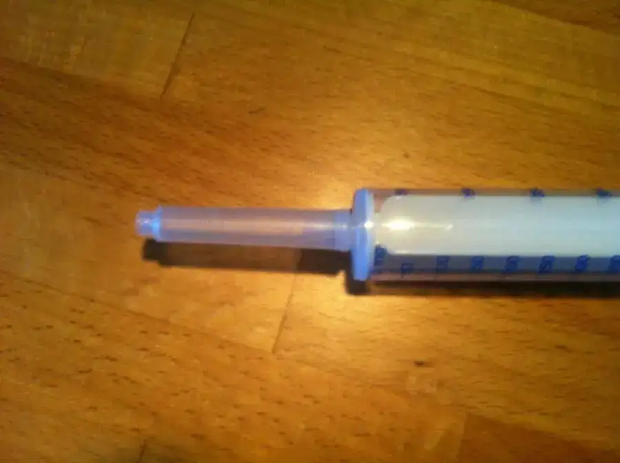

Yo empleo un utensilio de fabricación casera que de momento me ha ido bastante bien. Consiste en hacer un pequeño agujero en la parte superior de un cartucho vacio y acoplarle una jeringuilla, de esta manera puedo meter el agua a presión.
Os dejo una foto de movil con el invento en cuestión.
Con tu permiso me lo apunto.

El sistema es efectivo al 100%. El conjunto boquilla-cartucho-tubo-jeringa toma y expulsa agua ( mineral o descalcificada) desdede un pequeño tarro, y el enjuague es total. Para casos difíciles echo en el agua un 5-10 % de Volvone y una gota de jabón líquido, seguido de muchos enjuagues con agua limpia.
La pera de goma es mucho menos efectiva que la jeringa
Gracias,Tiger, por encontrarlo. Yo lo estuve buscando hace un par de días y no lo encontré.
