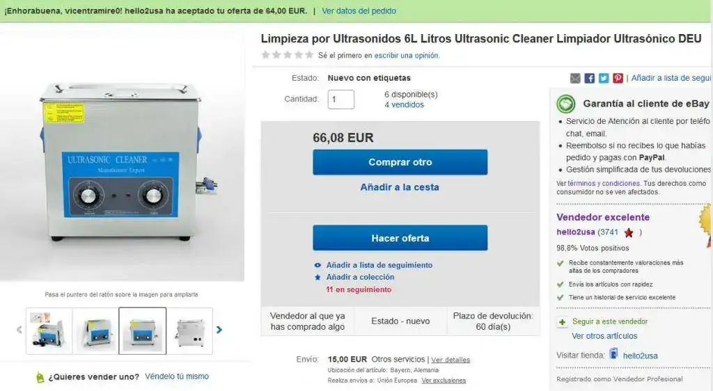

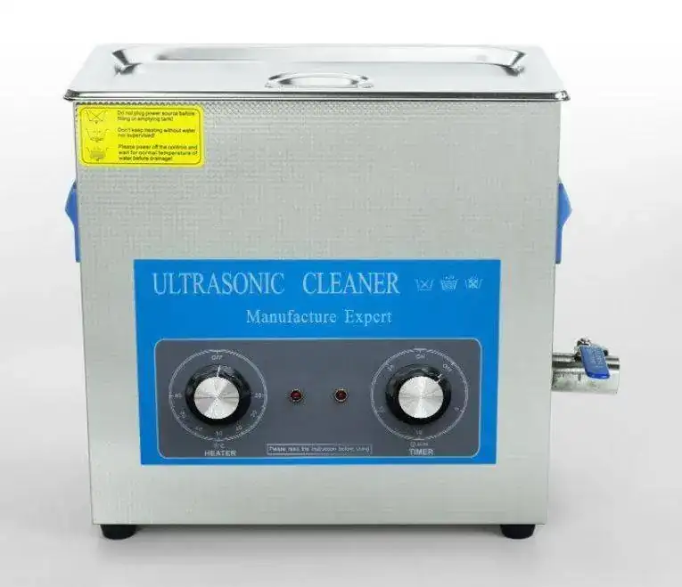

Por fin, después de mucho mirar y remirar, he comprado una lavadora de 6 litros.
Me ha costado 65 euros + 15 de gastos de envío.
He tenido en cuenta los siguientes parámetros:
Primero el precio... es el modelo más barato en relación precio/Litros que he encontrado....
Por un lado la potencia... este modelo tiene 120 W, frente a los 40 ó 50 W de otros modelos inferiores.
La mayor capacidad del tanque por si en un futuro me interesa meter otros elementos mayores que los relojes.
Trae la cesta y un conducto de drenaje para no tener que mover la máquina con el engorro que supondría vaciar el tanque en cada limpiado.
Tiene ajuste de temperatura del agua, aunque lo ideal es que se rellene con agua ya calentada para acelerar el trabajo.
Es de acero inoxidable, lo que me aporta seguridad en durabilidad y limpieza...
La frecuencia ultrasónica es de 40 Kilo Hercios. En relación a este dato he leido que a mayor frecuencia, menor es el espacio entre las burbujas que se forman y mejor es la limpieza. Y aunque he buscado limpiadores con mayor rango de hercios, prácticamente todos rondaban entre los 40 a 47 KHrz.
