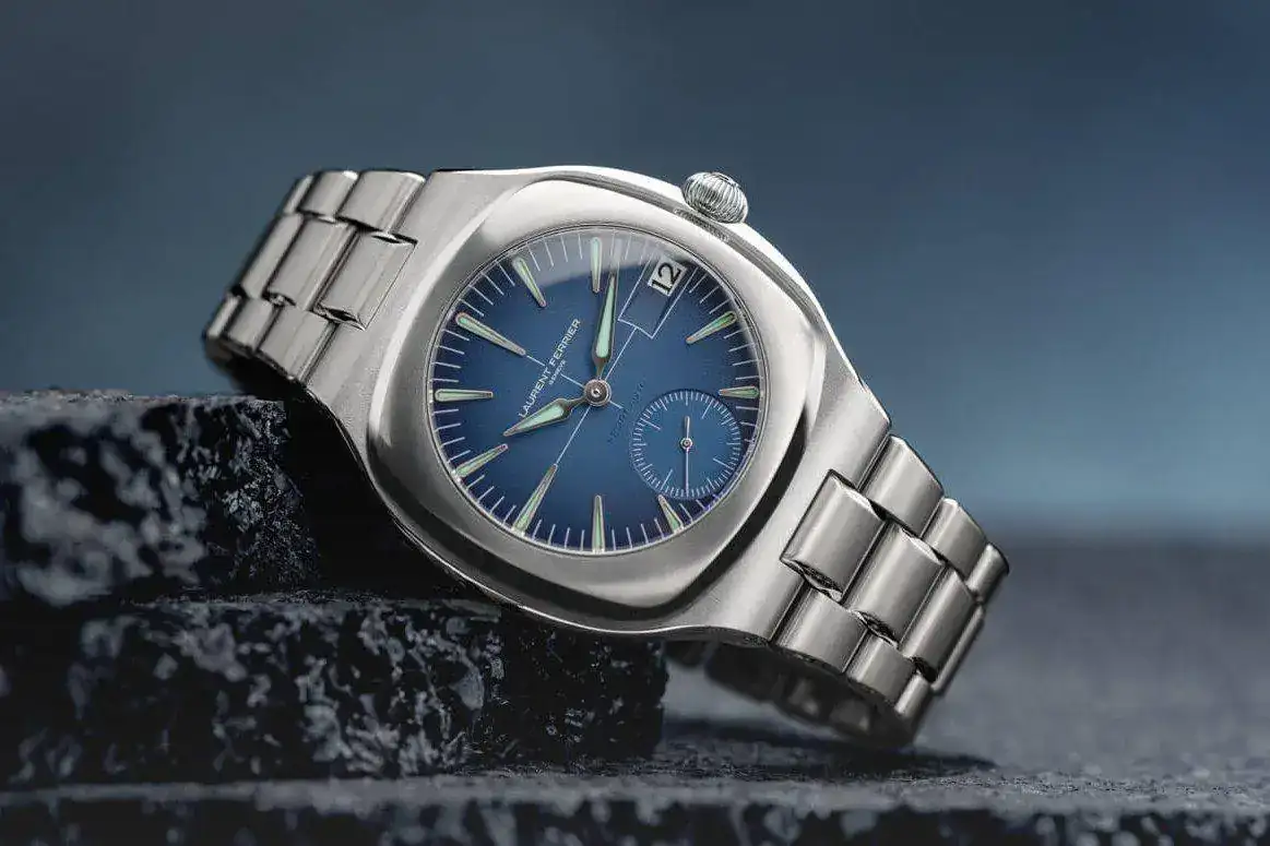

Más de cuarenta años (y muchísima experiencia) después, Laurent Ferrier presenta el que considera hubiera sido el reloj ideal para ese entorno, el Sport Auto.

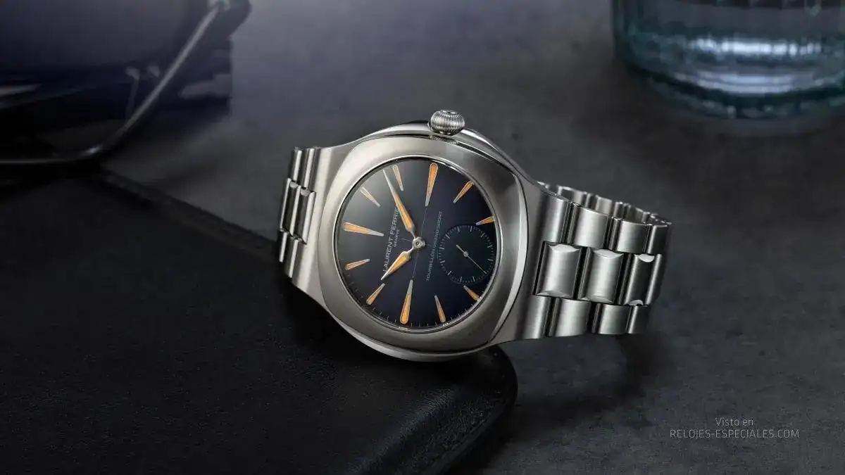

La idea central ha sido dotarlo de una silueta deportiva y curvilínea que justifique su nombre a primera vista. Una interacción de curvas firmes y redondeadas, animadas por unas pocas contracurvas que delinean una carrocería con un diseño perfectamente equilibrado. Se ha reinterpretado la caja, a la que se ha añadido un bisel que presenta un satinado circular que contrasta con los cantos pulidos en espejo así como con la carrura, con cepillado vertical. La característica corona tipo cebolla está por primera vez atornillada, garantizando una resistencia al agua de 120 metros.
Para completar esta "carrocería", se ha diseñado un brazalete integrado igualmente satinado en vertical (e igualmente de titanio grado 5) con los cantos también pulidos a espejo, lo que confiera al conjunto el aspecto "mecánico" buscado por su creador.

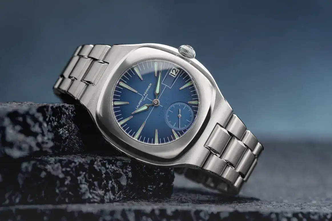

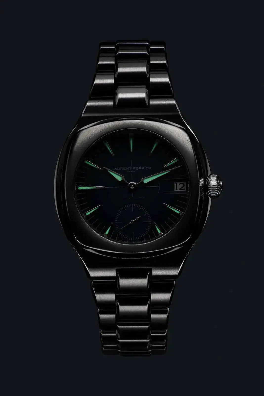

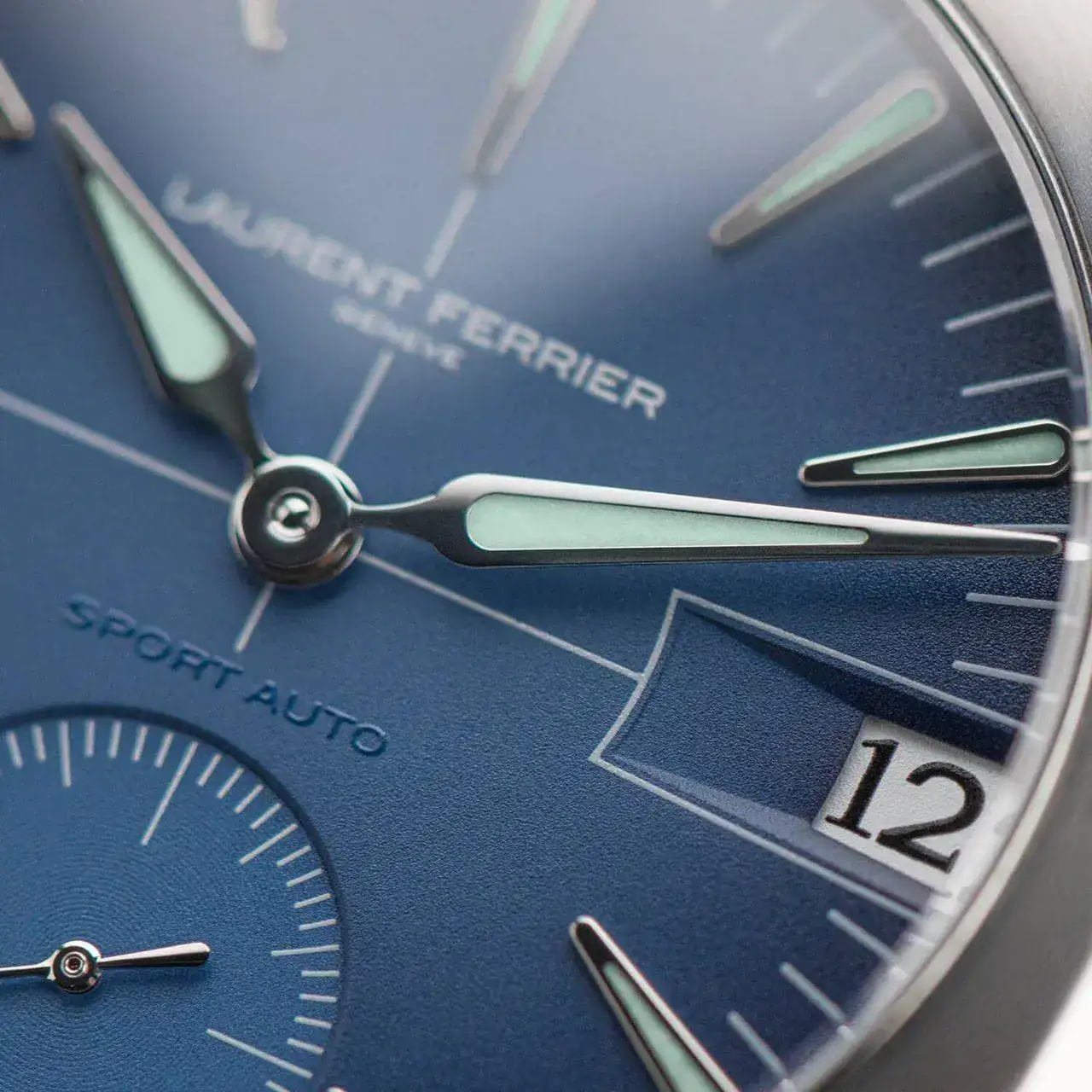

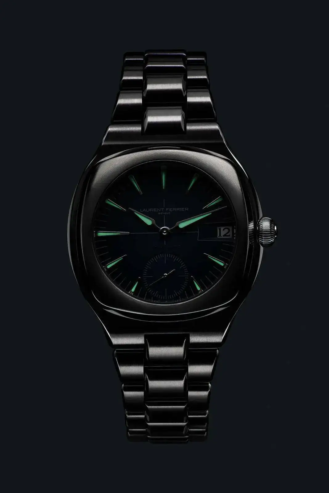

La esfera, protegida por un zafiro abombado, reúne todos los códigos estéticos de Laurent Ferrier. Diferentes tonos de azul combinados con un acabado opalino y las agujas en forma de gota de oro blanco que recorren los índices dotados de Super-LumiNova verde contribuyen a una perfecta legibilidad, característica que Laurent Ferrier considera fundamental. Una subesfera a las seis y una ventana de fecha biselada a las tres completan la información horaria.

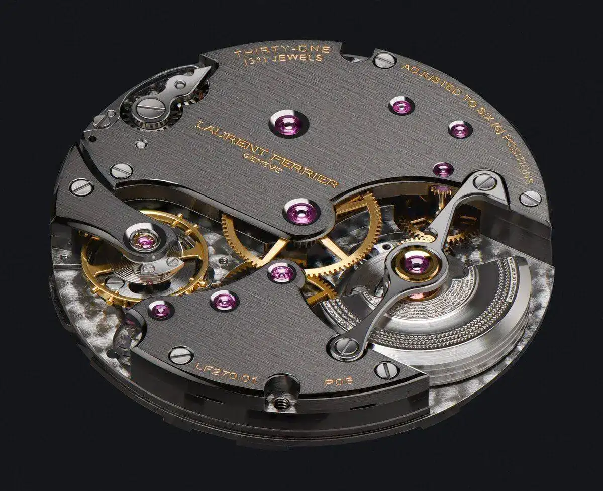

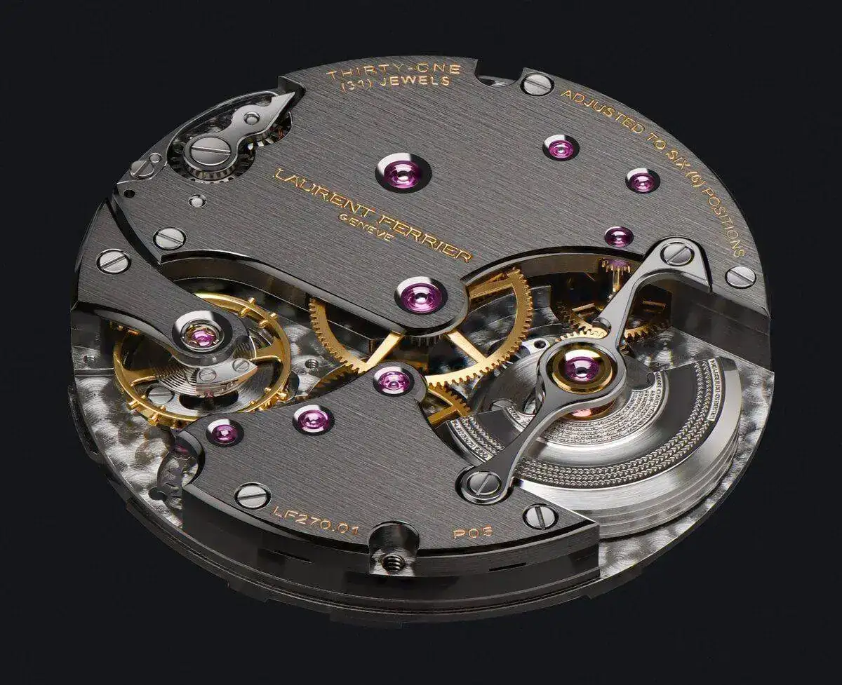

El LF 270.01 es el segundo calibre automático con fecha desarrollado por Laurent Ferrier. La principal característica diferenciadora es que no utiliza el escape natural, demasiado sensible para el uso deportivo al que está -en principio- destinado el Sport Auto. Mantiene el micro rotor integrado, pero por primera vez es de platino 950, y se ha optado por hacerlo de carga unidireccional por el mismo motivo de resistencia. La reserva de marcha es de unas 72 horas.

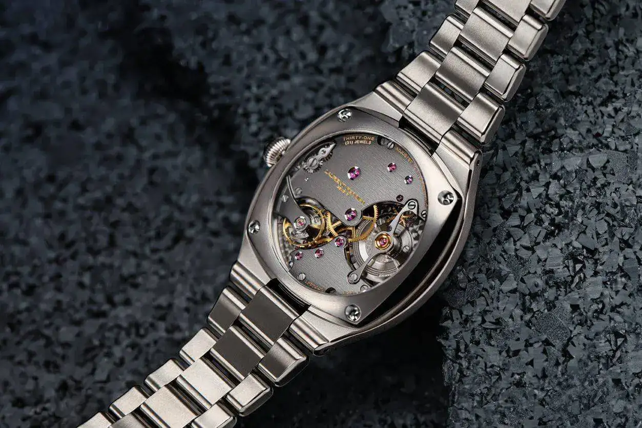

Obviamente, semejante alarde técnico debe ser visible a través del fondo transparente -de zafiro- fijado a la caja por tornillos. Cada calibre LF 270.01 requiere más de 139 operaciones de acabado manual. Por ejemplo, el puente del movimiento del micro-rotor está meticulosamente decorado a mano: los ángulos se suavizan y luego se terminan con madera de genciana o diamantina, mientras que la superficie se pule en espejo. Además, el movimiento presenta varios ángulos internos, múltiples superficies pulidas con zinc y numerosos acabados satinados y de grano circular, todo ejecutado a mano en el propio taller.
