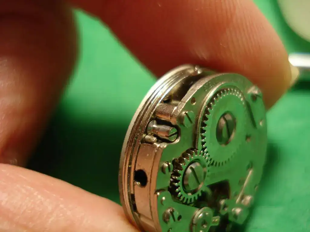

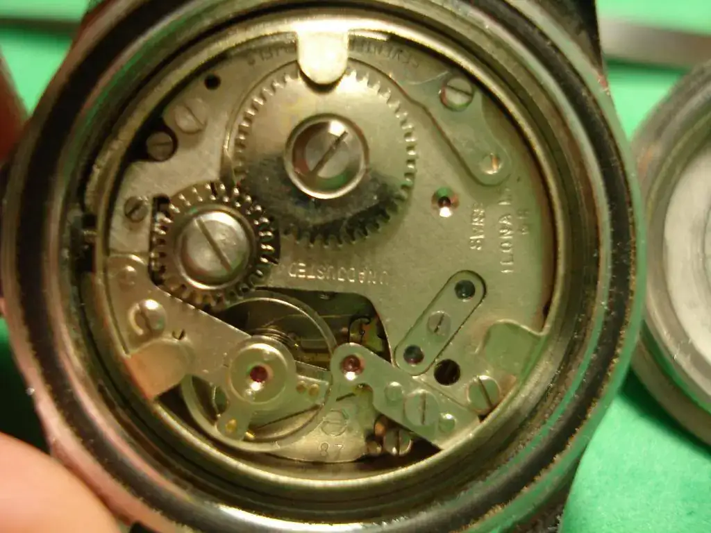

Os quiero enseñar las tripillas de la primera chinchetita que trasteo. Y es esta:
Así llegó; mucha pelusilla y bastante mierda, pá no variar, funcionaba unos pocos segundos y se paraba, también traía el puntero de la segundera un poco a la virulé... Mide unos 30mm. y la máquina bastantes menos.... Una tortura de piezas superpequeñas...:umbrella::innocent:

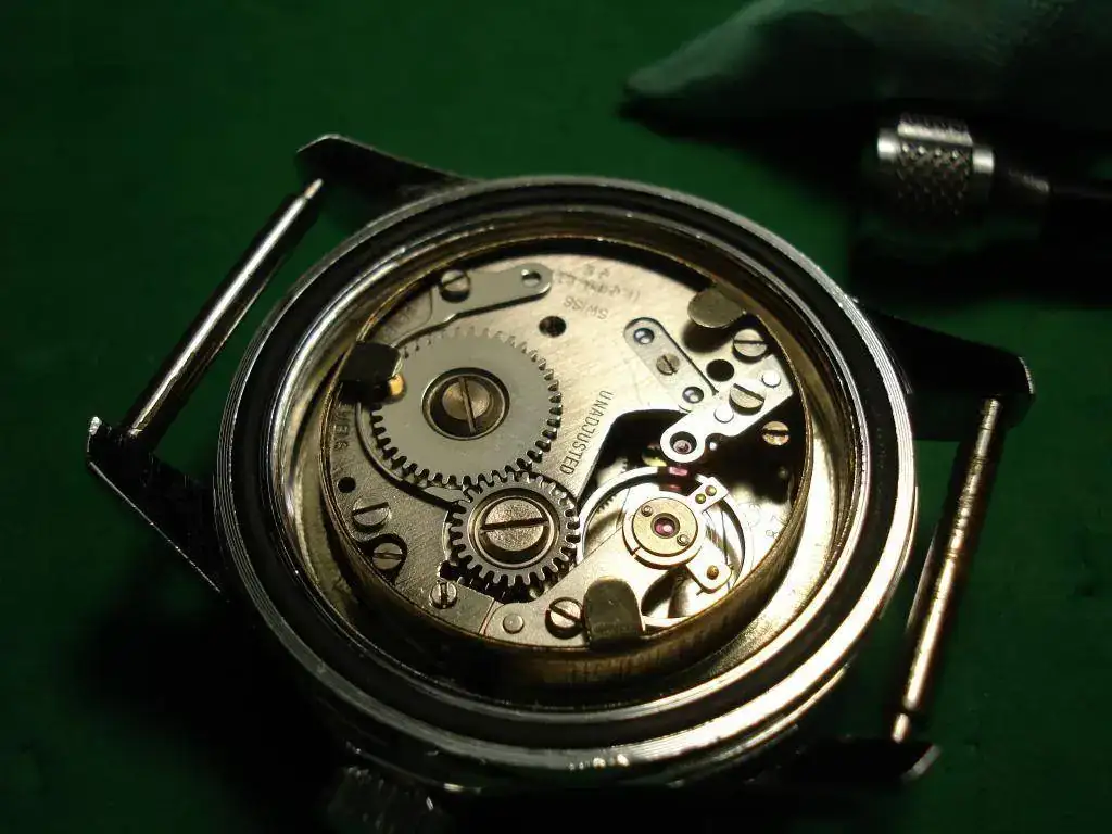

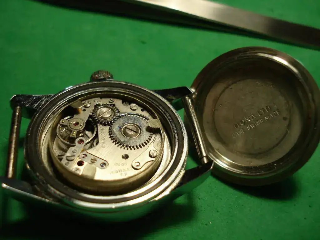

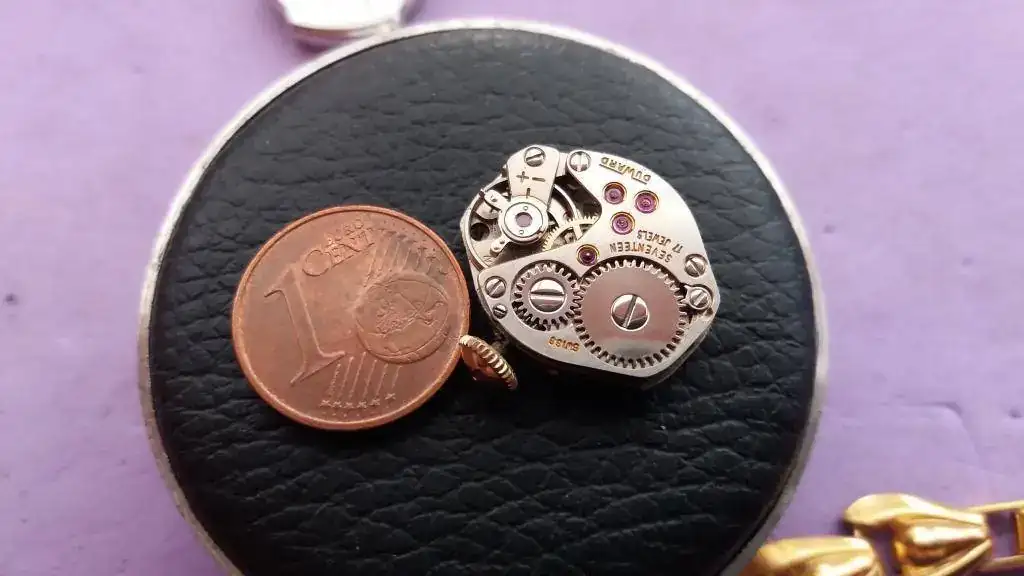

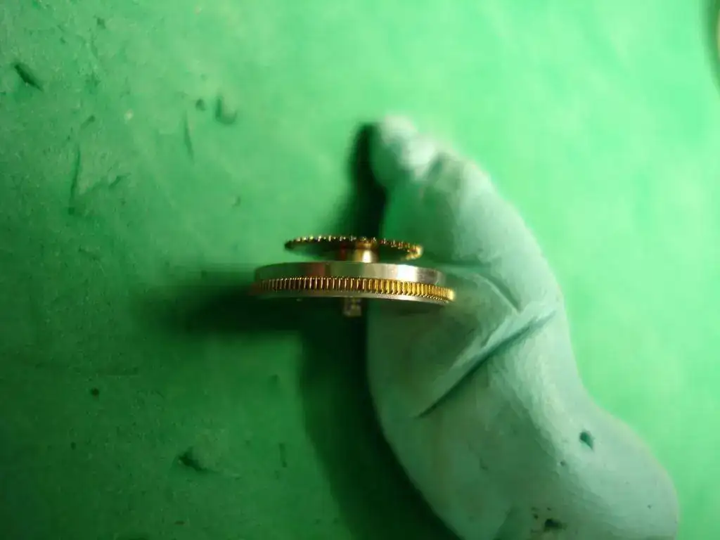

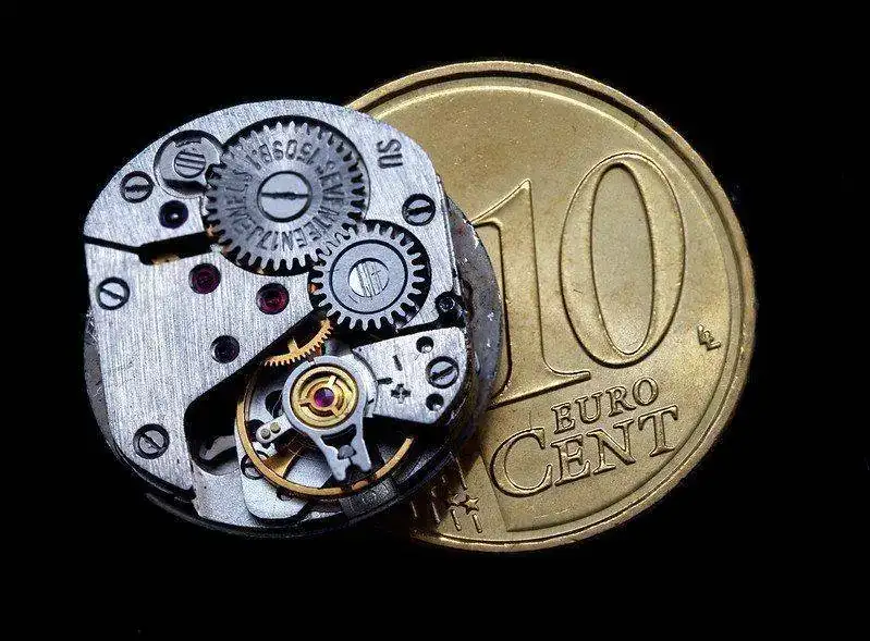

Y el report.

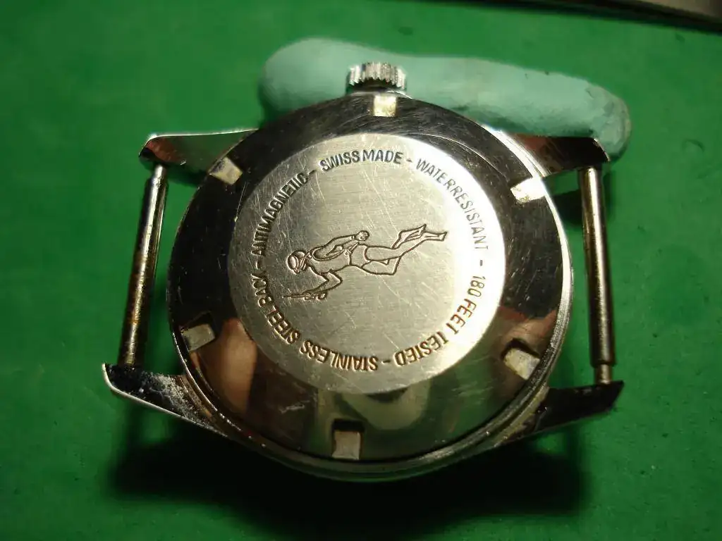

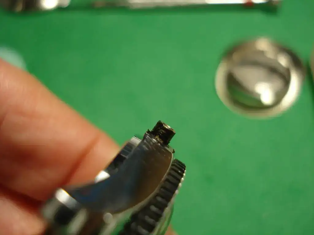

Su trasera, mú mona y propia de los divers..
Cuando llevan una corona "waterprof" de esas que llevan una goma negra dentro, con el paso del tiempo la goma acaba en el tubo de la caja e incluso dentro del remontoir...::grr::... Como ha pasado aquí...

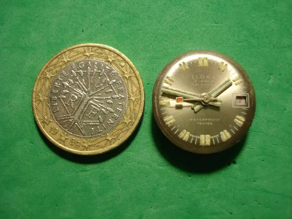

La esfera y movimiento comparado con una moneda de 1 €...

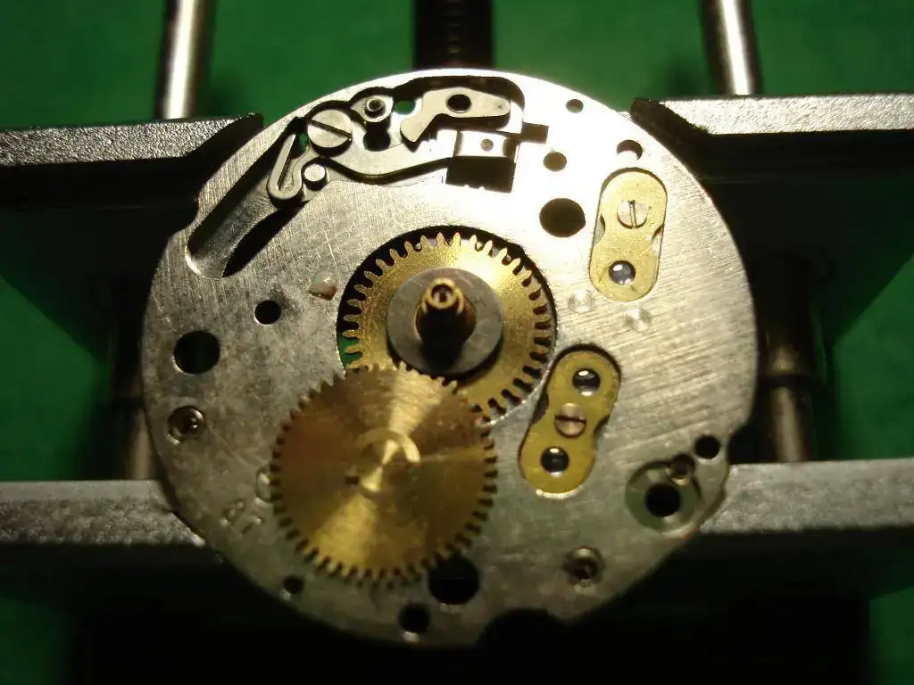

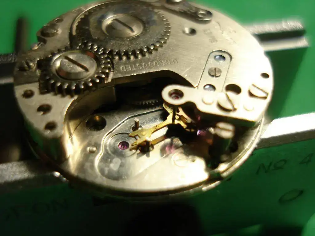

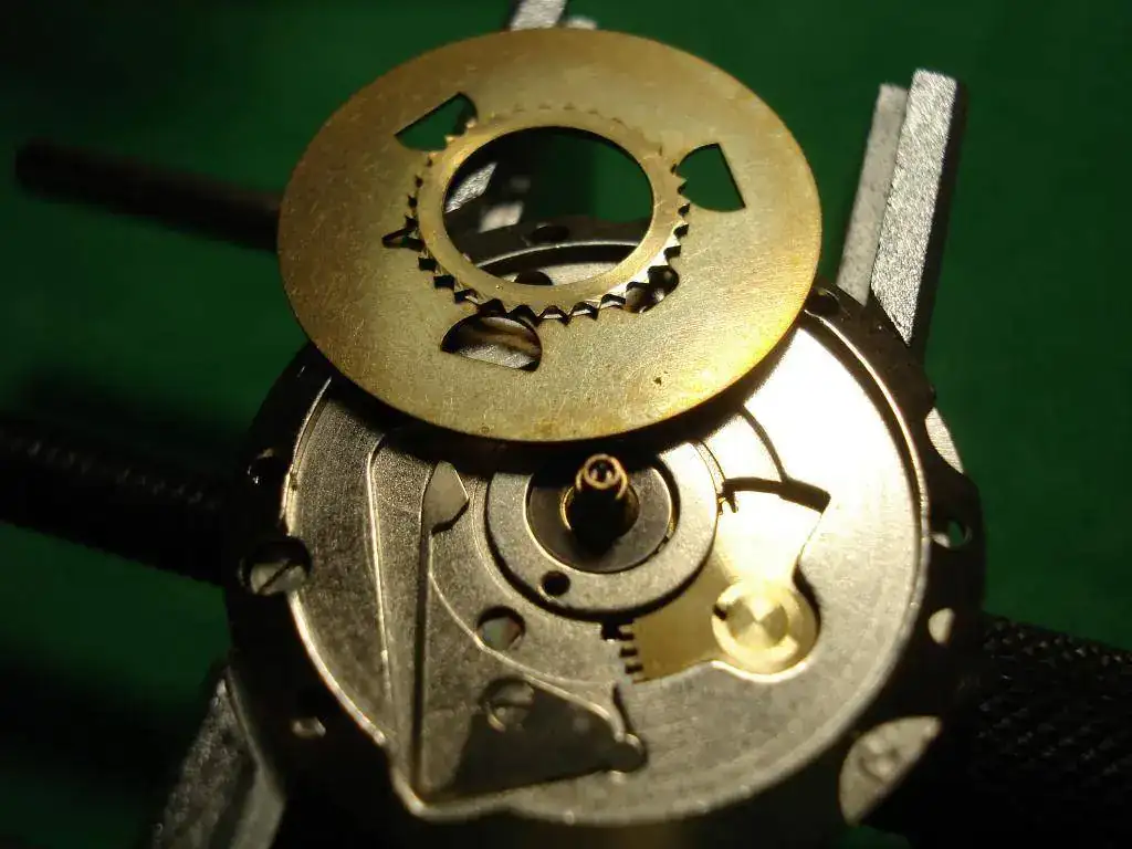

Las abrazaderas para el dial son del tipo del año pum...8o....

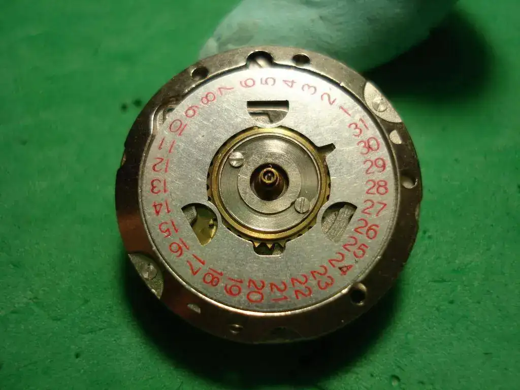

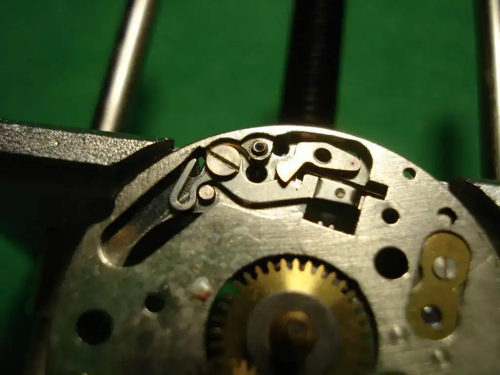

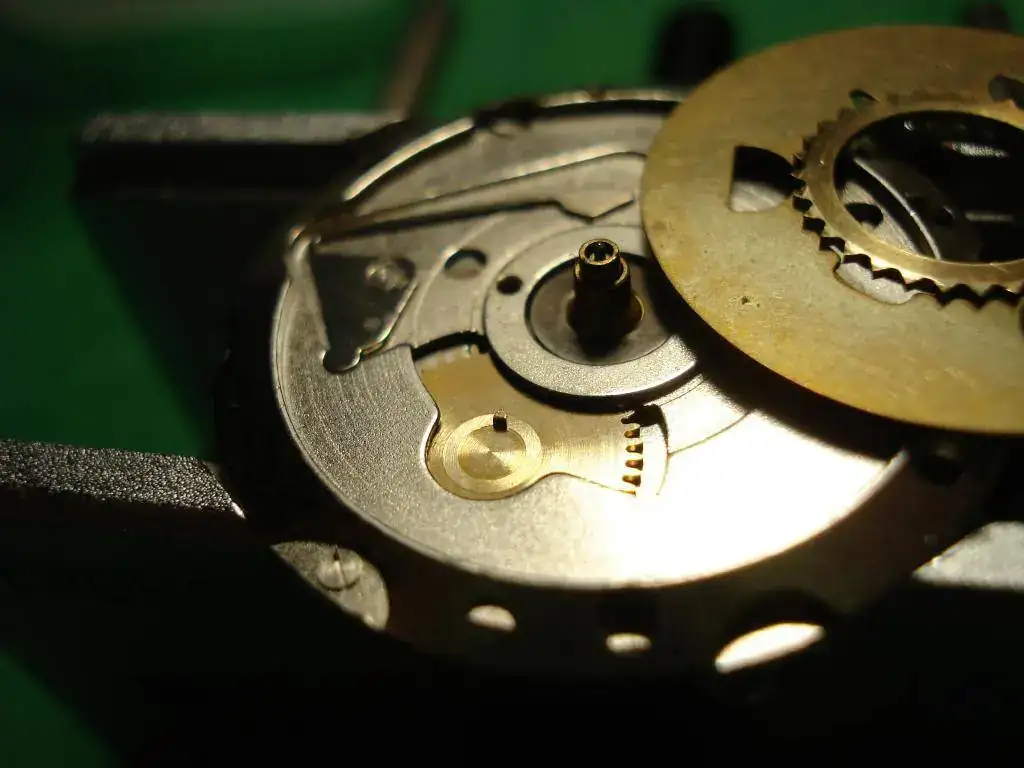

El sistema del calendario también más simple que una ameba...

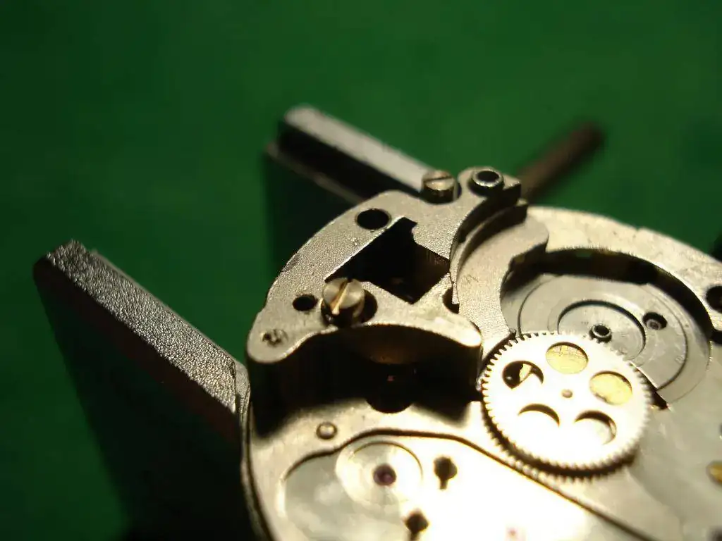

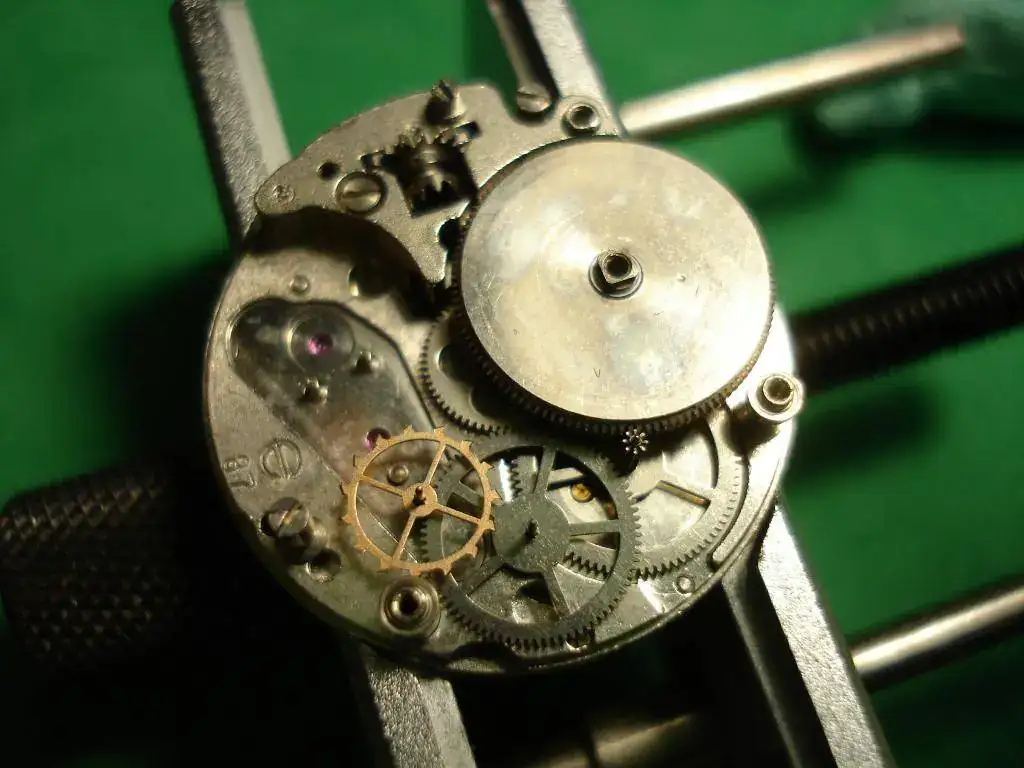

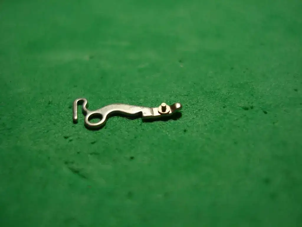

Un resorte y esa rueda dorada ( en este movimiento hay muuusho dorao... ) conectada a la rueda de horas, que....
... con ese saliente que podéis ver, mueve la rueda de los números... ea...

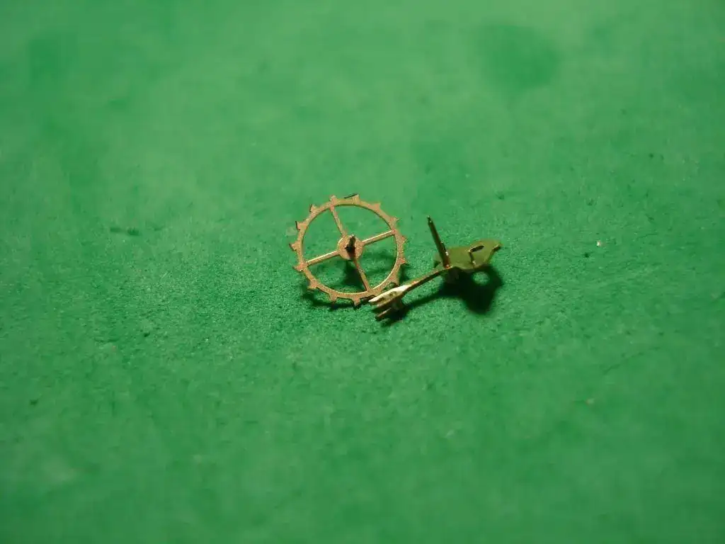

No lleva muelle de tiret y la báscula incorpora su muelle, quedando sujeta por debajo de la platina. Mú simple también...:huh:

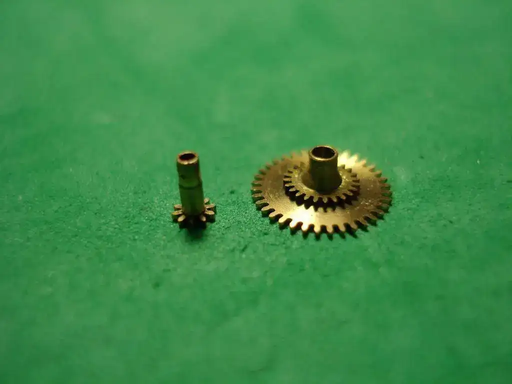

Cañón de minutos y rueda de horas.
Más dorados...
Barrilete.

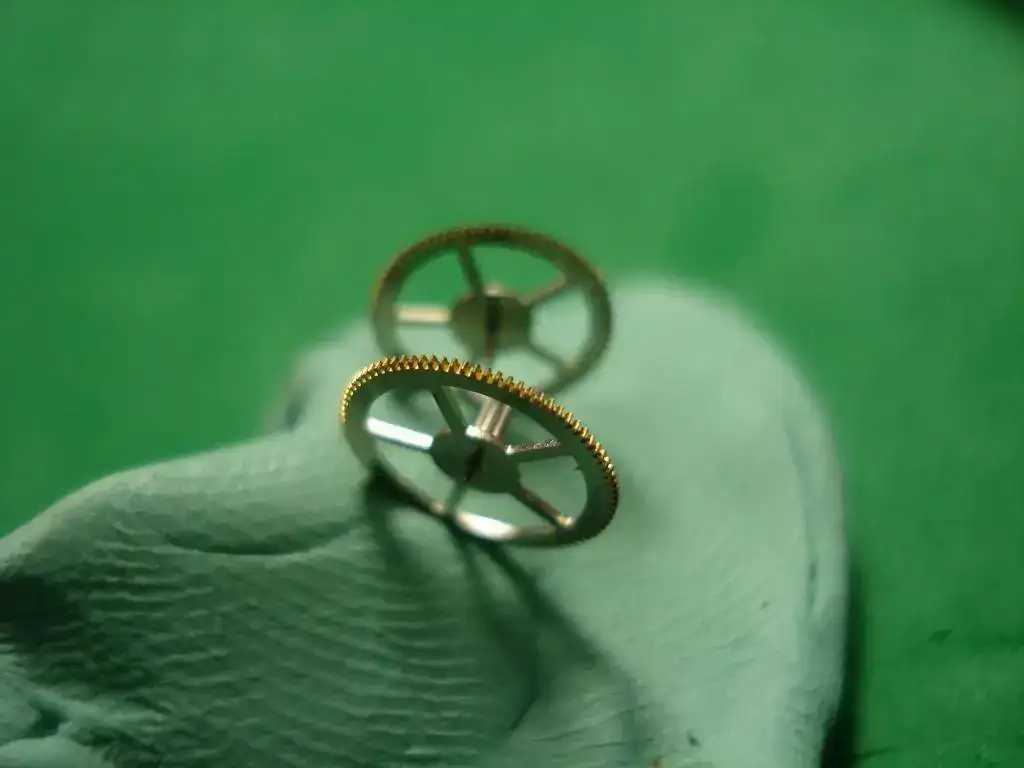

El dentado del rodaje dorado también....8o
Tiene ese puente que aloja la rueda de canto y la corrediza. Y esa rueda que se ve es la de segundos, que no se puede sacar de la platina....::bxd::

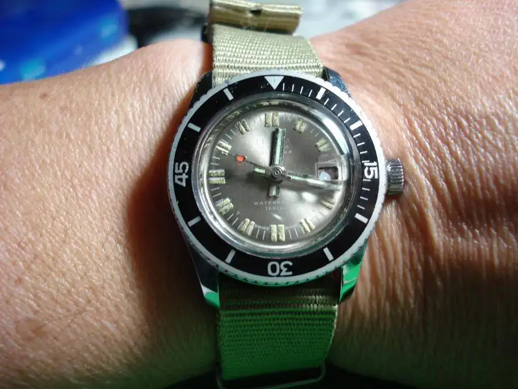

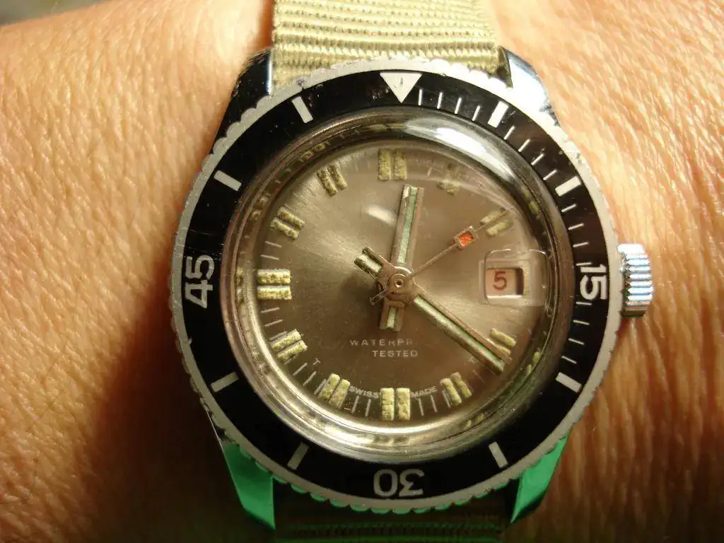

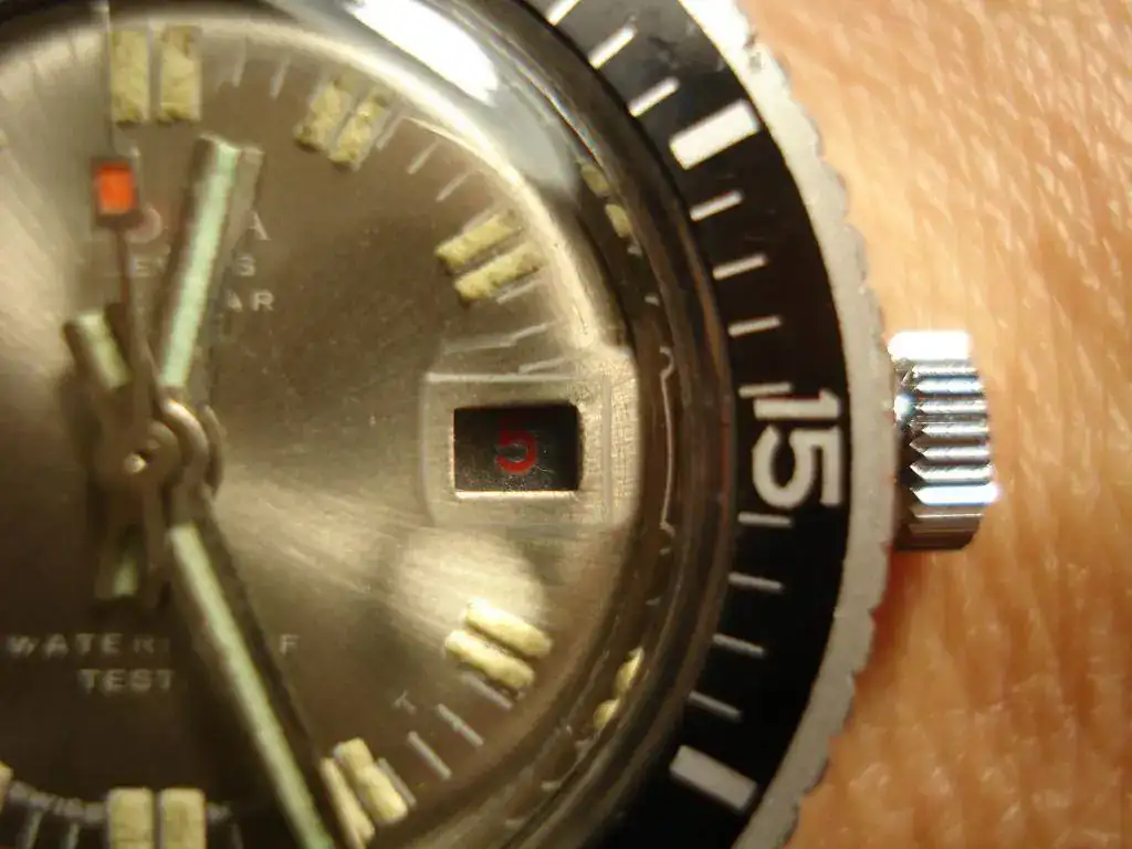

Listo !!!!

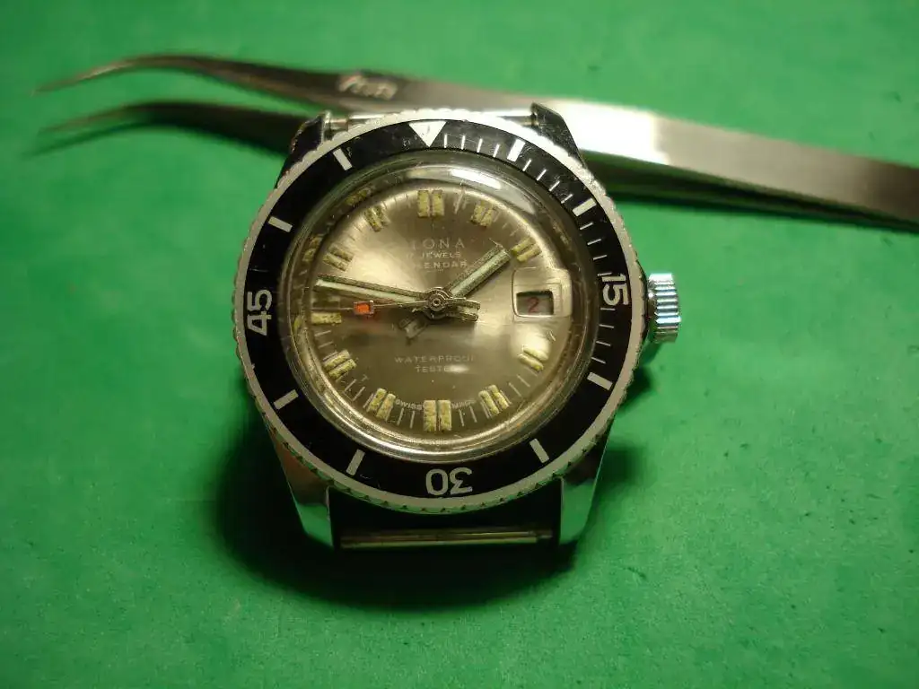

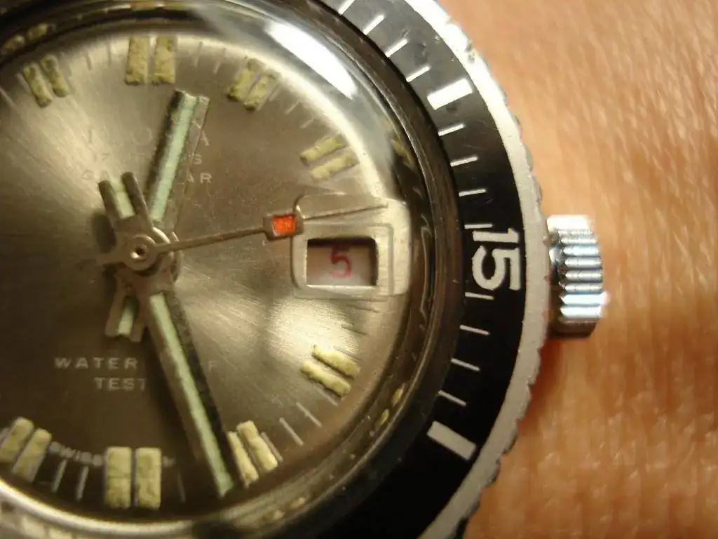

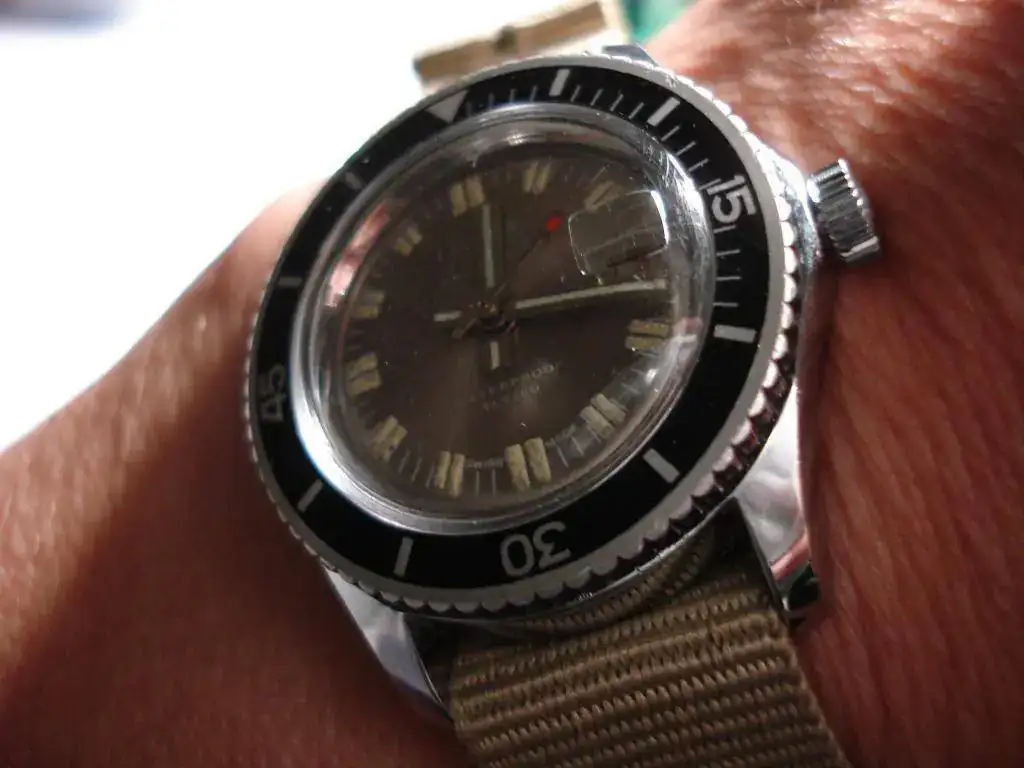

Plexi pulido, segundera enderezada, y algunos rasguños disimulados...:D
Calendario con fondo oscuro y...
... Con fondo plateado...

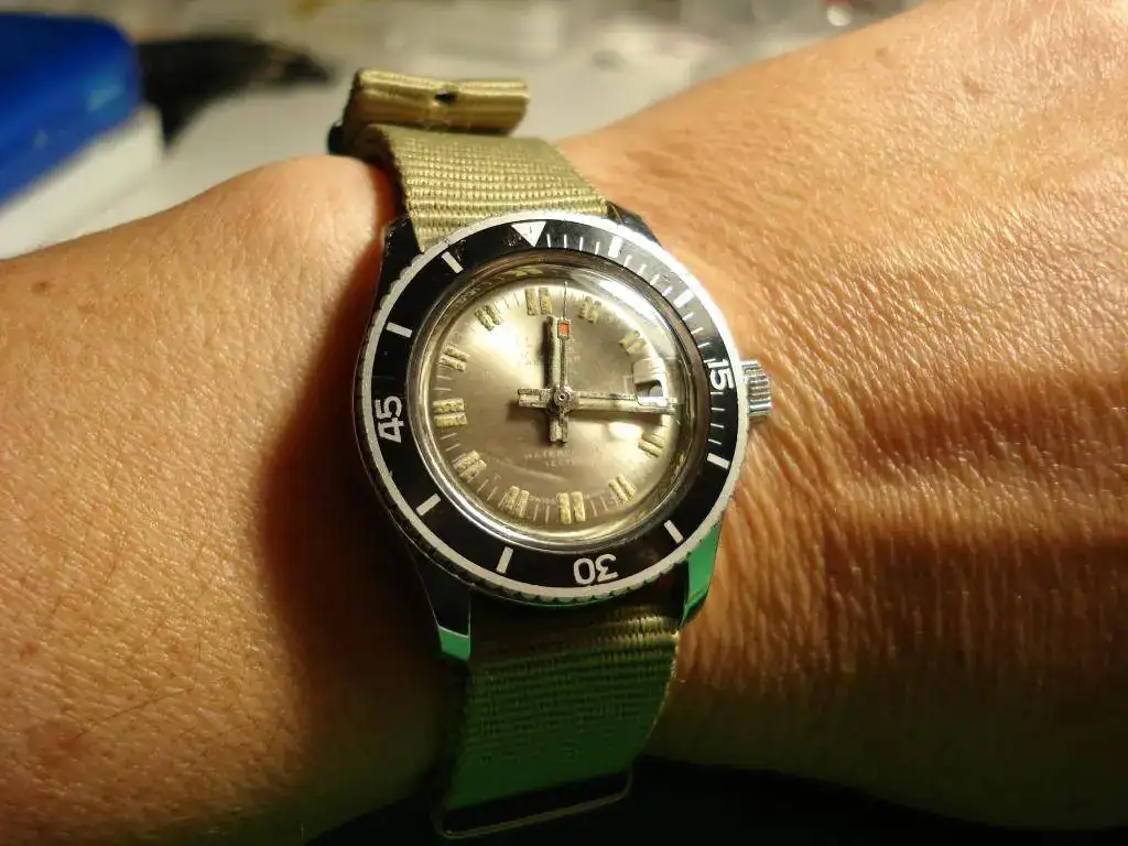

Es coquetona mi chinchetita o no ???
;-):-P:D:D:D :flirt:

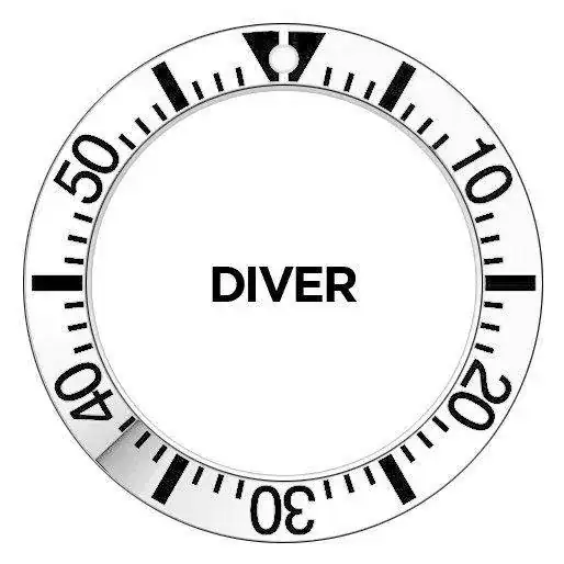

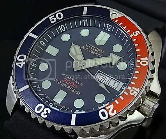

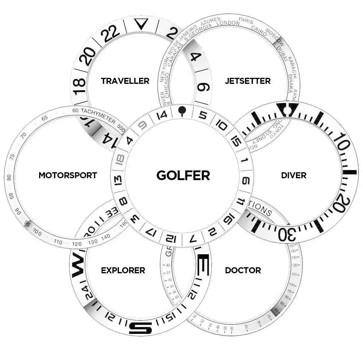

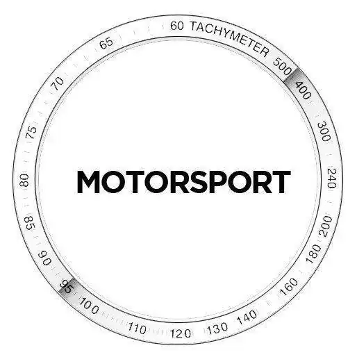

Como usar el bisel de los relojes:
Esta misma duda me surgió en mis principios como aficionado a los relojes, así que seguro que a muchos de vosotros también os pasa, otra gran duda era el porque generalmente solo gira en un sentido, por lo que voy a intentar resolveros estas dudas de la mejor manera posible en los mas típicos biseles.
Lo primero que hay que tener en cuenta, son los distintos tipos de biseles: DIVER, GMT, Taquimetro, Explorer, Doctor, Worldhour and Golfer, siendo los mas típicos los tres primeros y en los cuales me voy a basar la explicación.Bisel Diver
Sin duda el mas común de todos, os los podéis encontrar en cualquier marca de relojes de la mas barata a la mas cara, en infinidad de colores, incluso mezclados, seguros que todos habéis oído escuchar bisel tipo Pepsi.
Se utiliza para contar un corto período de tiempo (a menudo en una inmersión submarina de ahí lo de diver). Como se hace? pues muy sencillo, se coloca la marca central, punto luminoso, flecha,… encima de la aguja de los minutos, ahora según se va moviendo el minutero veras los minutos que van pasando en el bisel, sencillo no?? ahora ya lo puede utilizar para hacer un perfecto arroz xD.Es aquí la cuestión de porque solo se mueve en un sentido, simplemente es por seguridad, a la hora de una inmersión, ya que si accidentalmente se mueve el bisel, llegarías antes al tiempo estimado, mejor siempre es mejor que mas tarde ya que es peligroso.Bisel GMT (Greenwich Mean Time)

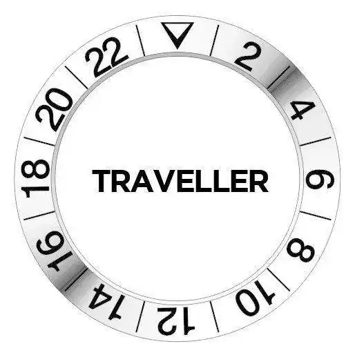

El bisel GMT permite al usuario leer a la vez dos zonas horarias utilizando una aguja mas en el dial. Algunos muestran tres zonas cuando hay escala adicional en el dial. Como se hace? pues muy sencillo otra vez, mueve el bisel para que coincida con la manecilla GMT en el reloj para que la manecilla apunte a la hora actual, sencillo, no??? ( previamente tendrás que saber que horas es allí ) así siempre podrás saber que hora es por ejemplo en la costa oeste para ver jugar a tu equipo favorito de la NBA.
Bisel con Taquímetro
El bisel con taquímetro puede ser utilizado para medir la velocidad en función del tiempo que se tarda en recorrer una distancia específica, es decir permite al usuario estimar la velocidad de un objeto en movimiento ( por lo general viene mostrado en millas, fucking english). Como se utiliza? sencillo aunque quizás no tanto como los anteriores. Activa la función de cronógrafo en la primera marca (0 millas ), y luego detén el cronómetro en el marca siguiente (1 milla). Ahora la aguja de los segundos en la relación con el bisel te indicara la velocidad). O pongo un ejemplo, un coche toma un minuto para que pueda recorrer la milla, entonces se mueve a 60 millas por hora, por tanto, el segundero indicara las 12 en punto, miramos el bisel y pone 60. Si se tarda sólo 30 segundos para que pueda recorrer milla al entonces el segundero estará marcando las 6, miramos el bisel y pone 120, entonces se mueve a 120 mph y así sucesivamente. Para cálculos inferiores al minuto es genial, para menos tendréis que multiplicar y sumar, no tengáis miedo, se que podéis hacerlo.
En este link explican todos los tipos de biseles:
https://www.etiqus.co.uk/news/2015/03/complete-load-bezels/

Buenos días antares.
Buen trabajo y buena recuperación :clap::clap:.
Estos relojes con escape de pasadores con una buena limpieza y engrase, funcionan y funcionan ........
Que lo disfrutes.
P.D. La explicación de los aros, genial tambien.

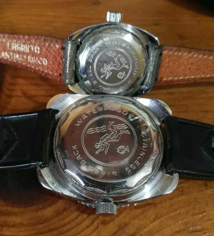

Una monada de reloj y gran trabajo. Para tener el nefando buceador en la trasera tan mala no se ve la máquina.
Me encantó la explicación de los biseles.
Por cierto, segunda Ilona que conozco.
Genial trabajo Antares. Sinceramente los mecanismos con escapes de clavijas me apasionan, por un lado por la increible sencillez de los sistemas y segundo por el milagro de que, a pesar de los años, sigan funcionando.
El mecanismo te ha quedado impecable, ni una mota de polvo.... y la esfera con el bisel es guapísima.
Gracias por la explicación del funcionamiento de los biseles.
Saludos desde Sevilla.
Qué gracia, lo que hace la costumbre: aunque 30mm no me parece nada chinchetita para nuestras ridiminimuñecas, acostumbrada como estoy a ver tu apófisis estilosa abrigada con grandullones, realmente lo veo chiquirrinín en ti ::bxd::
Como siempre, has hecho un estupendo trabajo de recuperación con este buzo y ha sido bien interesante acompañarte y verlo por dentro :ok:: Y me ha encantado el repaso a los biseles; creo que nunca me he tropezado con uno de golf ¡ya tengo deberes! ::dnz::
Muchas gracias por llevarte el curro de preparar las fotos y explicaciones para compartirlo todo en el hilo :friends:
Ver el archivos adjunto 637150
Gracias Zappp !!!
La Ccicciolina !!!!.... jajajaja... Qué recatada en esa foto...8o.... Será en la única....
Y qué quieres decir con: "Para tener el nefando buceador en la trasera tan mala no se ve la máquina." ?::Dbt::
Reloj que veo con ese buceador grabado en la trasera, reloj que tiene altas posibilidades de tener una máquina mala, mala, mala... No es que la tuya se vea refinadísima, pero es la de 17 jewels, que la mayoría tienen 1 jewel o hasta no jewels at all candemor.

Este no es que me haga tilín, pero tiene su aquel el “Mini-Diver”.

Antares, te enseño alguna de mis chintetinas en la caja "B", tengo una caja "A" por ahí, pero ambas totalmente desaprovechadas. Puse un Thermidor de tamaño normal para comparar medidas :D...IMG_20181206_123300.webp
Bueno, buenooo.... Menuda pandilla de pequeñines que tienes...8o...
El de la derecha pegando al marco, que está cerca del Certina, es Longines ???? tiene muy buena pinta....
Si, lo compré hace dos años en el rastro de Lisboa, adelanta que es una barbaridad jajaja. Pero tiene bastante encanto, tiene el tamaño de una moneda de veinte céntimos aproximadamente, pero en comparación con otros parece un gigante...IMG_20181206_131122.webp
Qué quieres que te diga... Chinchetitas forever.
Si, lo compré hace dos años en el rastro de Lisboa, adelanta que es una barbaridad jajaja. Pero tiene bastante encanto, tiene el tamaño de una moneda de veinte céntimos aproximadamente, pero en comparación con otros parece un gigante...Ver el archivos adjunto 637961
Tiene muchísimo encanto, y viniendo de Lisboa, más..... El adelanto probablemente será porque le hace falta un service...
Si, no creo que sea nada grave, pero ese, al igual que los demás, si los llevo a revisar van a volver a la caja de los olvidados. Una pena pero es así. No se si merece mucho la pena preocuparse por ellos porque nadie quiere a estos pequeñines tan monos ::cry::, y para mi son joyas tan válidas como cualquier otro reloj.
