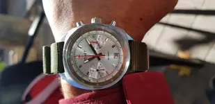

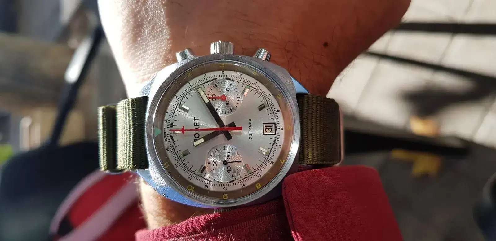

Queria contaros la pequeña historia de mi poljot 3133. Imagino que no es nueva, y a más de uno os haya pasado, pero si puede servir de algo bienvenido sea.
VI el reloj en eBay, a buen precio. Le pedí fotos de la maquinaria, video de comon funciona, todo lo que se me ocurria. Y parecía todo bien. Y además decía que estaba recién revisado. Total, que lo compre. Precioso, me encanta. Abajo podéis ver la foto. Lo primero que hice al llegar fue probar el crono, y resulta que no pasaba del seg 59. Se paraba. Y como hago siempre con cualquier reloj de segunda mano, lo llevo a Herminio en Madrid. Un tipo genial, para los que no lo conocéis.
Se lo explico y me pide quedarselo unos días. Revisión completa. Al cabo de unos días me llama y me dice que el reloj está hecho un asco: grasa por donde no debería, muelles que no son los suyos, varillas dobladas... pero que no me preocupe.
La verdad, me jodio. Porque se suponía que estaba revisado.
Total, que más de un mes después vuelvo a por el. Le cambió tres ruedas, el muelle de salto del crono que fabrico el mismo porque no encontraba el original (perdón que no sea más específico, es que no se mucho aún de relojes mecánicos, estoy aprediendo) lo desmonto y monto enterito.
Y como nuevo. Por 130 euros. Me pareció un gran precio, como siempre con el. Lo único que me indico es que no usara el cambio de fecha rápido, porque hay una varilla que no está muy fina. El resto, genial. Y con un año de garantía por su parte.
Y aquí está
La moraleja: cuidado con eBay. Y sobre todo con losbrusos. Engañan a que da gusto!!
Un abrazo a tod@s
