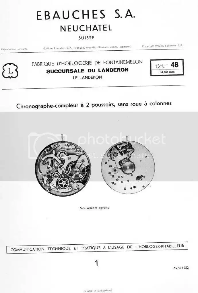

A ver si los expertos me pueden dar su opinión de los cronos Landeron de los años 50.

Los cronos Landeron no seran los más valorados en general , pero todos sus calibres dan la talla , desde el L48 al L39 movimientos muy efectivos y duraderos.
He podido leer que se colocaban en un montón de marcas de relojes, tipo como se hace hoy con Eta y que entre los 50 y los 70 se hicieron 3500000 de ejemplares.
Landeron era una fabrica de movimientos (ebauches) que vendia calibres a multitud de marcas y marquistas.
Valjoux , Landeron y Venus eran los fabricantes de la mayoria de movimientos cronos de 1940/50.
No son calibres que me entusiasmen, pero reconozco que usando poco el crono pueden aguantar muchos años un saludo

Poco que decir que no hayan dicho los compañeros, los calibres Landeron son robustos y duraderos, lo único que personalmente no me gusta demasiado es el hecho de que, por lo menos en el caso de los que he visto más de cerca, la parada del crono no se hace con el mismo pulsador que para la puesta en marcha, sino con el de puesta a cero,una simple cuestión de gustos. Por lo demás, ningún problema con el sistema de levas frente al de la famosa rueda de pilares (salvo, claro está, a efectos de coleccionismo), a efectos prácticos sólo se nota en el tacto de los pulsadores, no en el funcionamiento y dudo mucho que en la durabilidad.

Entonces la diferencia principal con por ejemplo el calibre 13zn de Longines es que este lleva rueda de pilares y los Laderon llevan lo que se llama sistema de levas?
Efectivamente, esa es la principal diferencia.
Alguien me puede decir hasta que punto es significativa esta diferencia??
Buen día Oscar; en un principio son los costo de cada una de estas máquinas y le hago un comentario. En los años que salieron estos excelentes Longines chrono ya existían muchas máquinas chronos calibres Landeron, con ruedas de pilares!!
Tendríamos que evaluar y es muy difícil - el costo - beneficio de cada una de estas máquinas.
