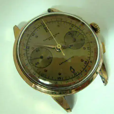

Así estaba cuando lo compré en ebay. El eje del volante estaba partido y el crono no iba porque le faltaba el muelle de tensión de la rueda de la trotadora. Lo he solucionado con una arandela curvada de las que van sobre la rueda horaria para hacer una leve presión bajo la esfera. Os mostraré fotos del después.

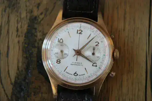

Proyecto terminado. Aqui teneis el final. Caja y plexi tambien han sido pulidos.
Para ser mi primer cronógrafo no está mal.

Muchas gracias. De tarde nada. He conseguido otro crono con landeron 51. Así que me viene al pelo. Lo malo es que lo he adquirido sin uno de los pulsadores y parece que me va a costar consegur repuesto. Si alguien sabe de alguno en venta...
