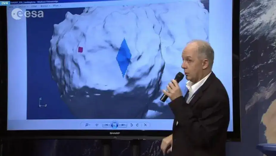

En la rueda de prensa (que se podía seguir aqui https://livestream.com/esa/cometlanding han dicho que Philea rebotó dos veces al aterrizar. En el primer rebote estuvo dos horas dando vueltas.
Se ha posado en un sitio distinto del previsto (todavía no saben donde). Probablemente esté en el márgen del crater previsto para el cometizaje.
En esta foto se ve, marcado en rojo, el lugar donde creen que tocó suelo por primera vez; y la zona azul es donde calculan que está ahora.
Los aparatos funcionan bien, pero las malas noticias son que una de las tres patas está en el vacío (no se apoya en nada), y que está en un sitio que recibe muchas menos horas de sol que las previstas, lo que afectará a la duración de su vida útil.
Han dicho que estan preparando una maniobra para corregir esa posición, pero no sé muy bien qué pueden hacer, porque Philae no tiene medios para despegar del 67P.

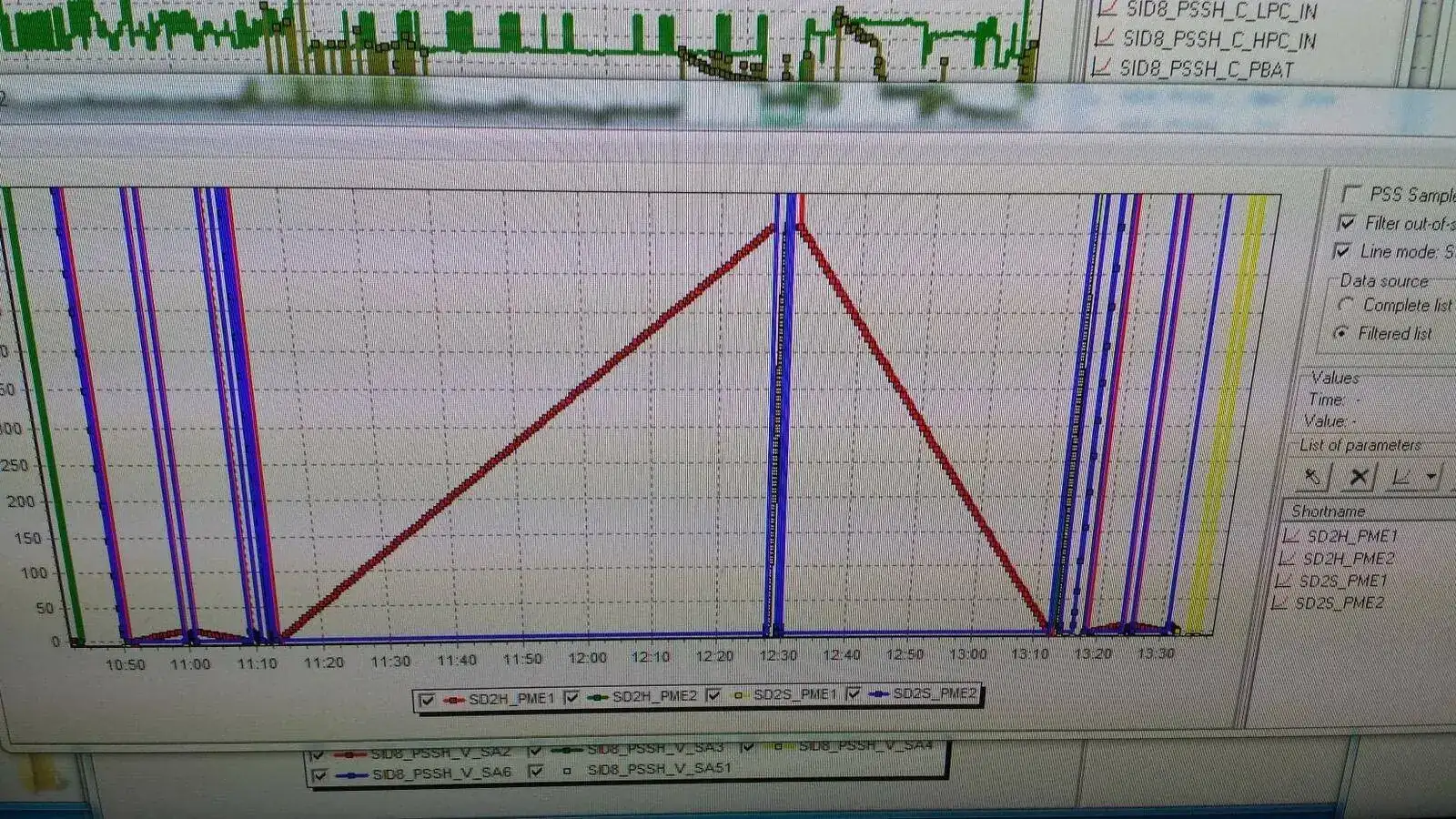

Philae está a punto de acabar sus pilas. Los científicos estan intentando descargar el mayor número de datos obtenidos en las pruebas de los aparatos antes de quedarse sin energía. A las 23:27 se ha abierto la última ventana de comunicación de Rosetta con Philae. Puede ser la última.
De momento, han pasado dos cosas importantes:
-Uno de los perforadores (DS2) ha finalizado con éxito una perforación (ha llegado hasta su límite y ha vuelto a la máquina), y está enviando los datos.
Una captura de pantalla de los datos de la perforación de DS2
-Desde el centro de control, se ha ordenado a Philae que cambie su posición, para intentar conseguir una mejor posición de los paneles solares. Philae se ha elevado un poco cerrando algo sus patas y se ha girado 35º para obtener más luz solar. De momento, Philae tiene una vista diferente del cometa, y ha hecho fotos (todavía no estan procesadas).
