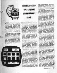

Empezaré con un artículo de la revista2 “Radio” Nª4 del 1974, que es la referencia más antigua que he encontrado sobre el Chaika 3050
1 No tengo constancia documental sobre este suceso
2 http://www.radioman-portal.ru/magazin/radio/1974/4.php
Donde concretamente en la página 13 hay un interesante artículo, con un párrafo revelador:

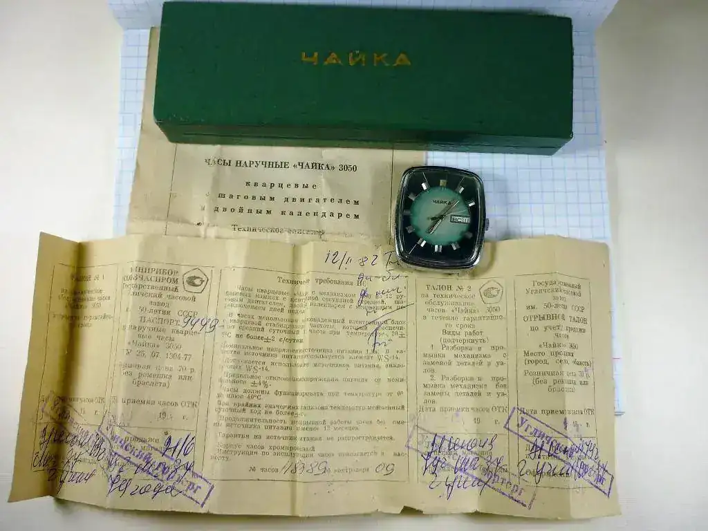

Proceso que anteriormente hemos visto reflejado en el libro sobre la fabrica Slava18 y de donde presumiblemente el Sr. Vpn parece documentarse. No es de extrañar así, que tanto Poljot como Slava y Raketa, sacasen sus propios modelos con el mismo calibre cuando la producción se hubo estabilizado y organizado. ¿Pero fue Chaika el primero en producir un reloj con este calibre? Me asaltan dudas porque no he podido documentarlo, con pasaportes o libros y catálogos sobre la planta, pero la “opinión generalizada” es que si.

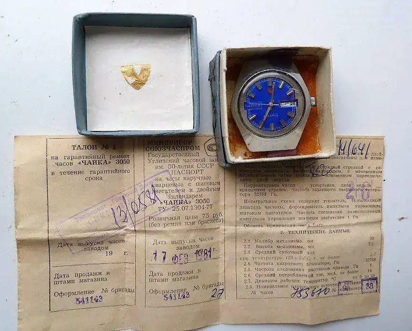

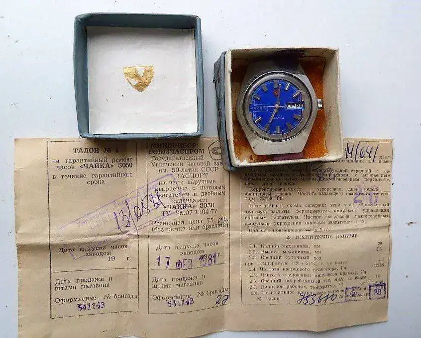

Aquí una fotografía con un pasaporte, perteneciente a la colección del Sr. Mroatman19 que lo data en 1978
17 https://www.watchuseek.com/threads/chaika-3050-kr-the-first-soviet-quartz-watch.848468/
18 https://slava.su/spravochnaja-informatsija/Istorija-chasovogo-zavoda-Slava/
19 https://mroatman.wixsite.com/watches-of-the-ussr/chaika?lightbox=dataItem-irlhrjpm

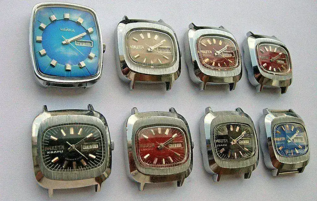

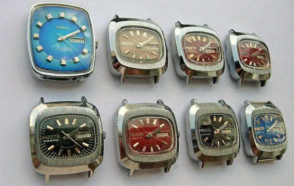

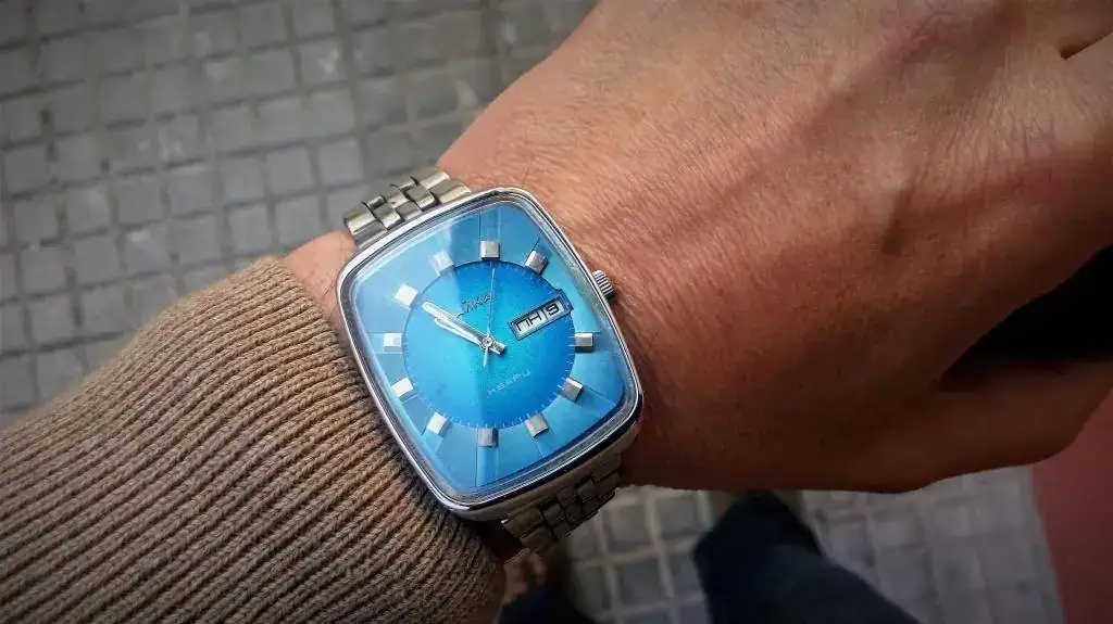

Y aquí podemos ver los diferentes modelos de relojes que aparecieron casi simultáneamente, aunque deseo recordar que la información gráfica más antigua a la que yo he tenido acceso es a Slava
Raketa
Y finalmente Poljot20

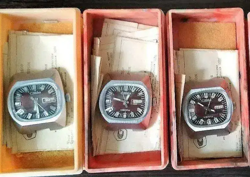

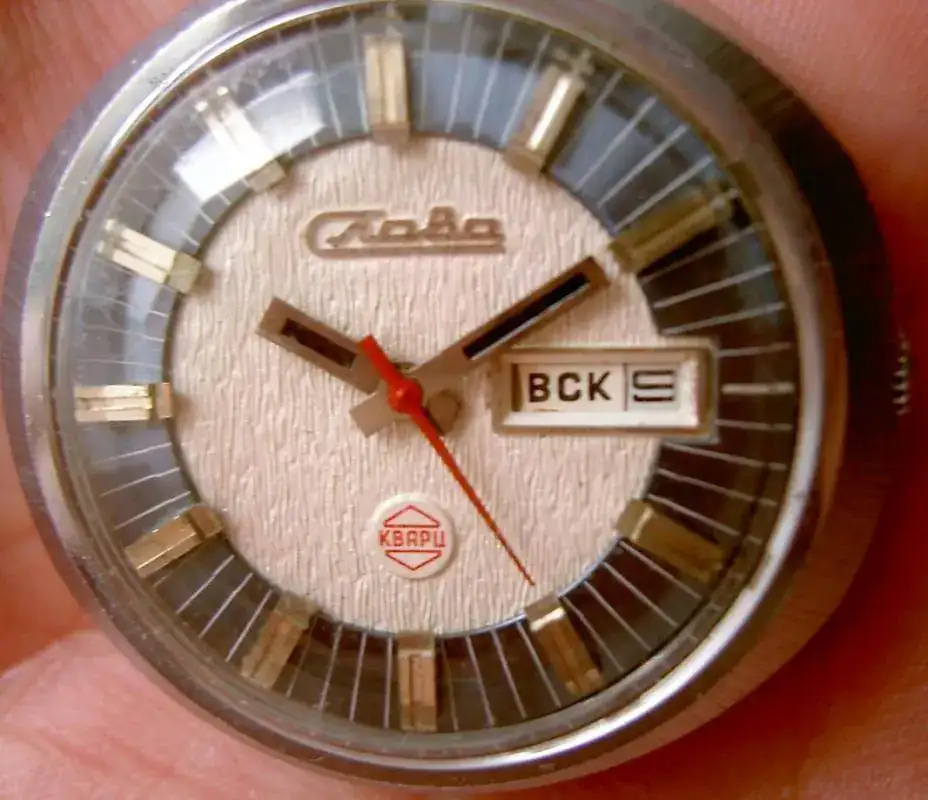

Para finalizar este apartado sobre los modelos y fábricas que montaron el 3050, no puedo olvidarme de una variante del Chaika que apareció más tardíamente

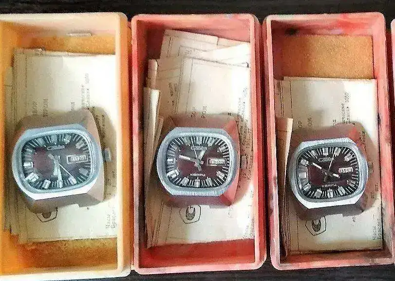

O este raro ejemplar de Slava,con caja “UFO” tan en boga en la década de los 70

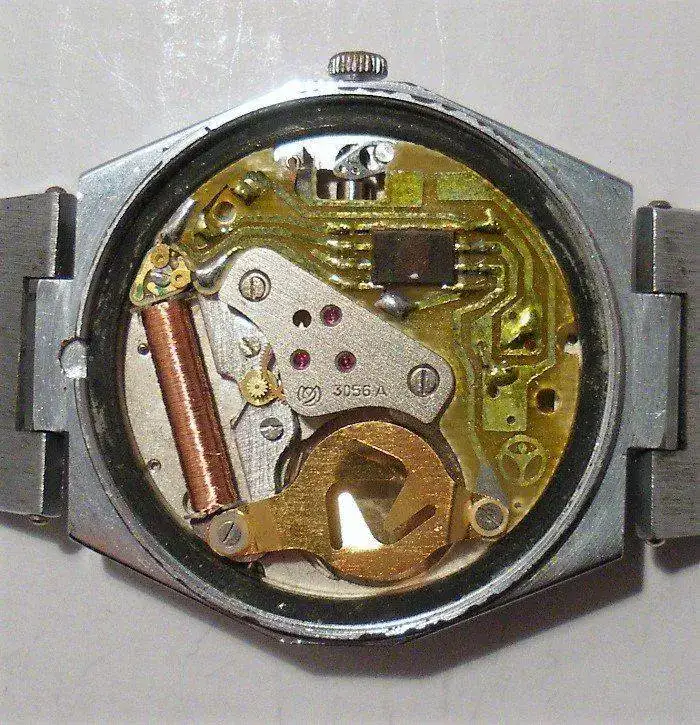

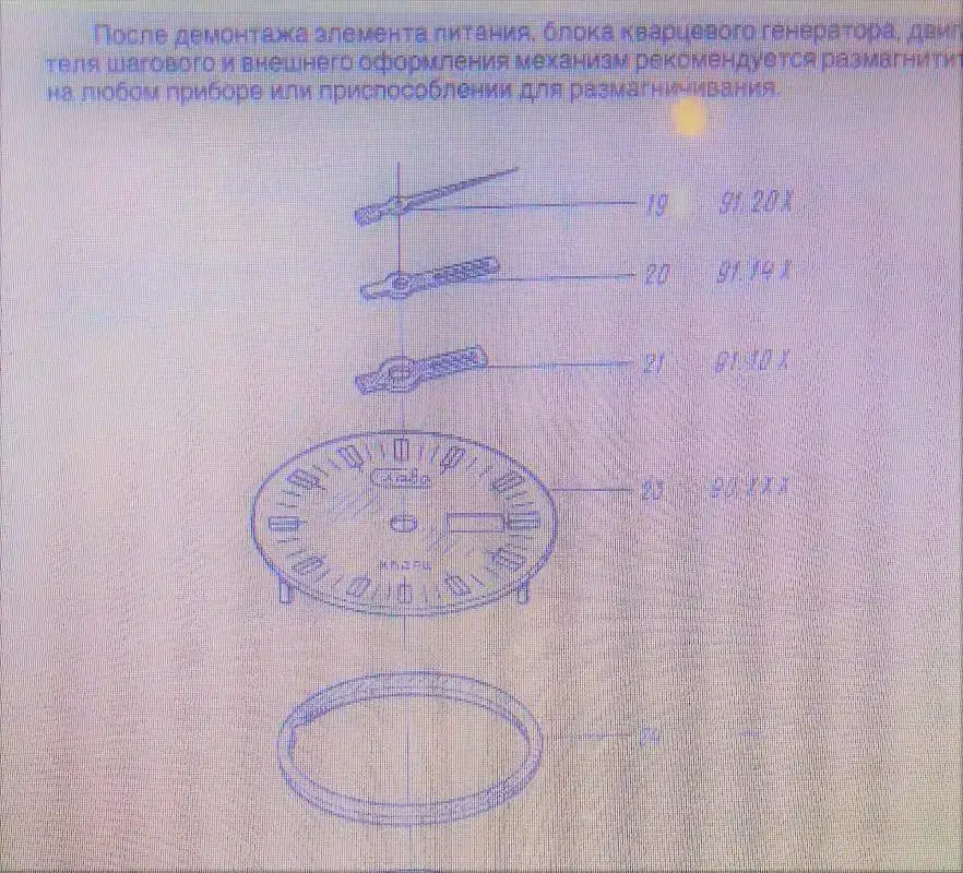

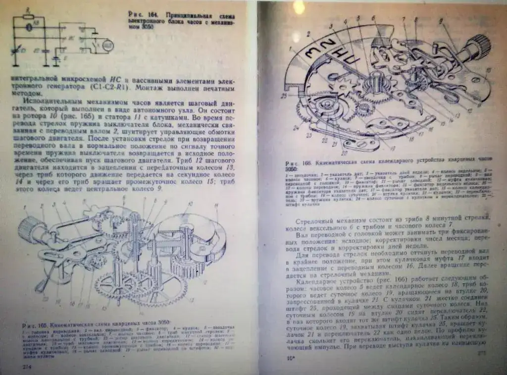

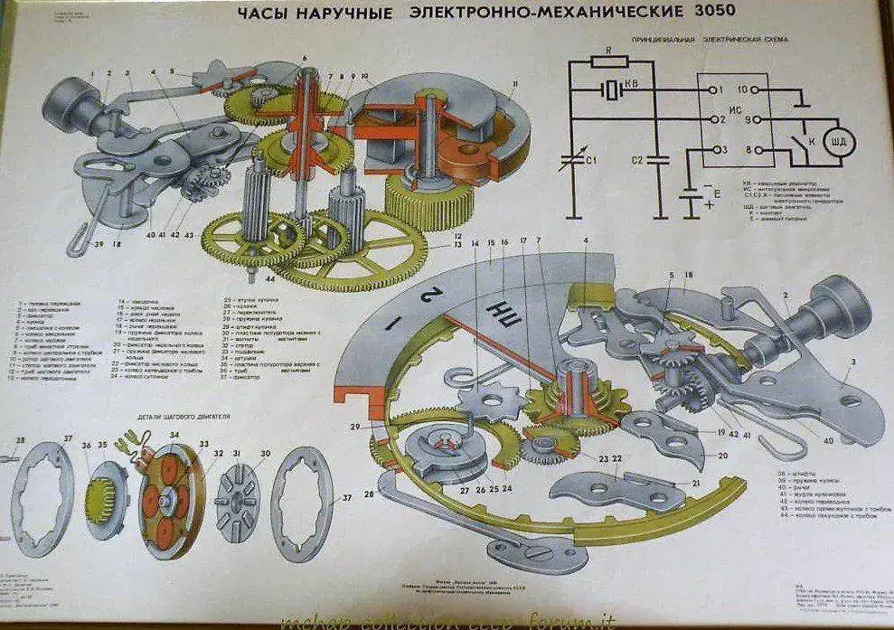

Vemos que: tiene 10 Rubíes (las primeras versiones tenían 11), segundero central, microrotor a pasos, un oscilador de cuarzo que oscilaba a una frecuencia de 32768, parada de segundero, doble datario con cambio de fecha instantáneo (en la primeras versiones) completamente mecánico. Un voltaje de 1,5V y una autonomía de aproximadamente 12 meses Este es el manual de servicio más antiguo que he podido encontrar, fechado en 1980 25

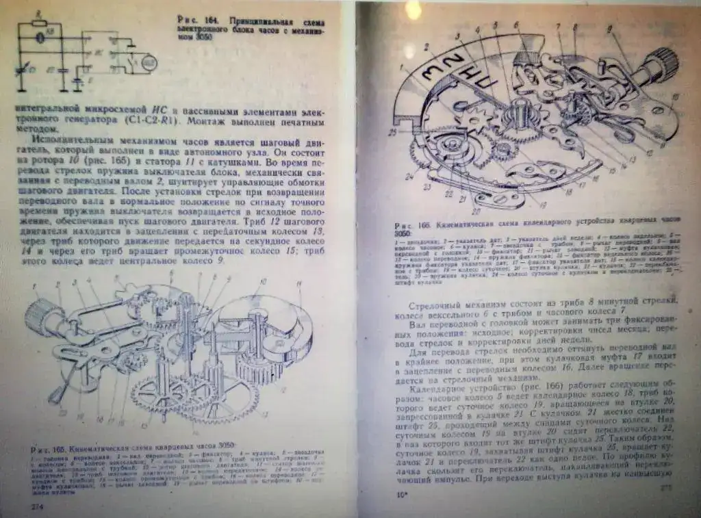

O este otro más moderno26 circa 1986 que ya es un completo manual de reparaciones, que abarca todos los calibre de cuarzo, desarrollados en la USSR, incluyendo las series 23XX y 24XX que evolucionaron del 3050. En su prefacio nos habla del desarrollo del reloj de cuarzo, pero desafortunadamente lo hace de forma muy general y sin especificar ninguna fecha. Sin embargo este libro constituye un auténtico tesoro para aquellos que tengan capacidad de reparar este tipo de calibres y refleja fielmente el espíritu de la época donde el epíteto “obsolescencia programada” no existía en el imaginario de quienes lo redactaron. Pondré a modo ilustrativo una fotografía de un esquema de las agujas, donde por sorpresa, no utilizan el Chaika, sino el Slava a modo de ejemplo. Es más que probable que en esta época, el Chaika ya no estuviese en producción.
25 https://www.dropbox.com/s/pc09jzf83wsf30c/Устройство и ремонт часов, 1980 — А.П. Харитончук.pdf?dl=0
26 https://www.dropbox.com/s/gk3ejdeud3xmvoq/Часы наручные кварцевые. Справочное пособие по ремонту, 198Х - Тентосервис.pdf?dl=0

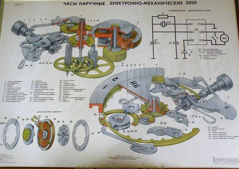

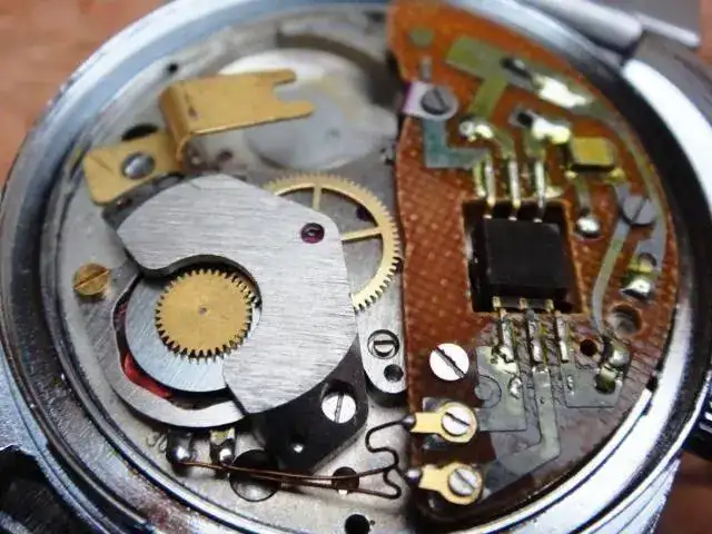

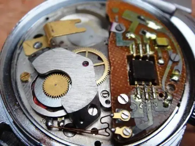

El funcionamiento del 3050 es relativamente sencillo. La batería, alimenta el circuito electrónico que a su vez envía un pulso eléctrico al oscilador de cuarzo; este empieza a oscilar a 32768Hz por segundo, Cada oscilación es igual al pulso enviado y es en el bloque de distribución donde se separa la frecuencia del cristal, reduciendo el pulso eléctrico a intervalos de un segundo. Así el pulso eléctrico se vuelve regular, emitiéndose cada segundo. El motor a pasos , que consta de bobinas electromagnéticas divide este pulso regular haciendo una rotación que transmite, mediante engranajes, el impulso necesario y preciso para moverlas con exactitud 27
27 https://chronometrica.ru/device-quartz-watch/

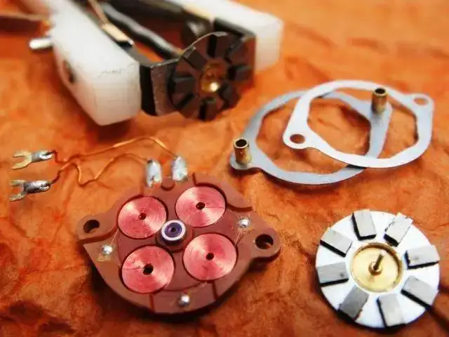

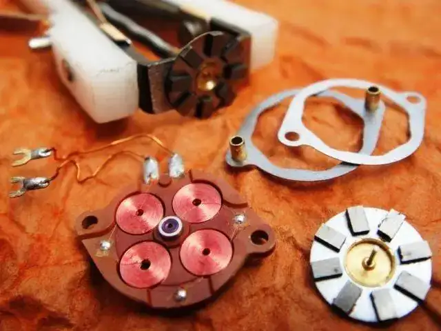

Aquí una imagen del motor a pasos electromagnético que sustituyó el volante de espiral 28

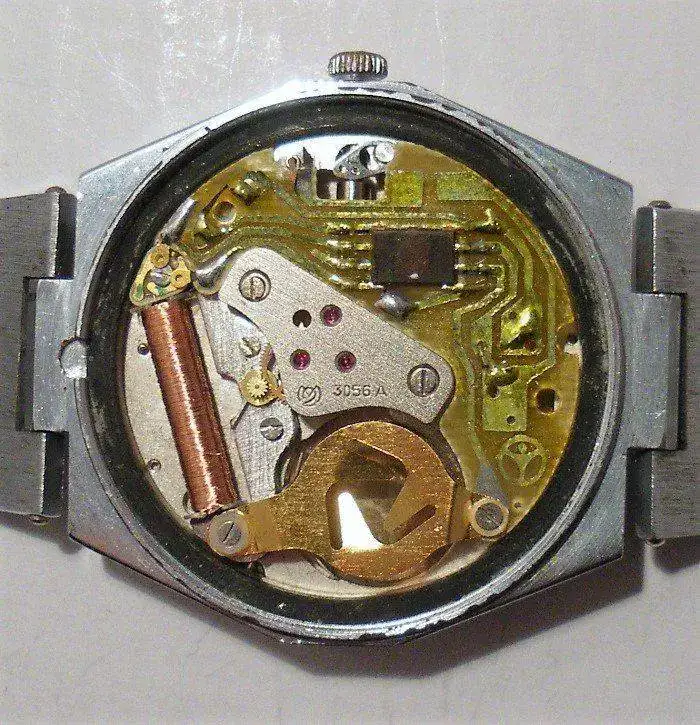

Aquí el mecanismo completo
Donde podemos observar el transistor que distribuye el pulso eléctrico y las oscilaciones del cuarzo hacia el motor a pasos, que a su vez lo transmite ya de forma mecánica al tren de rodaje de las agujas
28 https://www.crazywatches.pl/tchaika-raketa-3050-quartz-1979

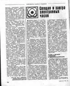

Antes, al principio de esta narración, me refería que si bien la Unión Soviética entró dentro del mundo de la relojería analógica del cuarzo con el 3050, paradojicamente su industria relojera empezó también su declive. Las causas deberían ser analizadas en profundidad y no compete ahora en este artículo, pero voy a citar unas cuantas. Básicamente toda su planta de producción estaba orientada a la relojería mecánica; esto supuso un enorme esfuerzo para adaptarse a los nuevos procesos de fabricación en masa de los relojes de cuarzo analógicos y digitales. Todo este esfuerzo, no sólo de desarrollo tecnológico, supuso un ingente coste económico (ya hemos visto todas las plantas que trabajaron conjuntamente para sacar adelante el calibre 3050). La “revolución del cuarzo” cogió por sorpresa a los soviéticos, al igual que a muchísimas compañías Suizas que desaparecieron en este periodo. El lento desarrollo del 3050, quizás debido a que el gobierno soviético apostó por los relojes LCD , como veremos en el siguiente capítulo, impidió desarrollar un amplio mercado de exportación como había hecho antes con la relojería mecánica; es decir “llegaron tarde”. Solo se exportaron relojes analógicos de cuarzo con los calibres 2356 y 2460 y el mercado asiático ya estaba firmemente conquistado por los nipones. La crisis económica de finales de los 80 y finalmente la caída de la propia Unión Soviética, precipitaron el estancamiento de la industria relojera en Rusia durante casi dos décadas. Si bien empecé con el artículo de la revista “Radio” de 1974, me gustaría terminar mi exposición con otro artículo de la misma revista29, pero ya de una década después donde relata el optimismo hacía los relojes de cuarzo que inundaron el mercado interno.
29 http://www.radioman-portal.ru/magazin/radio/1985/2.php
De donde extraigo del primer párrafo en Ruso del original:
“Сегодня и завтра электронных часов
В журнале «Радио» № 4 за 1974 г. опубликована статья «Необыкновенные превращения обыкновенных часов» — о первых отечественных кварцевых наручных часах с цифровой индикацией (далее — электронные наручные часы). За десять лет, прошедших с тех пор, это изделие электронной техники прошло интенсивный путь развития и стало неотъемлемой принадлежностью нашего быта. По имеющимся оценкам [1] из 363 млн. электронных наручных часов (ЭНЧ), выпущенных в мире в 1982 г., 180 млн. — цифровые. Годовой объем производства таких часов в СССР достиг 4 млн. штук и продолжает расти.”
En traducción aproximada al Inglés
“Today and tomorrow electronic watches
In the magazine "Radio" No. 4, for 1974, the article "Unusual Transformations of Ordinary Watches" was published - the first domestic quartz wristwatch with digital indication (hereinafter - electronic wristwatch). In the ten years that have passed since then, this electronic product has passed an intensive path of development and has become an integral part of our life. According to the available estimates [1] of the 363 million electronic wristwatches (ELF) produced worldwide in 1982, 180 million are digital. The annual production of such watches in the USSR has reached 4 million pieces and continues to grow.”
y ya en nuestro Español
“Hoy y mañana relojes electrónicos
En la revista "Radio" n. ° 4, para 1974, se publicó el artículo "Transformaciones inusuales de los relojes ordinarios": el primer reloj de pulsera de cuarzo doméstico con indicación digital (en lo sucesivo, "reloj de pulsera electrónico"). En los diez años que han transcurrido desde entonces, este producto electrónico ha pasado un intenso camino de desarrollo y se ha convertido en una parte integral de nuestra vida. Según las estimaciones disponibles [1] de los 363 millones de relojes de pulsera electrónicos (ELF) producidos en todo el mundo en 1982, 180 millones son digitales. La producción anual de tales relojes en la URSS ha llegado a 4 millones de piezas y continúa creciendo.”
Raketa

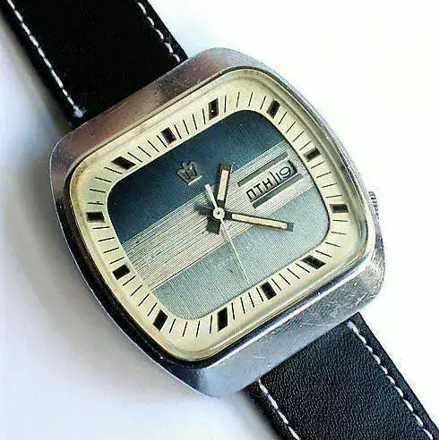

Un artículo de prensa, fechado en 1977 21, donde aparece una operaría en una fabrica de relojes, y en la cual podemos observar que lleva un Raketa de cuarzo en la muñeca.
20 https://www.watchuseek.com/threads/poljot-quartz-3050-the-saga-continues.844968/
21 http://forum.watch.ru/showthread.php?t=118809&page=8

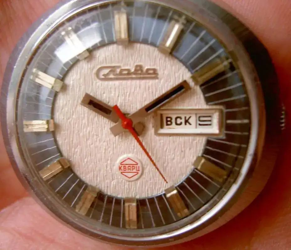

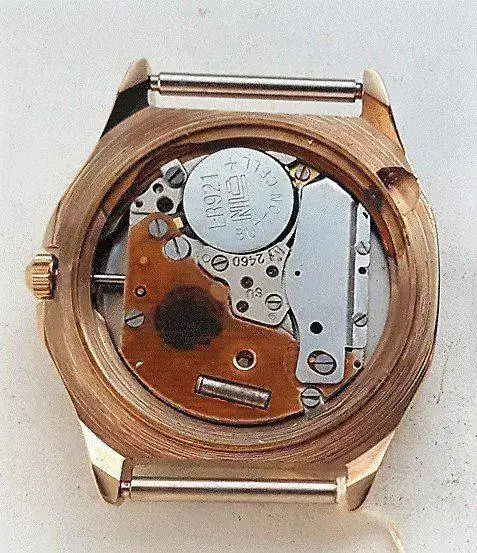

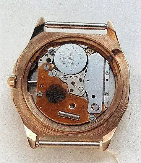

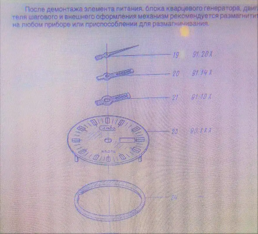

El Chaika 3050 dejó de fabricarse supuestamente en 1983 si bien Slava siguió con su producción hasta 1986. Sin embargo pronto se empezaron a hacer modificaciones, simplificando el motor a pasos, como podemos observar el el 3050A, el sistema de datario...
y se lanzaron al mercado ya mucho más simples, pero mejorados en la versión electrónica las series 2356 de Luch o las series 2460 de Poljot que se podrían considerar los verdaderos calibres de cuarzo “modernos” fabricados en la USSR, aunque estos ya merecen un capítulo aparte...
