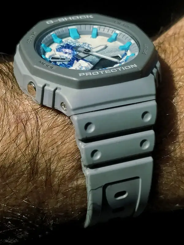

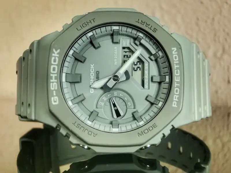

Hace poco, me convertí en otra más de esos millones de personas que tienen un Casio GA-2100. Hay que reconocer que la marca lo está petando, con el CasiOak. No sé si será su semejanza (aunque lejana) al AP; su pequeño tamaño (para ser un G-Shock); su carácter mixto, entre deportivo y elegante; o su capacidad camaleónica (que Casio está sabiendo aprovechar, y ya ha sacado más de 100 versiones de ese reloj). Y aún más, si a esa capacidad camaleónica le añadimos las casi infinitas posibilidades que tienes para modearlo.

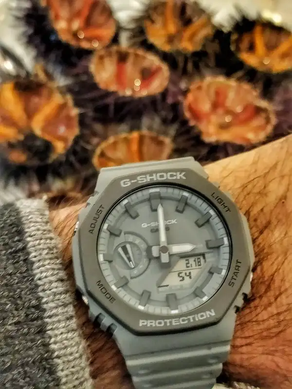

Bueno, pues después de mirarme todas las posibilidades (que, como digo, hay muchas), decidí hacerme con este GA-2110-8AER. Sin bluetooth ni solar, pero con un tono monocromático gris que me encantó.
Ver el archivos adjunto 2607120
Sobre todo, porque ese fondo gris me parecía una base perfecta para darle un toque de color.

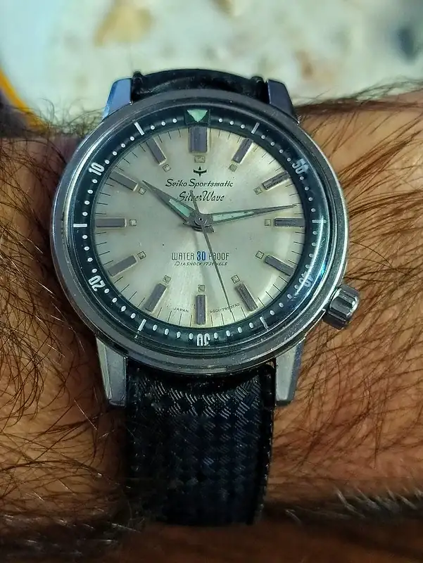

Además, tengo la suerte de tener un Seiko Silverwave, que fue el primer reloj de Seiko que llevó un grabado inspirado en la ola de Kanagawa, en la trasera.

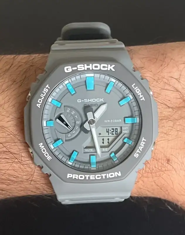

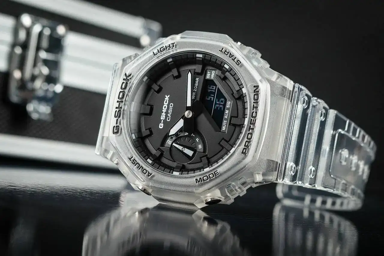

Quitar correas, bisel y tapa no fue complicado. Tampoco sacar el módulo. Luego, quitamos el anillo de los índices (dejamos el anillo de los minutos original -que también puede cambiarse- porque no era mi intención cambiarlo). Probamos en el reloj los índices Tiffany y el dial gris original, sin cerrarlo. Os enseño una foto, de internet.
La verdad es que me gusta mucho, como queda, con ese sutil toque de color de los índices.

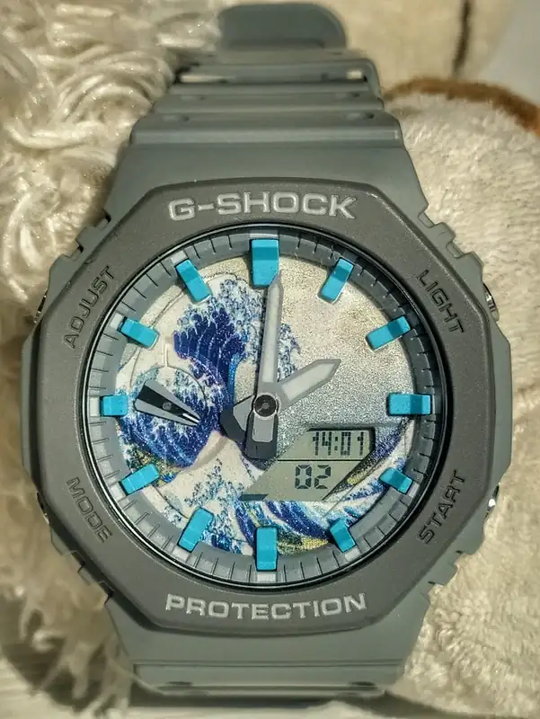

Pero ya estábamos liados.....el dial de la ola me estaba mirando, allí, en la mesa. 🥹 Y dije "vamos a probar". Quitamos las agujas, y el dial gris (venía un poco pegado con cinta de doble cara). Pusimos el dial de la ola, y volvimos a poner las agujas (en esta ocasión, hay que tener mucho cuidado con la alineación de las dos agujas a las 12, ya que tienen que estar coordinadas con la hora digital, y como no pueden estar mucho rato en la posición de 00:00 -porque vuelven a la hora real- hay que darse prisa). Luego de poner todo en su sítio, antes de volver a meter el módulo en la caja , comprobamos que todo estaba correcto.
Y a cerrar. Apretamos bien el módulo, cerramos la caja con los tornillos, y pusimos el bisel y la correa.
En mi opinión, queda muy chulo.
La calidad del dibujo de la ola en el dial es buena, con un ligero texturado.

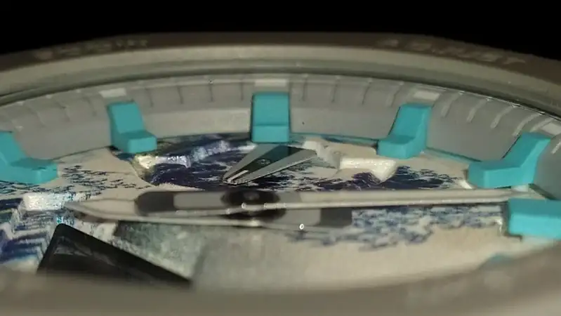

Sin embargo, al día siguiente, me dí cuenta que la minutera estaba parada antes de llegar a las 12, mientras que el digital sí que marcaba la hora correcta. 😵
Algo había pasado y, por ese lado de arriba, el dial estaba un poco más separado. La aguja, pese a estar (aparentemente) bien colocada, chocaba con el índice de las 12 (el más grande).
Tocaba abrirlo otra vez, y eso he hecho esta mañana. Vuelta a empezar. He repetido la operación, y a la hora de colocar las agujas, he confirmado que estaban bien puestas. Y, cuando he colocado el dial (enganchado al módulo), me he preocupado de que estuviese bien presionado.
Antes de cerrarlo, he vuelto a comprobar que en esta ocasión no se trababa la minutera. Cuando ha pasado por las 12, y he visto que todo estaba bien, lo he vuelto a cerrar.

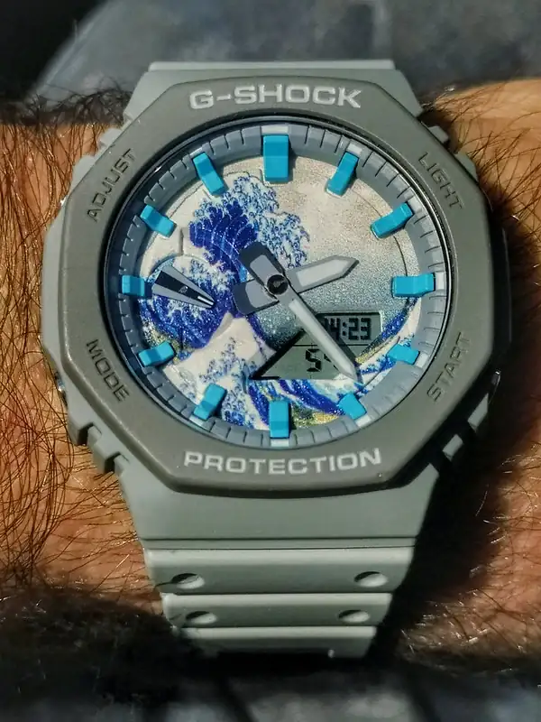

Y aquí lo tenéis.
Y la foto "oficial"
En un principio, había pensado poner el dial de la ola a un GA-2100 más "normal" (negro), y volver a dejar a este gris con su tono monocromático. O, como mucho, con los índices Tiffany. Pero, después de todo este jaleo con las agujas, me parece que me voy a quedar tranquilo. :innocent:

Gracias por compartir el mod. Lo que no me termina de convencer del cambio de dial es que no tiene indicaciones para la aguja que marca el día de la semana y que queda entonces flotando sin función alguna.
El toque de azul en los índices le sentó genial.
Reacciones: boga
Buen brinco, pero además el color gris con la ola ha quedado muy chulo, no siempre quedan bien estos inventos pero este tiene mucho estilo.
Reacciones: boga
A nivel estético queda bien pero creo que le resta legibilidad.
Reacciones: boga
