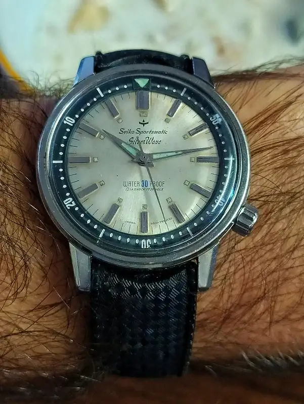

Muy chulo el reloj, me gusta , pero mucho más ese Seiko Silverwave maravilloso que tienes; pero con todo mi cariño, decir que tiene “carácter” elegante… No!

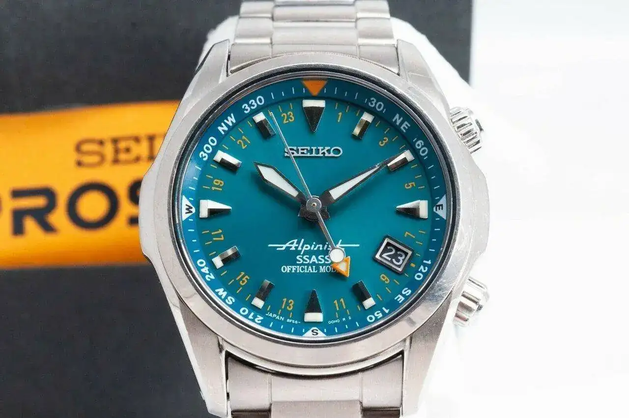

Pensaba que el favorito destacado para ser un top ventas en una reedición de Seiko era éste...
Alpinist GMT (imagen internet)
Pero el tuyo tiene pinta de lo mismo, hasta el nombre es comercial.
Un Alpinist GMT con módulo solar (el original creo que sólo se hizo de cuarzo) lo venderían bién, pero una reedición bién hecha de ese Silver Wave (si no se columpiasen con el PVP) sería un acierto total.

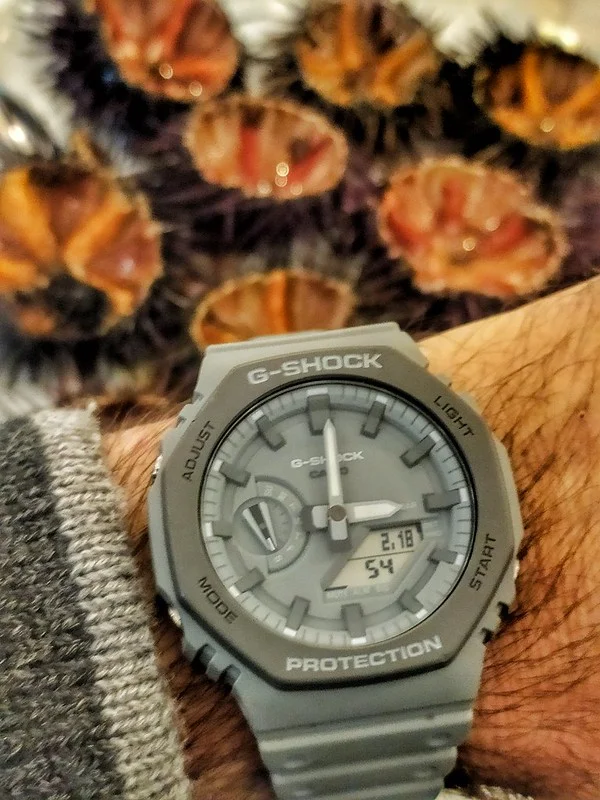

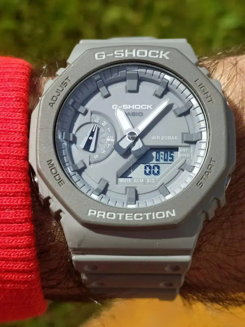

Hace poco, me convertí en otra más de esos millones de personas que tienen un Casio GA-2100. Hay que reconocer que la marca lo está petando, con el CasiOak. No sé si será su semejanza (aunque lejana) al AP; su pequeño tamaño (para ser un G-Shock); su carácter mixto, entre deportivo y elegante; o su capacidad camaleónica (que Casio está sabiendo aprovechar, y ya ha sacado más de 100 versiones de ese reloj). Y aún más, si a esa capacidad camaleónica le añadimos las casi infinitas posibilidades que tienes para modearlo.

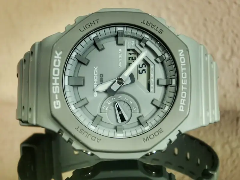

Bueno, pues después de mirarme todas las posibilidades (que, como digo, hay muchas), decidí hacerme con este GA-2110-8AER. Sin bluetooth ni solar, pero con un tono monocromático gris que me encantó.
Ver el archivos adjunto 2607120
Sobre todo, porque ese fondo gris me parecía una base perfecta para darle un toque de color.

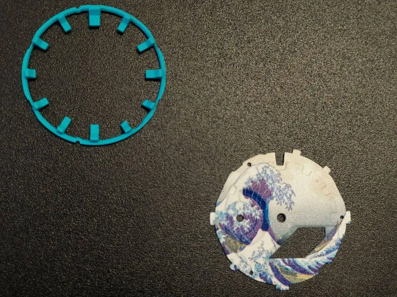

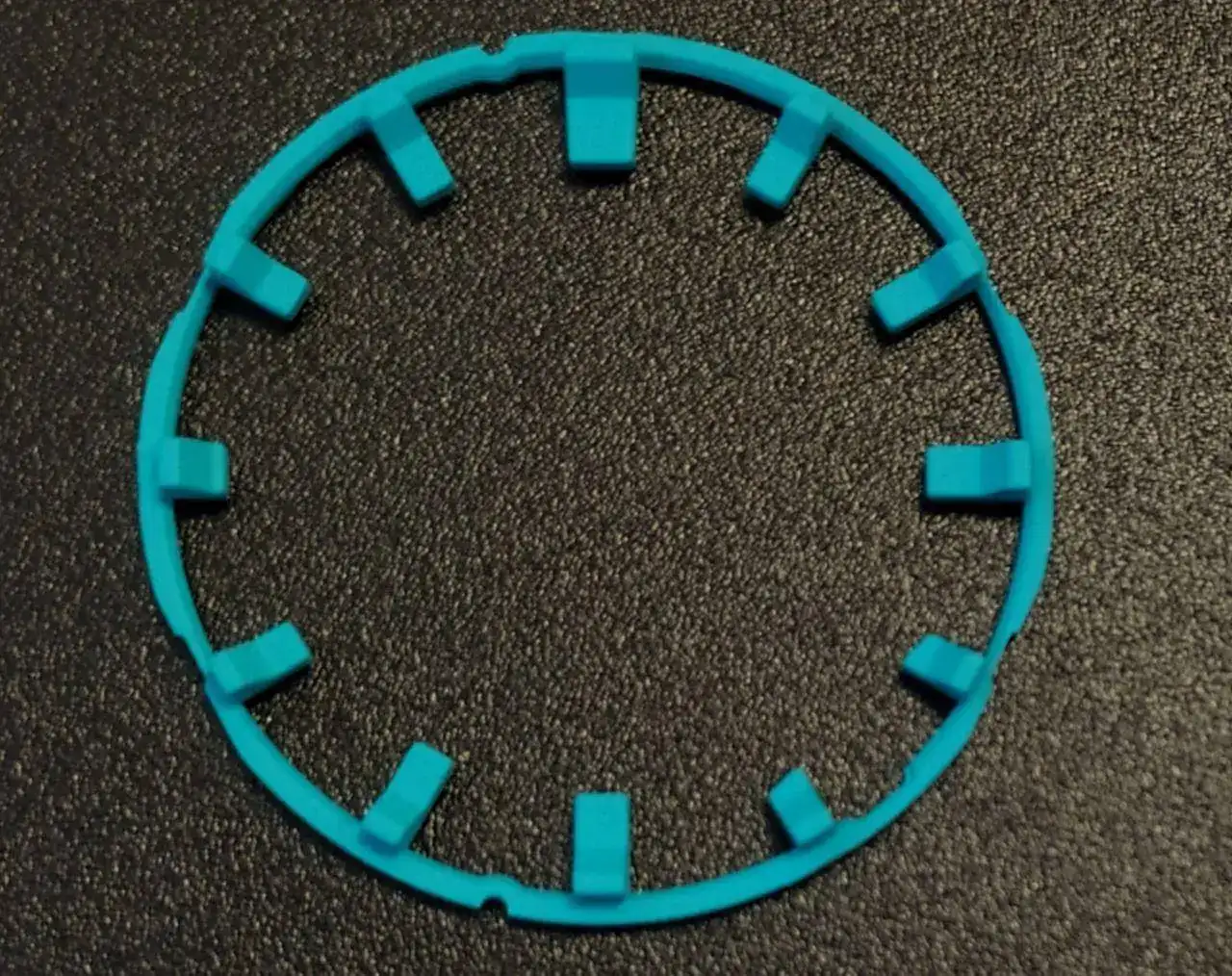

Mis intenciones eran mucho más humildes. Quería ponerle un anillo de índices de color. Entre todas las opciones (tienes hasta un multicolor arco iris), decidí elegir uno del color de moda: el azul turquesa (o Tiffany, para ser más exactos).
Ver el archivos adjunto 2607125

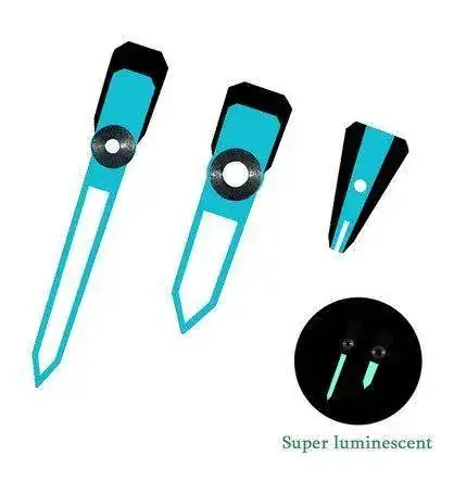

También tenían agujas del mismo color. Estuve dudando si comprarlas, pero me pareció demasiado azul. Y eso implicaba quitar las agujas, algo que ya he hecho en otros relojes (aunque ninguno ana-digi), pero que me daba un poco de pereza.

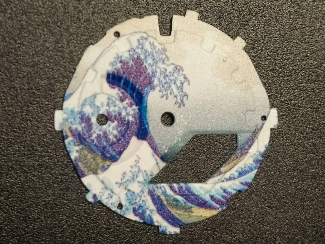

Mirando las páginas de los vendedores, ví uno que tenía, entre los muchos diales que ofrecen -algunos de ellos con el texturado del AP- un dial con la famosa ola de Kanagawa, de Hokusai. La que ha servido de inspiración para el grabado de las traseras de los divers de Seiko.
Ver el archivos adjunto 2607128

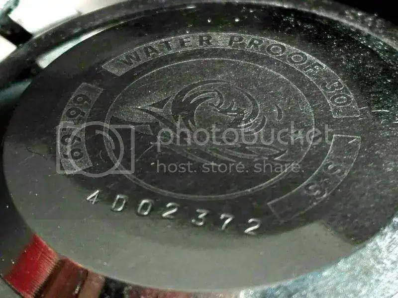

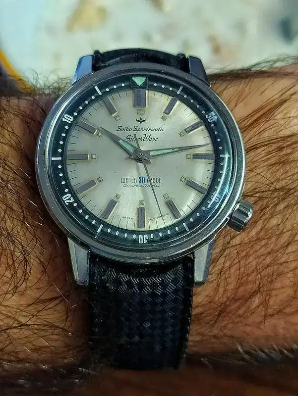

Además, tengo la suerte de tener un Seiko Silverwave, que fue el primer reloj de Seiko que llevó un grabado inspirado en la ola de Kanagawa, en la trasera.

Cuando ví el dial, me gustó mucho. Pero no sabía si me atrevería a ponérselo.

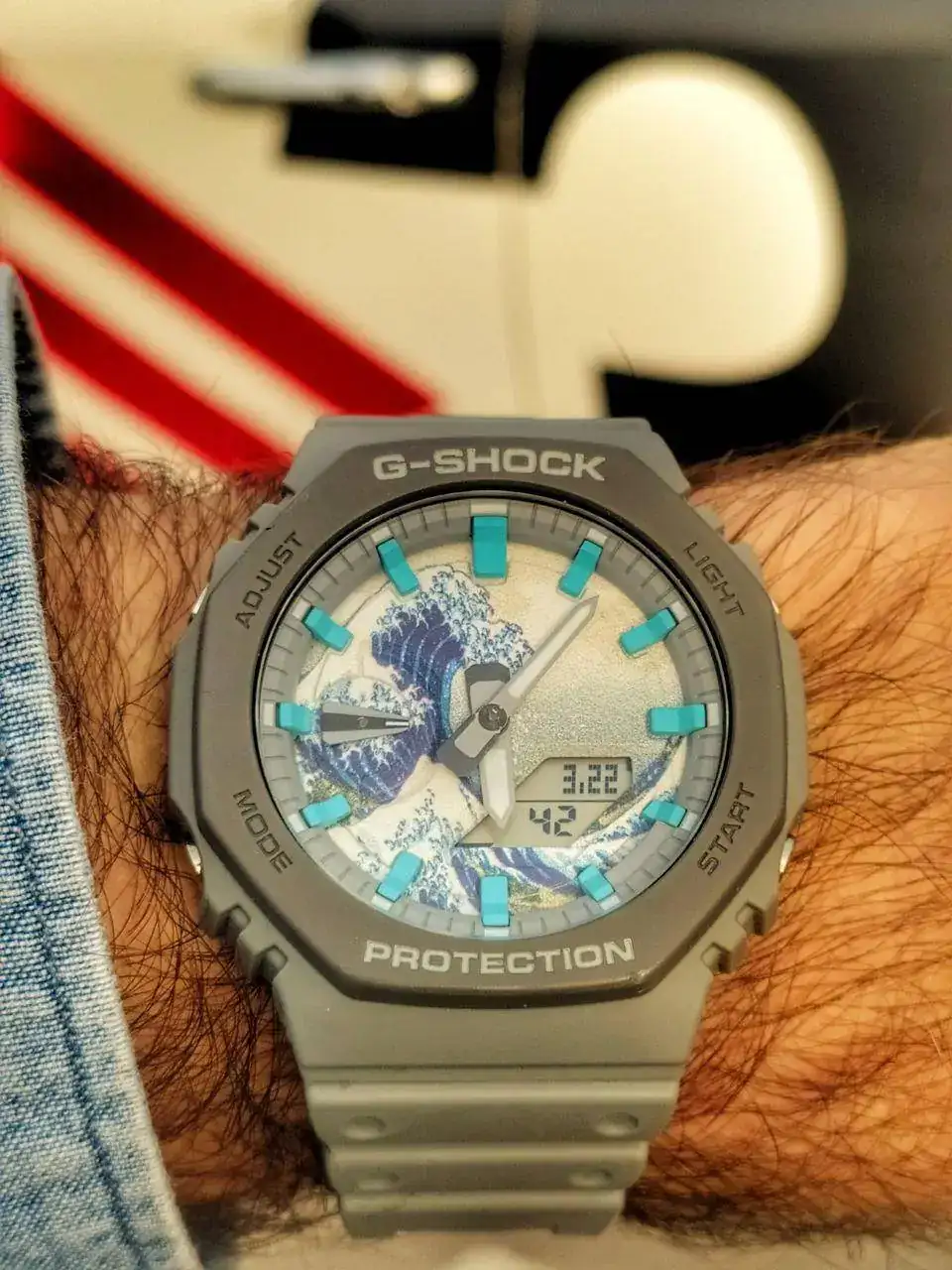

Al cabo de pocos días, me junté con un amigo, para hacer unos cuantos bricos (poner un par de zafiros a otros relojes, e intentar cambiar el aspecto del GA-2110).
Quitar correas, bisel y tapa no fue complicado. Tampoco sacar el módulo. Luego, quitamos el anillo de los índices (dejamos el anillo de los minutos original -que también puede cambiarse- porque no era mi intención cambiarlo). Probamos en el reloj los índices Tiffany y el dial gris original, sin cerrarlo. Os enseño una foto, de internet.
La verdad es que me gusta mucho, como queda, con ese sutil toque de color de los índices.

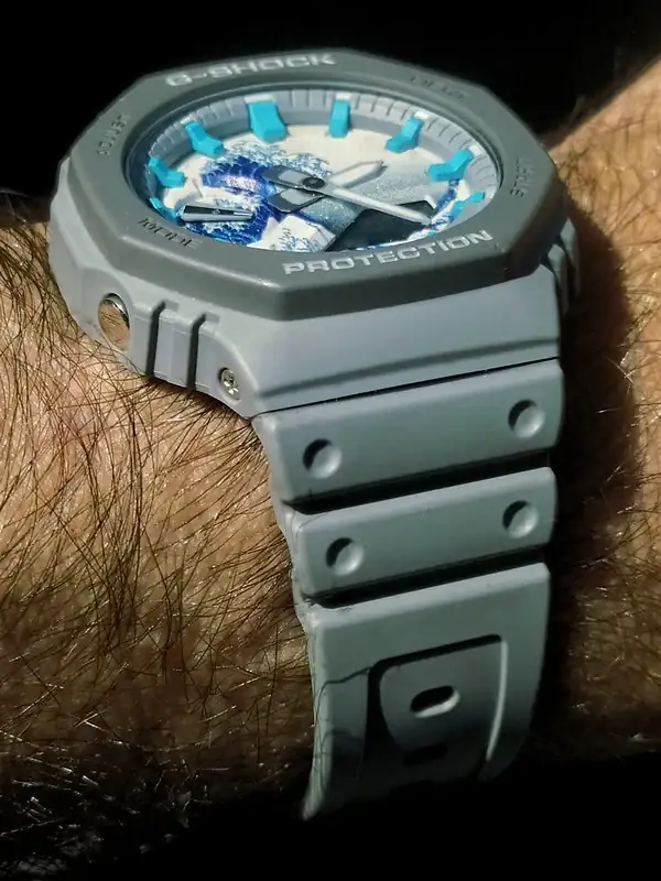

Pero ya estábamos liados.....el dial de la ola me estaba mirando, allí, en la mesa. 🥹 Y dije "vamos a probar". Quitamos las agujas, y el dial gris (venía un poco pegado con cinta de doble cara). Pusimos el dial de la ola, y volvimos a poner las agujas (en esta ocasión, hay que tener mucho cuidado con la alineación de las dos agujas a las 12, ya que tienen que estar coordinadas con la hora digital, y como no pueden estar mucho rato en la posición de 00:00 -porque vuelven a la hora real- hay que darse prisa). Luego de poner todo en su sítio, antes de volver a meter el módulo en la caja , comprobamos que todo estaba correcto.
Y a cerrar. Apretamos bien el módulo, cerramos la caja con los tornillos, y pusimos el bisel y la correa.
En mi opinión, queda muy chulo.
La calidad del dibujo de la ola en el dial es buena, con un ligero texturado.
Ese día, ya me lo llevé al trabajo
Ver el archivos adjunto 2607119

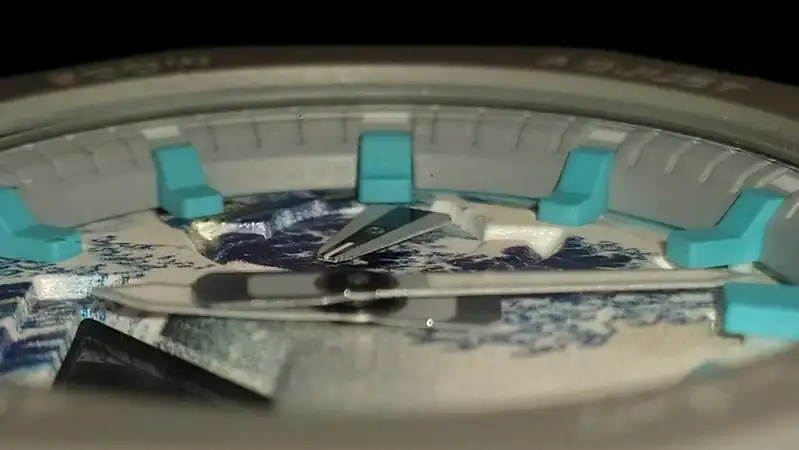

Sin embargo, al día siguiente, me dí cuenta que la minutera estaba parada antes de llegar a las 12, mientras que el digital sí que marcaba la hora correcta. 😵
Algo había pasado y, por ese lado de arriba, el dial estaba un poco más separado. La aguja, pese a estar (aparentemente) bien colocada, chocaba con el índice de las 12 (el más grande).
Tocaba abrirlo otra vez, y eso he hecho esta mañana. Vuelta a empezar. He repetido la operación, y a la hora de colocar las agujas, he confirmado que estaban bien puestas. Y, cuando he colocado el dial (enganchado al módulo), me he preocupado de que estuviese bien presionado.
Antes de cerrarlo, he vuelto a comprobar que en esta ocasión no se trababa la minutera. Cuando ha pasado por las 12, y he visto que todo estaba bien, lo he vuelto a cerrar.

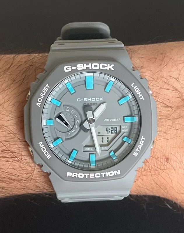

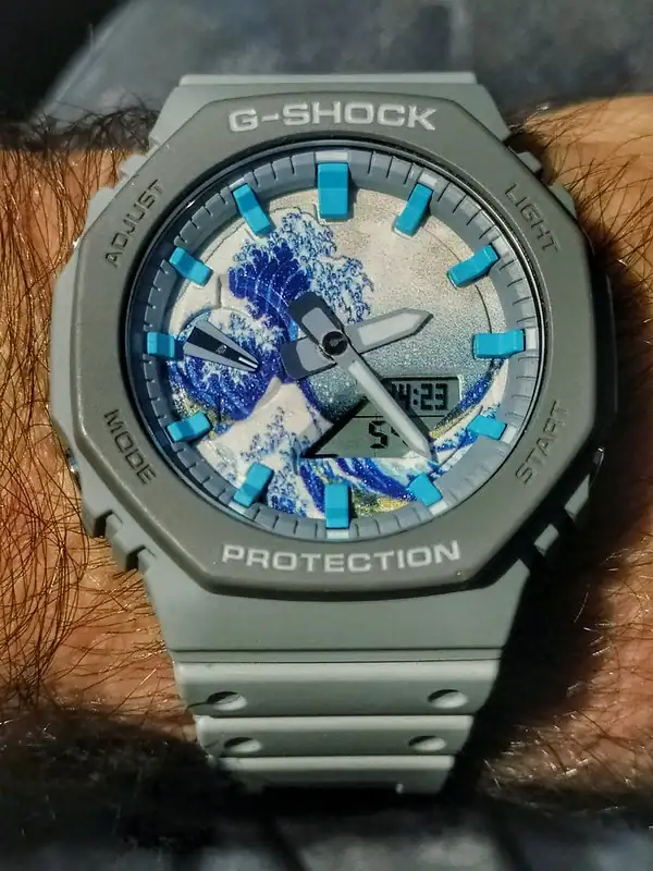

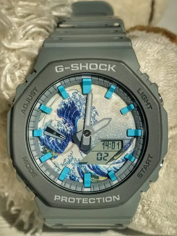

Y aquí lo tenéis.
Y la foto "oficial"
En un principio, había pensado poner el dial de la ola a un GA-2100 más "normal" (negro), y volver a dejar a este gris con su tono monocromático. O, como mucho, con los índices Tiffany. Pero, después de todo este jaleo con las agujas, me parece que me voy a quedar tranquilo. :innocent:
Te ha quedado muy bonito. Me encanta. Que lo disfrutes.
Cuando digo "elegante", me refiero dentro del mundo G-Shock (evidentemente). Y me reafirmo en ello. No digo que sea un reloj elegante (comparado con relojes mucho más tradicionales). Pero creo que es el G-Shock más elegante que existe (en sus versiones discretas). Y, si no, date un paseo por internet, y verás fotos que así lo confirman. :)

El reloj me gusta, de hecho tengo uno, pero el resultado final no me convence, desaparecen los textos del dial, o yo no los veo, y la legibilidad es mucho menor. Pero de todas formas, admiro tu trabajo y por eso te felicito y agradezco que lo muestres.
Evidentemente, un dial pintado exige que desaparezcan las marcas del original. :pardon: La verdad es que no me ha importado tanto.
Por lo que se refiere a las marcas de los días -que marca la aguja pequeña en el subdial- no cuesta mucho acostumbrarse a situar el día sólo según la posición de la aguja.
Es que este Silverwave es una verdadera preciosidad. 😍
De todos modos, dudo mucho que Seiko no se columpiase con el precio 🙄 Últimamente, se están poniendo imposibles.

Muy original, y si le cambiaras las agujas por esas turquesa que tienes ahí quedaría aún más especial y en mi opinión mejoraría la legibilidad.
Un gran trabajo, te ha quedado muy compa, :ok:
Reacciones: boga
Lo has dejado espectacular, enhorabuena por el trabajo¡¡
