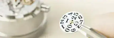

Además, esas fechas grandes no son simplemente una variación estética, sinó que son un cambio técnico (las fechas "normales" requieren de un disco que va rotando y cambiando cada día ante una ventanita, estas grandes son dos discos, uno para las decenas y otro para las unidades, "programados" para ir cambiando correctamente).
Són una soberbia respuesta técnica al problema "visual" que pueden provocar las fechas "normales", que en relojes de diámetros pequeños, son necesariamente muy pequeñas. Algunas marcas, no diré nombres, jejeje, lo arreglan pegando una lupa sobre la fecha, pero dicha lupa, además de ser antiestética, distorsiona también las agujas.
Las Grand Date, además de aportar una interesante variación estética, son una auténtica solución relojera.

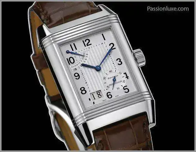

Las usan otras grandes marcas, tanto alemanas como Suizas.
Sistema de Glashüte Original (es el que más me gusta, porque no hace falta dividir la fecha en dos ventanas)
Sistema de Jaeger-LeCoultre
