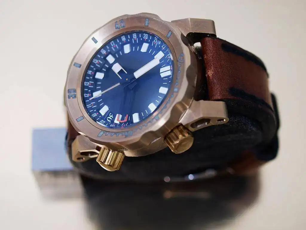

Hola Jesús,
He estado repasando los tutoriales y los últimos post donde empieza a verse el reloj de bronce acabado. Si bien me gusta mucho como está quedando todo el conjunto hay un punto, del que algo te he hablado, que lleva tiempo preocupándome: se trata de la luminova del bisel.
En un principio estaba proyectada de color blanco como los índices, pero en los prototipos de bronce mostrados este blanco ha virado hasta un color entre gris confuso y azulado que no acaba de gustarme.
Recuerdo que aprobamos que la luminova de noche tuviera una coloración azulada y en algún lugar se nos enseñaron fotografías del efecto nocturno.
La pregunta que hoy te hago es la siguiente: cuál va a ser el color de la luminova de día? Será de un blanco igual al de los índices, o será este gris azulado de las fotografías?

Buenas tardes.
La Luminova del bisel y la de los índices es la misma;la BGW9,pero dado que van en partes distintas,con necesidades distintas,su aplicación conlleva diferencias.
La Luminova del bisel va protegida,dentro del reloj,con lo cual no lleva ninguna protección específica.
En cambio,la Luminova del bisel,si debe llevar una protección,en forma de barniz,para evitar el desgaste,por el uso,roces y la acción solar y del agua,en especial del agua salada.Dicho barniz,no es absolutamente transparente,sino que tiene cierto color pardo-azulado.Ese color pardo es común a todas las luminovas en zona exteriores de los relojes;el mejor ej son las perlas de Luminova a las "12" de muchos diver vintage o por ej de los Sumersibles de Pam.
En nuestro caso,se ha usado un barbiz especialmente resistente ,pensado en un envejecimiento más lento
Por otro lado,las Luminovas potentes tienen un efecto curioso,si no estan "excitadas" por la luz,ofrecen el color diurno;que suele ser blanco,pero a la más mínima incidencia de la luz,empiezan a mostrar su Luminosidad nocturna,en ciertas condiciones diurnas,como son las situaciones de Luminosidad en penunbra es muy evidente. Además muestran un comportamiento diferente a la Luminova de los índices en el interior del reloj;esta en penunbra sigue teniendo un color que tiende más al blanco
Las imágenes que muestras,son en esas condiciones de máxima exitación lumínica previa,y la Luminova muestra su color y luz "nocturnos"y posiblemente sean la imágenes donde más se aprecia este efecto
Para ilustrar todo esto;te muestro y comento otras imágenes del mismo prototipo,realizadas con la misma cámara ,pero en condicones de luz muy diferentes
Un par de imágenes hechas a plena luz solar,pero sin gran tiempo de exposición;se observa casi el mismo blanco en índices del dial,agujas y bisel,siendo muy finos,la Luminova del bisel es algo más parda.Saque el reloj del bolsillo e hice unas fotos rápidas...
Son los números del bisel suficientemente blancos? EMHO si
Si las fotografías ,las hacemos en penunbra,pero con gran exicitación previa de la Luminova,aparece el azulado pardo en el bisel...
Todo esto es observable en otros relojes con bisel externo y Luminova potente;rara vez,si el pigmento está activo,se observa el blanco...y en penunbra empieza a verse la luminosidad"nocturna"
Para disminuir este efecto;le hemos pedido a Unity que valore usar un barniz algo más transparente y que mejore la aplicación.Las imágenes corresponden a un prototipo
Podria ser una alternativa quitarle la Luminova? si se quiere un buen acabado del bisel,no es una opción.
Los números van excavados con laser,esto supone que los bordes y fondo de los números se queman,pero se oculta dicha quemadura ,al rellenar con la Luminova.
Eliminar dicha quemadura ,supondría;un aumento de costes por el acabado que habría que darle,sin llegar a ser bueno,en especial en el fondo de cada número.Además el bisel no se observaría en condiciones de baja luminosidad
En resumen,le hemos pedido a Unity que mejoremos este comportamiento;pero no deja de ser algo usual en divers de bisel externo con Luminovas potentes;todo un sintoma de que dicha Luminova es evidente ,sin ser en la oscuridad:Si hay exitación Lumínica,aflora la Luminiscencia del pigmento y su color nocturno
Te dejo más imágenes de la Luminova del bisel mostrando el blanco; (sin el color pardo -azulado) que será en gran parte de las ocasiones...

Permíteme otra pregunta: el espacio donde se aplica la luminova en el bisel, está previamente grabado o por el contrario la luminova se aplica directamente sobre el bisel como una pintura o una serigrafía?
Gracias Jesús G. Por tu pronta respuesta.
Toda la grafia del bisel se excava con laser,y los huecos se rellenan con la mezcla de Luminova;luego se cubre con barniz
Gracias Jesús por todas las explicaciones.
