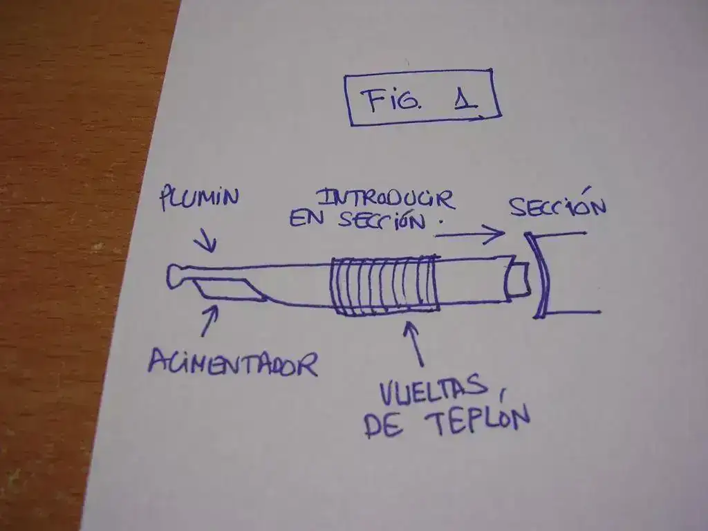

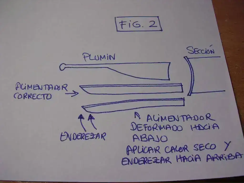

Al hilo de tu comentario, me gustaría aportar con unos sencillos dibujos, según mi modesta experiencia, que bien puede ser que el alimentador este deformado por el paso del tiempo y no se solape bien con el plumín, en ese caso hay que aplicar calor seco y enderezarlo en su horizontal y después introducir el conjunto alimentador plumín en la sección (figura 2) o bien el alimentador plumín y alimentador estén ambos holgados, que se muevan ambos, que es cuando yo aplico unas vueltas de teflón e introduzco ambos en la sección despareciendo la holgura (figura 1).
A veces son ambas cosas, todo es probar y probar con paciencia. DSCN4071.webpDSCN4072.webp
A veces son ambas cosas, todo es probar y probar con paciencia.Ver el archivos adjunto 196044Ver el archivos adjunto 196048
Muchas gracias, javier por tomarte la molestia de explicarlo y dibujar los esquemas, está claro hasta para mí, que soy un auténtico inútil en estas reparaciones. A ver si funciona, porque ya quedan pocas cosas que hacerle a la dicho pluma.
