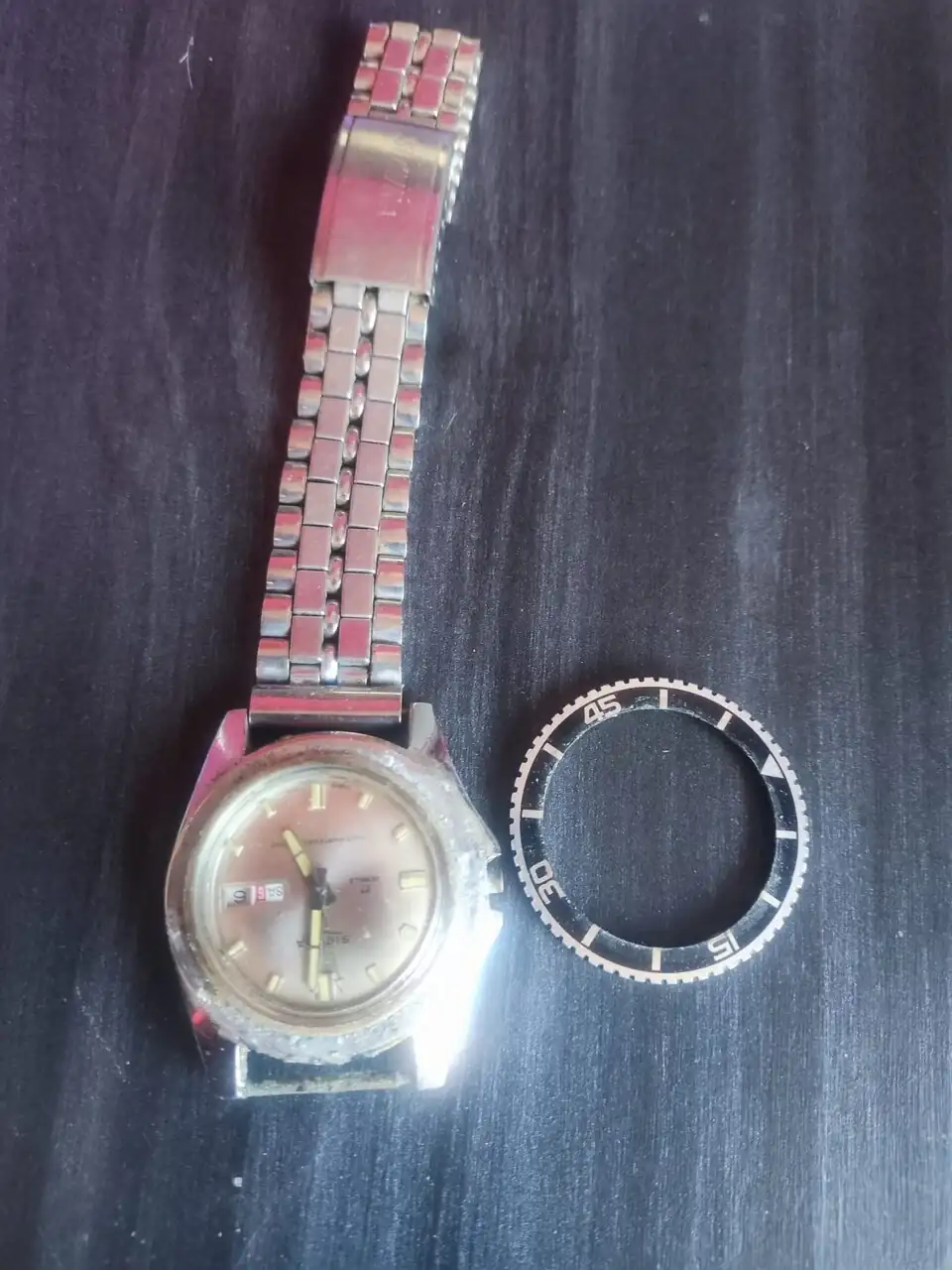

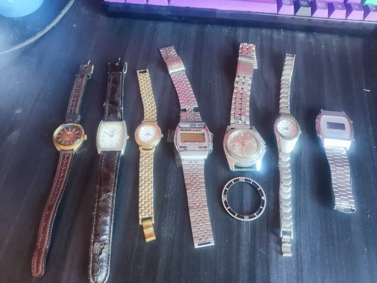

Debido a mi nueva afición a la relojería y mis pequeños pinitos de hacer algún servicio y arreglar alguna maquina mi madre se acordó de un bolsito olvidado en el armario el cual contenía varios relojes que eran de mis abuelos,. el contenido era el siguiente
de esta foto, son vamos a centrar en el quinto reloj desde la izquierda, un sicura, swiss made.

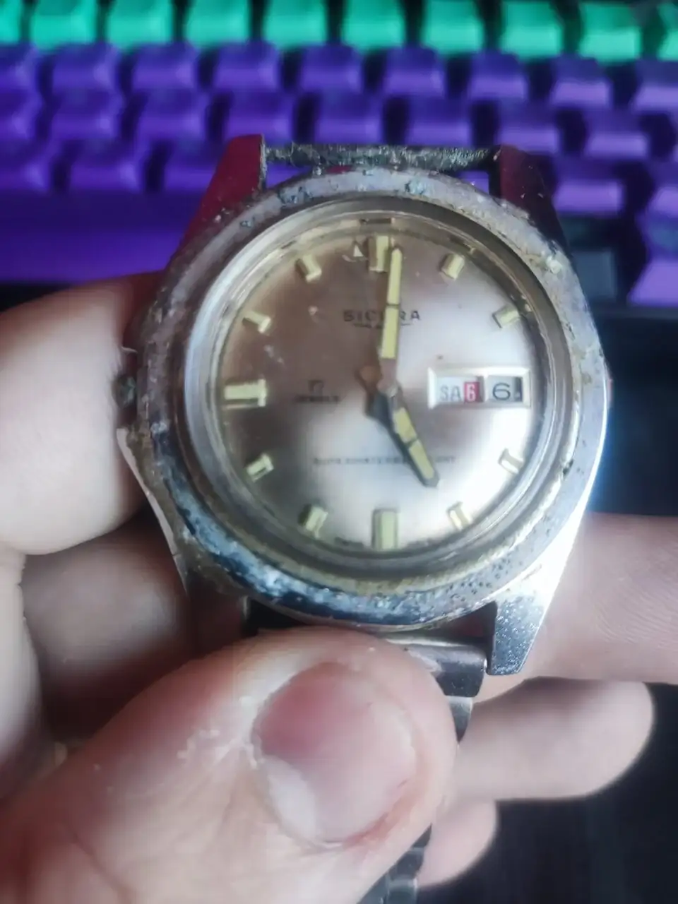

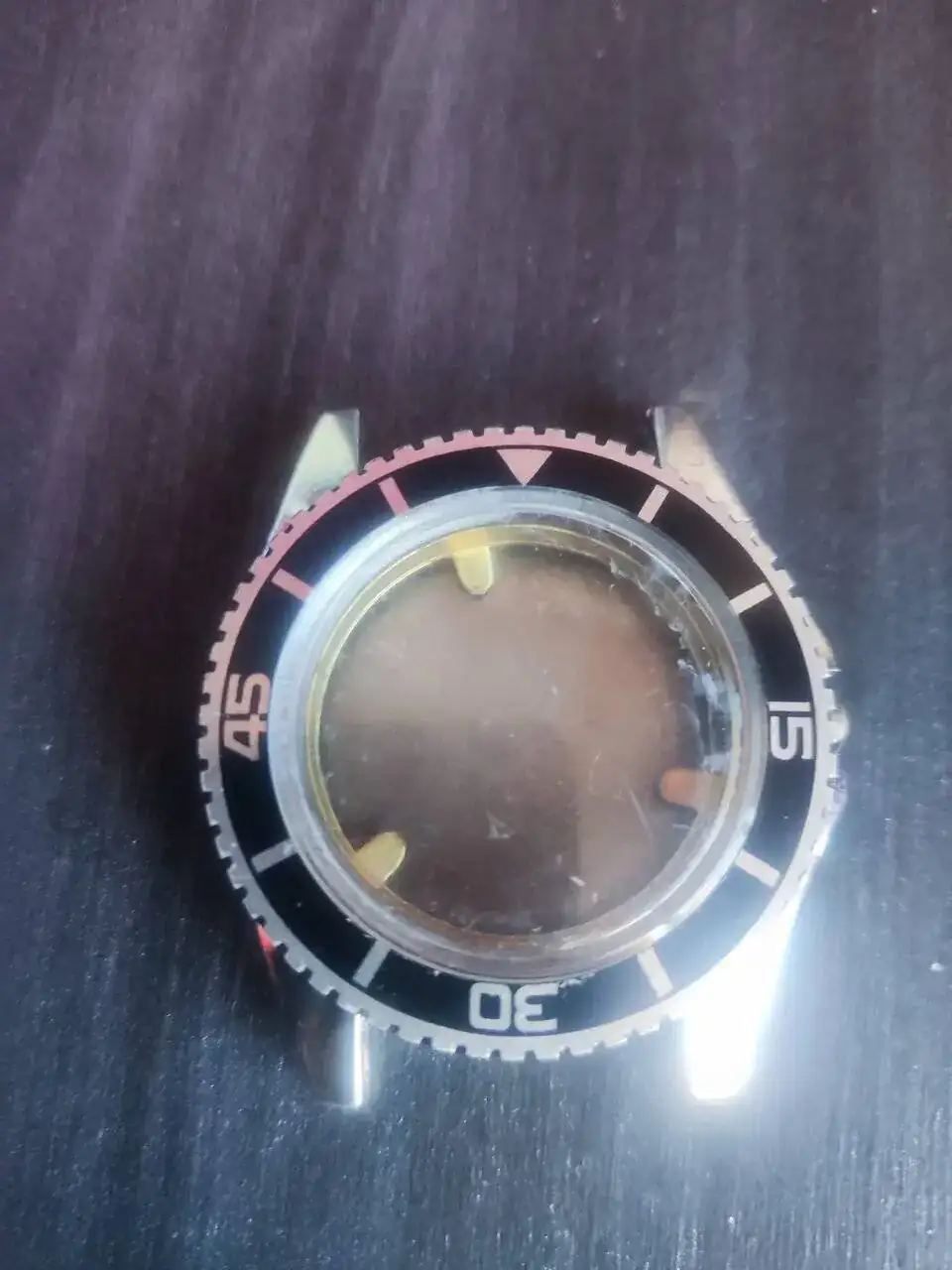

aqui una foto mas de cerca para ver la cantidad de suciedad que tenia el reloj
de primeras procedemos a quitarle la correa y los pasadores (ha habido que cortarlos) y desmontar el movimiento de la caja para proceder al baño ultrasonico con la famosa mezcla antimugre del relojero aficionado aqui el resultado del mismo tras 15 minutos de ultra sonidos a falta de limpiar bien el cristal y pulirlo un poquito.

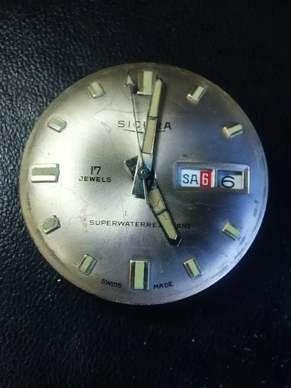

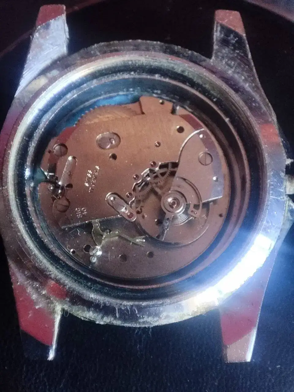

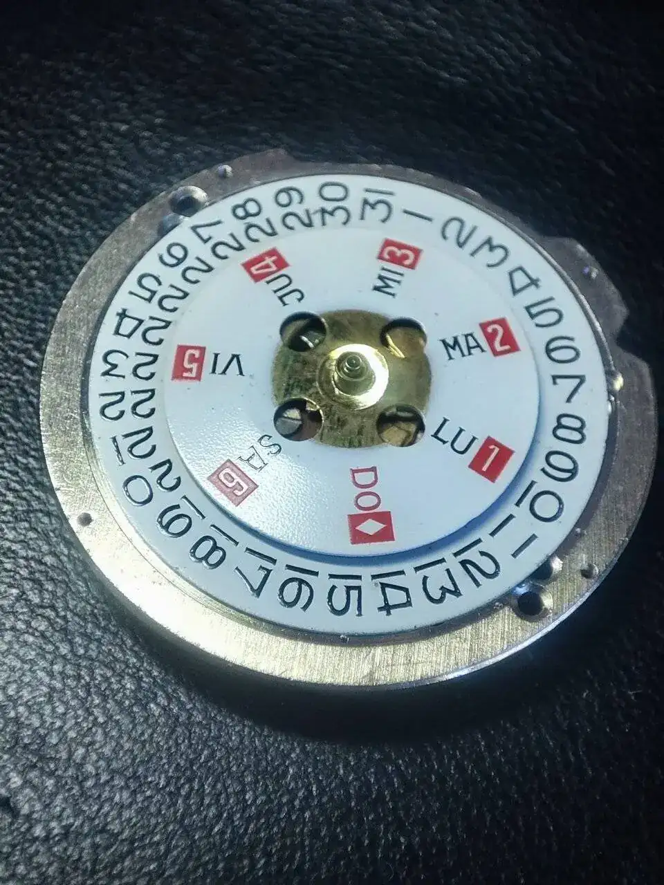

Tras realizar esto me dispuse a investigar un poco el movimiento y el estado del mismo
de aqui he visto 3 problemas, el primero es que no tiene tija, no esque este partida, directamente no esta, el ancora estaba suelta por la caja y cuando intento mover la rueda del trinquiete esta esta como bloqueada, en cambio al mover el barrilete este hace que se mueva todo el mecanismo, el balance al menos parece en buen estado bajo la lupa y al moverlo este se mueve libremente.

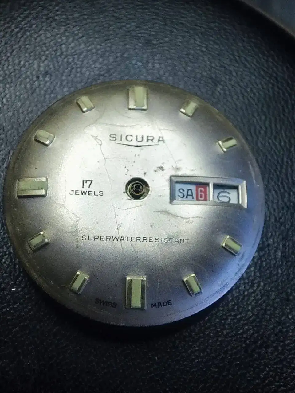

Tanto el dial como las agujas estan en muy buen estado la verdad para los casi 60 años que debe de tener el reloj
Aqui es donde os debo de pedir algo de ayuda, ya que respecto a este calibre el cual parece un EB 8397 no he encontrado casi nada de información respecto a montaje o desmontaje, alguna ficha técnica o similar (toda información o ayuda es bienvenida!)
