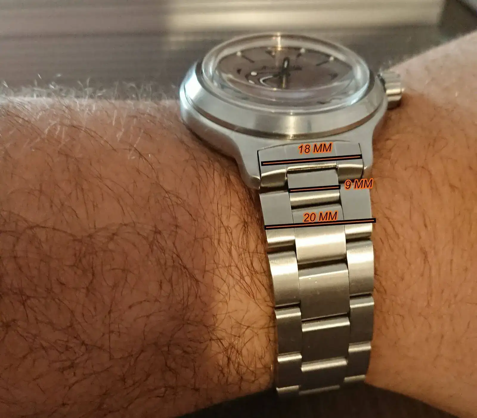

¡Buenos días compañeros! Hoy vengo a aportar un poco de información sobre armis macizos. Sí esta información ya ha sido compartida, os pido qué me perdonéis. He usado el buscador varias veces y siempre se recomienda comprar el macizo de Meranom.
Lo primero qué hice fue comparar las medidas de los dos armis macizos qué tengo puesto a otros dos relojes y... sorpresa... ambos eslabones centrales median exactamente 9 mm. Busqué numerosas fotografías de Vostok con el armis macizo oficial y sabiendo la distancia entre asas... apliqué una regla de tres y saqué lo que median los eslabones centrales de ese armis... y también fueron 9 mm. ¡Qué bien! Parece qué es una medida estándar.
Entonces, si el eslabón central mide 9 mm, el hueco del end-link también es de 9 mm, sólo hace falta comprar el end-link qué necesitemos de Meranom y un armis macizo con eslabón central de 9 mm. En mi caso he optado por un armis de AliExpress de 20 mm con el eslabón central correcto, quedando así en mi caja 420:
Enlace al end-link: https://meranom.com/es/amphibian-classic/bracelets/first-bracelet-links-on-42-case.html
Enlace al armis: https://es.aliexpress.com/item/4000864316747.html?spm=a2g0s.9042311.0.0.2c874c4dk0Svrj
Otras consideraciones:
Cuidado con los armis con endlinks macizos, no os servirán. Porque al quitarlo, se os quedará "la hembra" en el eslabón central, hace falta un "macho" para poder usar el end-link de Meranom. Y aunque sea no-macizo, verificar qué se puede quitar el end-link quedando el macho, mirando las imágenes traseras ya se suele ver:
Por supuesto, ante cualquier duda verificar con el vendedor o con fotografías y mediciones qué el eslabón central mide exactamente 9 mm. Existen también de 8 y de 11 mm y no os servirán.
Sí no vais a pedir nada más en Meranom, no podréis comprar el end-link porque no llegaréis al valor mínimo para realizar la compra. Yo tenía qué pedir algo igualmente, así qué aproveché y lo compré y me salió por unos 10€ en total disfrutar de armis macizo (entre endlink y armis).
Otro método sería aprovechar el end-link qué viene con el armis y recortarlo a la forma de la caja, pero eso ya es otro rollo.
Otra ventaja es poder colocar un armis tipo president, en vez del típico oyster:
(El que aparece en el enlace de AliExpress no sirve por ser de 8 mm, habría que buscar uno de 9 mm)
¡Espero qué os sirva de ayuda, un saludo!
Ver el archivos adjunto 1448376

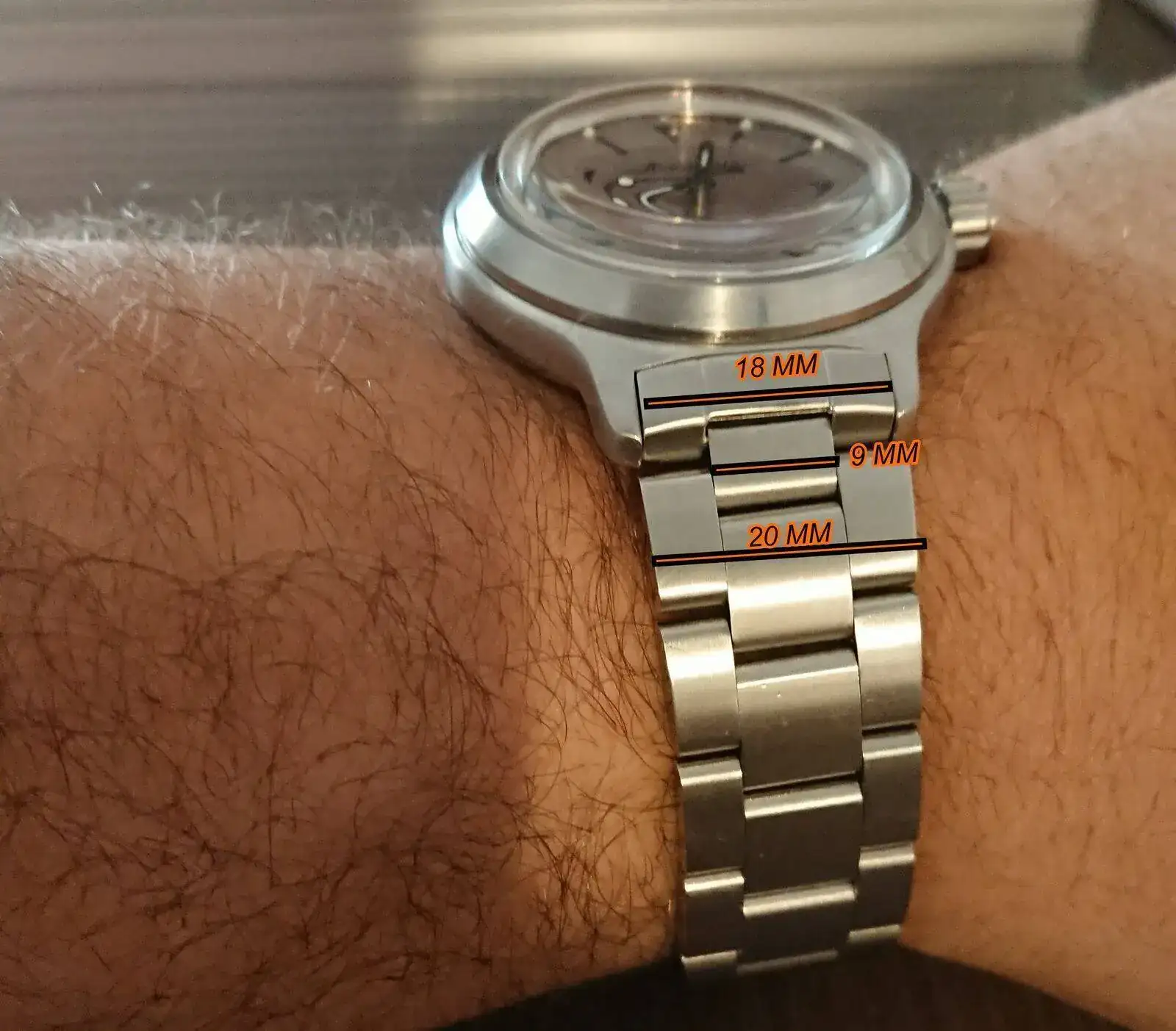

Ver el archivos adjunto 1448385
Otra ventaja es poder colocar un armis tipo president, en vez del típico oyster (imagen sacada del enlace anterior):
Ver el archivos adjunto 1448383

Exacto, hay que comprar los endlinks de Meranom con el hueco central de 9 mm, para poder ponerle el armis de AliExpress u otro similar.
Yo compartí el enlace para la caja 420, pero en Meranom hay para el resto de cajas (no todas tienen, por ejemplo para la caja 170 aún no han fabricado, vaya pena).
El armis original tiene dos huecos, creo que en la imagen que ha compartido el compañero se ven, y además están separados más de 9 mm (no recuerdo exactamente cuánto, quizá 11 mm si no me falla la memoria). Por lo que no hay manera posible de encajar el de AliExpress ni recortando el endlink.
Por tanto, resumiendo, sí que hace falta comprar los endlinks de Meranom para la caja que quieras, esos endlink tendrán el hueco central de 9 mm y podrás ponerle el armis de AliExpress.
