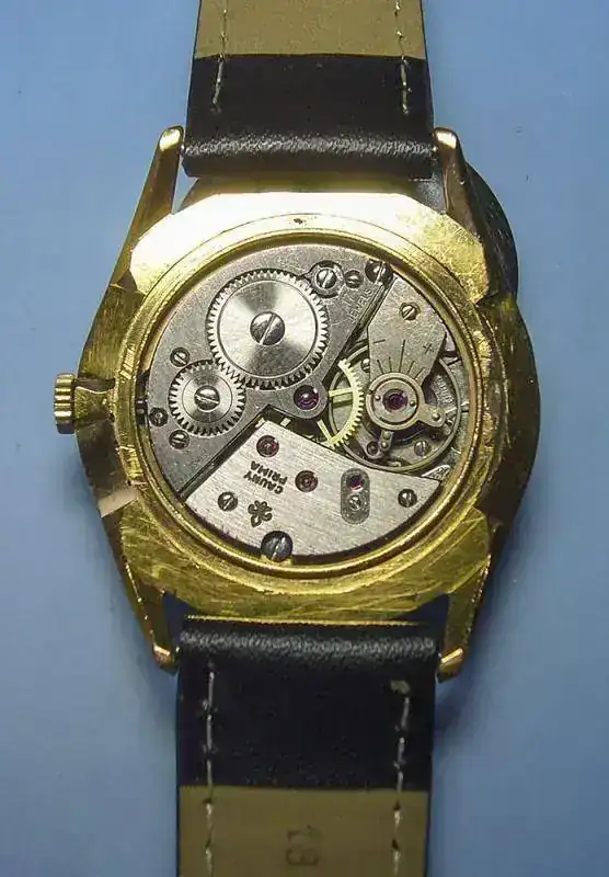

Cuando desmontas el primer reloj o los primeros relojes vas con mucho cuidado y miedo; aún así rompes o pierdes algo casi seguro. Cuando ya has desmontado más de 70 empiezas a coger confianza y ahí, con perdón de la expresión, es cuando la cagas.
Anteayer, desmontando el reloj que fue del padre de un compañero de trabajo, al quitar el volante me encontré que estaba duro de sacar; suele pasar algunas veces o al menos a mi me ha pasado que el pivote de platina está algo agarrotado. Antes lo sacaba, como he dicho, con mucho miedo. Pero ayer tiré del puente para arriba más de la cuenta mientras con la otra mano y otra pinza tiraba del mismo volante sin ver que enganchaba el espìral en la rueda y, sin remedio, lo doblaba. He tenido que correr al relojero, claro.
Y lo cuento para que, si hay por ahí alguien que, como yo, va cogiendo alguna confianza con los "enemigos" que no lo haga y siga con las mismas precauciones del principio. No creo que se arrepienta.
Este es el interfecto; tiene, además, más estrecho el margen entre rueda y espiral que los Seiko, por ejemplo.
