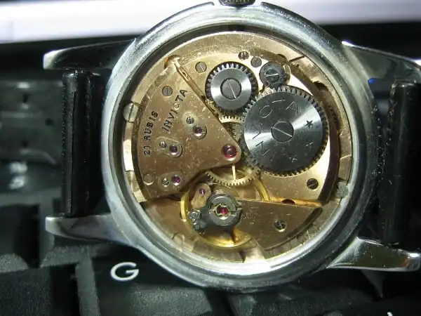

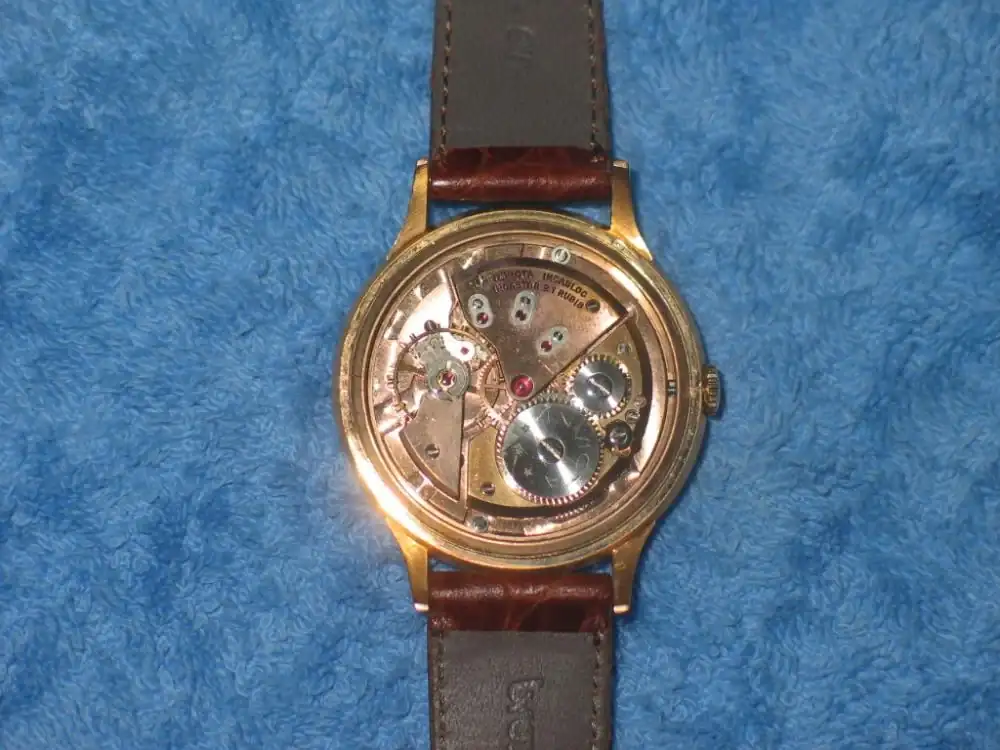

No tienes en cuenta una cosa:
más allá de lo que (no) salga en Ranfft, el de 15 jewels es sin anti-shock,
el de 17 es con antishock, ambos con contrapiedra en la rueda de escape.
Perooooo, puedes ver claramente ese Festina tiene, además, contrapiedras con chatones en las otras ruedas,
que si sumamos lógicamente las dos del otro lado, nos darán 4 piedras más, es decir = 21 rubíes.
Ese es un 1120, para el caso.
Y bajo el volante del reloj de este hilo, se ve claramente
las 2/3 partes inferiores de 1120
Termina en un cero.
Y por otro lado... 21 jewels está estampado en el puente ! :clap:
Otro ETA 1120 con 21 rubies
Y otro más
Alvaro
