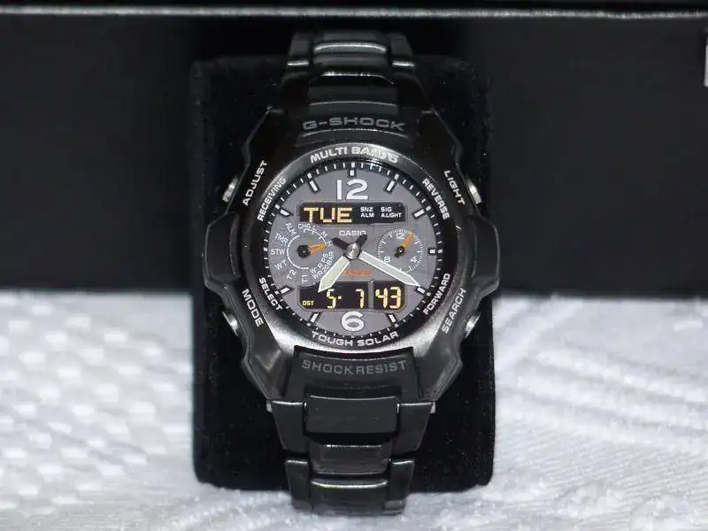

Hola a todos!
Me he encontrado estos días con que la bateria solar de mi Casio G-Shock GW-7900B está muriendo. La tengo a medio nivel todo el rato por mucha luz que le de y por la noche se me queda a nivel bajo.
¿Qué pensais? ¿Merece la pena que lo lleve al SAT o mejor pensar en reemplazarlo? Es mi reloj de batalla para ir a hacer deporte y siempre me gusta tener alguno de este estilo.
Muchas gracias.
