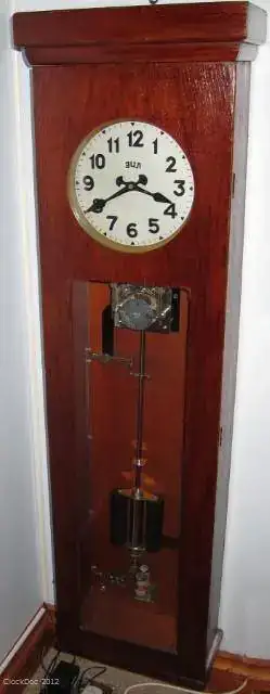

Como observamos en la imagen, los relojes primarios correspondían al tipo de péndulo electromagnético. Inventados en la segunda mitad del S XIX por el escocés Alexander Brain(1), no fue hasta la 1920 cuando adquirieron pleno desarrollo de la mano de Léon Hatot bajo la licencia ATO(2).

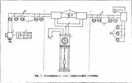

Aquí podemos ver un esquema del funcionamiento de instalación este tipo de reloj primario que envía los pulsos electromagnéticos (60 HZ) a sus relojes esclavos.
Estos sistemas permitían el tener la hora exacta en cualquier parte de la fábrica. Como he dicho anteriormente dudo mucho que en la Unión Soviética se manufacturaran antes de la guerra mundial (me ha sido imposible encontrar algún documento que así lo indicase) y es posible que comprasen la patente a la compañía Favag suiza como aparentemente supone en esta interesante web(3) más si no atenemos a que los relojes manufacturados por la “Leningrad Electric Clock” no empezaron a ver la luz hasta 1947 y que son los que sirven de ejemplo para compararlos con los Favag suizos.

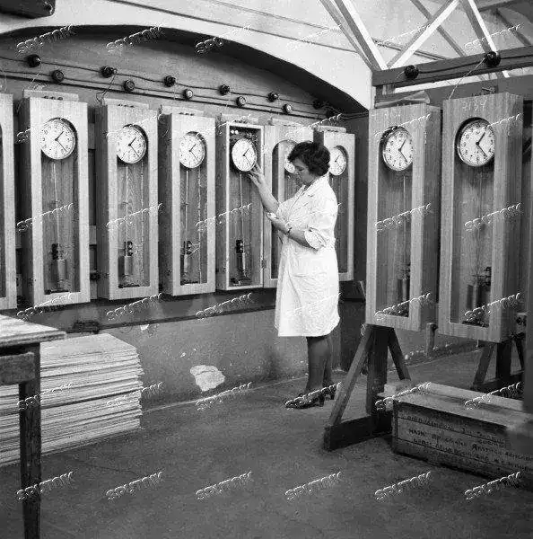

Aquí una fotografía de la planta de producción de Leningrad

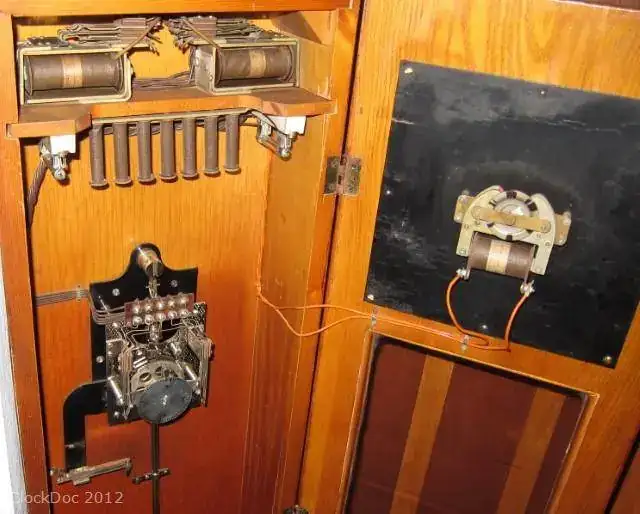

Y unas fotos de un ejemplar muy bien conservado, donde podemos diferenciar entre el cuadrante principal

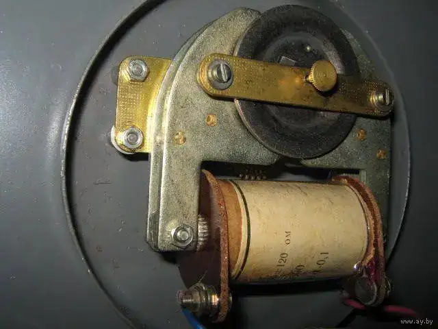

El relé que opera el péndulo y transmite la frecuencia al cuadrante principal de 60HZ y las bobinas encargadas de mandar los impulsos electromagnéticos a los relojes secundarios

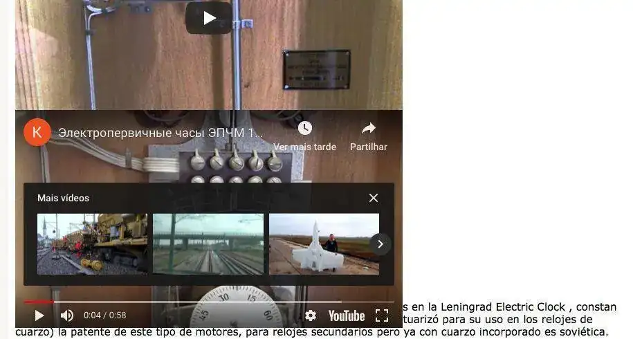

En estos vídeos podemos observar su funcionamiento de manera muy gráfica

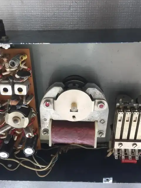

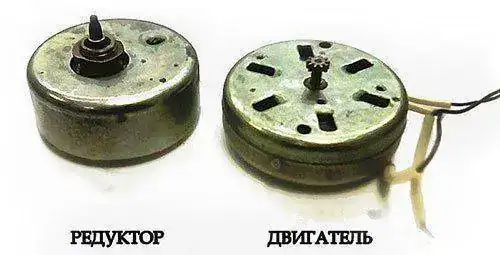

Los relojes secundarios, obviamente son más sencillos. También fabricados en la Leningrad Electric Clock , constan simplemente de un bobinado y un motor a pasos (que a posteriori se minituarizó para su uso en los relojes de cuarzo) la patente de este tipo de motores, para relojes secundarios pero ya con cuarzo incorporado es soviética.
Aquí podemos ver diferentes ejemplos motores a pasos

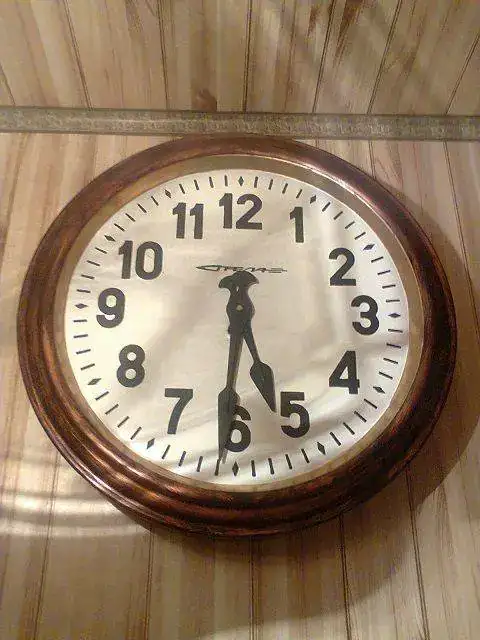

Los Secundarios, podían tener diferentes tamaños y formas y su nombre comercial era “Strela(9)”

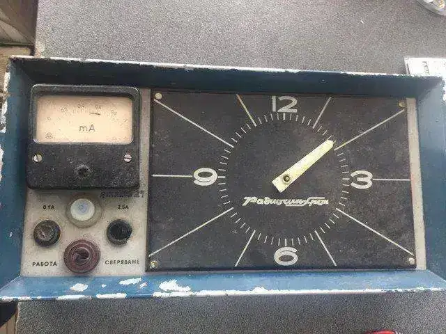

En mi pais en años 60 inventan como aumentar cubertura sincronizando por radiofrecuencia varios centralitas máster con relojes esclavos conectados por cable a ellos.
https://clockwiser.wordpress.com/2011/12/29/precise-timeb/
Con una cubertura de 40 km una emisora es suficiente para un ciudad grande .
Yo tengo uno de estos receptores , por desgracia emisora se apago en años 90 y ahora no se puede comprobar su funcionamiento.
Reloj en panel de aparato es un esclavo como todos otros conectados juntos , ahora funciona solo en modo ajuste , no hay info para emisora para hacer un emulador.
